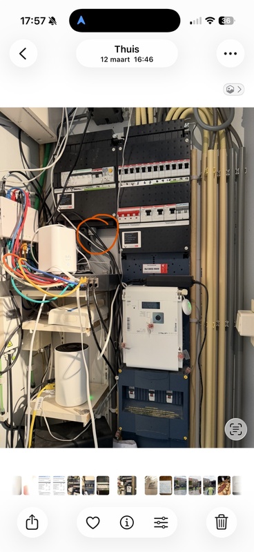

Ik hoop dat jullie mij kunnen helpen, want heb dit forum doorgezocht, maar kom niet verder.
(geen kennis van elektra e.d.)
Vorige week is de Peblar Business 22kw bij mij thuis geïnstalleerd.
Het probleem is dat hij max met 3,7kW laad (ik denk alleen via 1 fase( en de installateur niet reageert.
Ik heb een 3 fase aansluiting
Bestaande kabel gebruikt 3G6
Meterkast 3x25A
Ik heb via de browser de laadpaal geupdate naar de laatste versie
Laadliminiet staat op 16A
Backoffice via E-flux is ingesteld
HomeWizard via P1 meter
Zie ook de screenshots.
Alvast heel erg bedankt!
Afbeeldingslocatie: https://tweakers.net/i/LfWSDH_43mmNB02TOQsgodnLKhk=/x800/filters:strip_icc():strip_exif()/f/image/GV8eIUwxJCLyu5pBA92o3Yyq.jpg?f=fotoalbum_large
Afbeeldingslocatie: https://tweakers.net/i/U2t3k3J5cZhrzNHOY1b0DwaQfK8=/x800/filters:strip_icc():strip_exif()/f/image/UZCKILFVO5PwEt1RjJ5RdWE9.jpg?f=fotoalbum_large
  • teacher
  • Laatst online: 00:04
teacher
Dysgaf!
Ik zou bijna zeggen dat fase 2 en 3 niet of niet correct zijn aangesloten.
Dat kan bij je groepenkast zitten, of in de peblar.
Wise enough to play the fool

Breaker schreef op zondag 5 april 2026 @ 11:45:
3G6 is maar een 3 aderige kabel, dus er kan nooit een 2e en 3e fase aangesloten zijn?
Ah, daar las ik overheen. Ja, aangesloten op 1 fase.
@Reem5 Op welke groep is de peblar aangesloten? Heb je daar een foto van?

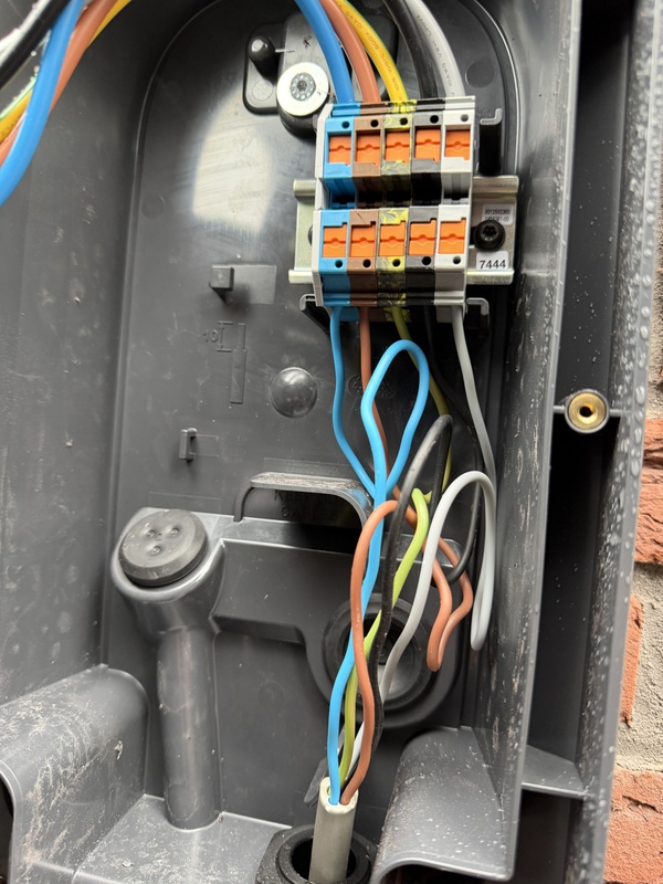

  • Reem5
  • Registratie: April 2026
  • Laatst online: 07-04 07:51
Bedankt voor het meedenken, word erg gewaardeerd!
Hierbij 2 foto’s:
1 van de schakelaar in de meterkast
1 van de oude laadpaal waarop de huidige kabel zichtbaar is. Afbeeldingslocatie: https://tweakers.net/i/q1r2GxTD-SdYhNXE8wYBNpF77HA=/x800/filters:strip_icc():strip_exif()/f/image/n84w0IzZEsb1ByB54FdI8aJw.jpg?f=fotoalbum_large

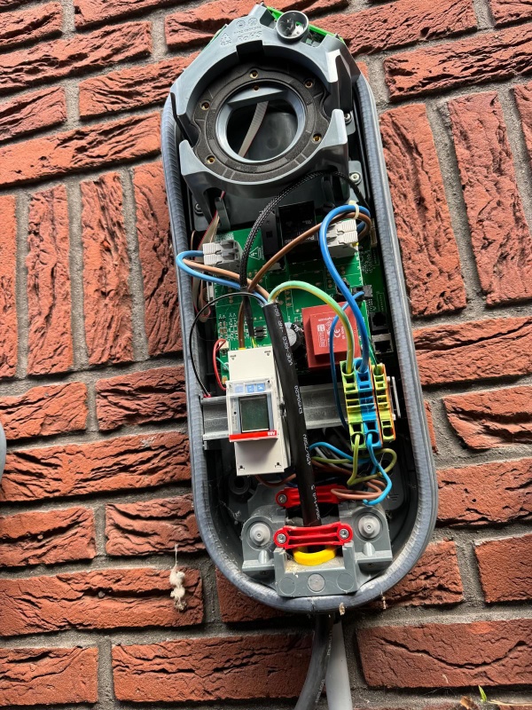

  • Maurice-
  • Laatst online: 22:34
Reem5 schreef op zondag 5 april 2026 @ 14:07:
Hierbij 2 foto’s:
1 van de oude laadpaal waarop de huidige kabel zichtbaar is. [Afbeelding]
Die kabel is 1 fase. Benieuwd hoe het dan is aangesloten, je haalt de kap er met 6 schroefjes af.
Afbeeldingslocatie: https://tweakers.net/i/81oAEVPbzJwTBDkdKOnOl3bxqh0=/232x232/filters:strip_icc():strip_exif()/f/image/oY6NA22tgMXMiDLNs0HlIADh.jpg?f=fotoalbum_tile

Ik heb de kap er afgehaald, zie hierbij de foto's. Afbeeldingslocatie: https://tweakers.net/i/-oVMuWTqI_Pj2fVCVh5A0KspLls=/x800/filters:strip_icc():strip_exif()/f/image/TAZG5MOT8aKy5U7mQwCqKaZN.jpg?f=fotoalbum_large
Afbeeldingslocatie: https://tweakers.net/i/sGNrdjqSobKKqdN8vE8x07RqzPU=/x800/filters:strip_icc():strip_exif()/f/image/SvdYwg86dTfchYqXgajRrVsT.jpg?f=fotoalbum_large

Zo te zien wel 3 fase aangesloten in de paal. Is de aansluiting in huis wel verzwaard naar een 3fase aansluiting?
  • Reem5
Stanh1502 schreef op zondag 5 april 2026 @ 15:34:
In de meterkast zit een 3fase aansluiting, bedoel je dat?

MIsschien heel dom is er wel voldoende isolatie van de overige aders verwijderd. Volgens de handleiding 1 cm. Of de adres te ver doorgeschoven als dit mogelijk is.

Reem5 schreef op zondag 5 april 2026 @ 15:20:
Ik heb de kap er afgehaald, zie hierbij de foto's. [Afbeelding]
Ziet er ok uit (persoonlijk zou ik het iets netter wegwerken, maar het zou moeten werken). Aangenomen dat de draden gestript zijn, maar dat lijkt mij wel zeer onwaarschijnlijk.
Hoe kom jij op die afgelezen 3G6 kabel want dat is niet de kabel die in je Peblar gaat.
Kun je uitleggen hoe de kabel vanuit je Peblar richting je groepenkast gaat? De elektricien heeft een nieuwe kabel gebruikt, zie je die kabel ook in je meterkast?
Pas je wel op dat er spanning op je Peblar staat en andere elektrocomponenten?

Ik dacht dat de 3G6 kabel de oude kabel was(zie foto oude laadpaal), maar dat is natuurlijk de kabel van de connector! 🙈excuus. Kan ik ergens aflezen wat voor soort kabel ik heb? In de meterkast zit een mantelbuis omheen en kan ik het niet zien.
De kabel is inderdaad te zien in de meterkast. Deze gaat naast het huis via de kruipruimte naar de meterkast. Zie foto in de meterkast Afbeeldingslocatie: https://tweakers.net/i/AT8pCDPssvjk-c9N5aKTcwfEPBQ=/x800/filters:strip_icc():strip_exif()/f/image/BA4UwWwOv3YngLqvsH5podra.jpg?f=fotoalbum_large

Beetje off-topic maar ooh hier gaan mijn handen van jeuken, wat een drukte qua kabels 😜.
Zo op het eerste gezicht aan de hand van je Peblar foto lijkt het een 2,5mm2 kabel die naar de meterkast loopt. Als het goed is staat er op de zijkant van de kabel geprint wat de doorsnede is.

Ies Korpershoek schreef op zondag 5 april 2026 @ 16:07:
Inderdaad, lijkt alsof de klem van de bruine draad wat dieper zit in vergelijk met de andere twee fases. Wellicht even groep uitzetten en controleren of de isolatie weg is gehaald en de draad goed contact maakt.
  • teacher
teacher
Dysgaf!
Ok, dus wel drie fasen aangesloten. Ik denk idd draden niet goed in de klem. Als je het aandurft:
Stroom eraf via de alamat, met een schroevendraaier dat vierkant blokje boven de draden indrukken, met een puntbektang de draad eruit trekken.
Checken of er 10mm gestript is, klem weer indrukken, draad er weer in. Even ter controle aan trekken, en dat voor de bruine, grijze en zwarte.
Als dat het niet is mag de installateur terugkomen want dan zit er wat los in de meterkast.

teacher schreef op zondag 5 april 2026 @ 19:14:
Dan zou ik gelijk de kabels inkorten, dit is toch geen gezicht. Kan mij bijna niet voorstellen dat dit door iemand is gedaan wiens vak het is.
