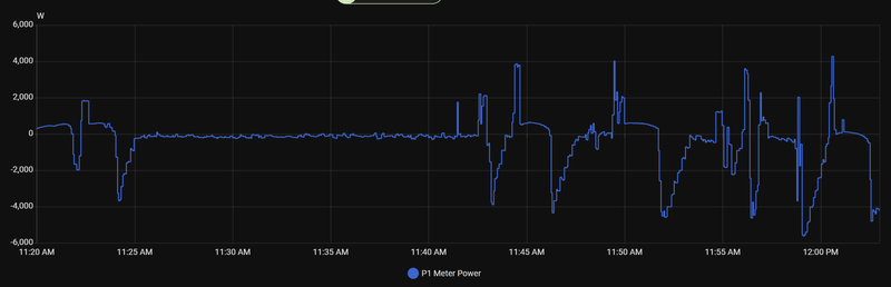

Heeft idd een goed half uur op 1f 16A geladen voordat er omgeschakeld werd.
Afbeeldingslocatie: https://tweakers.net/i/xKEv4-1RtQtCsDxnaFXaXbGAVe8=/800x/filters:strip_exif()/f/image/qUcL1GkZ39kTR460cKwHXffe.png?f=fotoalbum_large
Nibe F2120-16/SMO40/300L / Home Assistant / Peblar EV lader / VW ID.4 Pro ‘21 / 8000Wp

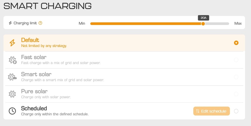

True schreef op vrijdag 27 maart 2026 @ 09:56:
In de web GUI lijkt dat niet te kunnen, wel met een omweg:
  • standaard kies je 'gepland laden' waarbij je alle tijdsloten blokkeert
  • als je de lader aansluit wissel je van 'gepland laden' naar pure/smart/fast solar of 'default'
  • als je klaar bent met het laden wissel je weer naar 'gepland laden'
In HA kan ik het wel, ik heb deze knop in HA:
Geen garantie van mij, maar ik verwacht dat dat in evcc ook moet kunnen.
Die switch in HA zet gewoon charge_current_limit op 0. In de Peblar UI kan je inderdaad maar tot 6A instellen.

Van de week druk bezig geweest om mijn automations aan te passen i.v.m. de switch naar de Peblar afgelopen November/December. Tot dusver niet de noodzaak gehad om Pure solar laden in te regelen.
Doordat ik een thuisbatterij van Zonneplan heb wordt alles gestuurt middels Home Assistant om dingen af te vangen wanneer Zonneplan besluit te laden of ontladen. Lang verhaal kort als de batterij ontlaad of juist oplaad wordt de Peblar gelimiteerd in zijn max vermogen tot het beschikbare PV vermogen. De modus blijft Pure Solar.
Vandaag een vermoeden kunnen bevestigen waarbij je ziet dat de Peblar besluit om te schakelen van 1 fase naar 3 fase in de Pure Solar mode. Opzich niet verkeerd om alle PV op te slurpen MAAR hij lijkt niet terug te schakelen naar 1 fase wanneer het PV vermogen is afgenomen. De P1 meter staat dan bijvoorbeeld 2000Watt in de plus. Niet echt gewenst tijdens de uren met hogere prijzen.
Door geforceerd naar 1 fase te schakelen schakelt die direct terug en weer netjes met 0 op de meter.
Nu kan ik dit opzich wel weer fixen met automations maar juist de Pure Solar mode zou dat toch moeten regelen zonder tussenkomst.
Zien anderen dit gedrag terug? De documentatie is helaas niet zo gedetaileerd.

  • Mike85
  • Laatst online: 20:35
Bij mij ging hij even naar 3-fase, maar schakelde ook weer terug naar 1-fase.
Heb alleen geen mooie grafiek voor je ;)
  • Batilan
  • Laatst online: 23:30
De Peblar schakelt bij puur zonneladen inderdaad wel terug naar 1 fase als er te weinig pv is, maar daar zit wel enige vertraging in waardoor hij inderdaad wel enige tijd vermogen van het grid afneemt. Ik ben al wat aan het experimenteren met evcc om te kijken wat dat brengt.
Afbeeldingslocatie: https://tweakers.net/i/49szDwyAl_TFMshc9mECen3E3jY=/x800/filters:strip_exif()/f/image/BoNlzPpzt4mNNTStqZgJiMpc.png?f=fotoalbum_large
  • Get!em
Get!em
Oh die ja!
Batilan schreef op zondag 29 maart 2026 @ 14:05:
Evcc heeft dezelfde vertraging, i.v.m. peblar api. Max 3x schakelen per 10min rolling window.
Heb evcc zelfs nog trager gezet: pas schakelen als er 5 minuten aan de conditie is voldaan (pc start, 1p —> 3p of 3p—>1p
  • Batilan
Get!em schreef op zondag 29 maart 2026 @ 14:27:
Ok Thx. Ik wist niet dat die beperking hard ingebakken was in de Peblar. Dan gaat het dus niets opleveren. Had al wel de indruk op basis van 1 laad sessie onder evcc dat het niet veel uitmaakte, die observatie lijkt dan te kloppen :*)
  • M.Koers
  • Laatst online: 15-10 16:34
Dat het ingebakken is wist ik al wel. Zelfde is met die 'storing' mode als er binnen het kwartier meer dan 3x (meen ik) wel en niet geladen kan worden.
Ik stuur zelf nu gewoon via automations in home assistant zelf maar ik lees hier nu geregeld EVCC. Kan er inmiddels een lokale backend opgegeven worden die gehost wordt op home assistant? Voorheen draaide ik OCCP maar die moest eruit toen ik op de Peblar overstapte.

  • M.Koers
@RichieB je kan dat enkel instellen als je de 'Group Loadbalancing' enabled.Afbeeldingslocatie: https://tweakers.net/i/LcwtaPWTVu_9paCXvSStuNp6MIs=/800x/filters:strip_icc():strip_exif()/f/image/klaLTkukU9kFOXUfqiebptBd.jpg?f=fotoalbum_largeAfbeeldingslocatie: https://tweakers.net/i/H94WF6xjyI1z1dmLFKfRqSRjJgI=/800x/filters:strip_icc():strip_exif()/f/image/r7qWqCKzPlNmWmGBGjlrsN9M.jpg?f=fotoalbum_large
  • RichieB
  • Laatst online: 00:13
@M.Koers Het is inderdaad onhandig dat de solar opties verdwijnen bij group load balancing. Bij voldoende PV lijkt me dat nog steeds een nuttige optie, ook met meerdere laders. We hebben geconcludeerd dat met een fase rotatie het load balancen met een enkele laadpaal gewoon blijft werken. Dus je kan group load balancing weer uit zetten.
  • wickydude
  • Laatst online: 21:26
M.Koers schreef op maandag 30 maart 2026 @ 09:38:
@RichieB je kan dat enkel instellen als je de 'Group Loadbalancing' enabled.[Afbeelding][Afbeelding]
Voor de volledigheid: Het heeft dus niet met de faserotatie te maken dat de pv optie verween, maar met het instellen van group loadbalancing. Staat ook in de handleiding.
  • M.Koers
@wickydude dat klopt. Maar fase rotatie is enkel en alleen in te stellen als je group load balancing enabled.
Doe je dat niet dan is die optie er niet. En ga je dan fases roteren dan mapped die de waardes van je P1 meter aan de verkeerde fases.
De waarde van L1 op de P1 meter mapped die dan altijd op zijn interne L1 terwijl je met fase rotatie daar bijvoorbeeld L3 op hebt zitten. Stel je group load balancing in dan kan je de fase rotate instellen en is die mapping wel correct maar vallen de laadopties weg.

Afbeeldingslocatie: https://tweakers.net/i/ZlvWEE7kvIi2hm3_iKey5cCbgaM=/800x/filters:strip_exif()/f/image/Us8CUK1JSViTU22V8miPGOp2.png?f=fotoalbum_large
Weet iemand hier waarom de Peblar Business zo ontzettend traag is met het volgen van zonopwek? Mijn eigen HA automatie + een wallbox pulsar konden op twee-seconde-basis de opwek volgen, nu duurt het ooit 1.5min voor de peblar om vermogen 'op te bouwen'.
Dit maakt zonladen bij afwisselend zonnig en bewolkt weer inefficient. Tegen de tijd dat de lader het vermogen van zon matcht, komt de volgende wolk alweer. Het voelt alsof de lader continu achter de feiten aanloopt
[ Voor 9% gewijzigd door Tueeut op 30-03-2026 12:18 ]
  • KweNi
  • Registratie: Januari 2023
  • Laatst online: 00:12
@Tueeut Bij mij gaat dit redelijk strak binnen de 2 seconden.
Welke meetbrong gebruikt de Peblar?
  • Tueeut
  • Registratie: Augustus 2021
  • Laatst online: 19-09 11:25
KweNi schreef op maandag 30 maart 2026 @ 12:20:
Homewizard P1, maar die gebruikt home assistant ook
  • wickydude
Tueeut schreef op maandag 30 maart 2026 @ 12:13:
Het is juist bedoeld om de boel een beetje te dempen. Als je je pv opbrengst in hetzelfde grafiekje erbij zet is het misschien duidelijker
  • Tueeut
wickydude schreef op maandag 30 maart 2026 @ 12:54:
Ik snap demping en control loops. Op prof gebied stuur ik megawatts aan zon + batterijen aan. Daar is de regel dat een control loop zo snel mag zijn als de meest trage datavoorzienning. Hier is dat de P1 meter, dus daar kan de loop zonder gevaren op aangepast, misschien met 10 sec demping, maar 90sec? 8)7
  • wickydude
Ik kan nog wel wat meer variabelen bedenken. Je hebt bijvoorbeeld ook te maken met de hardware in de auto die misschien ook niet al te happy wordt van snelle wisselingen.
