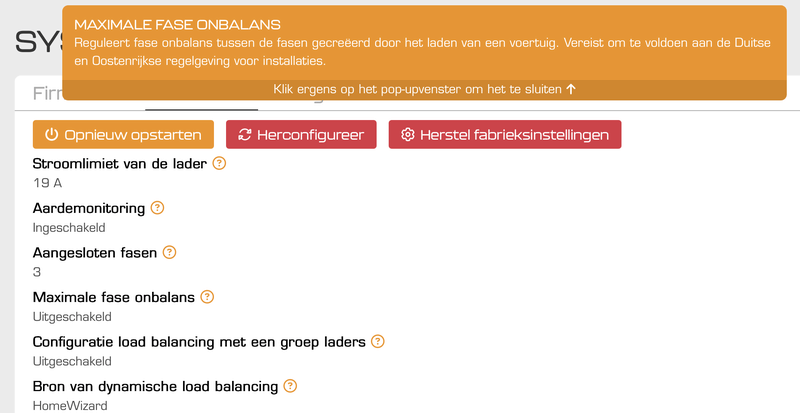

• Op het moment dat evcc/HA actief is, doet de Peblar dan nog zonder evcc of HA aan load balancing? Of wordt alles via evcc/HA aangestuurd?
evcc kan ik niet beantwoorden, maar HA kun je sturen met automation en daarnaast is de Peblar nog prima zelf te gebruiken. Vrijwel alles is mogelijk en instelbaar met HA. Mogelijk dat er bepaalde add-ons zijn voor HA die je dan zou willen gebruiken die dat niet of in mindere mate ondersteunen, ik ken ze niet, maar dat is niet onmogelijk. In de regel zou ik hier zeggen: ja je kunt de Peblar ook nog steeds los aansturen.
Als je EVCC met de Peblar wilt gebruiken moet je de Modbus/TCP aanzetten (Read/Write) op de Peblar, je kunt dan geen zonne-laad strategiën of load balancing meer gebruiken (dan zou je immers 2 kapiteins op één schip hebben, dat werkt meestal niet lekker).
Dus alle aansturing van de fases en vermogens / stromen wordt gedaan door EVCC. Ik heb alleen zonne-laden getest met EVCC, niet load balancing, maar zonladen ging prima, al zijn de reacties op pieken en dalen niet instant, ik meen vermogens aanpassing om de 30 seconden, en het schakelen tussen 1 en 3 fasen laden heeft zo'n 3 minuten wachttijd voordat de omschakeling plaatsvindt, maarin het EVCC topic zit veel meer kennis (net afgelopen weekend EVCC een keer aangeslingerd :)).
De status pagina geeft dan ook meestal iets aan als "Laad vermogen beperkt door Modbus" oid (ben niet thuis dus kan het niet checken), hieronder deel van een plaatje uit de manual van de Modbus API instellingen.

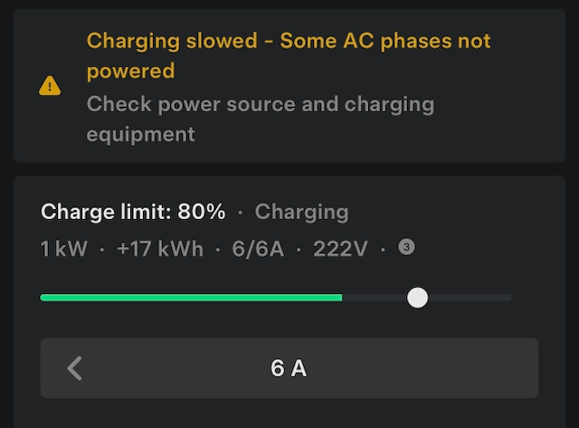

Heeft iemand ervaring met de Peblar Business i.c.m. Tesla Model 3 (bj 2019) en het switchen van 1 fase naar 3 fase en vice versa? Switchen tussen 1 en 3 fase was met deze laadpaal al mogelijk via EVCC en sinds een paar firmware versies terug kan de laadpaal het zelfstandig ook. Nu was ik vanochtend "Smart solar" het laden en het PV-overschot was gering (~ 1.500 watt export), dus via 1 fase het laden. Dat ging te langzaam, dus toen geswitched naar "Standaard" laden (Opladen zonder beperking van laad strategieën). De lader bleef vervolgens echter op één fase laden (dus 3,6 kW). Ik heb dit voorgelegd aan Peblar (met diagnostische gegevens) en die gaven deze reactie:
Wij kunnen het betreffende moment nu inderdaad terugzien in de diagnostische gegevens. Uit ervaring met verschillende automerken weten wij dat sommige voertuigen de overgang van 1-fase naar 3-fase laden niet altijd goed accepteren zonder externe interventie (zoals het herstarten van de laadsessie of het opnieuw aansluiten van de kabel). Dit lijkt hier ook het geval te zijn.
Dit duidt niet op een storing in de laadpaal zelf, maar eerder op voertuigspecifiek gedrag tijdens het laadproces.
Zijn er wellicht gebruikers waar dit wél succesvol werkt i.c.m. een Tesla model 3? Het wordt hierboven wel vrij gemakkelijk op de Tesla afgeschoven. Na het opnieuw starten van de laadsessie werd er overigens keurig op 11 kW geladen.

rogervdh schreef op woensdag 25 maart 2026 @ 16:00:
Ik heb een Peblar Home Plus en een Tesla Model 3 Highland, en ik herken het fenomeen. Starten op 1F wegens te weinig zonneöverschot en blijven hangen op 1F als er genoeg overschot is. Herstarten van de sessie was dus de enige oplossing. Dus ik ben hiermee gestopt en altijd pas gestart als er genoeg overschot was, zodoende hij onmiddellijk op 3F startte, en dan mag het zoveel bewolkt zijn als het wil, hij blijft op 3F doorgaan.
Sinds januari heb ik een Volvo EC40 van de werkgever, en ik zal het eens testen of deze het ook zo doet. Ik verwacht van wel, daar de technologie van Volvo eerder conservatief is.

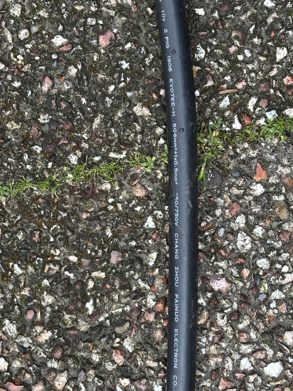

El_Fregadero schreef op dinsdag 24 maart 2026 @ 19:36:
Mag ik vragen welk merk en type 15 meter kabel jij hebt?
Dank!
Chinese toelie!
Afbeeldingslocatie: https://tweakers.net/i/88aRLgruBVO5PN611Aq58PTXTLU=/x800/filters:strip_icc():strip_exif()/f/image/VSolNSrXk91ZDJIck3ivTkTX.jpg?f=fotoalbum_large

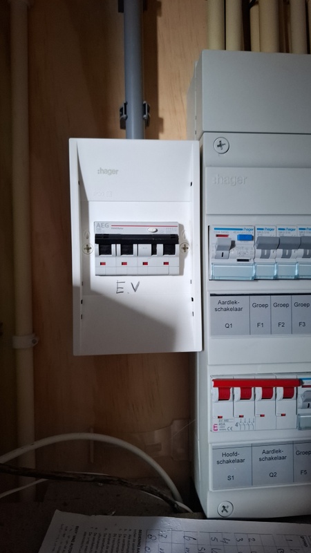

Zelf heb ik 5 x 4 mm2 gelegd voor mijn Peblar Business, maar wel 'slechts' een Hager B20 aardlekautomaat. Voorlopig zie ik hier enkel 11 kW geladen worden. Maar een kabel leg je niet snel opnieuw, dus direct 4 mm2 gepakt.
☀️12340Wp | ♨️Daikin Altherma 3 8kW | 💧Atlantic Calypso VM 150L | 🚗Tesla M3 LR 2019 | ⛽Peblar Business | 🌬️Zehnder WHR960 |🔋

Oke, klinkt dus als een bekend probleem. :-( Blijft natuurlijk de vraag of dit een generiek Tesla probleem is (en alle 1P3P laders dat issue hebben) of vooral de combinatie Peblar <-> Tesla? Hier baal ik wel een beetje van... Ik wilde perse een 1P3P lader (en super tevreden met Peblar), maar had wel verwacht dat dit zonder problemen zou werken.

rogervdh schreef op woensdag 25 maart 2026 @ 21:38:
Software issue van de Tesla? Fout erin geslopen met updates? Ik kan me niet voorstellen dat dit nog nooit heeft gewerkt.

  • RichieB
  • Laatst online: 00:11
JanHenk schreef op donderdag 26 maart 2026 @ 10:17:
Het schakelen van 1 naar 3 fasen laden (en weer terug) heeft zeker wel gewerkt met mijn Model Y. Maar het is voor de auto vrij verwarrend: het laden stopt even (geeft de Tesla app ook een melding van) en wordt dan weer gestart met ander aantal fases. Ik heb ook al de omgekeerde situatie gezien: de Peblar was aan het laden met 1 fase en de Tesla gaf een foutmelding, zoiets als "Charging slowed, some AC phases not powered". Dus de Tesla dacht dat er nog met 3 fases geladen werd..
Afbeeldingslocatie: https://tweakers.net/i/gDwdm5ttiNBt1yFgzqK4iM3Lui8=/fit-in/4000x4000/filters:no_upscale():strip_exif()/f/image/Zp2S57H6hhCVAhJ9rTtDNw1i.png?f=user_large
[ Voor 12% gewijzigd door RichieB op 26-03-2026 11:41 ]

Ik merk dat de fase schakeling niet werkt als de lader is aangesloten op een Fiat 500e.
Zijn er meer mensen die hier problemen mee heeft.

Ik heb een vraag waar jullie mij wellicht bij kunnen helpen. Ik wil namelijk weten of het softwarematig een probleem zou geven wanneer ik het volgende doe:
In de onderstaande automaat de eerste en derde fase verwisselen. Waarom? Zodat de auto bij zonneladen van fase 3 stroom afneemt. Nu is dat over fase 1, maar mijn omvormer zit op fase 3. Echter klapt die omvormer eruit omdat de spanning te hoog wordt (>253V). Wanneer ik met de optie "puur zonneladen" laad, gaat dit over fase 1 nu. Ik wil dit over fase 3, zodat ze spanning lager wordt en de omvormer niet uitvalt. Maar "snapt" de wallbox dit? Of gaat dit dan mis, met loadbalancing bijvoorbeeld.
Alvast bedankt voor het meedenken!

Mike85 schreef op donderdag 26 maart 2026 @ 16:38:
Je kunt beter je zonbepanelen op een andere fase aansluiten. Dan gaat het niet mis met de loadbalancing.

aard01 schreef op donderdag 26 maart 2026 @ 16:53:
Snap ik, maar dan moet ik de hele meterkast ombouwen lijkt mij? De omvormer is aangesloten op een groep, die heeft geen aparte automaat.

Mike85 schreef op donderdag 26 maart 2026 @ 17:11:
Nee, alleen zorgen dat de fasedraad van je hoofdschakelaar richting je aardlekautomaat van je PV-omvormer dan op een andere fase zit.
Ik zou je willen adviseren je vraag hier te posten: Het grote topic voor Elektra huisinstallaties - Deel 3
Even foto's te maken van je groepenkast en je mini kast je met én zonder deksel en je situatie te beschrijven en om advies te vragen.
Wat hier verder al gezegd is, klopt. Door je fasen te verwisselen op de automaat (van de Peblar) kan het zijn dat de Peblar dat niet snapt - overigens zouden ze prima software kunnen bouwen die dat wél detecteert en snapt, maar ik heb nog geen EVSE gezien waar dat wel het geval is - en dat hierdoor je loadbalancing niet of niet goed meer werkt.
Vergeet je niet dat als je een draad los haalt van een automaat (en dat natuurlijk doet zonder dat er spanning op staat) je die ook weer op moment moet aandraaien op de aardlekautomaat gebaseerd op de fabrikantspecificatie?
PS ik verwacht dat je omvormer op een aparte aardlekautomaat zit en niet een aardlekschakelaar deelt met meerdere groepen (dat is wat jij beschrijft) dat is voor een PV-groep zeer zeer ongebruikelijk i.v.m. potentiële lekstromen.
  • Mike85
  • Laatst online: 17:32
Ik heb het daar ook al gepost, alleen is het antwoord niet eenduidig...
Misschien klopt mijn uitleg niet hierboven hoor, geen idee. Omvormer heeft een eigen groep, je ziet hem niet op plaatje maar het is F10 of zo. Dus geen eigen aardlek (zoals Q1) denk ik?
Iedereen die ik verder spreek (en er verstand van heeft, dat wel) zegt dat ik dit prima zelf kan doen en als het niet werkt, is het niet heel erg en zo ongedaan gemaakt. Maar ik laat het liever doen door een gekwalificeerd persoon. Zo jammer dat ik Peblar niet kan bellen met deze vraag...

True schreef op donderdag 26 maart 2026 @ 19:28:
Kan je uitleggen wat er dan niet meer goed zou werken? De Peblar kan op 1 fase laden; dat is dan altijd de fase die aangesloten is als L1 in de Peblar. De Peblar kan ook op 3 fasen laden, dan worden alle 3 (door de auto, de Peblar heeft daar geen invloed op) gelijk belast. Voor load balancing zal altijd geprobeerd worden om de som van alle fasen rond de 0W (pure solar) of 800W (smart solar) verbruik te houden. Daarbij maakt het niet uit of er met 1 fase (welke fase dan ook) of 3 fasen wordt geladen.
Wat zou er gedetecteerd en gesnapt moeten worden door een EVSE?

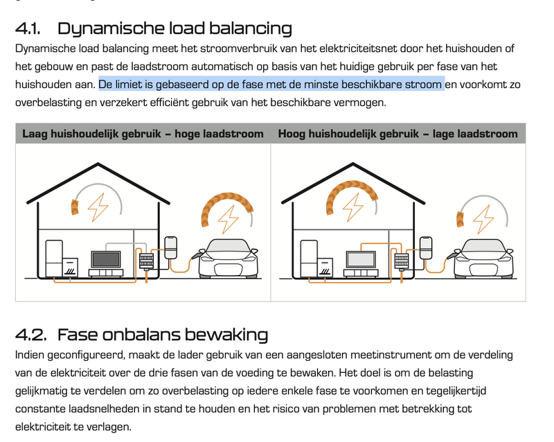

RichieB schreef op donderdag 26 maart 2026 @ 20:01:
De Peblar heeft aan de binnenkant duidelijk de verschillende fases genummerd met m.i. de verwachting dat dat ook met die fases geïnstalleerd zal worden.
Load balancing is in eerste instantie voorkomen dat je over de huislimiet heen gaat.
Als de Peblar op L1 op 1-fase laadt en de P1-meter geeft op L3 verbruik aan (omdat ze verwisseld zijn) kan de Peblar denken: L1 is er dus teruglevering omdat het gemeten vermogen nog 0 ampere is dus ik mag het laadvermogen verhogen en L3 gaat er door heen omdat daar de LB niet op reageert.
Ik lees nergens dat de Peblar namelijk de som van de 3 fasen gebruikt voor LB en zo op 1-fase vermogen te sturen.
In de praktijk zou je het scenario kunnen hebben:
L1: Peblar L3
L2: Peblar L2, inductie 16A
L3: Peblar L1, inductie 16A
Je hebt een maximum ingesteld van 32A (Stroomlimiet van de lader) en hebt het afgezekerd op 32A met een 3x25A huisaansluiting, ook heb je de Maximale netaansluiting van het gebouw in de Peblar ingesteld op: 25A. Dit omdat je PV-opwek hebt die je graag wilt gebruiken en op 1-fase wilt kunnen laden tot minimaal 5kW van je omvormer die op 1-fase is.
Je bent aan het koken en je trekt 16A door L2 en L3. Je begint met laden op 1-fase en trekt nog eens 16A door L3. De Peblar controleert met de P1-meter en ziet:
  • L1 0A
  • L2 16A
  • L3 32A
De Peblar denkt: er is PV-teruglevering want ik zie L1 0A terwijl ik 16A trek dus ik kan het vermogen verder opkrikken richting de 25A (ingesteld huislimiet).
Dan is de situatie:
  • L1 0A
  • L2 16A
  • L3 41A
De Peblar denkt: niets aan de hand en na enkele minuten tot tientallen minuten gaat je hoofdzekering op L3 van je netbeheerder er door heen.
Nu zou er slimmigheid ingebouwd kunnen worden (of al zijn?) in de software die gebaseerd op afgegeven vermogen van de Peblar een vergelijking maakt met de P1-meter data om zo de verschillende fases aangesloten op de Peblar te kunnen correleren met de gemeten P1-data. Om dan te bedenken: oh L1 en L3 zijn omgedraaid want als ik op 1-fase begin zie ik zo ongeveer met hetzelfde vermogen de L3 omhooggaan terwijl ik eigenlijk op L1 lever.
Mijn aanname: deze slimmigheid is niet ingebouwd.
Bij sommige andere EVSEs b.v. de Zappi krijg je met zo'n aanpassing direct een storing, in dat geval komt dat door de fasevolgorde wat voor de Zappi wel relevant is, maar voor de Peblar overigens niet.
Wat ik uit jouw post haal is dat load balancing bij de Peblar altijd de som van de fases pakt en niet de afzonderlijke fases, dat lijkt mij onwaarschijnlijk en ook onwenselijk.

@True
De Peblar probeert de netto export rond 0 te houden maar kijkt voor de loadbalancing naar de max stroom op alle fasen. Als l3 naar 41A gaat, gaat ie echt wel knijpen.
Zoals gezegd, Peblar geeft zelf aan dat bij meerdere palen op 1 aansluiting, de fases bij elke lader op moeten schuiven.
Paal 1 laadt op 1 fase, intern op L1, die aangesloten zit op L1 in de meterkast. Paal 2 laadt op 1 fase, intern op L1, die aangesloten zit op L2 in de meterkast, paal 3 op L3.
Werkt allemaal prima.

Ik heb het over beide.
In de installatiehandleiding https://peblar.com/hubfs/...20manual_NL.pdf?hsLang=en
in 5.2.2 staat De fasenaansluiting.
Er is bij zo’n groep 1 master en een aantal slaves, dus er wordt wel wat geregeld. Maar de basis is als je volle 11kW laadt en er gaat een fase te hoog voor de hoofdzekering, gaan alle fasen geknepen worden. Een ev heeft altijd op de drie fasen een gelijke stroom.
Loadbalancing betekent hier balancing met andere apparaten in het huis, niet dat de Peblar verschillende stromen per fase gaat leveren.
Onze paal is overigens niet helemaal goed aangesloten. We hebben een e-up die max 7.2kW kan laden met twee fasen. Op de Peblar interface levert hij die op L1 en L2. Kijk ik in HW naar de P1 data, dan trekt hij de stroom op L2 en L3. Levert geen problemen op.
Lijkt me dat je Load Balancing dan dus niet goed/verkeerd ze werk kan gaan doen. Waarschijnlijk een kwestie van de Fase draden omwisselen van de Laadpaal automaat (maar kan me zeker voorstellen dat niet iedereen zelf de groepenkast kan of wilt openen.

Dynamic balancing kijkt naar de hoogst belaste fase.
Fase onbalans kan naar gekeken worden, momenteel als je de instellingen opent op de webinterface bekijkt, kun je bij de ? zien dat dit voor Duitsland en Oostenrijk bedoeld is. Bij mij staat dat uit.
Afbeeldingslocatie: https://tweakers.net/i/gEPJxHcFskNXukPFsJ3-0G7OhfI=/800x/filters:strip_exif()/f/image/ghxJzVp75GU5Je4giDfV6iNY.png?f=fotoalbum_large
Afbeeldingslocatie: https://tweakers.net/i/EhDely56Zhvns2ZYzpCp3aqMMvI=/800x/filters:strip_exif()/f/image/q2Aj8r8BwgsN7cN94SpQZMgN.png?f=fotoalbum_large
Nibe F2120-16/SMO40/300L / Home Assistant / Peblar EV lader / VW ID.4 Pro ‘21 / 8000Wp

Ik heb alweer antwoord van Peblar:
Ja, tijdens 1-fase laden werkt Dynamic Load Balancing volgens hetzelfde principe als bij 3-fase laden.
De laadpaal leest continu de verbruikswaarden van alle drie de fasen uit via de P1-meter. Het systeem stuurt de fasen niet afzonderlijk aan. In plaats daarvan wordt een conservatieve benadering toegepast op basis van de meest belaste / meest beperkende fase.
Dit betekent dat, zelfs tijdens 1-fase laden op L1, een hoog huishoudelijk verbruik op L2 of L3 alsnog kan leiden tot een verlaging van het laadvermogen op L1. Uw interpretatie is dus correct: het beschikbare laadvermogen wordt niet uitsluitend bepaald door de actieve laadfase, maar door de totale fasensituatie zoals gemeten door de meter.
Dit gedrag is bewust zo ontworpen. Het zorgt ervoor dat de installatie binnen de ingestelde limieten blijft en biedt daarnaast robuustheid in situaties waarin de fasetoewijzing tussen de laadpaal, de installatie en de P1-meter niet volledig overeenkomt.
Daarnaast is deze aanpak voordelig voor zonne-laadlogica. De zonneproductie en het huishoudelijk verbruik worden doorgaans op totaalniveau (geaggregeerd) geëvalueerd en niet per fase. Door alle fasen mee te nemen, kan het systeem het werkelijk beschikbare overschot correct bepalen en ongewenste netafname voorkomen. Dit zorgt ervoor dat het laden in lijn blijft met de daadwerkelijke energiebalans van de installatie.
Samengevat:
  • de laadpaal monitort continu alle 3 fasen
  • dezelfde logica wordt toegepast voor zowel 1-fase als 3-fase laden
  • de meest belaste fase kan het laadvermogen beperken, ook bij 1-fase laden
  • dit zorgt tevens voor correct en stabiel gedrag bij zonne-gebaseerde laadstrategieën
Simpel gezegd: de Dynamic Load Balancing is dus wat conservatief ingericht wat in alle gevallen veiliger is dan de manier hoe het ook geïmplementeerd zou kunnen worden, wel zou het in sommige gevallen (zeker als we in de toekomst in de situatie zitten dat we niet mogen salderen over de verschillende fases) impact kunnen hebben op PV-gestuurd laden. Hierom is het wisselen van fases zoals @Mike85 wil doen / gedaan heeft zonder problemen en impact te doen.
Mijn aanname is met het antwoord van Peblar ontkracht.
