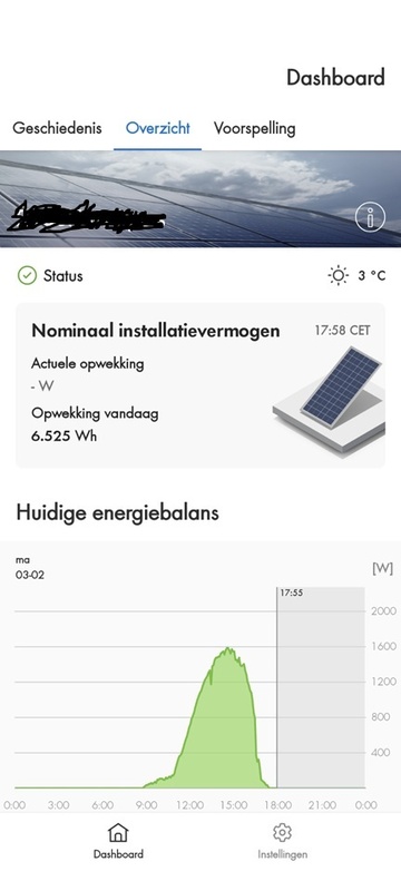

Ik heb de batterij nog niet, maar ik vraag mij het volgende af:
Mijn homewizard display geeft 5,2 kw terug levering voor vandaag maar mijn sma controller geeft 6,521 kw aan.
Dat verschil is er straks niet meer, want dan zal de p1 meter ook dezelfde waarde doorgeven naar homewizard display.
Maar is dat straks dan nog van enig invloed op het laden van de accu?
Zal je altijd zien, nu zijn beide waarde identiek, maar daar kan dus wel één uur tussen zitten,
Komt dat door de slimme meter die maar op bepaalde momenten aan de p1 meter de waardes doorgeeft?

ivo1969 schreef op maandag 3 februari 2025 @ 17:24:
Met je SMA controller bedoel je waarschijnlijk je zonnepanelen omvormer.
Als een omvormer 6,521 kWh opwek uit je panelen aangeeft en je P1 meter 5,2 kWh teruglevering aan het net aangeeft dan is er dus 1,321 kWh direct je apparaten in gegaan.

MacD007 schreef op maandag 3 februari 2025 @ 17:51:
gebruik je de api koppeling van home wizard ? want dit is echte wel een behoorlijk verschil.
bedenk wel dat er wel nog enig leidingverlies tussen dat wat er tussen de omvormer - groepenkast (slimme meter) - WCD waar de HW thuis batterij (dus geen accu ;) ) gaat optreden. e.e.a. heeft natuurlijk met de lengte van de leidingen (kabels) te maken. Die zou echter duidelijk kleiner moeten zijn dan de verliezen die binnen de thuis-batterij optreden (home wizzard geeft hier zelf aan dat deze rond de 20% zouden gaan liggen (dus je kunt uiteindelijk slechts 80% van de ernergie uithalen, dus effectief haal je circa 2,2 kWh van de 2,7 kWh batterij er uit.
Afhankelijk van je slimme meter (DSMR version) leest deze of per 10 sec (DSMR 4.x) of per 1 sec (DSMR 5.x) deze uit en verstuurt deze via de P1 poort naar de P1 dongle. Gas wordt hierbij per 1 uur ( DSMR 4.x) of 5 min. uitlezen.
Kijk ik ben maar een leek binnen deze materie,
Maar nu kloppen beiden waardes dus exact, wat de sma controler aangeeft de app en wat het homewizard display aangeeft, maar daar zit dus soms wel enige tijd tussen.
Dat zag ik gisteren toevallig en lette daar dus nu weer op.
Dus daarom dacht ik : de accu gaat uit wat de p1 meter aangeeft, terwijl die dus hier wat achterloopt dan er daadwerkelijk is binnen gekomen "problemen " opgeven?
Want die ruim 1 kwh was verschil was nog toen het licht buiten was
  • ivo1969
  • Laatst online: 16:53
netappie schreef op maandag 3 februari 2025 @ 17:42:
Nee want beiden geven nu exact dezelfde waardes aan wat de opbrengst is geweest voor vandaag.
Maar kan zijn dat ik de display van homewizard verkeerd interpreteer
  • alwind
  • Registratie: Maart 2015
  • Laatst online: 09-10 08:48
ivo1969 schreef op maandag 3 februari 2025 @ 17:56:
Ik denk dat ik snap wat je bedoeld.
Jij hebt je omvormer gekoppeld aan je homewizard account. Daardoor zie je met vertraging wat de omvormer aangeeft.
Je accu kijkt alleen maar naar de werkelijke P1 waardes. Niet naar je omvormer binnen homewizard.

alwind schreef op maandag 3 februari 2025 @ 18:00:
Ik zal straks wel foto's erbij plaatsen, want de homewizard display loopt dus achter met wat de sma controller aangeeft.
Maar zoals gezegd nu zijn beide waardes exact gelijk, maar met een vertragingAfbeeldingslocatie: https://tweakers.net/i/6KYD6wYeexScpydsUS--1AhVqK8=/x800/filters:strip_icc():strip_exif()/f/image/lWvx7SDEGzSht2eAMZtYESud.jpg?f=fotoalbum_large
Afbeeldingslocatie: https://tweakers.net/i/r8jgkWrRh5lf2kDgHeLCdH0hePM=/x800/filters:strip_icc():strip_exif()/f/image/eDD3SCVYGlOC7inBhp72faFM.jpg?f=fotoalbum_large
Nu zijn die dus gelijk qua waardes , maar de homewizard had die waarde dus zeg maar een uur later.
Maar de accu haalt straks de waardes uit de p1 meter en die loopt dus niet gelijk met sma .
Maar zoals ik zei ik ben niet bekend met deze materie
[ Voor 53% gewijzigd door ivo1969 op 03-02-2025 18:38 . Reden: toevoeging afbeelding ]

ivo1969 schreef op maandag 3 februari 2025 @ 17:57:
Ok, dan begrijp ik het beter. De koppeling tussen HomeWizard cloud en de SMA cloud is niet realtime. Dit kan dus wat achter lopen.
Je kan bij de Hoofdaansluiting grafiek zien hoeveel van de opbrengst ook werkelijk terug is geleverd aan het net en in de Zonverbruik grafiek zie je (iets vertraagd) doorgerekend wat er (in lichtblauw) direct door je apparaten is geconsumeerd.
ivo1969 schreef op maandag 3 februari 2025 @ 18:03:

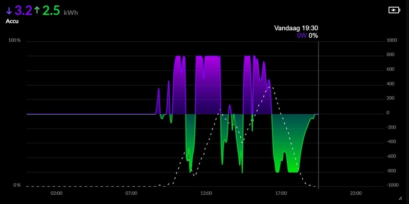

Een overzicht van vandaag. Vandaag werd de was gedaan en de batterij heeft zich maar tot 69% kunnen laden. Via het net is er 3 kWh afgenomen en 1 kWh terug geleverd. Totaal 17 kWh opgewekt door de zonnepanelen en daarvan 94% verbruikt deze periode (8u-19u). :)
Afbeeldingslocatie: https://tweakers.net/i/ulmR0HqXE8Kdz_WiVtuTNKgsZOI=/800x/filters:strip_icc():strip_exif()/f/image/OPl4Ii8jxlyUry053iDtjXA1.jpg?f=fotoalbum_large
2.5 / 3.2 = 78%

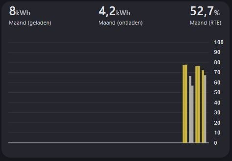

De RTE blijft altijd een hot topic en vanaf nu dan netjes in Home Assistant. Ik heb geprobeerd het zo simpel mogelijk te houden zodat iedereen met basis Home Assistant kennis hiermee aan de slag kan. En dat je een enorme berg RTE data verzameld waardoor de grafiek ook verder ontwikkeld kan worden met verbeterde berekeningen en weergave.
Afbeeldingslocatie: https://tweakers.net/i/5hiVJOyBMlJ0wyr_Q2P34AGZpZA=/fit-in/4920x3264/filters:max_bytes(3145728):no_upscale():strip_icc():strip_exif()/f/image/D1MJTzm5cKrpYfPM26KSPTEA.jpg?f=user_large

6# De basis is nu klaar en alles word nu automatisch bijgehouden. Pen, papier en je excel kun je links laten liggen.
RTE en de grafiek
1# Zorg dat je apexcharts in Home assistant hebt; https://github.com/RomRider/apexcharts-card
2# Voeg de onderstaande grafiek toe en pas de sensoren aan. Je hebt in stap 1# en stap 3# extra sensoren aangemaakt. Je kunt dus er bijvoorbeeld voor kiezen om maandelijks of wekelijks te laten zien.
    type: line
    color: "#fff"
    stroke_width: 2
    curve: smooth
    group_by:
      func: min
      duration: 15min
    show:
      in_header: false
  - entity: sensor.battery_1_power
    group_by:
      func: avg
      duration: 15min
    type: column
    yaxis_id: energy
    show:
      in_header: false
    color: "#6700a7"
    float_precision: 0
  - entity: sensor.battery_1_import_dagelijks
    yaxis_id: header_only
    show:
      in_header: true
      in_chart: false
  - entity: sensor.battery_1_export_dagelijks
    show:
      in_header: true
      in_chart: false
  - entity: sensor.battery_1_state_of_charge
    type: line
    color: "#fff"
    stroke_width: 2
    curve: smooth
    group_by:
      func: min
      duration: 15min
    show:
      in_header: true
      in_chart: false
span:
  start: day
apex_config:
  xaxis:
    labels:
      show: false
      style:
        colors: grey
    axisTicks:
      show: false
  yaxis:
    - title:
        text: ""
      decimalsInFloat: 0
      min: 0
      max: 100
      tickAmount: 4
      opposite: true
      labels:
        style:
          colors: "#e4e4e7"
    - title:
        text: ""
      decimalsInFloat: 0
      min: -1000
      max: 1000
      tickAmount: 10
      labels:
        style:
          colors: "#e4e4e7"
  grid:
    strokeDashArray: 0
    borderColor: "#343434"
    show: true
  chart:
    height: 250px
  legend:
    show: false
  plotOptions:
    bar:
      colors:
        ranges:
          - from: 0
            to: 100000
            color: "#6700a7"
          - from: -100000
            to: 0
            color: "#46a635"
Maar zoals gezegd nu zijn beide waardes exact gelijk, maar met een vertraging[Afbeelding]
Precies wat ik aangaf. Jij kijkt naar de verkeerde waarde op het display. De accu kijkt naar het daadwerkelijke stroomverbruik realtime die kun je ook op je display zien. Paars als je uit het net haalt groen als je terug aan het leveren bent. Die in de hoek van je solaropwek is voor je eigen stats maar daar doet je accu niks mee. Die is niet realtime.

alwind schreef op maandag 3 februari 2025 @ 20:20:
👍👍 Bedankt voor uitleg, dank is groot 👍🙃

@gielz. Je RTE metingen in HA zijn aan de TS toegevoegd. Voor de netheid even onderscheid gemaakt tussen Homey en HA toepassingen.
