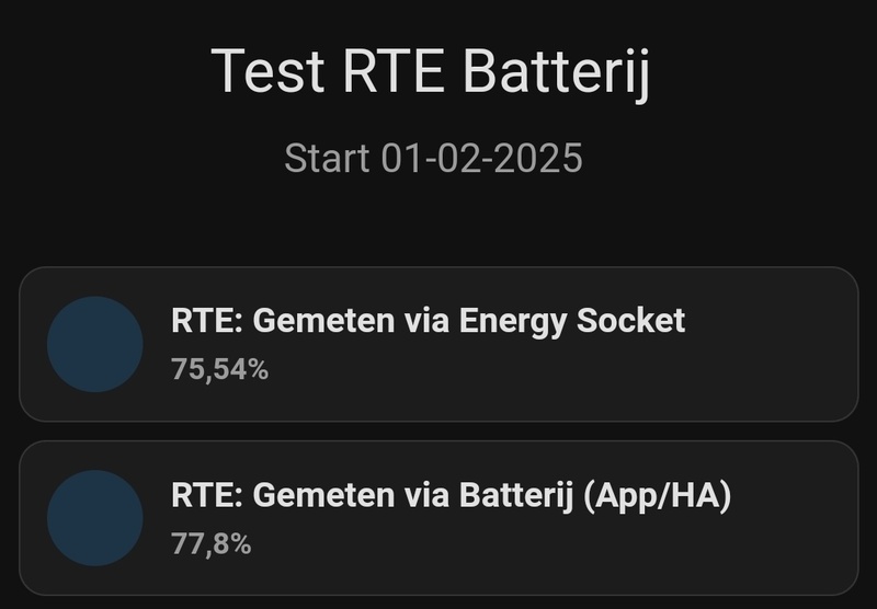

Nog niet, degene die daar (eventueel) voor bedoeld is moet nog bezorgd worden. Maar ik zit nog best wel te twijfelen of ik dat wil gaan doen.
Wat ik vreemd vind aan het verhaal dat ze onnauwkeurig zijn is dat ik bij jou precies zie dat de invoer en uitvoer beiden negatiever zijn dan de batterij. Ik zou bij onnauwkeurigheid eerder beide dezelfde kant op denken, of de ene dag dit de andere dag dat.
Aan de andere kant denk ik 'laat maar gaan'. Het zou teveel in mijn kop gaan zitten als ik dat wil gaan uitzoeken. Wat ik ook zou kunnen doen is even een paar dagen hem er tussen zetten om te kijken of ik dezelfde afwijkingen krijg als jij, of dat het bij mij misschien anders zit, wat het onnauwkeurigheidsidee meer zou ondersteunen.
Ik heb het niet en vind het de moeite ook niet. Zoals hier al uitgelegd is, is het moeilijker om te meten en is de meting van de Energy Socket waarschijnlijk zelfs minder betrouwbaar dan de interne meting.
Ik vind het tevens wel logisch dat het beide kanten op 'negatiever' is overigens.
Ik zit de afgelopen dagen eigenlijk steeds op 78,5 - 79,5% RTE.
Gisteren viel me op dat de batterij op 3% stond, maar dat ie eigenlijk nog best wel lang door ging met ontladen. Dus SoC is, zoals hier ook eerder benoemd, niet altijd even betrouwbaar.

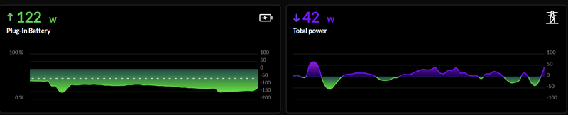

  • ArthurMorgan
hier een plaatje van de live afwijking tussen wat de batterij doe en wat er geimporteert en ge-exprteert wordt.
Afbeeldingslocatie: https://tweakers.net/i/4IVbtCZrYBlUkyG8ks6PxfCJT2M=/800x/filters:strip_exif()/f/image/x9TdOjKUyoArnwDPfEeppivv.png?f=fotoalbum_large
  • asing
  • Laatst online: 18:29
ArthurMorgan schreef op dinsdag 4 februari 2025 @ 13:39:
Heb jij een 5.0 meter of nog een 4.0?
  • ArthurMorgan
asing schreef op dinsdag 4 februari 2025 @ 13:40:
5.0, bizar he?
Ik zit me af te vragen of het aan WIFI kan liggen.
[ Voor 13% gewijzigd door ArthurMorgan op 04-02-2025 13:41 ]
Je danst wat heen en weer tussen laden en ontladen. Ik denk dat dit gedrag te wijten is aan de dode zone van 100W die HW al eens heeft uitgelegd.
Even uit mijn blote hoofd
Ontladen start bij 50W vraag en stopt bij 30W vraag.
Laden start bij 70W overschot en stopt bij 50W overschot.
Er is hier over een post van HW in deel 1. als je het wil controleren moet je die even opzoeken.

  • ArthurMorgan
hanev001 schreef op dinsdag 4 februari 2025 @ 13:54:
Nee die dode zone is het juist niet. Want je kunt aan het linkerplaatje zien dat hij echt aan het ontladen is de gehele tijd. Het terugleveren wat je rechts ziet is vanuit de batterij.
ArthurMorgan schreef op dinsdag 4 februari 2025 @ 13:57:
@Devke ik heb er nu even een andere aan gekoppeld. En dat loopt echt bijna naadloos. Soms 1 watt verschil. Maar dat lijkt echt afronding. Er wordt nu boven de 100 Watt ontladen en dan zou dat volgens mij net wat meer moeten zijn. Echt vrij loeistrak hetzelfde hier.
Edit, en de afwijking is soms ook dat er volgens de socket meer ontladen wordt dan volgens de batterij. Dus dat is echt een meetafwijking :)
Ik neem aan een Energy Socket van HW en die wijkt niet af tov van batterij?
Dan zou ik bijna zeggen @HomeWizard_NL problem solved. Die socket is dus een beetje gaar. Dat met pas een 25 kWh op de teller 🙈
Edit: Maar die afwijking is toch geen 10%? Bij ontladen zie ik vaak 800 om 792 in die geest. Bij laden ook.
[ Voor 6% gewijzigd door Devke op 04-02-2025 14:04 ]

JanHenk schreef op dinsdag 4 februari 2025 @ 13:16:
Zonder Energy Socket toch? Zonder zit ik nu op 77.5%.
Het is allemaal aan de onderkant van de verwachte range nog maar laat het systeem eerst maar eens een tijdje draaien.

Devke schreef op dinsdag 4 februari 2025 @ 14:03:
10% zou 80 eraf zijn, 8 is 1% ;)
ArthurMorgan schreef op dinsdag 4 februari 2025 @ 15:05:
Oeps. My bad 🙈
Het is dan niet een Homewizard batterij (ik lees mee voor advies aan eventuele kennissen of familieleden) maar dat gedrag herken ik wel. Onze Enphase micro's (panelen en de Encharge 5P) doen hetzelfde.
Enphase is stabiel, maar de grafieken van HomeWizard gaan constant heen en weer. En ook de slimme meter zelf op het display. Is een 5.0 meter.
