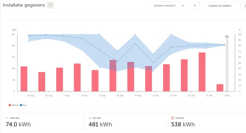

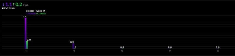

Meer mensen met dit probleem? SoC 100% en in de app geeft hij 0% aan.
Afbeeldingslocatie: https://tweakers.net/i/FW5qOq0sQADN-Y-Zeh-TDLTPVNs=/800x/filters:strip_icc():strip_exif()/f/image/4tLAQvYS8TzjiJHy6UshL4FS.jpg?f=fotoalbum_large
Daarnaast batterij cycli etc zijn foetsie.
Afbeeldingslocatie: https://tweakers.net/i/ZmX1A8m9h_hJX2qlV3AKRj5m8sk=/800x/filters:strip_icc():strip_exif()/f/image/g5zOZEWspWKVHsJXichdBfRy.jpg?f=fotoalbum_large
P1 gereset. App opnieuw geïnstalleerd.
HA laat zien:
Afbeeldingslocatie: https://tweakers.net/i/LgsSW7GMepVGp6RhhjNSfG5xgkU=/800x/filters:strip_icc():strip_exif()/f/image/Kd6Fmt4WyxbmWs2XmScoDXPM.jpg?f=fotoalbum_large

Devke schreef op zaterdag 1 november 2025 @ 18:14:
HA laat zien:
Hier ook! SoC via API is 58% en 71%. App geeft 0% SoC, 0 kWh import en export en 'null' cycles voor beide batterijen.
Met die software updates van HomeWizard is het steeds 2 stappen vooruit en 1 stap achteruit... :-(
https://solar.bigroses.net, https://quatt.bigroses.net/

  • hanev001
  • Laatst online: 21:56
HA laat zien:
Welke App versie en welk OS.
Dit lijkt op een fout die ik ca 4 maanden geleden met versie 1.25.5 op Android heb gehad.
Is na een week of 2 heen en weer mailen met HW opgelost in een nieuwe App versie.
Gezien dat er recent app updates zijn geweest kan het zijn dat deze fout weer terug gekomen is.
Je zal denk ik met HW contact op moeten nemen.

Misschien omdat sommigen nooit in de app kijken ;) Zolang mijn PiB's maar blijven werken kan de app en/of de HW cloud uitvallen en ik merk daar niets van.
Afbeeldingslocatie: https://tweakers.net/i/qMa02-N_6AaizKXIuw4zYVScT8I=/fit-in/4000x4000/filters:no_upscale():strip_exif()/f/image/axQNLfQovQBzXW6O10kCNwXq.png?f=user_large
En ik heb nog meer info ook :)

  • Vale Ouwe
  • Registratie: Maart 2024
  • Laatst online: 25-03 17:53
Ik kijk niet heel vaak meer of alle drie de PIB's nog werken, maar afgelopen maand heb ik 2x gezien dat een PIB een E308 error had.
Niets mee gedaan, de volgende dag was alles weer OK.
Inmiddels spelen de PIB's hier eigenlijk geen rol meer wegens te weinig zon op de panelen.
Afbeeldingslocatie: https://tweakers.net/i/6sJWhu5udDTSEDgHuUuwmooD2TQ=/800x/filters:strip_icc():strip_exif()/f/image/uPGknNdIJCY58j8H0PeF2N0Z.jpg?f=fotoalbum_large
Als er al enig overschot in de opbrengst is, dan gaat het automatisch eerst naar de (32 KWh) accu's van het Victron systeem.
DIt is ingesteld als ook een noodstroom-systeem (eilandbedrijf), dus desnoods gaat deze bijladen van het net of we "krijgen" gewoon stroom van het net om de accu's toch op "peil" te houden.
Afbeeldingslocatie: https://tweakers.net/i/tBIRfXWYwX-sfSqkXOCR6v3p37s=/800x/filters:strip_icc():strip_exif()/f/image/xNSF5zbn0qsNKvV5v1wqyWKU.jpg?f=fotoalbum_large
Oktober was hier niet heel goed. 202 KWh moeten inkopen.
Daar tegen toch nog 143KWh niet hoeven inkopen. :)
En ook nog eens 1,8KWh aan de maatschappij bij kunnen dragen. ;)
