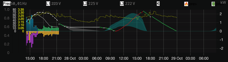

Linkjes zijn al gedeeld zie ik. Het is wel goed blijven kijken met tarieven. Vannacht hebben de batterijen geladen tegen een goede 14 ct. Komende nacht zijn de tarieven ook tot morgenmiddag ergens ook 14 ct. Dan heeft NOM totaal geen zin. Ik ben wat aan het experimenteren. Ontladen mag maar wel als het zinvol is. Anders liever netstroom.

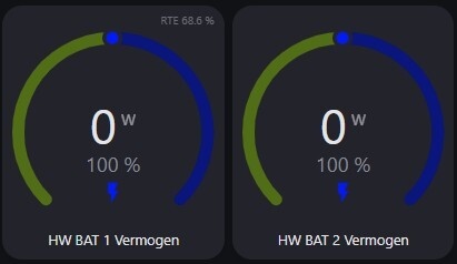

Ik ben eens bij gaan houden wat er aan stroom de batterij in gaat en uitkomt maar dan op basis van de MID gecertificeerde kWh meter van HW. Ik laat dus alle sensoren van de PIB los. Ik wil proberen de PIB terug te verdienen. Ik zag een daling in de reeds gerealiseerd "winst". Wil e.a. wat gaan aanpassen. De RTE is hier wel een belangrijke factor in.
Afbeeldingslocatie: https://tweakers.net/i/JqyHjAsIwaVXWItZmSt7Niruwa4=/800x/filters:strip_exif()/f/image/VIY6IghwZplAWYnTpZLlvcmu.png?f=fotoalbum_large
De opbrengst is nu niet helemaal eerlijk te vergelijken. De PIB 's zitten vol.
Afbeeldingslocatie: https://tweakers.net/i/7FxMAZ-5cp36tpNmIw78_Sb-hiA=/fit-in/4920x3264/filters:max_bytes(3145728):no_upscale():strip_icc():strip_exif()/f/image/nsFANecZnmlA6CvsTPOvg2RL.jpg?f=user_large
Merk X heeft hier wat minder last van. De RTE is beter. Ook hier een disclaimer.... deze mag altijd tegen hoge vermogens laden en ontladen. Tis nu nog te vroeg om te kijken of de aanpassingen gaan werken. Loopt allemaal pas. Moet nog een stukje code tegenaan. Ook bezig met wat andere projectjes. O.a. meer inzicht in verbruik stadswarmte, maar dat even terzijde.

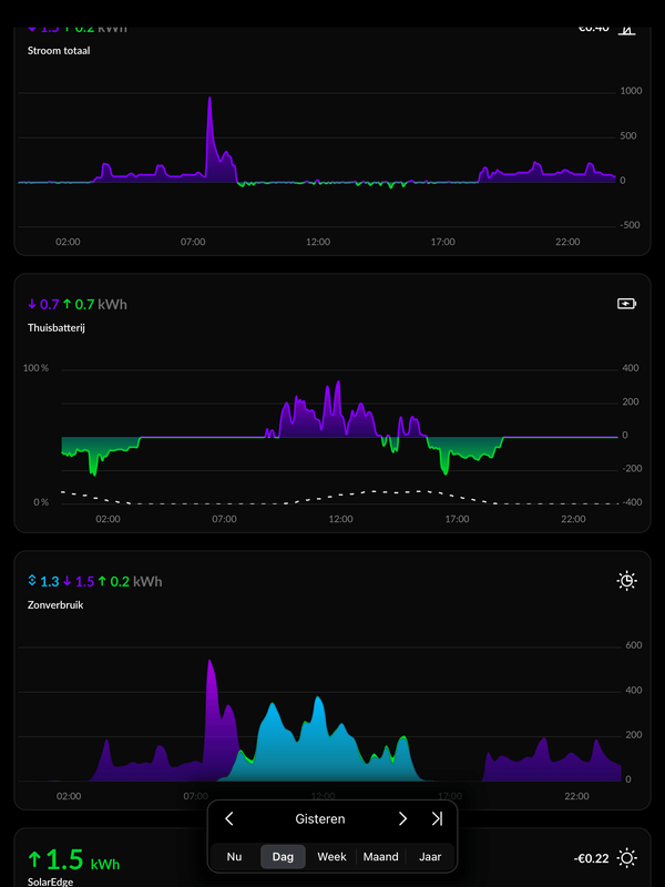

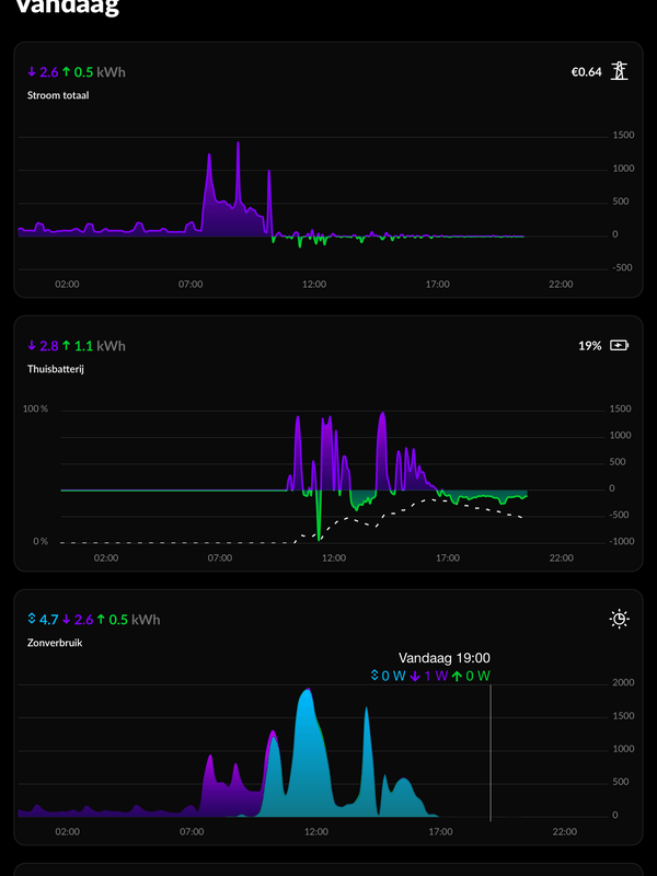

Deze week een vreemde situatie, lijkt op ervaring van "smeerbartje". Vanaf 21 oktober tot 23 oktober laat de accu niets zien, oke er is weinig zon maar 1 rechte lijn en verder niets. Dus accu bij de P1 meter verwijderd, dit gaf geen resultaat. 24 oktober accu uitgezet en stekker verwijderd. Gister morgen accu weer aangezet, nu met een normale reactie. Wat ik vreemd vind is dat de accu steeds meld "Alles is ok" en de cycly blijven al 7 dagen op 109 staan. Mijn vraag, is dit een normale situatie of maak ik met onbewust bezorgd?

ManS-H schreef op zondag 26 oktober 2025 @ 10:46:
Heb je gecontroleerd of er wel genoeg overschot was om de batterij ook maar iets te laten opladen? Voor het starten moet je uitgaan van een overschot(teruglevering aan het net) groter dan ca 100 Watt.
Pas als je antwoord daarop Ja is, dan is er reden om verder te zoeken naar een probleem en eventueel contact op te nemen met HW.
Als de accu verder geen foutmelding geeft zou je kunnen proberen om via de app de batterij handmatig op te laden naar 100%. Gaat tie dan laden dan is er niks aan de hand en heb je waarschijnlijk geen overschot genoeg om te laden. Je kunt hem dan ook weer via de app weer naar "zero" zetten, of een keertje volladen.

De batterijen werken al weer twee maanden zonder een probleem. Vandaag scheen de zon even en deze energie wordt voor de rest van de dag gebruikt
Alle updates zijn in die periode automatisch in de batterijen geladen
P1 6.0206 en batterijen 1.0405
[ Voor 9% gewijzigd door GL007 op 27-10-2025 21:13 ]

  • Ferdinand Oeinck
  • Laatst online: 13:50
Met dank aan @DoubleTweak, hier is mijn laad-/ontlaadplan voor morgen met alleen laden van zonne-energie:
Afbeeldingslocatie: https://tweakers.net/i/mKIefJ-ZaWcEmFw2gIw70k_s8M8=/800x/filters:strip_exif()/f/image/brS8UH40FyV9fJ5ZzlJXPI39.png?f=fotoalbum_large
Ik kan ook kiezen voor laden op goedkoopste moment:
Afbeeldingslocatie: https://tweakers.net/i/H1GB66WnPmyPOz5EHQkbCtRzKWw=/800x/filters:strip_exif()/f/image/KhsGqI0KV22YNpmSJygp7Sjv.png?f=fotoalbum_large
Uitleg:
De donker gele lijn geeft de elektriciteitsprijs (inc. belastingen) aan, de witte stippellijnen de SoC-percentages van de batterijen. Het grijze gebied geeft aan hoe de batterijontlading zal verlopen op basis van ons gemiddelde stroomverbruik gedurende 15 minuten (hier niet relevant).
In de rest van de grafiek met staafdiagrammen is groen de batterijontlading, oranje de van het net geïmporteerde stroom, blauw de zonne-energie, geel het verbruik, grijs de naar het net gexporteerde stroom en paars het laadvermogen van de batterij. De lichtblauwe lijn en het gevulde gebied geven de zonnevoorspellingsgegevens van Solcast weer.
Dan de lijn met groene, wiite en rode stippen. De lijn geeft de voorspelde Soc aan. Groene stippen staat voor zero mode, witte stippen voor standby en rode stippen voor de to_full mode.
[ Voor 34% gewijzigd door Ferdinand Oeinck op 27-10-2025 22:51 ]
https://solar.bigroses.net, https://quatt.bigroses.net/
Ferdinand Oeinck schreef op maandag 27 oktober 2025 @ 21:34:
Wat zie ik hier exact, voor iemand die de grafiek niet kent kan het echt alles zijn.
Zendure-HA.com | Run Zendure your way — in Home Assistant

gielz schreef op maandag 27 oktober 2025 @ 21:59:
Uiteg staat nu onder de plaatjes...

  • testmanager
Uitleg:
En dat script draai je in…. HA ?
  • Ferdinand Oeinck
testmanager schreef op maandag 27 oktober 2025 @ 23:49:
Nee, mijn eigen app: https://solar.bigroses.net
De code die het laad schema maakt draait als rest-api. Die wil ik op verzoek wel openbaar maken tzt...
  • mike123
  • Laatst online: 17:42
Ferdinand Oeinck schreef op dinsdag 28 oktober 2025 @ 01:59:
Dat ziet er netjes uit.
(Je bent een KwH vergeten aan te passen naar kWh. "KwH meter Cloud enabled". ;)

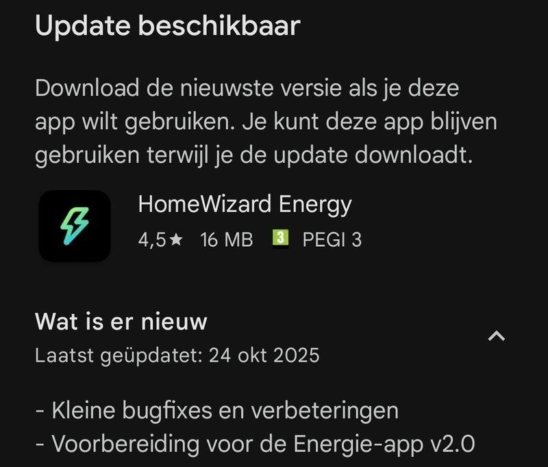

  • Ral23087
  • Registratie: Januari 2022
  • Laatst online: 17:09
Voorbereiding voor de energie app V2.0.
Wat is de verandering of heb ik wat gemist.
Ral23087 schreef op woensdag 29 oktober 2025 @ 11:21:
Niks gemist. Ook niets bekend hier.
  • Ral23087
Ik las dit bij de Energie app update.
Ral23087 schreef op woensdag 29 oktober 2025 @ 11:40:
Klopt. Dit.

Afbeeldingslocatie: https://tweakers.net/i/DFyqE2Zt_Ms4L8iPhviufsFmEYI=/x800/filters:strip_exif()/f/image/S3XaArMK55vHgjdPRwPcWlTp.png?f=fotoalbum_large
Gisteren toch nog zonne energie gehad en de batterijen iets geladen voor 25%
[ Voor 193% gewijzigd door GL007 op 30-10-2025 10:51 ]

Afbeeldingslocatie: https://tweakers.net/i/IcKFguTubfPN3XmN7ffpJ-jA4r0=/800x/filters:strip_exif()/f/image/rYPiBQtcLX6sIfK3MKkinlul.png?f=fotoalbum_large
Edit : Automatisch vertaling liep niet heel erg lekker. Post aangepast. TS ook aangepast.
@DCSBL en @TFX77
[ Voor 44% gewijzigd door Devke op 30-10-2025 20:19 ]
