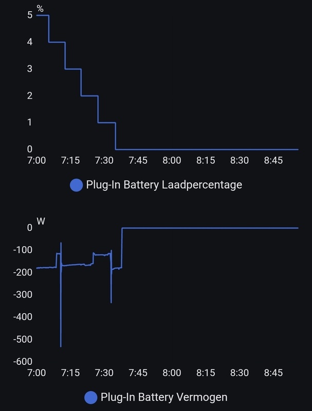

hanev001 schreef op maandag 20 oktober 2025 @ 15:12:
Dit is een quote uit wat? (bron). Maar belangrijker hoe weet je of dit ook voor de HW batterijen van toepassing is. Alleen het type cel hoeft niet doorslaggevend te zijn.
Dit is een karakteristiek van een LFP cell. Bij NCA, NMC en andere type cellen speelt SoC drift niet aangezien je daar aan de hand van het voltage de SoC prima kunt bepalen. Bij LFP is die curve tussen +-10 - +-90% heel erg vlak en dus kan je daar aan de hand van het voltage geen SoC weergeven maar moet die geschat worden. Des te langer het geleden is dat er op 100% is gebalanceerd, des te groter de onbalans tussen alle cellen, des te groter de afwijking en des te meer vreemde verspringingen je zult zien.
Als je geen shunt gebruikt (meet ingaand en uitgaand) zoals bijv. HomeWizard dan kan je ook niet op een andere manier berekenen wat de SoC is. En dus moet je aan de onderkant corrigeren als ie te ver naar beneden doorschiet. Hoort er helaas bij, daarom regelmatig (niet dagelijks) even naar 100% laden om de cellen in balans te houden en de schatting beter te maken.

Dat regelmatig naar 100% laden werkt dus niet voor de HW batterij. In de zomermaanden kwamen mijn batterijen nooit leeg maar werden wel elke dag naar 100% geladen. Totdat op een gegeven moment de interne SOC afwijking dusdanig groot was geworden dat deze van ca 30% ineens naar nul viel en een correctie lading gingen doen
hanev001 schreef op maandag 20 oktober 2025 @ 19:04:
Dan balanceren ze of niet goed (en lang) genoeg en/of de inschatting zit er compleet naast.
Als noodmaatregel aan de onderkant bijladen heb ik overigens ook nog niet eerder bij andere merken gezien.

GL007 schreef op maandag 20 oktober 2025 @ 19:47:
Ik heb het idee dat ze aan beide kanten een correctie moet plaatst vinden maar dan om en om.
Ik kan je zin niet volgen Bedoel je te zeggen wat jij vind wat zou moeten gebeuren of wat er volgens jouw al gebeurd?
Ik heb nog nooit aan de bovenkant een correctie gezien in de stijl die aan de onderkant plaatsvindt.
hanev001 schreef op maandag 20 oktober 2025 @ 20:08:
Dit is mijn idee hoe het zou moeten gebeuren. Bekijk de grafiek van de batterij maar.
Verder is het afhankelijk van de batterij temperatuur.
Homey, Homewizard battery 2x, 9 zonnepanelen 3100W piek, power SolarEdge omvormer ,Airco als verwarming, IPad, Iphone

De werking van batterijen als ze bijna leeg zijn lijkt veranderd te zijn met de nieuwste software versie (1.0404)
Voorheen zakte het vermogen in stapjes terug. Nu lijkt het dat de batterijen op vol of het gevraagde vermogen blijven werken tot ze leeg zijn en dan schakelt de batterij ook gelijk helemaal uit. Dus ook het in standby blijven is er dan niet meer.
Ik vraag me af of dit zo bedoeld is door HW of is dit een bug. Weten de Beta testers hier iets over?
hanev001 schreef op donderdag 23 oktober 2025 @ 16:50:
Dit is al wel gemeld aan HW. Ik zie dat HW om wat extra gegevens heeft gevraagd zodat ze kunnen meekijken. Oplossing of feedback hierop vanuit HW is er niet op het moment.
@hanev001 fairpunt. Bij mij ontschoten. Ben even teruggedoken in HA. Ze komen hier samen niet altijd op 0% SoC uit. Lijkt idd op dat de batterij mag doorschieten ondanks zn SoC.
Afbeeldingslocatie: https://tweakers.net/i/UNcXdkZkYwhYStKRKYe2YTwnwrs=/x800/filters:strip_icc():strip_exif()/f/image/UIJo9KaTQI0UpjAEVVsXhVNS.jpg?f=fotoalbum_large

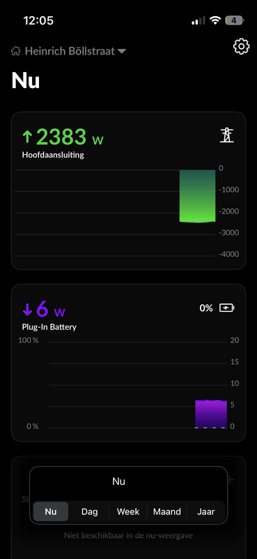

Hebben jullie de situatie in onderstaande screenshot wel eens gehad? Een overschot aan zon, maar de batterij laadt niet. Een paar dagen lang niet! Ook een herstart hielp niet. Pas nadat ik de batterij uit de homewizard app had verwijderd en daarna weer toegevoegd was heth goed.
Afbeeldingslocatie: https://tweakers.net/i/lgcs8S8yRtoGBifCDWDhyN1FSOE=/x800/filters:strip_exif()/f/image/ZM58fhKN4XFnYfJVpggC3iPK.png?f=fotoalbum_large
exroosje schreef op donderdag 23 oktober 2025 @ 10:29:
Wel een beetje eng dus dat de batterij gewoon aanblijft zonder netspanning, Mogelijk is de firmware gewoon vastgelopen , en dat dit nu gebeurt omdat hij nooit meer reset door het verhelpen van de connectivity issues
Ik zou het juist omdraaien: Fijn als er een BMS actief kan blijven als de stekker er uit is om de accu te beschermen. Bij alle thuisaccu's die ik heb getest (8+ merken inmiddels) kon je de stekker er uit halen en bleef de omvormer / het BMS actief vanuit de accu's. Je moet ze dan echt bewust uitzetten met aan/uit knop.
Dus weet niet of het erg is.

smeerbartje schreef op donderdag 23 oktober 2025 @ 19:57:
Dit was voor mij (na twee dagen niet thuis zijn, maar zien dat de batterij niets deed) ook de oplossing. Thanks!
Homewizard gaf dit vanmorgen aan bij de betatesters:
We hebben dit probleem inderdaad kunnen reproduceren en hebben het probleem en de oplossing gevonden. Afhankelijk van hoe de tests verlopen verwachten we maandag een nieuwe beta.

Vahalis schreef op vrijdag 24 oktober 2025 @ 10:59:
Toch bezwaarlijk dat een defect (deze bescherming zou absoluut gewoon moeten werken i.v.m. voorkomen beschadiging van de cellen) via een beta opgelost gaat worden terwijl de versie die het veroorzaakt al uit beta is.
Edit: HW geeft aan op de github-pagina dat het niet veel kwaad kan (pas op lange termijn).
