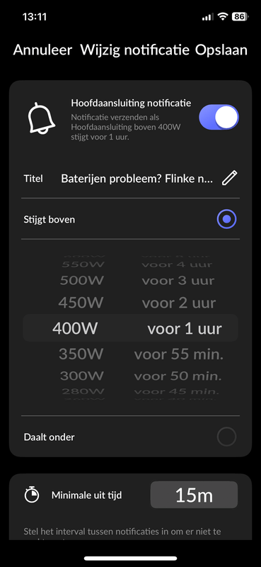

Vanochtend ontdekt dat 1 v/d 2 PiB's offline is. Verder niks aan de hand. Gewoon zo'n Wi-Fi kwijt...
Toch eeuwige zonde dat ik daar pas achter kom op moment dat ik toevallig langs de PiB's loop... Een notificatie vanuit de app lijkt me geen rocket science... Vreemd dat zoiets nog steeds niet in de app zit. Voor de rest mega tevreden hoor.
Alpha89 schreef op vrijdag 17 oktober 2025 @ 07:37:
In Homey kan ik naar de batterijen en P1 pingen en als deze niet reageerde krijg ik een notificatie.
Dus Homewizard ontwerp een lokale master controller dan kun je daar diverse foutmeldingen inbouwen.
Zal wel komen. Leuke toevoeging. Ik zelf heb in Home Assistant een ICMP (Ping) integratie aangemaakt. Hiermee voeg je het IP adres toe en kan je een automation instellen. Bij 5 minuten geen ping stuurt Home Assistant een berichtje naar een van mijn bots in Telegram. Telegram is ook een integratie binnen Home Assistant.

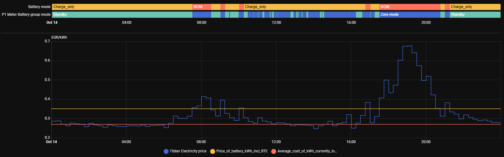

Ik ken meerdere P1-meter die als controller werkt om b.v. een boiler of laadpaal aan te sturen.
Het verschil met de aanpak van HW is de interacties met 4 PIB; dit is veel meer dan de eerder genoemde voorbeelden.
Bovenstaande draait nu een weekje, en het werkt leuk. Dat ziet er over heel etmaal in Home Assistant zo uit:
Afbeeldingslocatie: https://tweakers.net/i/175aC0kmEXUsm3j2RTy1Lj6QKto=/fit-in/4000x4000/filters:no_upscale():strip_exif()/f/image/FqadHLjmgUxfUfSojq2QiJlP.png?f=user_large
Verklaring, van boven naar beneden:
"Battery mode" is binnen HA iets wat ik zelf bedacht heb. Een automation die kijkt naar de prijzen kan deze wisselen tussen "NOM" en "charge_only". NOM is simpel, die zet de PiB op Zero mode, dat is de default mode. Charge_only doet wat de naam al aangeeft; bij overschot gaat er wel energie de batterij in, bij een tekort gaat hij op standby. Dit gedrag zie je ook terug in de grafiek.
"P1 meter battery group mode" is de modus van de PiB zelf.
Dan de prijsgrafiek:
Blauwe lijn: De kwartierprijzen van Tibber
Rode lijn: de gemiddelde huidige kosten van de energie in de PiB in Euro per kWh. Dit is nu nog een statische variabele.
Gele lijn: dit is de waarde zoals hierboven omschreven, vermenigvuldigd met 1,3, dit om de RET in te calculeren. Misschien zet ik die nog wel eens op 1,4, maar dat is voor later allemaal.
Je ziet duidelijk dat als de huidige Tibber-prijs boven de gele lijn uitkomt, de Battery mode op NOM gaat, zodat we tijdens de dure uren niet van het net afnamen. Als de huidige Tibber-prijs onder de gele lijn uitkomt, gaat de Battery mode op Charge_only. In die modus zie je P1 group mode ook wisselen tusen Zero mode en Standy, afhankelijk van of er verbruik is of overschot.
Dat lijkt nu heel goed te werken oOo Ik houd mijn ogen open voor edge cases, maar tot dusver lijkt onder alle combinaties van verbruik/overschot/prijsverschillen goed te werken. Ook als ik de waarde van de energie (rode lijn) handmatig verander, verandert de gele lijn mee, en reageert het systeem daarop zoals verwacht.
Dan wordt het nu tijd om aan de tweede (en meer ingewikkelde) klus te beginnen: een systeem om de momentane waarde van de energie in de PiB doorlopend te berekenen. Dat zal wel even duren, de komende week niet heel veel tijd, maar dat wordt wel lekker puzzelen en vooral Tweaken. ;)

JeroenH schreef op vrijdag 17 oktober 2025 @ 11:25:
Hopelijk wil je dit straks delen. Een post met daarin stapjes hoe te implementeren, yaml etc. Dan kan ik dat evt toevoegen voor je aan de TS. Goed bezig!

counter12 schreef op vrijdag 17 oktober 2025 @ 12:55:
Notificaties zitten al een hele tijd in HomeWizard, in de abo versie,. Voor de stekker, watermeter en kWh-meter, maar helaas nog niet voor de batterij. Lijkt me toch niet zo tijdrovend. De p1 meter ontbreekt ook, logisch wordt door HW gezien als de controller.
Je kunt, als je Energie+ hebt zelf een notificatie aanmaken.
Ik heb een notificatie gemaakt voor de PiB’s alsvolgt:
‘Batterijen probleem? Flinke netafname” met als argument: het wattage van netverbruik stijgt boven 400 watt gedurende 60 minuten.
Ik heb echter nog geen notificatie gehad, omdat mijn PiB’s nog nooit van de wifi af zijn geweest.
Afbeeldingslocatie: https://tweakers.net/i/6xnWRzT_4wz0lvHuoM-dAVvQGvk=/x800/filters:strip_exif()/f/image/5vbdHTuJIwZ5tzRPKeYtXDoU.png?f=fotoalbum_large
[ Voor 18% gewijzigd door Olie_B_Bommel op 17-10-2025 13:12 ]

Olie_B_Bommel schreef op vrijdag 17 oktober 2025 @ 13:08:

GL007 schreef op vrijdag 17 oktober 2025 @ 13:29:
Wij hebben het over de foutmelding notificatie
Dat snap ik. Natuurlijk is dit niet de mooiste oplossing, maar als er iets met de PiB is, een E error melding of wifi probleem, waardoor de PiB geen stroom levert, of niet oplaadt, en de zonnepanelen leveren niet of niet voldoende stroom, dan zou ik dus een melding moeten krijgen. Althans dat zou volgens mij moeten werken. Omdat ik echter nog nooit enig probleem met de PiB’s heb gehad. Heb ik dus nog geen melding gekregen en kan ik dus niet met zekerheid zeggen of het werkt met de instelling die ik heb gemaakt.

  • Johnny 46892
JeroenH in "Het HomeWizard Plug-In Battery topic deel 2"JeroenH schreef op vrijdag 17 oktober 2025
Deze PIB aansturing mogelijkheden zie ik nog niet terug in mijn HA device, ook de energy-app mogelijkheden zijn beperkt. Hoe zet jij je PIB op stand by? Is dit met firmware in beta? Zodra ik dit lokaal kan aansturen, komen er bij mij meer batterijen 🤓
[ Voor 4% gewijzigd door Johnny 46892 op 18-10-2025 11:46 ]

Johnny 46892 schreef op zaterdag 18 oktober 2025 @ 11:43:
Uit de HA pagina van de HW integratie:
The Battery group mode select can be found in the P1 Meter device, as the P1 Meter is responsible for controlling the Plug-In Battery. This select entity is disabled by default. See I can’t find entities for instructions on enabling disabled entities.
Na het enablen kun je HA de PiB op NOM, standby, of Charge to full laten zetten. De functionaliteiten chargy_only en discharge_only heb ik in HA zelf gebouwd.

Ik heb niet de indruk dat Soc drift/correctie te sturen is als je regelmatig het nul punt bereikt. Mogelijk dat je wel wat kan doen als je de batterij niet standaard naar nul laat gaat en dan op en gunstig moment wel helemaal leeg maakt. Dan kan je mogelijk een correctie veroorzaken.
Het gebruik van ca 250 Wh voor een correctie klopt. Eerst een tijdje op laag vermogen met een eindsprint op vol vermogen.
Ik denk dat ze sws lastig te besturen zijn. Ook als je niet standaard naar 0 gaat. Zie de SoC drift hierboven van een tweaker bij een SoC van 17%. Ik weet dat @gielz ook bezig is geweest met dit issue. Als je denkt grip te hebben ga je toch nat. Een grens instellen met ontladen? Maar waar leg je die dan als 17% niet genoeg is al. Het zal ook liggen aan hoevaak zoek je de grenzen op. 0 en 100%.
Deze is best lastig maar voor de centen hoef je het niet te doen.

GL007 schreef op vrijdag 17 oktober 2025 @ 09:42:
Kan je uitleggen (desnoods in een PB) hoe je dat gedaan hebt?
Just an ordinary guy with interest in smarthome products, phones, cars, people, and living life to the fullest
  • Bert1613
  • Registratie: Mei 2025
  • Laatst online: 19:28
JeroenH schreef op zaterdag 18 oktober 2025 @ 16:52:
Zou je de HA code kunnen delen voor de discharge only? Ik ben nog niet zo bedreven in het programmeren in HA
blueman85 schreef op zondag 19 oktober 2025 @ 11:19:
Hier de oplossing voor pingen vanuit Homey
Afbeeldingslocatie: https://tweakers.net/i/qga-9tCNp-oVcERtfGXBbQY4q-Q=/800x/filters:strip_icc():strip_exif()/f/image/Sp0M1W4YStjzEhKvfJQmMG5q.jpg?f=fotoalbum_large
Installeer de app Net Scan vanuit de app store van Athom
En voeg voor de batterijen en P1 de Netscan devices toe in apparaten.
Afbeeldingslocatie: https://tweakers.net/i/NS_DMI4iCsxb1f8QiWq7DcvoaIs=/x800/filters:strip_icc():strip_exif()/f/image/m4jwxps1e8EK7iKQ67ut8rNk.jpg?f=fotoalbum_large
Maak deze flow voor P1 en batterijen.
Hierna kun je in de instelling van netscan devices en ping tijd op 1 minuut instellen.
Dit is een perfect systeem om te controleren dat de Wifi verbinding stabiel blijft
[ Voor 3% gewijzigd door GL007 op 19-10-2025 11:46 ]

Dat de PIB lastig is terug te verdienen is voor mij niets nieuws. Zo te lezen heeft het jou wel verrast. Bekijk het positieve..... je doet in ieder geval ervaring op met een PIB.
Daarnaast heb je met de PIB 25-30% omzettingsverlies. Een deel van de opwek is omgezet in warmte. Die rekening komt ook ergens voor de dag straks. Iets wat verloren is gegaan zal je bij hetzelfde verbruikspatroon ook weer moeten inkopen. Ik heb dynamisch ook hier maar moet mn best doen om plusjes eruit te persen.
Onderstaande is deze week. Je ziet dat het de afgelopen dagen net een verliesje is. De diepe dips zijn laadmomenten. Inkoop van stroom. Stijgt de lijn dan wordt er ontladen.
Afbeeldingslocatie: https://tweakers.net/i/vHfz4qbpD9zBfZ04Ndy8n655Plc=/800x/filters:strip_icc():strip_exif()/f/image/5jBfvXtaQCFxqaVm0CzgncMP.jpg?f=fotoalbum_large

Ambros schreef op zaterdag 18 oktober 2025 @ 18:43:
Dat werkt jammer genoeg ook niet. Support ingeschakeld. Ik ben benieuwd wanneer ik wat hoor.
Na een dag uitgeschakeld nog eens geprobeerd. Ik kreeg dezelfde foutmelding weer maar nu kon ik hem wel op tot 60% laden krijgen. Nu lijkt de PiB weer te werken. Even aankijken.
  • rtunru
  • Laatst online: 13:45
Ambros schreef op zondag 19 oktober 2025 @ 16:26:
Werk je alleen met de App of ook met Home Assistant?
