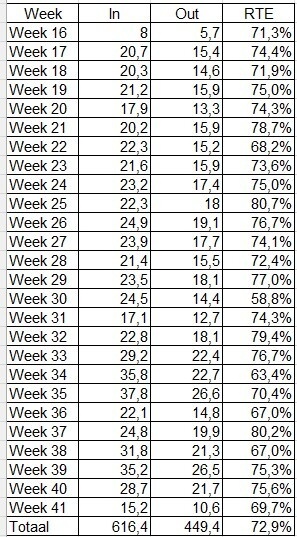

  • ArthurMorgan
De RTE zakt hier echt als een dolle. de afgelopen week.
opladen - ontladen - percentage
2890 - 2040 - 70,6%
1890 - 1300 - 68,8%
910 - 570 - 62,6%
1350 - 860 - 63,7%
690 - 380 - 55,1%
660 - 390 - 59,1%
1340 - 850 - 63,4%
op basis van februari tot nu zit ik op 73,0%
/edit: geen SOC drifts. Moet zeggen dat ik die sowieso niet al te veel heb.

ArthurMorgan schreef op dinsdag 14 oktober 2025 @ 06:32:
2890 - 2040 - 70,6%
1890 - 1300 - 68,8%
910 - 570 - 62,6%
1350 - 860 - 63,7%
690 - 380 - 55,1%
660 - 390 - 59,1%
1340 - 850 - 63,4%
Dit is niet alleen bij homewizard. Waar ik normaal 83%+ zie is dit met dit weer eerder 70%. Dit komt voornamelijk door hele lage vermogens laden hier. (Mid kwh gemeten)

Inzake de RTE lifetime die ik voorbij zie komen de laatste dagen. 71.58% max gehaald. Gemeten met kWh MID meter. Gemeten vanaf 26-9.
LongTimeAgo schreef op dinsdag 14 oktober 2025 @ 15:45:
Met de gesprekken over RTE, toch ook even mijn gegevens bekeken.
11-10-2025, een RTE van 52,8%
De laagste die ik heb gehad sinds de accu er is.
OEF.
Dat krijg je er van met het grijze half-half weer waarbij de warmtepomp af en toe ook weer aan moet :P
Altijd een wat langere periode pakken. Dan haal je de pieken en de dips eraf. Mooier gemiddelde. Althans je krijgt dan een wat beter beeld.
[ Voor 4% gewijzigd door Devke op 14-10-2025 15:54 ]

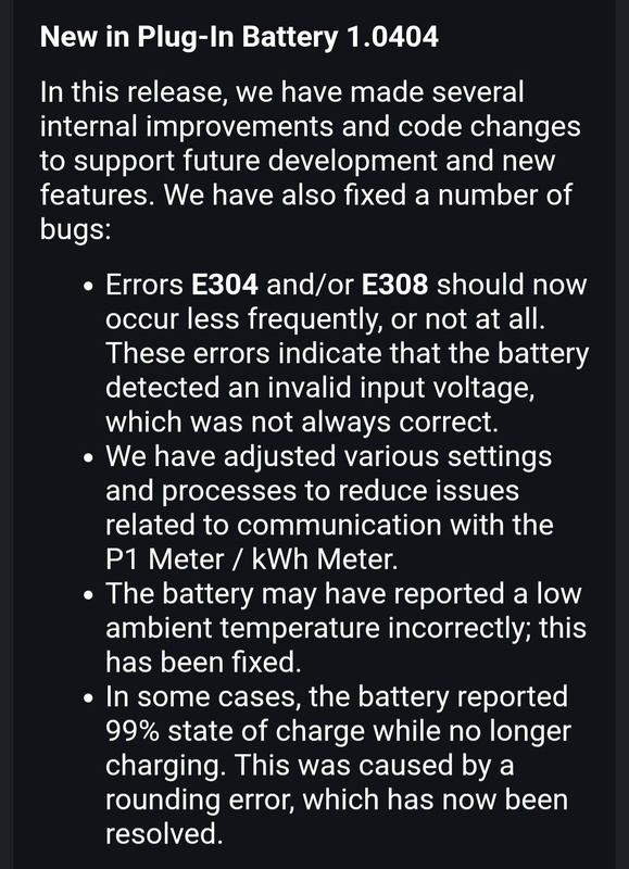

Nieuwe versie firmware (beta) PIB:
Afbeeldingslocatie: https://tweakers.net/i/0d0FIojIxnnDrhthq42HPjZHF3c=/x800/filters:strip_icc():strip_exif()/f/image/2ng0QmHPD2lOvt6ElmXD7vUj.jpg?f=fotoalbum_large
[ Voor 25% gewijzigd door Devke op 14-10-2025 16:43 ]

Update gedaan, een van mijn batterijen vond dat niet zo leuk en vond dat hij dan ook maar een nieuwe verbinding met WiFi moest krijgen.
Geen eerdere problemen gehad op dat vlak.
  • LongTimeAgo
  • Laatst online: 22:47
Devke schreef op dinsdag 14 oktober 2025 @ 15:54:
Week 35: 75,2%
Week 36: 63,8%
Week 37: 70,3%
Week 38: 71,9%
Week 39: 72,1%
Week 40: 63,1% (maar daar zit dus die laagste RTE van hier boven in)
Dus het totaal beeld valt nog wel mee inderdaad. Maar je ziet de 'dalende trend' ha.

ArthurMorgan schreef op dinsdag 14 oktober 2025 @ 17:25:
Hier vanmiddag ook gedaan, so far so good.
WGA | Napoleon Pro 22 K-Leg-3 | KamadoJoe Big Joe I | Inkbird ISC-027BW | JoeFyr | JoyStove Large | Weber Smokey Joe | Ooni Karu 2 | www.bbq-brethren.nl | MHI SRK35ZSX-WF | HomeWizard PiB 2x | 3450 Wp 100% Zuid
  • wdr
  • Registratie: Februari 2024
wdr
foutje excuus
[ Voor 7% gewijzigd door wdr op 14-10-2025 20:54 ]
  • meesje
  • Laatst online: 23:40
wdr schreef op dinsdag 14 oktober 2025 @ 20:50:
1.0304 is toch een oude versie? ik zit al op 1.0307.
Check het plaatje nog eens. :)
  • wdr
wdr
meesje schreef op dinsdag 14 oktober 2025 @ 20:52:
thanks dom dom
  • Capt Waffles
  • Registratie: November 2022
  • Laatst online: 10:22
LongTimeAgo schreef op dinsdag 14 oktober 2025 @ 18:51:
Week 35: 75,2%
Week 36: 63,8%
Week 37: 70,3%
Week 38: 71,9%
Week 39: 72,1%
En als je er de kWh in/out langs zet dan kan je het nog wat in context plaatsen over hoeveel absoluut verlies het gaat. Als er in een week van 70+% 20 kWh inging, en in een week van 63% maar enkele kWh, dan gaat het uiteindelijk misschien over peanuts.

  • LongTimeAgo
Capt Waffles schreef op woensdag 15 oktober 2025 @ 00:43:
Yep, peanuts idd:
Week 35: 20 kWh in / 15,7 kWh out
Week 36: 15,11 / 11,4
Week 37: 12,8 / 9,4 kWh
Week 38: 14,6 / 10,9
Week 39: 14,3 / 9,9
Week 40: 5,0 / 3,9 (slecht weekje)
De percentages zullen misschien niet helemaal met bovenstaande overeenkomen, de berekening houdt namelijk rekening met hoeveel % er nog in zat van de vorige dag (als dat het geval is/was) en wat andere zaken.

  • Knurt
  • Registratie: Juli 2022
"Code changes to support future development and new features"
Spannend! Ik ben benieuwd... Ik hoop in ieder geval op uitgesteld laden.
Knurt schreef op woensdag 15 oktober 2025 @ 08:09:
Ik denk dat we het hier meer moeten zoeken bij zero_discharge_only enzo. Uitgesteld laden kan al wel met de standby functie. Kan via een curl commando bv of via HA / Homey. Of doel je meer op de app?

  • Starck
Week 35: 75,2%
Week 36: 63,8%
Week 37: 70,3%
Week 38: 71,9%
Week 39: 72,1%
Leuk overzicht d:)b, hier de mijne:
WeekkWh InkWh UitRTE %
Week 3520,414,269,61%
Week 3621,515,873,49%
Week 3720,614,972,33%
Week 3818,613,874,19%
Week 3921,214,568,40%
Week 4016,412,375,00%
Week 419,87,071,43%
[ Voor 5% gewijzigd door Starck op 15-10-2025 10:40 ]
  • fxs81
  • Registratie: November 2016
  • Laatst online: 23:58
fxs81
Julianadorp
Zo zag het er de afgelopen weken hier uit. Leuke lijstjes om te zien, echt vergelijken is er natuurlijk niet bij ivm weer en verbruik, dat is overal toch net anders maar geeft wel een leuke indicatie over de pib in het algemeen. Gemiddeld rond de 73%
WeekkWh inkWh uitRTE %
3540.4630.2774.8
3640.1630.0774.8
3736.2526.4672.9
3828.7520.3170.6
3941.3229.8072.1
4024.9319.0576.4
4114.8310.3169.5
Totaal226.7166.2773.3

  • Leanderr
  • Laatst online: 10:05
Afbeeldingslocatie: https://tweakers.net/i/YLVaWPG_MmheypPz9cyFF1REKWs=/fit-in/4920x3264/filters:max_bytes(3145728):no_upscale():strip_icc():strip_exif()/f/image/SE0vQhqrrLf2bhXEXlNYkGNK.jpg?f=user_large
Zitten twee kanttekeningen bij, in week 33 nummer 2 ontvangen, in week 20 is de eerste omgewisseld
[ Voor 78% gewijzigd door Leanderr op 15-10-2025 14:07 ]

Zojuist mijn tweede glitch met de HW PiB’s in 6 maanden.
Ik zette handmatig laden aan (want lage dynamische tarieven, en batterijen voor vanavond en vannacht lekker vullen).
Waar de batterijen op dat moment, en alle dagen ervoor netjes verbonden waren en konden worden uitgelezen, kreeg ik direct bij het schakelen naar handmatig laden de melding van dat P1 meter nier meer verbonden was.
Even de P1 meter uit de slimme meter getrokken en weer aangesloten, en binnen een halve minuut was alles weer verbonden.
Overigens, en zo hoort het ook, was de veiligheidsrestrictie weer ingeschakeld (wat wel netjes vermeld was in de app).
Kennelijk kan door een samenloop van omstandigheden de “schijnbare” verbinding met de P1 meter als “losgekoppeld” gemeld worden. Lijkt wel een beetje op de eerste glitch van enkele maanden geleden, toen ik bij het inschakelen van handmatig laden de melding kreeg dat een batterij in storing viel, E447, welke melding en storing na een reset niet meer terug gekomen is.
Ik ben geen IT specialist, maar dit/deze gevallen komt/komen op me over als een bug. Of een sensor die even “de weg kwijt is”.
Stoort me verder niet, is ook de eerste keer in 6 maanden dat hier iets vreemds gebeurt.

Waarom krijg ik nu het gevoel dat de PIB gewoon een RTE van 100% gaat halen in de herfst en wintermaanden?

  • MichielFRL
  • Laatst online: 05-10 21:30
Devke schreef op woensdag 15 oktober 2025 @ 19:11:
Voorlopig gaat er bijna niks in en kan er dus ook niks uit #grijsweer
Vrouwlief is er blij mee. De was droogt als een nieuwe 😜
Precies, in de winter zijn de verliezen helemaal geen verliezen maar alternatieve verwarming :D
