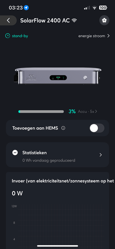

Vanmiddag de accus aangesloten, in de app toegevoegd en ben rest vd dag weggeweest.
Bij thuiskomst bleek ie nog niet helemaal goed te werken. 1 vd 2 accus was intussen gekalibeerd, de ander heeft hier niet om gevraagd
(Dit kon je in een schema terug laten komen? of noet je dat handmatig instellen?)
Goed instellingen zojuist wat aangepast en lijkt nu prima te werken :)
De Zonnestroom beter inzichtelijk, kan alleen als ze direct aangesloten zijn? of kan dit ook nog oo een andere manier? (bijv shelly EM monteren?) of kan je dit dan niet daar aan linken?

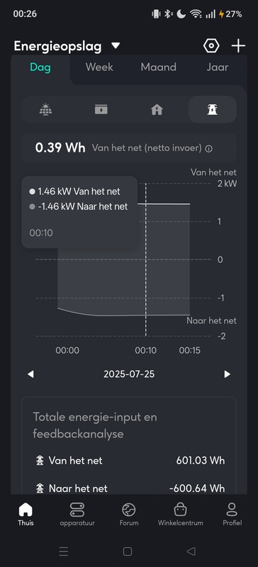

Waarom geeft de zendure app het volgende aan?
1.47 van het net, en ongeveer gelijk naar het net.
De ct klemmen zitten tussen de hoofdschakelaar en de slimme meter.
de hw p1 geeft nagenoeg hetzelfde aan als de 2e printscreen, om en nabij NOM.
maar waarom zie ik in die grafieken overal terug dat er ongeveer netzoveel van als naar t net gaat op hetzelfde moment?
Daardoor blijf ik zien dat ik altijd 50 van het net gebruik en 50% van de opslag.
lol.
ps. dit is die volgens mij pas gaan doen nadat ik in slimme modus, ac laden starten heb aangevinkt, evenals: volg de overtollige kracht. (niet zeker gezien die daarvoor nog vanalles aan t pielen was)
Afbeeldingslocatie: https://tweakers.net/i/hMBFnWSbQg1IPGFI1bEFz4IJU5E=/x800/filters:strip_icc():strip_exif()/f/image/Wt1mjUd6kKrSIqDOY0AJGFvk.jpg?f=fotoalbum_large
Afbeeldingslocatie: https://tweakers.net/i/prPK2S4xXMkGhxv8eQ1VQt_sZ4I=/x800/filters:strip_icc():strip_exif()/f/image/juq2D6MctR0MlrbKZ35a80ol.jpg?f=fotoalbum_large

markduffy schreef op vrijdag 25 juli 2025 @ 00:36:
lol.
Heb je 3-fase? Dan gebruik je op een andere fase dan de fase waar je accu op is aangesloten en op terugleverd.

GermanPivo schreef op vrijdag 25 juli 2025 @ 06:35:
Heb je 3-fase? Dan lever je over een andere fase terug dan de fase waar je accu op is aangesloten.

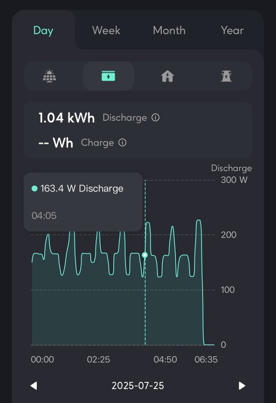

Als ik het goed begrijp is dit “productie” uit de accu (dus ontladen), op dit plaatje. Tijdstip is ook in de nacht. Ik heb zelf net zitten scrollen door HEMS en herken dit niet dat de +waarde en -waarde from grid hetzelfde zijn.

frankj030 schreef op vrijdag 25 juli 2025 @ 06:44:
Als ik het goed begrijp is dit “productie” uit de accu (dus ontladen), op dit plaatje. Ik heb zelf net zitten scrollen door HEMS en herken dit niet dat de +waarde en -waarde from grid hetzelfde zijn.
Ik had het niet helemaal goed opgeschreven zie ik. Ik heb hier hetzelfde: mijn accu zit (nog) op L1, maar het meeste verbruik zit op L2/L3. Dus ik heb zowel afname als teruglevering.

GermanPivo schreef op vrijdag 25 juli 2025 @ 06:49:
Ik had het niet helemaal goed opgeschreven zie ik. Ik heb hier hetzelfde: mijn accu zit (nog) op L1, maar het meeste verbruik zit op op L2/L3. Dus ik heb zowel afname als teruglevering.
Snap ik, bij mij zit hij op L1 en toevallig is veel nachtverbruik ook op die fase. Maar Zendure laat toch niet het interne salderen van de slimme meter zien? Gebruik zelf de ecotracker maar ook op andere momenten zie ik dit gedrag / plaatjes in HEMS niet, zie ook edit in plaatje hierboven.
Edit: wel een verwarrend plaatje ook bij mij. Om 4:05 had ik een 17,6W from grid en een -27,6W to grid. Klik ik op het batterij icoontje van hetzelfde grafiekje, dan had ik op dat tijdstip een discharge van 163,4W. Dus dan begrijp ik het grid plaatje niet helemaal.

Gaat toch goed? Rond de NOM in de nacht en je accu levert

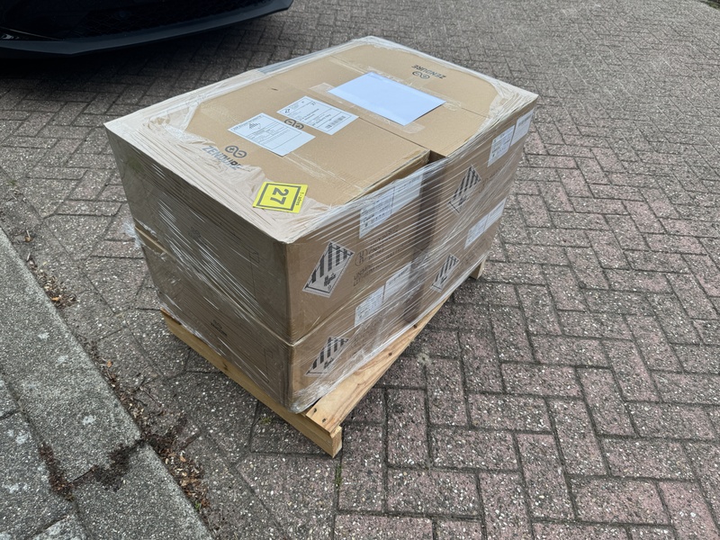

(Bijna) altijd slechte verhalen maar zo zie ik een levering graag. Nu nog wat zon 😉

Aah is dat dan wat er bij mij ook gebeurd?
Ik heb inderdaad 3fase systeem.
op L1 zitten o.a. mijn zonnepanelen en 1 accu en op L3 zit 1 accu.
In de zendure app bij shelly staat nu op dit moment: voorwaartse energie 4,79kwh achterwaartse energie 4,82kwh voor vandaag.
De hybride auto (230v laden op L2) trekt dan vermogen en dit heeft ie dan geleverd uit L1 en L3 (waar de accu's op zitten)
Dus eigenlijk doet ie mooi NOM in die grafiek alleen laat die het wat anders zien dan ik had verwacht ;).
Zal morgen even in de essent app kijken per uur of NOM dan inderaad mooi heeft gewerkt volgens de energieleverancier ;)
ps. de zendure app gaf vanmorgen nog aan dat ik 0,39ct had verdiend (inkomen). Maar dit bedrag loopt terug haha, nu op dit moment nog 0,30ct

maja nu staat die op 10% en daar houd hij zich ook niet aan ... dus waarom dan op 15% instellen ?
Omdat hij dan rond de 10% zal stoppen mocht hij tever gaan, zoals in je eigen voorbeeld die je gaf.
gaat bij 10% regelmatig door tot 3@4% ontladen bij mij
Op de SF800pro is 10% ook echt 10%, dus dat zit dan specifiek in de 2400AC firmware lijkt me.

Die 3% is denk ik visueel. Kijk maar naar de voltage, die is prima (45.5). @Taro wat zie jij bij voltage als hij langdurig op 10% staat?

Mijn 2400AC was vannacht ook naar 4% gegaan.
Nu heb ik heb op 1200W laden gezet, maar laad maar 400W.
Is dat alleen in het begin tot 10% ofzo, een soort van veiligheid?
Is de voltage terug te zien in de App?

"Wat heb je nou weer besteld en een hele pallet??" "Hobby....schat...hobby"
Sportschool opgezegd en meteen een afspraak bij de GGD voor een vaccin. Conversie HW PiB 5,37kwh naar Zendure PiB 14,4kwh afgerond, nu nog een paar Zendure sokken vinden. :+
Het erbij klikken van wat extra capaciteit is echt wel heel mooi en 100% plug-n-play. Vergeet het dopje niet aan de onderkant. ;)

Home Assistant is alweer lekker aan de slag met ze NOM;
Afbeeldingslocatie: https://tweakers.net/i/SzkgYUJAX48wkG1_BdbJe2fHEFI=/fit-in/4000x4000/filters:no_upscale():strip_exif()/f/image/vWPQsByGReQjZCNuVaNOz05H.png?f=user_large

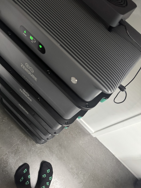

Ik zou de koeler een kwart slag draaien. Die sokken kun je vast wel slijten in een ander forum :)

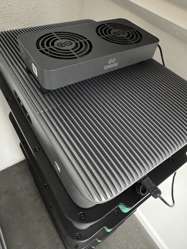

Ik heb de overpriced koeler (gelukkig wel nog korting er op) volgens de handleiding gedaan. Dat gedeelte is ook echt het warmste punt. Maar hij is nog nooit gebruikt want met 800 watt word het niet echt warm. Zal eens kijken wat nu 2400 watt doet.

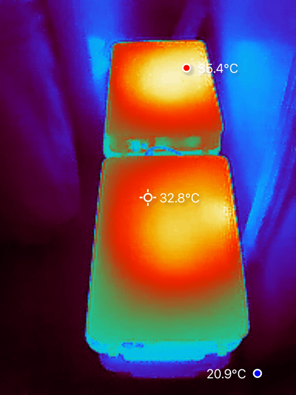

Oh ja, zo hoort ie. Ik moet nog heel even geduld hebben en dan ga ik wat mooie warmtebeeldfoto's maken.
Wie post die (sokken) foto even op het HW forum? >:) Devke?
Afbeeldingslocatie: https://tweakers.net/i/YAhzO-pLRHvwUXacqnpzLoLNb44=/x800/filters:strip_exif()/f/image/SG3uTPDENittrsI0zAmQ2v7l.png?f=fotoalbum_large
Kunnen ze vast wel in productie nemen, toch?
Er zitten wel gaatjes in de zijkant, kan hij gedraaid worden? Kan je dat testen?
Gaten aan de zijkant zijn om de accu aan de omvormer te koppelen dacht ik?

geert1992 schreef op vrijdag 25 juli 2025 @ 11:12:
Beide standen is mogelijk, maar als ik zo voel dan is hoe hij standaard aangesloten moet worden wel het warmste punt (koelt nu niet). Iemand moet even met een warmtebeeldcamera aan de slag.
Zijn het niet de gaten voor de solarflow 800 pro?
Afbeeldingslocatie: https://tweakers.net/i/R04Km4mz6vafSpwMp0g9XuKUzN8=/x800/filters:strip_icc():strip_exif()/f/image/4TW3rvcRXoecm0uaVwtoLQKX.jpg?f=fotoalbum_large
[ Voor 3% gewijzigd door gielz op 25-07-2025 11:54 ]
Zendure-HA.com | Run Zendure your way — in Home Assistant
gielz schreef op vrijdag 25 juli 2025 @ 11:53:
Thanks, maar toch verwacht ik dat deze stand het geheel beter koelt. Gezien koeling oppervlakte is, en er meer wind langs meer oppervlakte waait.
Veel beter! (lijkt ook veel mooier) Vergeet niet dat aluminium goed geleid, dus het hele blok koeler zal ook resulteren in koelere hardware

Nog een plaatje, net gemaakt. Staan met ongeveer 600W te laden (links is voorkant)
Afbeeldingslocatie: https://tweakers.net/i/lUhQdExUdZa-Y7uLcl_1ed2nhVo=/x800/filters:strip_exif()/f/image/aaGwgJBvt8RS8bUSZIPrjTPb.png?f=fotoalbum_large
peterb13 schreef op vrijdag 25 juli 2025 @ 12:44:
Ik was weer wat te ongeduldig! Thanks! Lijkt de achterste veel warmer?
[ Voor 3% gewijzigd door geert1992 op 25-07-2025 12:47 ]

gielz schreef op vrijdag 25 juli 2025 @ 10:50:
Zat ook te twijfelen om deze koeler dwars te monteren, maar achterste punt is inderdaad warmer dus heb hem origineel gemonteerd:) zoals op deze foto

gielz schreef op vrijdag 25 juli 2025 @ 13:57:
Zijn hier ook tweakers die via de app NOM draaien en ook een p1 van Homewizard hebben.
Ben benieuwd naar wat je voorbij ziet komen op de 5 minuten grafiek van de energy app in de nacht. Overdag weet ik bijvoorbeeld dat hij -50 watt buffer neemt bij laden. Doe ik zelf ook om het importeren echt tot het minimum te beperken.
Keurig NOM; zo’n 0-2W laden uit het net / of 0-2W ontladen naar het net. Met de ecotracker P1. Lijn is groen/paars daardoor in de HW P1 app. Zit 1 uitschieter van 80W in, denk omdat hij even de vriezer niet snel genoeg gevolgd heeft die af en toe wat pieken laat zien.
Overdag tijdens laden op zon wordt er bewust 50W buffer naar het net aangehouden volgens de Zendure app toelichting bij slimme modus.
Afbeeldingslocatie: https://tweakers.net/i/ZoFQbcnWtX_s1AirLahar1FNaZI=/x800/filters:strip_icc():strip_exif()/f/image/y8351eGQ6NOxLxZGQv2PFvql.jpg?f=fotoalbum_large
[ Voor 6% gewijzigd door frankj030 op 25-07-2025 14:28 ]

Temperatuur loopt toch lekker op. Max laden. 3 batterijen.
Geeft een koeler erop zo veel meer verschil?
Afbeeldingslocatie: https://tweakers.net/i/Kh3uR-HeDRrc8sz9HFvxkUCB2GQ=/800x/filters:strip_icc():strip_exif()/f/image/087o7L5NjhQO72ZJSZmT8Crv.jpg?f=fotoalbum_large
Devke schreef op vrijdag 25 juli 2025 @ 14:48:
Ik heb gemerkt dat dit toch zeker wel een graad of 10 kan schelen. Heb mijn 2400 ac niet meer boven de 35 a 40 graden gezien.

Ik ben bekend met het probleem dat de 2400AC naar 3% gaat.
Wat ik dan veeemd vindt er gaat wel redelijk zonnestroom in tot 10% en bij 10% stopt hij netjes met ontladen.
Waar blijft die 7% dan.?
Het gaat niet naar het huis verbruik.
Hij zal morgen of over een paar uur weer zakken richting de 3%.
Afbeeldingslocatie: https://tweakers.net/i/wI2Ccv4cCF6DwUzt1l4M5CzZnn8=/x800/filters:strip_icc():strip_exif()/f/image/YgD9xKUrnVY0zGxinwNtB0TW.jpg?f=fotoalbum_large
peterbier schreef op vrijdag 25 juli 2025 @ 16:35:
De SOC is een indicatie. Ik verwacht dat de 10 procent simpelweg niet klopt.
5200wp SolarEdge - 14,4KW 2400AC - k2 pro combo - WP boiler - 2x MHI - Homey shs & HAOS -> NUC i5 32gb akasa fanless
geert1992 schreef op vrijdag 25 juli 2025 @ 16:38:
En toch vindt ik het raar.
Zoals vermeld ging er best wat stroom in van de panelen.
Van 3 naar 10% vandaag.
Waaraan verdampt dan die 7% in de nacht.
Het apparaat staat in standby.

peterbier schreef op vrijdag 25 juli 2025 @ 16:53:
Goede vraag. Van mij ging van 10 naar 4%.
Ik heb nu 15% ingesteld, zoals eerder als tip werd aangegeven.
Ben benieuwd hoe laag het morgenochtend dan is.
