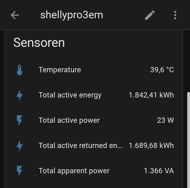

klump4u schreef op woensdag 23 juli 2025 @ 20:06:
+1
2400W laden en ontladen, zal hem eens nakijken als ik er aan denk.
Ik heb dan wel een ander model Shelly maar je kunt ook de interne temperatuur van het Shelly blokje uitlezen.
Zo kun je controleren of die niet te warm wordt.
Ik doe dat via HomeAssistant.

peterbier schreef op woensdag 23 juli 2025 @ 20:14:
De mini g3 heeft dat niet.
18950WpšŸŒž, Atlantic 270V3šŸ’§, Pana 5JšŸ”„. Zendure 2400AC+ 11,04kWhšŸ”‹,Hyundai Kona 64kWh šŸš—, Peblar Home ⛽, Famag IM 8S 🄐, Rofco B40 šŸ„–
klump4u schreef op woensdag 23 juli 2025 @ 20:40:
Vreemd zelfs bij de Shelly tussen stekkers kan het.
Heb je goed gekeken in HomeAssistant.?

peterbier schreef op woensdag 23 juli 2025 @ 20:54:
Yep.

Ok jammer.
Bij de pro3em zonder eco.
Afbeeldingslocatie: https://tweakers.net/i/72YsKI4kvDgnsRTGXBXVjP8_L_0=/x800/filters:strip_icc():strip_exif()/f/image/VUYmJ4OEjV1rlF5Lu6CyHNlJ.jpg?f=fotoalbum_large
Met eco aan.
Scheelt toch wel in de temperatuur.
Geen merkbaar verschil in werking.
Afbeeldingslocatie: https://tweakers.net/i/Dxcnn9-2uyw4sXiOKwZ6xlV72fU=/800x/filters:strip_icc():strip_exif()/f/image/wlL2drCe1aO8vRj8MVGBqqVj.jpg?f=fotoalbum_large

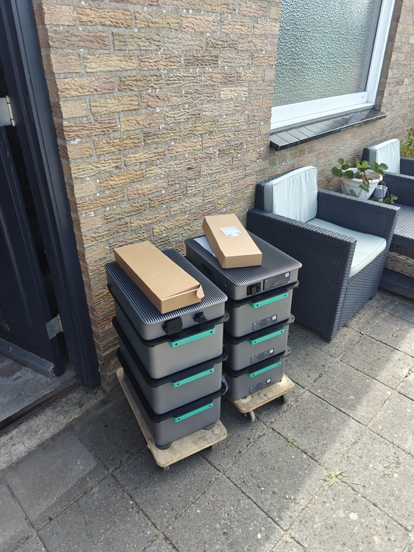

Devke schreef op donderdag 24 juli 2025 @ 16:14:
Dan hier ook de 3e batterij er maar onder. Dan kan ik nu maximaal laden en ontladen binnen een nette C waarde. Bestelling is al aangemeld zie ik.
Afbeeldingslocatie: https://tweakers.net/i/d0K9wv9YHD04rvnkICjsr8QiP6I=/fit-in/4000x4000/filters:no_upscale():gifsicle():strip_exif()/f/image/6f27nuGd2pGeEy5bAPw0UiRb.gif?f=user_large
