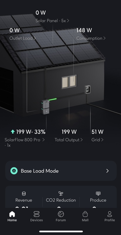

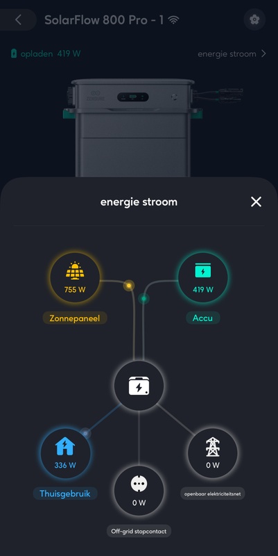

Er is ook een baseload mode (geen idee van de NL benaming). Ik heb hem net daar een kwartier op gehad en die wilde hij wel volgen; ik laad hem daar vannacht wel even op staan met mijn standaard sluipverbruik; gaat ie morgen overdag vol naar 100% en kijken we daarna wel even verder. Ik ben wel zeker dat dit een bug in HEMS is want hij doet het met of zonder ecotracker vreemd genoeg en dus niet in de baseload modus .
Met de baseload modus op 200W (varieert in nacht tussen 150-220W), zie ik nu dat hij 199W structureel ontlaad, en bij consumption zie ik het verschil tussen grid en ontladen - waarde ecotracker en HW P1 geven idd de 51W terugleveren aan (-51 bij ecotracker en groen bij HW), dus de optelling van ecotracker en SF800pro gaat in deze modus wel goed en er wordt nu volgens mij dus ook niet gekalibreerd. Lijkt echt in de slimme meter modus / auto modus / zenki te zitten (heb ze alle 3 geprobeerd inmiddels).
Afbeeldingslocatie: https://tweakers.net/i/hxXgdGtMdXZRAxV2mvzi-m1rmcI=/x800/filters:strip_icc():strip_exif()/f/image/GhXBItUJQg20mMwDUFchFpMV.jpg?f=fotoalbum_large

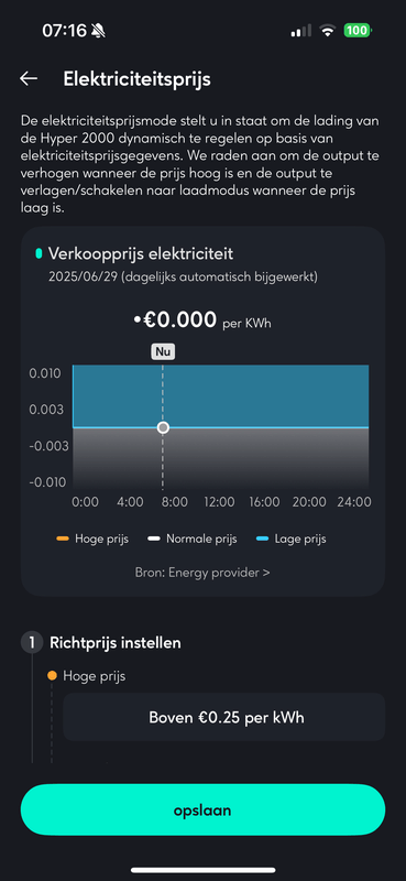

Draai hier (voorlopig) nog op "elektriciteitpijs" modus, dynamisch via Tibber. Niet via HEMS overigens, ik stel meestal beetje bij bij welk tarief er geladen en ontladen moet worden. Een Hyper met 4xAB2000S.
Het is me al een aantal keer gebeurd dat ie 's nachts ineens begint te laden omdat de energieprijs 0 lijkt te zijn. Jammer dat dit dan op dure uren gebeurt. De app laat dan ook gewoon 0 zien. Heb de tarieven via Tibber gekoppeld, maar lijken niet door te komen.
Afbeeldingslocatie: https://tweakers.net/i/FLX0Wfj2FPSXVnxSplSFkt7VYsI=/x800/filters:strip_exif()/f/image/iC25XQ1Eynz81BXg7uiD2wgp.png?f=fotoalbum_large
Afbeeldingslocatie: https://tweakers.net/i/jST-Cn7y4vD_EsGzJtf3IzxX7MU=/x800/filters:strip_exif()/f/image/fhJyJSi4F62guSgrTRZTR3eW.png?f=fotoalbum_large
Ik had de tarieven daarom maar weer teruggezet naar Nord Pool, maar die optie is verdwenen uit de app.
Afbeeldingslocatie: https://tweakers.net/i/O8qscUzbedvFGwfXplIa5ChhNJ4=/800x/filters:strip_icc():strip_exif()/f/image/Vfohpsi5Yl3qUVVKeA51Rtzu.jpg?f=fotoalbum_large
Iemand dezelfde ervaring mee? Of is er een provider die stabieler is en waar je niet voor hoeft in te loggen zoals bij Tibber?
Het liefste heb ik overigens dat ie bijvoorbeeld tijdens de 5 duurste uren ontlaadt en de 5 goedkoopste uren oplaadt. Dat zou zo maar eens via HA kunnen maar dat heb ik niet draaien. Iemand tips?

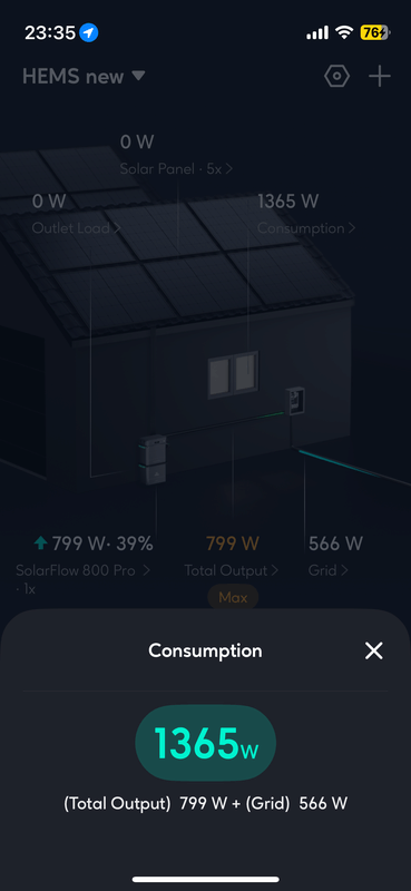

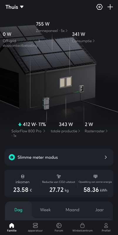

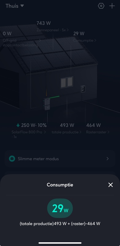

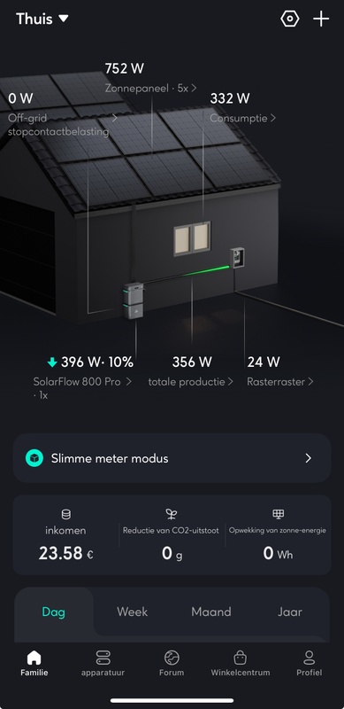

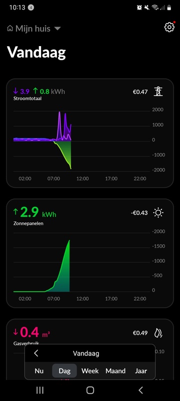

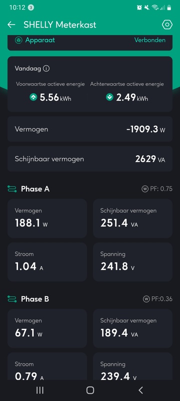

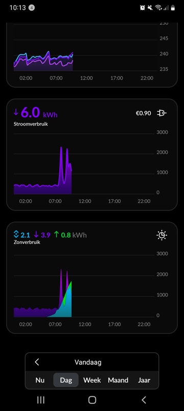

Heb de SF800Pro en Ecotracker in HEMS gezet, Expert mode -> Slimme meter mode. Op dit moment gingen echter ook de vaatwasser aan en er wordt +-2700 Watt door alle panelen samen teruggeleverd om het complex te maken. Je ziet dat Consumptie de Totale Productie minus Raster doet en dat het klopt.
Vraag me af welke variabele er afwijkt, waardoor iemand anders met dezelfde apparaten een ander resultaat krijgt.
Afbeeldingslocatie: https://tweakers.net/i/IIAIoEOSTyWVZjUsth-z1TzJTtY=/x800/filters:strip_icc():strip_exif()/f/image/SHZwNv3NQvsGqagBC0QT00Jx.jpg?f=fotoalbum_large
Afbeeldingslocatie: https://tweakers.net/i/N5XIgqPu57Kbjz-pyTwjWChM7ps=/x800/filters:strip_icc():strip_exif()/f/image/iCpborbtbcwJJOLeadjDxzqT.jpg?f=fotoalbum_large
Afbeeldingslocatie: https://tweakers.net/i/0V5nV2P_NfSOrY4aqMgkWsiV4ng=/x800/filters:strip_icc():strip_exif()/f/image/K7zNOml1Yqv4hSx08VKuiJ7A.jpg?f=fotoalbum_large
Afbeeldingslocatie: https://tweakers.net/i/EeF5elP_1iSnag3vebHEzScYN0I=/x800/filters:strip_icc():strip_exif()/f/image/SkThKCqKpBnN9X1L4wu06jMd.jpg?f=fotoalbum_large
Afbeeldingslocatie: https://tweakers.net/i/XjYfUe1K0n1lb11pUED3fESHCRQ=/x800/filters:strip_icc():strip_exif()/f/image/MEgMtXqGAmD5Erq6wzAcHhi4.jpg?f=fotoalbum_large
Afbeeldingslocatie: https://tweakers.net/i/Qler2HJzBKe6-_KuR1txVF6F9eY=/x800/filters:strip_icc():strip_exif()/f/image/30Ls0aGJOIlJd1QACUmOyoDH.jpg?f=fotoalbum_large
Afbeeldingslocatie: https://tweakers.net/i/-dizj6ayaVGg65kATg-kpasLm58=/x800/filters:strip_icc():strip_exif()/f/image/ZQqOCGhWIcLFqbzgRoIuWGWc.jpg?f=fotoalbum_large
En inmiddels NOM bereikt, de andere devices pakken in de achtergrond via HA het restant van de 2700 Watt opwek op:
Afbeeldingslocatie: https://tweakers.net/i/sQPjbdH3l9Mx65GQkzFH-LcCbns=/x800/filters:strip_icc():strip_exif()/f/image/cztSuMc81vPgCdufwUHDA0tP.jpg?f=fotoalbum_large
Afbeeldingslocatie: https://tweakers.net/i/yOafkx39OmQ5IgNhNOp4np0IKME=/x800/filters:strip_exif()/f/image/knE57fqq1gp7FninZ3bv5VrZ.png?f=fotoalbum_large

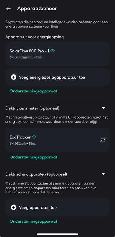

@frankj030 Wat ik persoonlijk in jouw geval zou doen:
  • Zendure App verwijderen
  • Secundair Zendure account aanmaken
  • SF800 Pro toevoegen, HEMS aanmaken
  • Ecotracker toevoegen
Dan heb je uitgesloten dat er nog een App Cache is die roet in het eten gooit, dat het aan je HEMS instellingen, etc. ligt
Doet het probleem zich dan nog voor: Support melding inschieten. Altijd direct alle SN's en screenshots meesturen.

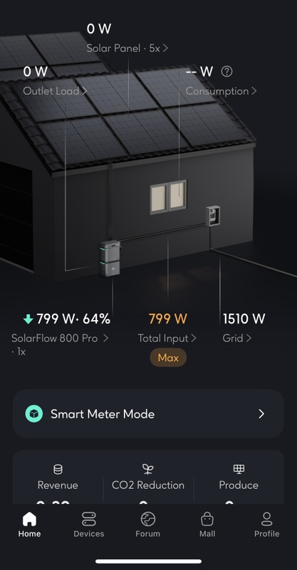

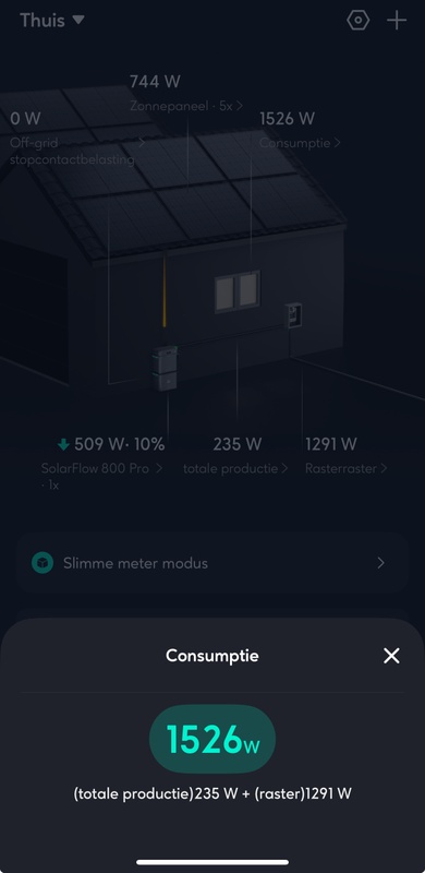

Checkvraag; als ik nu kijk is hij met 799W aan het laden en heb ik 1510W overproductie die het grid in gaat; het klopt dan toch dat er bij consumptie 0 (- - geen waarde) staat; want er is dan geen consumptie in huis. Ik heb geen panelen op de SF800pro; dus hij haalt de productie uit het grid van overschot. Bij slimme meter waar je de curve kunt volgen zie ik dan dat slimme ct overschot van een ander systeem detecteert.
Vraag het omdat ik bij jou waardes zie voor consumptie. Is dat omdat ie weet hoeveel van de aangesloten panelen komen denk ik? Als je geen panelen zou hebben en invoeding komt van externe panelen; dan zou er bij meer opwek dan 800W ook geen consumptie zijn toch?
Afbeeldingslocatie: https://tweakers.net/i/hBl4qZuOZIPhBjd_7hyex9jksXk=/x800/filters:strip_icc():strip_exif()/f/image/YnZaLGCCABNpdBqhM7xyn8VJ.jpg?f=fotoalbum_large

frankj030 schreef op zondag 29 juni 2025 @ 09:37:
Bij mij zag je idd consumptie, dat was zoals je in het energiestroomdiagram kunt zien een paar honderd Watt die naar het huishouden ging omdat de vaatwasser net aan sprong EN alle andere accu's ook aan het laden waren en gezamenlijk het overschot oppakten. Volgens mij betreft consumptie de waarde van alle opgetelde Zendure devices in HEMS en wat die gezamenlijk aan het huishouden leveren met het verschil tov nul op de meter. Als er geen zonnepanelen op de SF800Pro zaten zou die consumptie denk ik hetzelfde zijn, omdat het export uit de accu betreft en het systeem ziet dat er inderdaad aan de AC kan overschot is aangezien er immers wordt teruggeleverd aan het net.
Dus consumptie kan alleen OF netafname zijn, of bij teruglevering de export van in HEMS zittende Zendure devices.

Heb nu de shelly aan de zendure app gekoppeld en draait een paar dagen, zie wel een verschil in waardes die ik niet kan achterhalen. kloppen de waardes van de shelly /zendure app of is de HW p1meter accuraat.
Afbeeldingslocatie: https://tweakers.net/i/jf-gLmW9wR7m6DOfJTDlp_lyl50=/x800/filters:strip_icc():strip_exif()/f/image/KuDLQzftHwK0xjNPIou6SOid.jpg?f=fotoalbum_large
Hier geeft zendure een eigen verbruik van 5,56 kwh en teruglevering van 2,49kwh aan
Afbeeldingslocatie: https://tweakers.net/i/1bwfNcZRzi1OMJ3RoEartbh_DTA=/x800/filters:strip_icc():strip_exif()/f/image/DnWrXrHYz7O9un9JxBHHDeeJ.jpg?f=fotoalbum_large
Maar de HW geeft eigen verbruik van 3,9kwh en teruglevering van 0,8kwh aan..
aan het eind van de dag zijn de verschilen alleen maar groter.
Afbeeldingslocatie: https://tweakers.net/i/h_JCGek6IpMJOmRFljVvHQOkh-c=/x800/filters:strip_icc():strip_exif()/f/image/GiEvcoNIAf3qE5FR4fOGT7TN.jpg?f=fotoalbum_large
Hier geeft de HW eigen verbruik van 6kwh en de eigen gebruikte zonnestroom direct ,maar zie niet de waardes terug in de Zendure app die overeen komen

  • mrme12345
mrme12345
MNelectric schreef op zondag 29 juni 2025 @ 10:26:
P1 meter is altijd accuraat, want die haalt zijn info uit de slimme meter zelf. En het verschil wordt veroorzaakt doordat je ook nog verlies hebt op levering accu aan net. Dus bruto heb je in jouw geval 5,5 kWh nodig om 3,9 kWh te verbruiken. Bij teruglevering zal er wel verschil zijn in netto teruglevering aan net versus teruglevering door accu aan huis en net (totaal). Beste is om gewoon uit te gaan van de HW socket informatie, en HW p1 meter die is het meest zuiver.

Taro schreef op zondag 29 juni 2025 @ 08:52:
En probeer eens met Zonneplan? Daarvoor hoef je niet in te loggen en de prijzen zijn nagenoeg gelijk. Extra kosten uit mijn hoofd 0.118 en dan 21% BTW invullen.
Dit werkte iig om de 2uur verschuiving tarieven van Tibber te herstellen! Ik heb dit gedaan: zonneplan, dan 0.1220 en 21% (21%/kWh, beetje verwarrend maar dat is dan de BTW); dan krijg ik precies de Tibber tarieven; zonder 2 uur verspringen. De 0.12204 is de opslag van Tibber die ik ook in de HW app heb staan voor tarieven Tibber.
Wellicht geeft dit dan ook voor @dnns85 de oplossing.

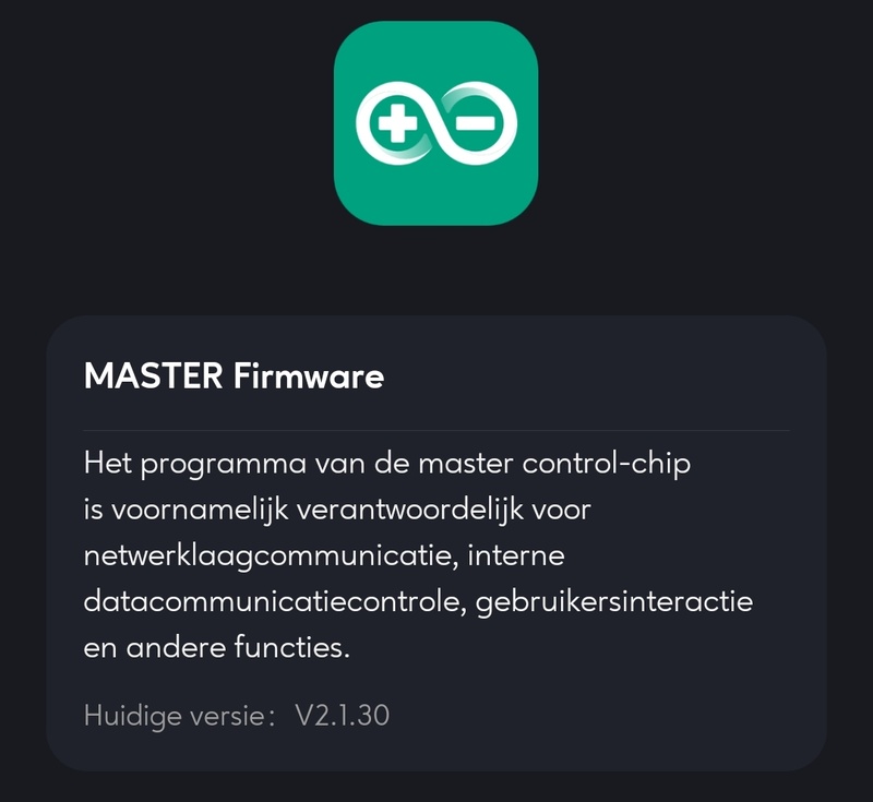

Hyper 1 van de .30 update voorzien vanaf .27, ging goed. Als morgenmiddag alles nog prima draait update ik de andere 2 ook.

@Taro Nog steeds dezelfde problemen, het laden vandaag ging prima en het bijschakelen bij grootverbruikers zoals de inductieplaat ook. Probleem is NOM in avonduren, het lukt hem maar niet om de ca 200W op de 0 te houden; door de eindeloze loop waarbij het lijkt alsof het ontladen van de SF800pro zorgt voor een situatie waarbij hij elke 10 sec de P1 data krijgt, die dan bijv begint op 200W van grid naar huis, daardoor gaat hij 200W ontladen, echter dat gaat binnen 10 seconden. Mijn DSMR4.2 meter heeft niet binnen 10 seconden een nieuwe waarde doorgegeven, dus consumptie = 400W, de SF800pro gaat dan ontladen met 400W en ontdekt dan de nieuwe waarde die inmiddels negatief is dus terugleveren. Hij wacht even en begint dan vrolijk te laden obv die waarde. Zo kom ik in een ping Pong loop. Waardoor hij opeens een 2x zo grote waarde heeft die uit het gehaald wordt, en dan begint het weer opnieuw.
Ik weet vrij zeker dat het hierdoor komt. Als ik slimme meter modus het schuifje AC laden uit zet, gaat ie niet bijladen maar dan is het pingpongen ook aanwezig.
Zou graag hebben dat de SF800 pro wat minder snel reageert op de P1 waardes. Hij is nu sneller dan 10 seconden en acteert dan op zichzelf.
Ik hoop dat morgen op een rustig moment alles uit HEMS er opnieuw inzetten etc gaat helpen; maar ben bang dat de 10sec verversen van P1 meter roet in t eten gooit. Dat is waarschijnlijk ook de variabele die verschillend is met jou, jij zal een DSMR5 meter hebben?

Als je NOM per 10 seconden doet loop je idd achter de feiten aan.
Ik heb vorig jaar alles van 1-fase naar 3-fase laten ombouwen en sinds die tijd een DSMR5 meter die iedere seconde nieuwe data doorstuurt. Voor NOM is dat inderdaad erg belangrijk.
Je kunt dan of kijken naar een Shelly, 3CT meter, of versneld een upgrade naar DSMR5 aanvragen. Persoonlijk zou ik dat laatste doen, onder het mom van "Oude meuk, mijn nieuwe spullen waarmee ik het net voor jullie wil ontlasten werken er niet goed mee, etc." en dan hopen dat ze het gratis doen ;) Zal wel niet, maar een brutaal mens heeft de halve wereld....

Dit moet het echt wel zijn. Beide apparaten hebben volle wifi (ecotracker en Zendure) en zijn dus - neem ik aan - ook onderling verbonden. Ik zie ook precies elke 10 seconden een nieuwe waarde bij “grid”, dus die komt mooi Doors
Ja ik kan eens navraag doen bij Stedin. Krijg ik natuurlijk allemaal niet meer geregeld zo voor de vakantie. Maar denk inderdaad dat dit het probleem is: en dat de Zendure gewoon te snel schakelt.
Zou de eigen P1 van Zendure verschil gaan maken? Die “weet” immers wat de eigen ontladen / laden strategie is en dus ook het effect op de P1, of zouden ze echt alleen een getal overnemen zoals bij de ecotracker?

Het zou eigenlijk heel mooi zijn als je de Zendure kan instellen om de waardes 1x per 10 seconden te pakken ofzo, voor oudere meters.
Ik zal niet de enige met een DSMR4.2 meter zijn, dat pingpongen is toch wel beetje gekkigheid. Zendure software zou toch moeten begrijpen dat het eigen ontladen effect kan hebben?
Overigens ligt er een Shelly bij het pakketpunt op te wachten; ik had gehoopt die te kunnen verkopen; maar in het ergste geval moet ik iemand vinden die het in mijn meterkast weet te prutsen. Dat gaat geen gemakkelijke opgave worden, zitten - dacht ik - al klemmen voor mijn enphase panelen, en er is zeer weinig ruimte door alle groepen en de laadpaal etc.

Wat ik nog wel vreemd vind is dat de consumptie bij jou optelt ipv met elkaar verrekend wordt....
Zendure P1 zal geen verschil maken, die geeft exact iedere 10 seconden dezelfde nieuwe waarde door.

Hier nu met de Ecotracker P1-meter, DSMR5 slimme meter, 3xHyper, 2x2400AC en 1xSF800Pro gecombineerd via Home Assistant exact 0 Watt, kan er gewoon van genieten :)
Ja dat met die consumptie is raar maar vanwege het pingpongen begrijp ik het wel; binnen de tijd dat Zendure gaat bijladen naar bijv 300W, is de 300W uit grid naar huis nog niet aangepast in een nieuwe P1 waarde; consumptie zie ik ca 5 seconden na bijladen wijzigen, in de opgetelde waarde, waardoor je dan 600W ziet en hij blijkbaar de weg kwijt raakt. Bij jou zal door het per seconde verversen de consumptie waarde geen tijd krijgen op te tellen? Of zou het nog zin hebben hier Zendure over te mailen? De optelling van consumptie is toch altijd grid waarde + Zendure ontladen, en als grid waarde groter is dan de waarde van Zendure kan hij terugschakelen of laden.
Edit; als ik baseload mode aan zet op 170W, zie ik mooie waarden: de consumptie is 150 op het moment en ik heb 169W ontladen dus 19 het net in. Dat is voor vannacht prima behalve dat ik een vaatwasser heb die halverwege aanspringt en dan niet gevolgd kan worden (tot 800W uiteraard). Maar hier zie ik dat consumptie dus wel de goede waarde heeft.
Afbeeldingslocatie: https://tweakers.net/i/xUBWlpjR2zi103Pq8BL2gyZM9qo=/x800/filters:strip_icc():strip_exif()/f/image/mpn8BqpbLRrp7CJf5scGaMjv.jpg?f=fotoalbum_large

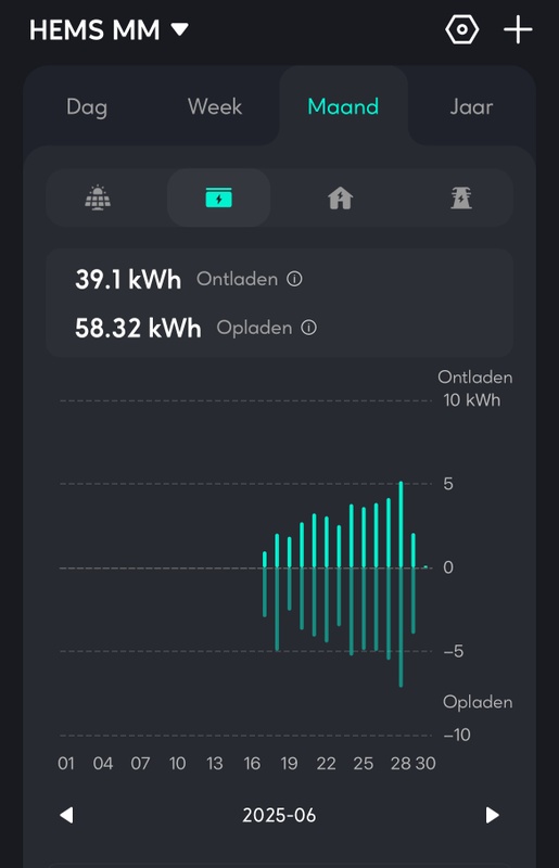

Configuratie 2 hypers met elk 2x AB2000s aangestuurd door Shelly.
Los ik nu op door niet te laden wanneer de grote verbruikers inschakelen en zorg dat de grote verbruikers nooit samen 'actief' zijn met Energy Sockets en dat lukt aardig. (Keukenboiler, Badkamerboiler, Thuislader PHEV, Wasmachine).
Ik draai NOM in HEMS en verbruik heel wat van wat mijn ZP opbrengen.
Ben op zich tevreden maar mijn RTE is een ramp, hooguit 65%!
Denk RTE slecht door:
- Sluipverbruik laag (43Wh)
- De batterijen komen bijna nooit onder de 50% lading. Zal eens testen met een batterijinstelling 20-80% ipv 10-95%.
Mss was ik beter af met één of twee HW batterijen. :)
Afbeeldingslocatie: https://tweakers.net/i/pTPGDjN7U6yPMNVJjQnE9zled5E=/800x/filters:strip_icc():strip_exif()/f/image/6ffFI3SdaHJCIIlwzR9Uav0l.jpg?f=fotoalbum_large
Afbeeldingslocatie: https://tweakers.net/i/X5WbE_kUwYdqtEIPfxttyq5ad78=/x800/filters:strip_icc():strip_exif()/f/image/h13SYtHprQeq598tYii0Ga2d.jpg?f=fotoalbum_large
  • AtlAntA
  • Laatst online: 04-11 09:31
