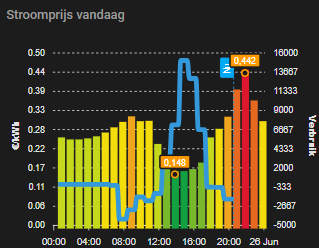

Netjes verspreid over 3-fases en in dit geval zelfs over 7 groepen - de SolarEdge PV set doet nog mee, 2x SF800 en 1x SF800Pro met PV ook - aan het terugleveren zonder HEMS goedkeuring. Niet op de max, maar wel iets meer dan anders ivm zeer hoge dynamische tarieven 8)
Afbeeldingslocatie: https://tweakers.net/i/u6Xz7eYzwIrUwuhlNRl5h_HtPJ0=/x800/filters:strip_exif()/f/image/HIhW5xlsBaile7cS8haqsuaI.png?f=fotoalbum_large
Afbeeldingslocatie: https://tweakers.net/i/jYMByrdWDHv7eFfMT52618be91M=/fit-in/4000x4000/filters:no_upscale():strip_exif()/f/image/f24XHzDy4ln66myrmxLk7pCo.png?f=user_large
[ Voor 18% gewijzigd door Taro op 25-06-2025 20:34 ]

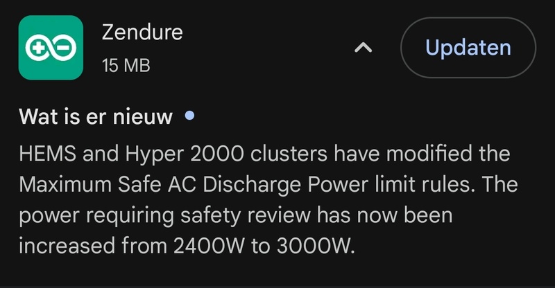

  • peterbier
  • Laatst online: 12:33
peterbier
Even geprobeerd een vpn op te zetten naar Duitsland zodat ik het op 3000 watt kan zetten maar helaas niet gelukt.
Dan maar jakkeren op die 2400watt.
  • Taro
Taro
peterbier schreef op woensdag 25 juni 2025 @ 21:46:
Je kunt toch gewoon Duitsland selecteren?
  • peterbier
peterbier
Taro schreef op woensdag 25 juni 2025 @ 21:49:
Uiteraard als eerste geprobeerd maar werkt niet.
De app blijft op ip basis werken vandaar de vpn geprobeerd.
Zelfs fakegps geprobeerd aan de hand van de plek via gps locatie.
Maar werkt ook niet.
In principe werkt 2400 watt wel voor het nachtverbruik.
Dat haal ik nu net met 14kw~ Zendure opslag.
Maar wil de inductie kookplaat met 2 ovens ook op kunnen vangen.

Nog iets aan het terugleveren, maar mooie score voor vandaag incl. het vullen van 1 van de auto's voor een lange rit morgen, meerdere wassen, droogbeurten en de vaatwasser :)
Afbeeldingslocatie: https://tweakers.net/i/VI2f8sJLVcL4TSe5e7sH9scKSWQ=/fit-in/4000x4000/filters:no_upscale():strip_exif()/f/image/E8KhZ61WwG4h9XKl377NJJz5.png?f=user_large
Afbeeldingslocatie: https://tweakers.net/i/hbsYHlesOBvUyFcZFk07SDRoydo=/x800/filters:strip_exif()/f/image/LwLxs66Zy4w2cNZHLOIayIhW.png?f=fotoalbum_large
Volledig automatisch via het Home Assistant script :)

Zojuist de nieuwste Zendure app geinstalleerd en daarmee wordt de 'power requiring safety review' opgetrokken van 2.4kW naar 3kW.
Aiaiai... zeker met AI gedaan

bert pit schreef op donderdag 26 juni 2025 @ 11:55:
Ik moest de app ook updaten voor de Hyper update, maar er is kennelijk alweer een update.
Voor de meeste app updates krijg ik een melding, maar die van Zendure wordt niet automatisch meegenomen.
Dus regelmatig even kijken of er weer een app update is.
Dat is ook wel de max wat je op en 16a groep zou moeten willen.
Is 13A wat je continue kan laten lopen.
vindt het wel goed dat ze er restricties aan vast hangen.
Inderdaad nu in te stellen op 3000 watt zonder waarschuwing.
Van mij betreft mag er altijd een waarschuwing komen.
Van bijvoorbeeld op een bestaande groep wettelijke verplichting van maximaal 800 watt invoeden.
Maar we zijn op de goede weg naar 7200 watt op eigen groepen.
peterbier
Hopelijk kan de 2400AC snel geüpdatet worden.
Dit lijkt niet goed.

De Hyper kan inmiddels weer worden geupdate. Op naar de nieuwste versie zodra alles vol is!
Benieuwd wat er veranderd is, is er ook een update voor de mensen die de HEMS update al hadden?
5200wp SolarEdge - 14,4KW 2400AC - k2 pro combo - WP boiler - 2x MHI - Homey shs & HAOS -> NUC i5 32gb akasa fanless
  • Aziraphale
  • Laatst online: 12:04
geert1992 schreef op vrijdag 27 juni 2025 @ 14:04:
Ja, ik heb ook een update! Is er bij deze ook weer zo'n leidraad? Of is het simpelweg op upgrade klikken?
