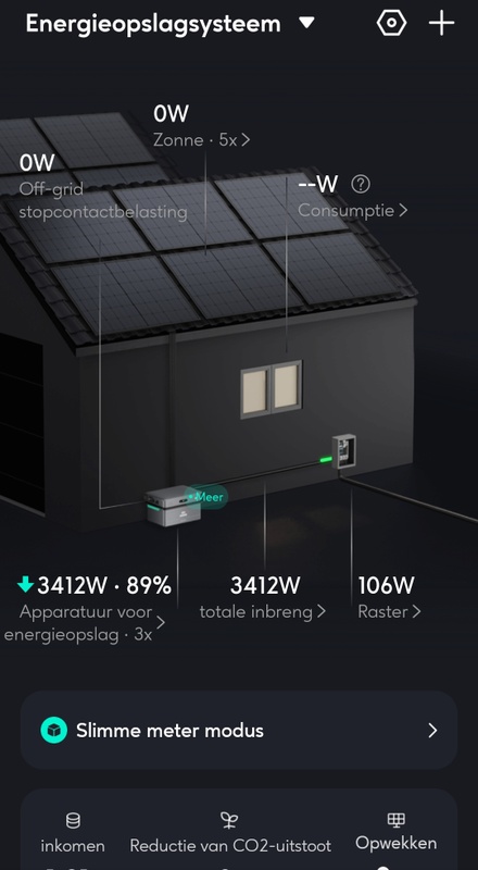

Ik heb zo geüpdatet zoals de app aangaf.
Niks afkoppelen ofzo.
Moest na die tijd wel een 10 seconden de knop ingedrukt houden.
Maar nu werkt HEMS super goed met nul op de meter.
Batterijen bijna weer vol.
Vanmiddag maar de 2e AB3000X er op zetten.
Afbeeldingslocatie: https://tweakers.net/i/Zo9RW3JSyZZT-E8cE3ChTiGggKk=/x800/filters:strip_icc():strip_exif()/f/image/WIT5FPLnao6CfQvlGjLIdfJq.jpg?f=fotoalbum_large
En hopelijk nu de nacht ook op nul.
Afbeeldingslocatie: https://tweakers.net/i/6OAeuicLrs8mksDYi4t14FxVduw=/800x/filters:strip_icc():strip_exif()/f/image/UVAf6smOpPyz1MupMeJFGjlx.jpg?f=fotoalbum_large
[ Voor 24% gewijzigd door peterbier op 17-06-2025 12:56 ]

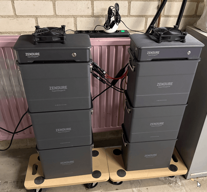

Aziraphale schreef op dinsdag 17 juni 2025 @ 14:47:
Even checken: Is dit zo verstandig of kan ik beter contact met @geert1992 opnemen voor een houder voor een 140mm fan?

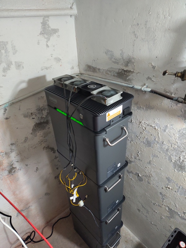

Ik heb het zo opgelost
2 usb 140mm fans bij Amazon besteld (2 pack) voor 29 euro.
Aangesloten op een USB lader met een slimme stekker ertussen welke ik via HA aanstuur wanneer de hypers 45 graden+ zijn
Afbeeldingslocatie: https://tweakers.net/i/VHHWUQup_ztkgIqEAdg0kYHHGRE=/fit-in/4000x4000/filters:no_upscale():strip_exif()/f/image/UkKeb0RzDa3ED0noPC2iIvyi.png?f=user_large

therobber schreef op dinsdag 17 juni 2025 @ 17:04:
Mmm, zoiets (Laptop Koeler) is misschien ook wel wat
https://www.bol.com/nl/nl...poorten/9300000224552638/
21x325WP, 10x410WP, SE10K, Blackbird 8K, vloerverwarming en fancoils, Vent-Axia WTW, EV sinds 2018
  • geert1992
  • Laatst online: 07:07
geert1992
Nadeel is een dichtere structuur, kans op stof opbouw.
Vaak zitten daar kleine ventilatoren in, die minder lucht verzetten.
5200wp SolarEdge - 14,4KW 2400AC - k2 pro combo - WP boiler - 2x MHI - Homey shs & HAOS -> NUC i5 32gb akasa fanless
  • dotternetta
  • Laatst online: 20-10 09:50
dotternetta
Als we dan toch bezig zijn:
Afbeeldingslocatie: https://tweakers.net/i/rt4Pfphogc-uDEzeakCQM4fNozc=/800x/filters:strip_icc():strip_exif()/f/image/Y3yWzmTeKGhUA1PawT2D8DsX.jpg?f=fotoalbum_large
https://www.lidl.nl/p/sil...atorventilator/p100380575
Compleet met aansturing, geen idee wanneer hij aan gaat, zal rond de 40-50° zijn, verwacht ik
En dit werkt ook (wel uitdagend om goed thermisch contact te krijgen met het oppervlak van de omvormer)
Afbeeldingslocatie: https://tweakers.net/i/rPq8ueZKlERCNDH_Cf8oTt7umvY=/x800/filters:strip_icc():strip_exif()/f/image/ul9pPBODFnrgg7UZ16NzfXnW.jpg?f=fotoalbum_large

  • bert pit
  • Laatst online: 28-10 22:13
Ik heb nog een paar van die radiator ventilators liggen. Daar zit al een voeler bij, alleen even kijken of dat past.
Zuigen jullie de warme licht weg of blazen jullie de ventilator op de koelribben?

  • therobber
  • Laatst online: 31-10 18:15
bert pit schreef op dinsdag 17 juni 2025 @ 17:54:
Hmm @dotternetta je was me voor. ;)
Ik blaas lucht op de hypers.
6.35K wP Solar | 23.6kWH Zendure (2 x Ac2400+) | Tesla M3H LR 750
  • dotternetta
dotternetta
Blazen is beter (draagt verder, kijk maar naar je stofzuiger)
"Just charge the freaking thing to 100 percent" 😄

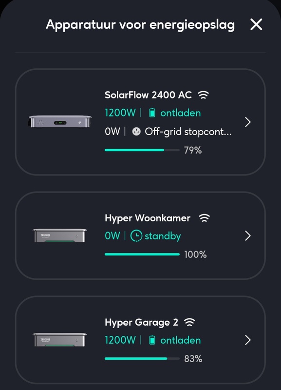

peterbier

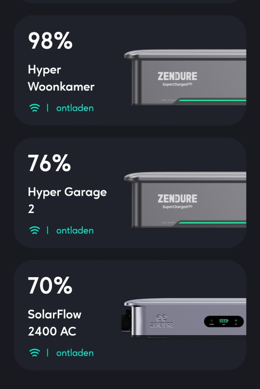

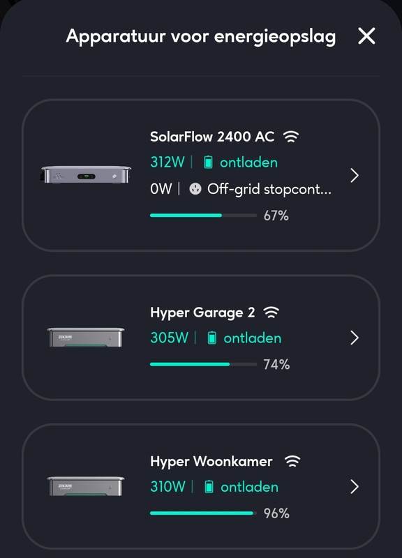

Geen idee waarom HEMS hiervoor kiest.
Hyper Woonkamer op 100% blijft.
Afbeeldingslocatie: https://tweakers.net/i/0-KvkdF9u-qUhGt4Sf6y6eW-G2Y=/x800/filters:strip_icc():strip_exif()/f/image/0yseSKr22LHQBLMsjmM99DYU.jpg?f=fotoalbum_large
  • Polvo176
  • Registratie: December 2022
  • Laatst online: 31-10 19:28
Polvo176
peterbier schreef op dinsdag 17 juni 2025 @ 20:32:
Heb je het maximaal ontladen op 2400 gezet?
Zitten onder de hypers het zelfde aantal batterijen?
Bij mij is het ontladen net begonnen en de last wordt 50/50 tussen de hypers verdeelt
[ Voor 8% gewijzigd door Polvo176 op 17-06-2025 20:53 ]
Die van de woonkamer deed toch maximaal 800watt? Misschien gaat daar wat mis? Of heb je die al verhuisd naar de garage?
Misschien een betere vraag; Welke settings gebruik je?
[ Voor 4% gewijzigd door geert1992 op 17-06-2025 20:55 ]

peterbier
Polvo176 schreef op dinsdag 17 juni 2025 @ 20:50:
Ja het werkt weer 6 seconden knop en dan ff wacht en knop weer aan zetten.
Afbeeldingslocatie: https://tweakers.net/i/Ueh4P38pYfbqYVSG0PVZQQ35kHM=/x800/filters:strip_icc():strip_exif()/f/image/yJrtGCflGMpMsJEhvhaB4x40.jpg?f=fotoalbum_large
  • Taro
Taro
Zit die op dezelfde fase als 1 van de andere 2? Niet dat ik weet dat dat uitmaakt, maar dan gaat ie mogelijk pas ontladen als de andere leeg of leger is? Heb HEMS hier alleen nog met 2 devices getest en dat gedrag nog niet gezien.
Edit: Ah, gelukkig, dat was niet de reden :)
[ Voor 3% gewijzigd door Taro op 17-06-2025 20:59 ]

Taro schreef op dinsdag 17 juni 2025 @ 20:59:
Ja de Hypers zitten op L2 en de 2400AC op L1.
Maar het werkt weer correct gelukkig.👍

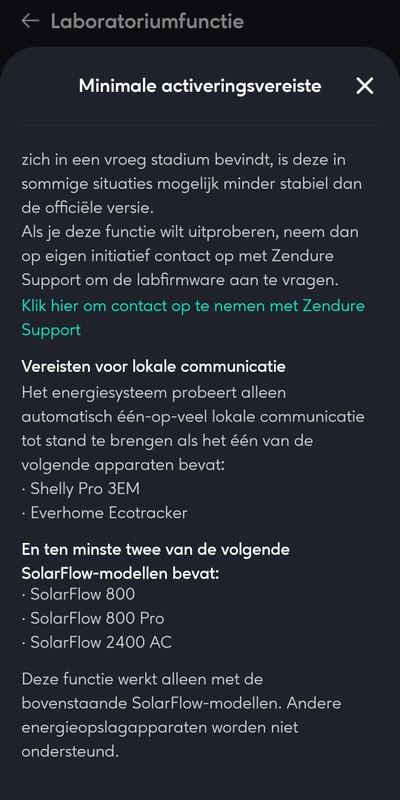

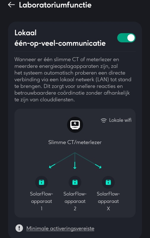

Ze zijn er mee bezig lokaal netwerk verbinding.
Alleen voor de Hyper nog niet. (Lab test versie)
Afbeeldingslocatie: https://tweakers.net/i/dwF0gnpbtxYmplKPdeZrP-4MKnA=/x800/filters:strip_icc():strip_exif()/f/image/4lWv5M2mS5G1hyOKOPOq2utk.jpg?f=fotoalbum_large

Lijkt te werken net even de "Hoofdrouter" herstart.
Ook voor de Hypers.
Ik heb de schuif open staan.
Als ik lokaal op HomeAssistant zit nul op meter.
Afbeeldingslocatie: https://tweakers.net/i/ttKJiYrTkJs_w5XRpynmU3w8FPI=/x800/filters:strip_icc():strip_exif()/f/image/m9YEY94SvKf7xsCSSgNsy5qJ.jpg?f=fotoalbum_large

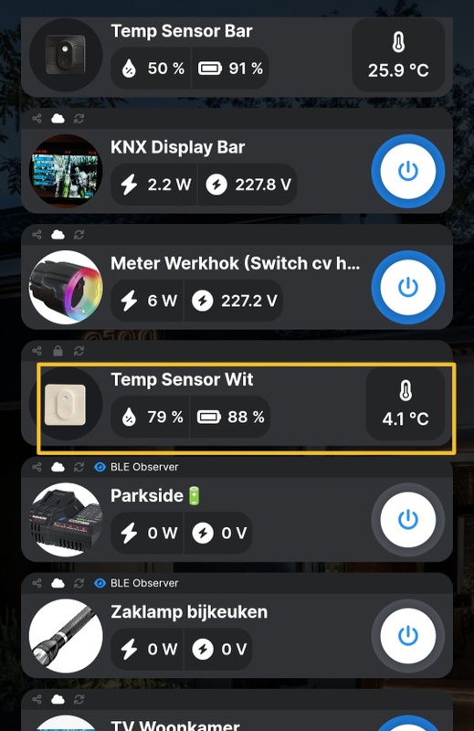

Wat betreft de ventilator aansturing als je dat zou willen.
Een makkelijke manier is neem een Shelly sensor.
Deze werkt via bluetooth en een Shelly plug.
Dat is ook allemaal aan te sturen via HomeAssistant.
Je kunt dan bijvoorbeeld de ventilator aan sturen vanaf 35 graden aan en daaronder uit.
Het Shelly spul is goedkoop maar goed en kunt er veel mee.
Mooie ervan is dat je gelijk de temperatuur van de bovenkant van de Zendure kan zien in de app.
Zie hier ik heb er een in een koelkast liggen.
Afbeeldingslocatie: https://tweakers.net/i/no_aF5fx-F5m6I6RxBuiJXOBlcE=/x800/filters:strip_icc():strip_exif()/f/image/I3HwXMfCfmUgasx946LZdp6C.jpg?f=fotoalbum_large

peterbier schreef op woensdag 18 juni 2025 @ 00:19:
De omvormers van Zendure zijn uitgerust met ingebouwde temperatuursensor. Je kunt deze sensor eenvoudig uitlezen via de FireSon-integratie, zonder dat je daarbij de mogelijkheid gebruikt om de boel aan te sturen (aangezien je gebruikmaakt van HEMS). Dat bespaart je weer een paar tientjes aan extra hardware, en die temperatuur sensor is naar verwachting directer, gezien hij in het apparaat zit.
Ook kun je dan de temperatuur van de batterijen loggen/inzien.
Een andere optie – waarmee je zeker weet dat er niets wordt weggeschreven naar de omvormers – is het gebruik van de iobroker manier. Je hoeft dan alleen de temperatuursensoren toe te voegen om de gegevens uit te lezen.

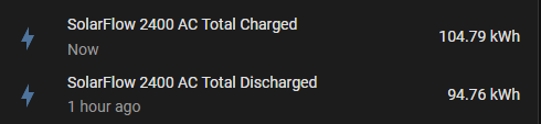

We hebben de 2400 AC met 3x3000 sinds 1 Juni operationeel.
Total Charged 104.79
Total Discharged 94.76
De accu's kwamen met ~60% SoC, dus iets van 5 kWh beschikbaar(?).
Dan kom ik op afgerond 104 geladen en 90 ontladen.
Dat geeft dan 86.5% rendement...wat volgens mij niet slecht is.
Afbeeldingslocatie: https://tweakers.net/i/zuAK4Ywar1MKsEV9_mUNwKh9OVU=/fit-in/4000x4000/filters:no_upscale():strip_exif()/f/image/MSe0f10GgDYsVaYDb8ETeise.png?f=user_large
Aanvulling: De accu was op 3% op dat moment (daalde ineens van10% naar 3%).

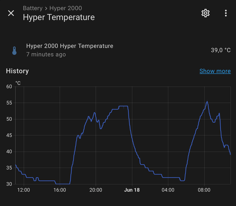

Temperatuur hier op zolder loopt nu flink op, de hyper lijkt daarmee ook z'n warmte niet goed meer kwijt te kunnen. 3d model van geert1992 op printables gevonden, ik had alleen nog een 120mm ipv 140mm fan dus even een verloop erbij gemaakt. Maar direct na aansluiten gelijk een flinke daling in warmte.
@geert1992 bedankt voor het 3d model!
Vanaf rechts de sterke daling vanaf de 2e piek is waar hij is aangezet, rond 9:40.
Afbeeldingslocatie: https://tweakers.net/i/N3W2i45mqL3APp-OZmKhXHMLKAU=/800x/filters:strip_exif()/f/image/vXpgU4JksgswsYaNH8eln9y1.png?f=fotoalbum_large

Hemera schreef op woensdag 18 juni 2025 @ 11:07:
Mooi te horen dat hij zijn werk doet.
Tip van Flip, in de meeste sliders kan je schalen, je had hem op deze manier kleiner kunnen maken, zodat er een 120mm fan op paste. Maar het is je al gelukt, dus niet nodig;).

Afbeeldingslocatie: https://tweakers.net/i/wXbVoSut7aGDDVr1sOmwOiRTBrk=/x800/filters:strip_icc():strip_exif()/f/image/vi0t2fJ57qRUPcJMu6fpuvSx.jpg?f=fotoalbum_large

  • MacFan
  • Registratie: April 2022
  • Laatst online: 29-10 14:35
Afbeeldingslocatie: https://tweakers.net/i/IffQpulbxAZOa-LfmamyE7A6maI=/800x/filters:strip_icc():strip_exif()/f/image/miI0HdzHPV953WCoZssdUVUe.jpg?f=fotoalbum_large
In afwachting van de 2400ac met 6 accu's alvast de voorbereidingen gedaan. Links aansluiting voor stekkerloze 2400ac en rechts voor toekomstige uitbreiding met 1 of 2 800pro(s) met pv panelen.
