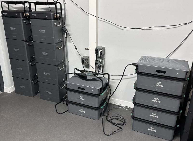

4x AB3000X binnengekomen :D Nadeel is nu wel dat ik niet meer met die 5x AB3000X + 1x gratis AB3000X actie mee kan doen waar ik wel een mailtje voor had gestuurd. Maar goed, zo ook happy natuurlijk.
Afbeeldingslocatie: https://tweakers.net/i/Ehz1B16F-95z39vHm_8qRLVsokw=/800x/filters:strip_icc():strip_exif()/f/image/wfjPTmrCt87OTjNdbHQN6cwp.jpg?f=fotoalbum_large
De andere stapel was al op 98%, dus wilde ze niet mixen. Denk dat ik er straks 2x3 van maak, dan kan ik beide stapels voor nu wel tijdelijk met 2400 Watt laden en ontladen. Nu ik dit zo zie, wetende dat er nog 2x AB2000X aankomen en de SF800Pro toch naar binnen gaat, moet ik even kijken wat ik met de omgeruilde Hyper 2000 ga doen als die binnenkomt en ik op termijn de 3e 2400AC in gebruik neem. Ik heb er eigenlijk allemaal geen plek meer voor en genoeg is genoeg.
De SF800Pro staat voor nu nog even buiten. Ja ja, kabelmanagement moet nog gedaan worden, gaat vermoedelijk dus naar binnen, is het volgende projectje. Zitten nu 2x 430Wp en 2x 425Wp panelen op:

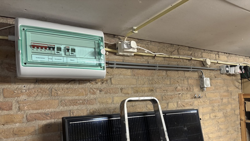

MacFan schreef op woensdag 18 juni 2025 @ 14:32:
In afwachting van de 2400ac met 6 accu's alvast de voorbereidingen gedaan. Links aansluiting voor stekkerloze 2400ac en rechts voor toekomstige uitbreiding met 1 of 2 800pro(s) met pv panelen.
Netjes, maar mag ik vragen waarom je de lasdozen en stopcontacten zo hoog hebt geplaatst? Is dat om lange kabels op de vloer te voorkomen (ze opgerold erachter plaatsen is ook niet veilig) of om een andere reden? Want een 2400AC met 6x AB3000X lijkt mij minder hoog dan de lasdoos en dan zie je die er bovenuit steken.

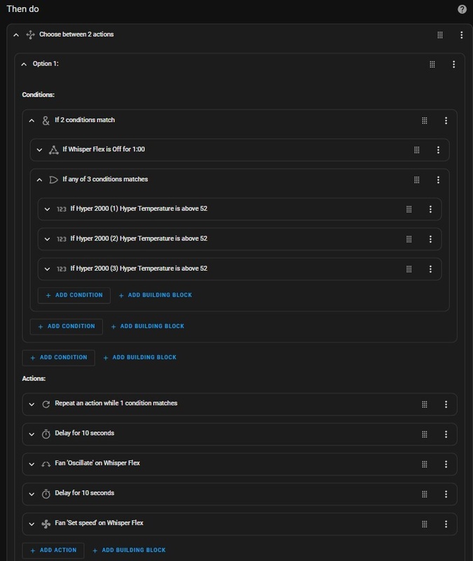

Hemera schreef op woensdag 18 juni 2025 @ 20:39:
Ik wilde niet schalen omdat ik dan weer zat met de gaatjes of de lineup met de handles.
Ik zie nu pas dat je een nieuwere versie hebt (mag ik hem spider noemen? :P ). Heb je daar zelf een performance boost gezien vs de oude?
Ben ook wel benieuwd hoe en wanneer jij hem aan/uit schakelt.
Ah, je hebt helemaal gelijk, dat gaat inderdaad niet. Vakantie maakt je toch wat minder scherp.
Ik moet eerlijk toegeven dat ik de twee ventilatorhouders niet direct met elkaar heb vergeleken. Het voordeel van het nieuwe ontwerp is dat er per hyper een ventilator is. Ik verwacht dat dat wel verschil maakt, maar waarschijnlijk niet enorm veel.
Ik denk dat je meer winst kunt behalen door een 140mm fan te gebruiken. Een 140mm fan verplaatst meer lucht en doet dat over een groter oppervlak.

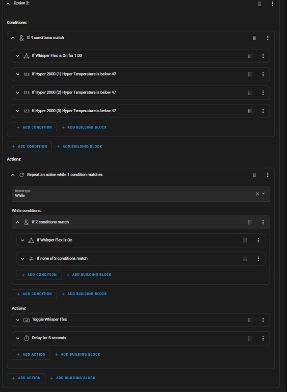

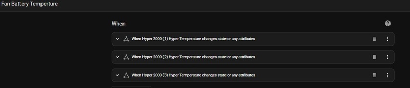

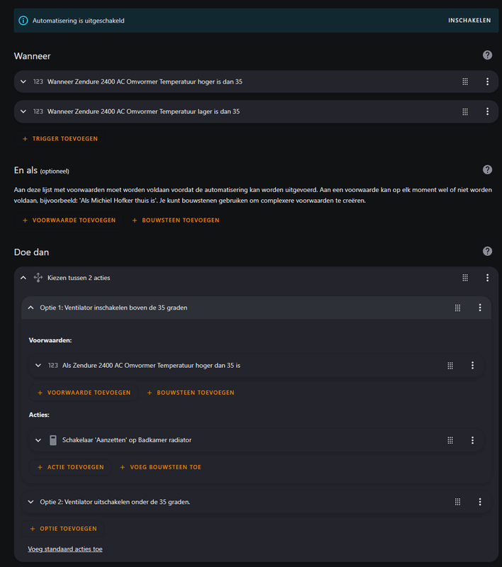

Zelf gebruik ik een oude 9V DC-voeding die in een smart plug zit. Die wordt via Home Assistant ingeschakeld wanneer beide van de volgende condities gelden:
1; De status mag niet ‘standby’ zijn;
2; Eén van mijn drie hypers moet boven de 40 graden uitkomen.
Wat een nettere oplossing is; wat ik bij @Taro heb gezien, een usb adapter, met een snoertje waar je direct een ventilator op kan aansluiten.
Deze draait dan heerlijk rustig op 5v, en hij laat hem altijd draaien.
Het stroomverbruik zal nihil zijn.
[ Voor 9% gewijzigd door geert1992 op 18-06-2025 20:56 ]

  • Taro
Taro
geert1992 schreef op woensdag 18 juni 2025 @ 20:51:
En is voor het verplaatsen van dezelfde hoeveelheid lucht volgens mij gemiddeld ook wat zuiniger en stiller.
Daar over gesproken, ik heb zojuist 4x Noctua 140mm binnengekregen maar nog geen houder om ze in te plaatsen.... ;)
Heb nu de Hyper koeler op de 2400AC staan, gaat op zich ook wel, al staat ie dan op het koellichaam.

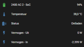

De 2400AC is met 2400 Watt ontladen 38 graden incl. actieve koeler. Direct na het tot 100% laden met 2400 Watt omgezet naar ontladen, dus is al een paar uurtjes op 2400 Watt actief:
Afbeeldingslocatie: https://tweakers.net/i/qEoB_LinvMhAT7qx6nJpggI56uE=/fit-in/4000x4000/filters:no_upscale():strip_exif()/f/image/fXN0EhJI6p5DV0XVylNBYPsk.png?f=user_large
Wat mij betreft netjes _/-\o_

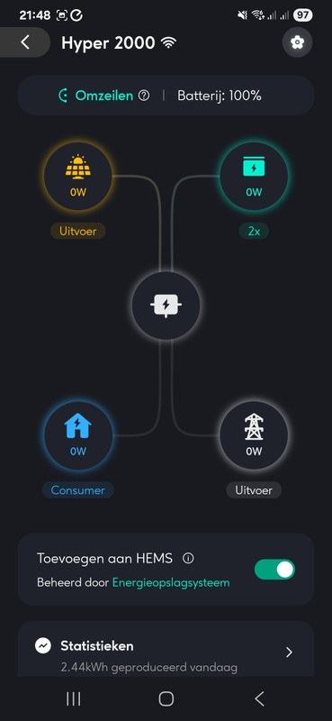

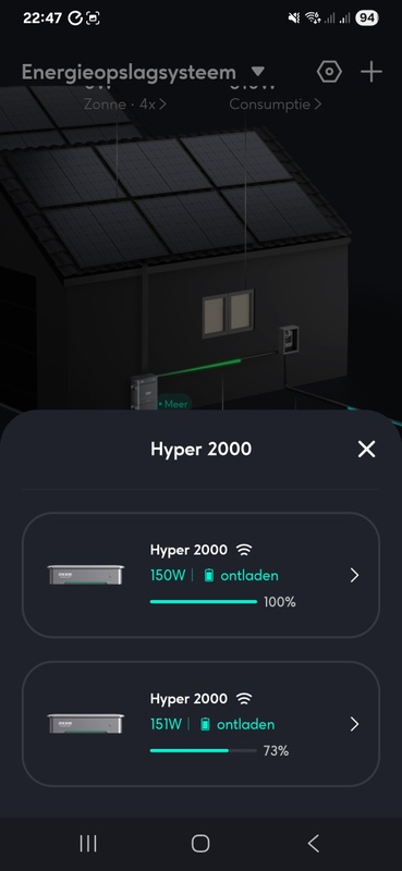

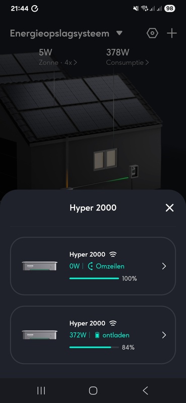

Gisterenavond had ik helaas weer dat dezelfde Hyper bleef hangen en niet meer in te stellen was. Na het resetten kon ik deze weer benaderen. Nu i.p.v. een cluster gekozen voor de nieuwe HEMS modus, kijken hoe dat gaat.
Hebben jullie ook het geval gehad dat HEMS de ene hyper eerder ontlaad dan de andere? (die blijkbaar in bypass zit van het kleine beetje licht op de panelen, 7w). Of is dit een bug?Afbeeldingslocatie: https://tweakers.net/i/GUxv0zhYTzJa7raxXLBfPdiVop8=/x800/filters:strip_icc():strip_exif()/f/image/T3vZXTNCkmw3Lz8xPS1eJOf9.jpg?f=fotoalbum_large
Update, het lijkt erop dat de andere hyper in bypass blijft staan, terwijl er geen zonopwek meer is... raar

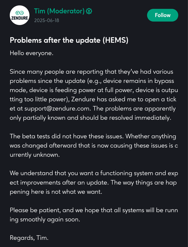

  • geert1992
  • Laatst online: 12:53
geert1992
Afbeeldingslocatie: https://tweakers.net/i/J1-wqweCXVs9_VC8-pzjmCX12GE=/x800/filters:strip_exif()/f/image/N2EYMG6wBbssJJ1AHzf9PCQq.png?f=fotoalbum_large
Blijkbaar hebben ze veel problemen sinds de update.
Misschien maar goed dat ik nog even wacht.

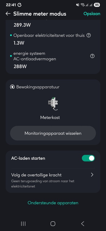

BerryGosie schreef op woensdag 18 juni 2025 @ 21:47:
Hebben jullie ook het geval gehad dat HEMS de ene hyper eerder ontlaad dan de andere? (die blijkbaar in bypass zit van het kleine beetje licht op de panelen, 7w). Of is dit een bug?[Afbeelding]
Welke strategie is er in HEMS gekozen?

  • BerryGosie
  • Laatst online: 28-09 04:26
Taro schreef op woensdag 18 juni 2025 @ 22:25:
Slimme meter modus, zoals hieronderAfbeeldingslocatie: https://tweakers.net/i/J5bXn8y6vO_mR4rHEzf46UB_EP4=/x800/filters:strip_icc():strip_exif()/f/image/cWPdZimfHhB2whep8hypeHqE.jpg?f=fotoalbum_large
  • Polvo176
  • Registratie: December 2022
  • Laatst online: 12:15
Polvo176
geert1992 schreef op woensdag 18 juni 2025 @ 22:25:
De genoemde items komen mij bekent voor, ik kwam ze ook tegen.
Het was vooral omdat de instellingen niet goed stonden, ik heb dat niet voor niets een kriem genoemd.
Beter was geweest dat ze een flowchart voor de instellingen hadden gemaakt.
  • Taro
Taro
BerryGosie schreef op woensdag 18 juni 2025 @ 22:42:
Slimme meter modus, zoals hieronder[Afbeelding]
Helder, maar hij staat op 1.3 Watt, dan hoeft de ene Hyper ook nog niet te ontladen toch?

  • BerryGosie
Taro schreef op woensdag 18 juni 2025 @ 22:43:
Die andere hyper zorgt er voor dat er 0 op de meter komt (1.3) terwijl de andere hyper dus in bypass bleef staan niks te doen.
Intussen de hyper met de hand opnieuw opgestart en nu wordt het vermogen naar het huis weer goed verdeeld. Blijft een probleem geven denk ik.Afbeeldingslocatie: https://tweakers.net/i/dk8nUGdac_rXQGS0-d3_LCZMlrg=/x800/filters:strip_icc():strip_exif()/f/image/Z1HchBAhAglYo8qViM1sjsyt.jpg?f=fotoalbum_large
  • Taro
Taro
BerryGosie schreef op woensdag 18 juni 2025 @ 22:47:
Intussen de hyper met de hand opnieuw opgestart en nu wordt het vermogen naar het huis weer goed verdeeld. Blijft een probleem geven denk ik.[Afbeelding]
Ja, ok. Bij bijv. de Fireson HA integratie zit er wel een minimale load van volgens mij 150 Watt per device voordat er een extra device bijspringt. Ik weet niet hoe dat via HEMS gaat, maar stel dat je 50 Watt afneemt wil je niet dat er 2 omvormers 2x25 Watt gaan leveren, dat wil je door 1 device laten doen. Pas beneden een bepaalde SOC of boven een bepaalde afname wil je extra apparaten opschalen. Dus kan mij voorstellen dat het nog by design was, maar, wel even in de gaten houden en anders even een melding doen. Altijd melden incl. serienummer omvormers, anders is dat de eerste vraag die ze stellen.
  • Catdogsf
  • Laatst online: 09:35
Even de laatste pagina's weer gelezen en nu lees ik dat aardig wat mensen hun 2400 ac op een lasdoos zetten, waarom niet gewoon een abb stopcontact, is toch veel makkelijker? Stekker erin en klaar ipv dus eerst stekker eraf knippen en aansluiten.
  • Taro
Taro
Catdogsf schreef op woensdag 18 juni 2025 @ 23:16:

  • peterbier
  • Laatst online: 12:33
peterbier
Hier ook gewoon ABB wcd,s toegepast.
Lijkt mij ook geen enkel probleem met 2400 watt maximaal.
Zolang ze maar een eigen groep hebben.
Anders mag je maar maximaal 800 watt invoeden vanaf de batterij.
Afbeeldingslocatie: https://tweakers.net/i/mmFyIa6JFo9Dekd82r-mNdabjhs=/800x/filters:strip_icc():strip_exif()/f/image/0tcDenzjNlNR0Dfm1AcPLB34.jpg?f=fotoalbum_large
[ Voor 6% gewijzigd door peterbier op 18-06-2025 23:34 ]
  • peterbier
peterbier
Dat klopt en staat in de handleiding vermeld.
Waarom heb je zelf de 2400AC op een ABB wcd aangesloten.?
Wat gewoon correct is kwa vermogen wat die wcd mag hebben.

  • Catdogsf
Zover ik het kan beoordelen wat er in de handleiding staat, kan en mag het gewoon in een stopcontact mits het een vrije groep is waar verder niets op zit, zelfs als je wilt gaan laden en/of ontladen op 2400 watt.
  • Catdogsf
peterbier schreef op woensdag 18 juni 2025 @ 23:28:
Had eerst alles moeten lezen, maar dit is inderdaad wat ik bedoel en zojuist ook al zei, maar dan snap ik nog steeds niet wat ik zeg maar vroeg/zei over waarom ze een lasdoos gebruiken en ook de daarmee gemoeide extra kosten die ze maken.
  • peterbier
peterbier
Catdogsf schreef op donderdag 19 juni 2025 @ 01:00:
Ja inderdaad wat ik van 5.2.4 begrijp mogen gewoon 3x 2400AC verdeeld over de fases via normale wcd,s aangesloten worden.
Het zit wat warrig inelkaar vindt ik.
Ik heb nu het "probleem" dat ik maar met 2400 watt kan ontladen via HEMS maar wel "dikke" 7200 watt kan laden.
De groepen en onderverdeling kan gewoon op 11000 watt werken.
En dat allemaal comform de richtlijn.
Mijn doel is echter 3x 2400 watt.
Afbeeldingslocatie: https://tweakers.net/i/tlgj5zkdLSRimgAdsgf13geeis8=/x800/filters:strip_icc():strip_exif()/f/image/XuZu8tOQGOj1ELctCA8Vclo8.jpg?f=fotoalbum_large
[ Voor 19% gewijzigd door peterbier op 19-06-2025 01:43 ]

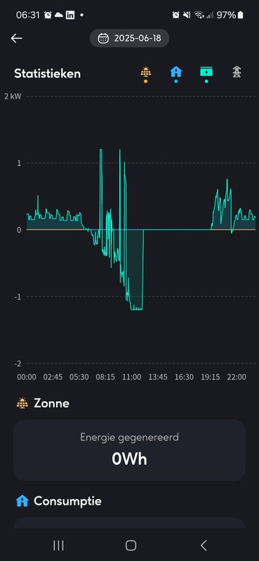

  • niero1991
  • Registratie: Maart 2025
  • Laatst online: 30-10 20:30
Bij mij zie ik dit probleem ook al 2 dagen.
Heb er geen panelen op zitten dus niet in bypass mode maar in stand-by.
Bijde keren rond 12 uur er in geschoten en als de accu 100% vol is.
Gaat dan niet meer nom draaien en blijft stand-by staan.Afbeeldingslocatie: https://tweakers.net/i/4wB93fiiLG1QdAOQjwexw33c5eY=/x800/filters:strip_icc():strip_exif()/f/image/R48cVdRaQy46OQ0XwGjyB8r2.jpg?f=fotoalbum_large

gielz
En als je dit stuurt via CMD naar de plug;
curl -X GET "http://<ip>/properties/report"
Bij de 3CT kreeg ik toen reactie voor in HA.
Zendure-HA.com | Run Zendure your way — in Home Assistant
  • Aziraphale
  • Laatst online: 10:42
@geert1992 @peterbier Ik dacht begrepen te hebben dat het gewoon Shelly plugs waren met een andere sticker, maar het zijn dus Tuya's en inmiddels heb ik ze aan HA hangen. Volgende stap wordt uitvogelen hoe ik er een kan schakelen op basis van de temperatuur van de Hyper. Dat was met Blockly in Domoticz altijd goed te doen voor mij als code-noob, maar in HA heb ik geen idee hoe ik dat zou moeten doen.

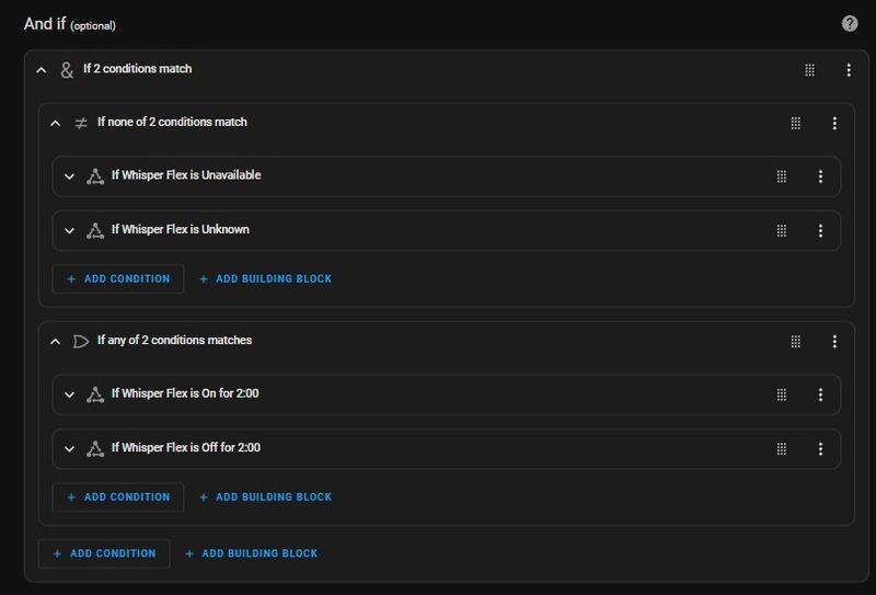

  • Bikkelreal
  • Registratie: Januari 2024
  • Laatst online: 30-10 20:42
Aziraphale schreef op donderdag 19 juni 2025 @ 20:49:
Ik heb dit voor een Fan whisper Flex, dan heb je een idee:)
Afbeeldingslocatie: https://tweakers.net/i/GT4Z0iqhS5NsoKRkydtYcnlhm9s=/800x/filters:strip_icc():strip_exif()/f/image/SAPNWmClK5x1YerD3ACPlS22.jpg?f=fotoalbum_large
Afbeeldingslocatie: https://tweakers.net/i/pGABl5WlVmK2-Zt7RfJ7pGsCpGU=/800x/filters:strip_icc():strip_exif()/f/image/Kpba6b7JpJZqEIQINnHvFO53.jpg?f=fotoalbum_large
Afbeeldingslocatie: https://tweakers.net/i/xAQnzQZYNXHMy8LD3GJWQaUV_FA=/x800/filters:strip_icc():strip_exif()/f/image/BzEcHce9HljRGYVGKsXrCgza.jpg?f=fotoalbum_large
Afbeeldingslocatie: https://tweakers.net/i/GcPC49Sh4e529sRejDqMNnqx6Nc=/x800/filters:strip_icc():strip_exif()/f/image/J3V3klNP7A7zxbqfJvfIxFAs.jpg?f=fotoalbum_large
[ Voor 4% gewijzigd door Bikkelreal op 19-06-2025 21:10 ]

  • gielz
  • Laatst online: 10:59
gielz
Als je plug een aan en uit schakelaar heeft in Home Assistant dan is het appeltje eitje. Zoiets in 1 automatisering;
Afbeeldingslocatie: https://tweakers.net/i/9bFFgj-ShCPlYMY8JhFwgXfsK68=/x800/filters:strip_exif()/f/image/4DjhTWFYLM6M6cIREd8tKjaH.png?f=fotoalbum_large
24
25
26
27
28
29
30
31
32
33
34
35
36
37
alias: Test FAN
description: ""
triggers:
  - trigger: numeric_state
    entity_id:
      - sensor.zendure_2400_ac_omvormer_temperatuur_2
    above: 35
    entity_id:
    below: 35
conditions: []
actions:
  - choose:
      - conditions:
          - condition: numeric_state
            entity_id: sensor.zendure_2400_ac_omvormer_temperatuur_2
            above: 35
        sequence:
          - action: switch.turn_on
            metadata: {}
            data: {}
            target:
              entity_id: switch.energy_socket
        alias: Ventilator inschakelen boven de 35 graden
      - conditions:
            below: 35
        sequence:
          - action: switch.turn_off
            metadata: {}
            data: {}
            target:
        alias: Ventilator uitschakelen onder de 35 graden.
mode: single

Zojuist nog 2x AB3000X bijbesteld, dan kan ik ook de 3e 2400AC in gebruik gaan nemen. Als ik terug ben van de zomervakantie bestel ik denk ik nog 2-4 stuks, zodat ik op 4x AB3000X per 2400AC zit. Dan richting 1-1-2027 wachten op verdere prijsdalingen en opschalen naar 6x AB3000X per 2400AC. Gebruik nu/dan de Hypers alleen nog voor NOM en de 2400AC's voor de baseload en om bijv. de EV's te laden na thuiskomst met de eigen zonnestroom. Eergisteren en gisteren ook 's avonds 1 van de auto's uit de accu's bijgeladen ivm 3 lange ritten deze week, leuk dat dat kan en door de hoge RTE niet erg.
107 orders sinds mijn eerdere order van 27 april, dat zijn +-60-75 orders per maand. Vind ik nog niet heel veel. Maar goed, denk wel gemiddeld 2000-5000 Euro/stuk, dus toch 1,5 miljoen omzet per jaar met dit tempo zonder enige verdere activiteiten in NL zelf. En vermoed dat veel meer mensen bij Duitse webshops bestellen.
  • Taro
Taro
Het is nu een "comfortabele" 27.6 graden in de garage (+-100m3), ondanks dat ik de buitendeur 10 minuten geleden heb opengezet. Doet toch wel wat die 3 uur lang met 7+ kW terugleveren. Kijken hoe dat hartje zomer gaat uitpakken, aan de andere kant zijn dit natuurlijk ook gewoon al zomerse dagen. Zal wel iets inbouwen dat het vermogen wordt teruggeschroefd als de temperatuur te hoog is.
De omvormers kunnen het prima aan, maar accu's moeten niet té warm worden en ik zie nu dit:
  • 2400AC met tijdelijke Hyper 2000 cooler - 45 graden
  • AB3000X - 34 graden
  • AB3000X - 30 graden
  • AB3000X - 27 graden
En:
  • 2400AC met 2400 cooler - 41 graden
  • AB3000X - 31 graden
  • AB3000X - 29 graden
Wel gek dat de accu's onder de omvormer met betere koeling warmer zijn.
Veel warmer moeten ze wat mij betreft niet worden ivm degradatie....

Sinds de nieuwe updates van deze week gaan mijn beide Hypers rond middernacht allebei offline.
De hypers blijven de hele nacht met de laatste instellingen van HA werken die voor 24 uur gestuurd zijn.
Ik kan nog wel gewoon via BT het netwerk weer opzetten,
maar dat lijkt mij niet echt de bedoeling om dit dagelijks te gaan doen.
Is dit een bekend probleem of is er hiervoor een oplossing?
