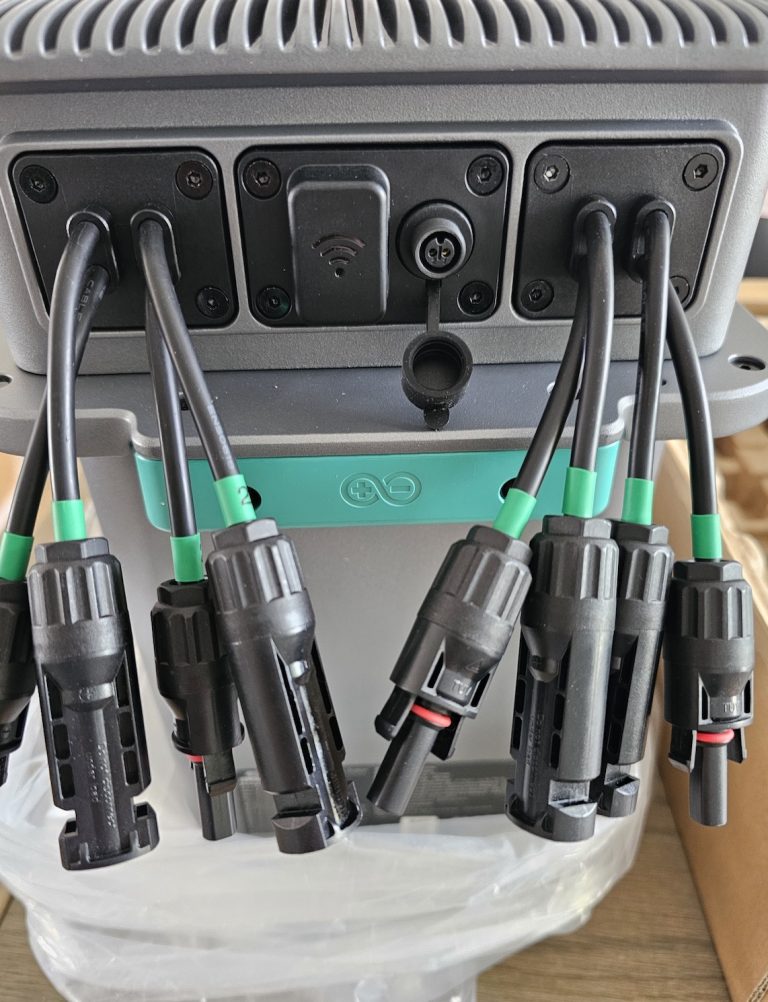

Met twee elektrische auto's en full electric verwarmen komt het wel op. Twee jaar geleden was het nog niet interessant genoeg want relatief veel schaduw, maar nu idd wel echt goedkoop, zeker als de SF800 de micro omvormers vervangt. Dan is die business case snel te maken. Onderhand is het bevestigingsmateriaal nog het meest kostbare.
Maakt de keuze ook makkelijker voor een SF800 Pro met 4 x MTTP. En op hele zonnige dagen, kan je gelijktijdig een deel opslaan en een deel doorsturen/terugleveren om zo minder snel tegen de limieten aan te lopen?
Ja precies en de waarde van de productie zit toch juist in de herfst en wintermaanden en in de bewolkte dagen. De zonnige dagen in voorjaar en zomer mis je dan wat productie, maar dan is die ook nauwelijks wat waard of je zorgt inderdaad dat je tijdens dat soort dagen al eerder een output naar home doet om zo batterij naderhand weer te vullen
energienerds.nl
dnns85 schreef op zaterdag 24 mei 2025 @ 22:20:
Ja, op hele zonnige dagen laat ik de SF800Pro de hele dag 500-800 Watt terugleveren en dan is ie aan het einde van de dag alsnog 100% vol.
Edit: Daarom heb ik ook 2x AB2000X erbij besteld, dan zit er 10 kWh onder. Kan ie mooi vanaf 18:00 tot 6:30 800 Watt/uur terugleveren :)

Taro schreef op zaterdag 24 mei 2025 @ 22:23:
Dat kan met de 800 pro tegelijk?
Ik bedoel batterij laden en terug leveren tegelijk?
  • dnns85
  • Laatst online: 18:56
De Hyper staat al een uur op 99% bij te laden dus dat calibreren is geen overbodige luxe.
Polvo176 schreef op zaterdag 24 mei 2025 @ 22:40:
Ja, accu laden vanuit DC PV + AC terugleveren kan tegelijk.

De Hyper heeft twee trackers met elk twee PV aansluitingen.
Maar hoe zijn ze inwendig aangesloten?
Zitten twee panelen parallel op een tracker of in serie?
  • avdwerf

Polvo176 schreef op maandag 26 mei 2025 @ 20:46:
Kan beide, in de handleiding staan wat opties beschreven zo even uit mn hoofd.
Hoe dat intern is geregeld maakt niet uit, het gaat om de aansluitwaardes. Of je dan bijv. 2 panelen in serie of parallel moet/kan aansluiten is afhankelijk van de specificaties van die panelen en of die dan mbt V én A binnen de aangegeven MPPT range zitten.

Taro schreef op maandag 26 mei 2025 @ 22:11:
@JaysDesk je snapte mijn vraag kennelijk niet, maar was ook niet zo duidelijk gesteld.
Het maakt wel uit als je over één van de panelen een schaduwstreep hebt
Polvo176 schreef op maandag 26 mei 2025 @ 22:45:
Wat is de achterliggende reden van je vraag? Want wat je zegt klopt, maar daar was het antwoord niet op gericht.
Je moet er inderdaad voor zorgen dat per MPPT de panelen ongeveer hetzelfde liggen, zodat de 1 niet meer schaduw heeft dan de ander. Maar of ze dan in serie of parallel moeten staat los van interne aansluiting in de Hyper.

Taro schreef op maandag 26 mei 2025 @ 22:49:
Als de panelen inwendig in serie staan dan verlies je een deel van de opbrengst van beide panelen, dan zou een 800 pro beter zijn omdat die 4 aparte trackers heeft.
Als ze in de hyper parallel aangesloten zijn maakt dat niet uit.

Ik zal morgen even de fluke uit de kast trekken voor je, kijken of ik vanaf buiten het kan beredeneren.

Polvo176 schreef op maandag 26 mei 2025 @ 23:00:
Maar zegt het feit dat er 2x MPPT in een Hyper zit niet iets over hoe dat intern is aangesloten?
Als een zonnepaneel op de Hyper werkt dan zou je zeggen dat het parallel zit.

Die 800 watt uit is ook een beetje de beperking van de 800 pro.
Stel dat ik 3 sets van 4 panelen van elk 450 Wp dan kan ik daar maar 3 x 800 watt uit krijgen, met hypers 3 keer 1200 watt.
Dan is de hyper een betere keuze.
Ik denk het eerlijk gezegd ook, als je op een aansluiting niks zou aansluiten zou bij serie schakeling de andere ook niks doen.

geert1992 schreef op maandag 26 mei 2025 @ 23:15:
Ik heb dat zelf inmiddels gedaan, ze staan inderdaad parallel.
Dus heb ik niet meer last van schaduw dan bij een 800 pro.
Polvo176 schreef op maandag 26 mei 2025 @ 23:45:
Mijn spreuk, die ik elke dag wel eens uitspreek; meten is weten. Goed om te weten, mocht ik er ooit panelen op aansluiten.

Chupachups schreef op dinsdag 27 mei 2025 @ 06:52:
Dat lijkt wel een oude speaker stekker, kan je een close up foto maken van de connector op de SF800 pro?
Ben nu niet thuis, ik weet niet wie het hier is, want er is ook een Gathering linkje, maar hier een foto: Afbeeldingslocatie: https://energienerds.nl/wp-content/uploads/2025/05/Foto-08-05-2025-om-16.54-1-768x1002.jpeg
Ik heb nl. even gemeten; het is wel - of lijkt veel op - een M12, maar dan dus inverted. :?
[ Voor 13% gewijzigd door JaysDesk op 27-05-2025 10:52 ]

JaysDesk schreef op dinsdag 27 mei 2025 @ 10:51:
Ben nu niet thuis, ik weet niet wie het hier is, want er is ook een Gathering linkje, maar hier een foto: [Afbeelding]
Volgens mij heb ik hem gevonden op...tweakers 😄
Welke stekker is dit?
"Just charge the freaking thing to 100 percent" 😄
dotternetta schreef op dinsdag 27 mei 2025 @ 11:44:
Handig voor de mensen die hem buiten hebben staan, kan je zo de buitenverlichting op aan prikken.
Heeft iemand al gemeten met een multimeter of er spanning opstaat?

geert1992 schreef op dinsdag 27 mei 2025 @ 11:47:
Ik verwacht dat de buitenverlichting alleen overdag aan gaat, als de omvormer warm is 😂
De grap is dus dat de fan-aansluiting zelf schroefdraad heeft - want hij moet waterdicht zijn - maar een 2 pin stekker verwacht. Dus de aansluiting op de unit zelf, is female (want schroefdraad), maar verwacht een male input, maar alle male-stekkers die ik vind hebben zélf schroefdraad, en geen schroefconnectie. ;(
16 kWh Thuisbatterijen + 1.8kWp balkon systeem - 5kW Zendure Units - www.jaysdesk.com
  • dotternetta
  • Laatst online: 20-10 09:50
JaysDesk schreef op dinsdag 27 mei 2025 @ 14:56:
Dan begrijp ik je verkeerd, we zoeken toch een male met moer?
