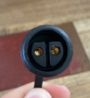

Ik heb een stekker voor mij buitenverlichting (licht slinger ), maar die moet iets worden verlengd. Nu is dat geen probleem, want aan het begin en aan het eind zit een stekker voor een nieuwe licht slinger. Alleen wat voor stekker is het? Ik heb gezocht op een 2 polige stekker, maar kwam hem niet tegen.
Dit is de stekker:
Afbeeldingslocatie: https://tweakers.net/i/L7Ll9zNBIqEpSw9TLUrrybmN-nE=/full-fit-in/4920x3264/filters:max_bytes(3145728):no_upscale():strip_icc():fill(white):strip_exif()/f/image/KpHQpBank4qQPZI4LgPURZDG.jpg?f=user_large
Afbeeldingslocatie: https://tweakers.net/i/z4VfbNjE4wArieSpOnW6vXrYhXo=/full-fit-in/4920x3264/filters:max_bytes(3145728):no_upscale():strip_icc():fill(white):strip_exif()/f/image/fBWfacL0CX5IsWRJQeHEhZqB.jpg?f=user_large
Diameter is 1,5 cm, het is voor 230volt en het hoort bij dit product:

Gewoon doorknippen. extra stukje kabel aan solderen, krimkousje erom en klaar

Standaard DIN (weet even niet zo snel het nummer) wordt erg veel voor LEDS gebruikt, dus als je dat aan je zoekopdrachten toevoegt moetje ze vrij rap vinden.

Dit lijkt er heel veel op...
https://www.amazon.com/YE...d=1692355138&sr=8-19&th=1
Als ik op amazon zoek naar 'weatherproof 2 pin connector' of 'waterproof 2 pin connector' dan komen er VELE artikelen voorbij die hierop lijken maar het is allemaal net weer even anders.. het is denk ik geen echte standaard.

ik zou geloof ik een waterdicht lasdoosje plaatsen, ik gebruik er diverse met membraandoorvoer in de tuin.
Als eerste zou ik de onderste poorten gebruiken (=afwaterend!) en het doosje niet te dicht boven de grond i.v.m. spatwater.
Te koop in iedere bouwmarkt (scheelt misschien verzendkosten), vaak in zowel zwart als grijs te koop.

weipu connector 2-pin volgens wat zoekacties. Of sp13 2pin.

@martijn v o Bedankt. Ik had hem besteld en het is inderdaad de juiste! 👍
Hoe heb je deze nou gevonden? Gezocht op het plaatje? Want ik dacht in het begin dat het gewoon een standaard stekker was…

goed zoeken maar dan wel met de naam van de fabrikant anders verzuip je in de stekkers.
