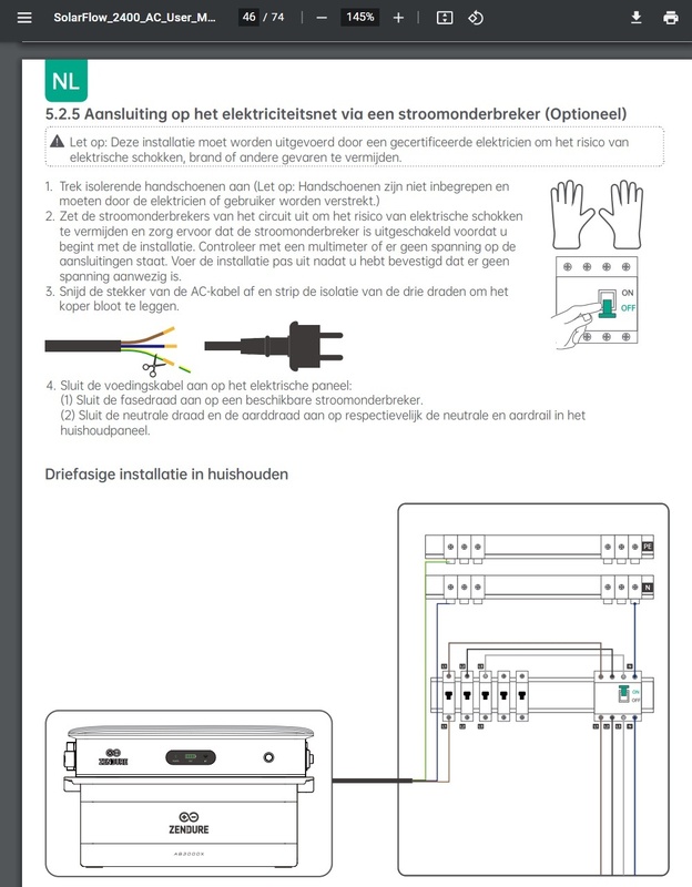

  • Peter-Nogwat
  • Laatst online: 22:20
De Gebruikershandleidingen van de SolarFlow Pro 800 en SolarFlow 2400 AC zijn inmiddels toegevoegd op de download-pagina's waaronder https://www.zendure.nl/pages/download-center
SolarFlow 2400 AC (Nederlands vanaf pagina 38)
https://cdn.shopify.com/s...20250331.pdf?v=1743676249
SolarFlow 800 Pro (Nederlands vanaf pagina 61)
https://cdn.shopify.com/s...mpressed.pdf?v=1743683306
Nog wel wat schoonheidsfoutjes, zoals een Spaanse tekst in paragraaf 2.1 Veiligheidsrichtlijnen van de SolarFlow 800 Pro, maar kniesoor die daarop let ;)
En de bevestiging van het antwoord op de vraag wat je moet doen als je de 2400 AC niet via een stopcontact wil aansluiten, maar direct op een stroomonderbreker in de groepenkast: de kabel doorsnijden.
Afbeeldingslocatie: https://tweakers.net/i/zIjLGhDP6w7kETWMB5zeWSO51pw=/x800/filters:strip_icc():strip_exif()/f/image/309slYutqnGgRs49jrJcZiBA.jpg?f=fotoalbum_large

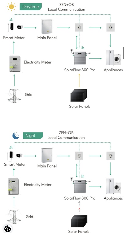

Zie de nieuwe handleiding van SF800Pro, pagina 19 / paragraaf 8.4.1. (Waarbij staat dat vorige modellen “tijdelijk” niet zijn ondersteund)

Nope, daar niet inderdaad: maar volgens mij - als ik de handleiding lees - willen ze dat je een HEMS maakt op tabblad 1 en dan dus de SF800 / SF800 pro of 2400AC selecteert.
Waarbij de SF800pro op het plaatje ook de accu mist.
