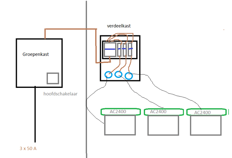

jk-d schreef op woensdag 2 april 2025 @ 15:01:
Even een Newbie vraag (vwb Zendure):
iemand enig idee wat je moet aantonen om de nieuwe 2400AC vrij te maken van 800w naar 2400w.
Ben van plan om 1-3 extra (aardlek)automaten in de groepenkast te plaatsen (ruimte genoeg in de .groepenkast) en 1-3 2400AC's (1 2400AC per groep/fase) rechtstreeks op een groep aan te sluiten. We hebben hier zo'n 8000 Wp aan panelen liggen, dus snelle laadmogelijkheden zijn wel fijn. Starten met 1 2400AC om te testen en te leren en later (saldering foetsie) uitbreiden.
Ik wil me de kosten van een "echte" electricien besparen want dit is op zich een simpel klusje, maar heeft iemand al ervaring met hoe moeilijk Zendure daarover zou kunnen doen?
Zal die ervaring volgende week delen, want ik wil hem uiteraard direct op 2400 ipv 800 testen :)
Ik zit er ook aan het denken de Hypers te annuleren en voor de 2400ac te gaan.
Waarom zou je hiervan een stekker afknippen.
Als je dit netjes via een onderverdeling in eigen groepen maakt.
Dus waar geen andere apparaten op zitten.
Die kast wat ik al eerder heb laten zien is een voorbeeld.
In die kast komt dan een 4p hoofdschakelaar met 3x aardlekautomaten. (Bij 3 fase installatie)

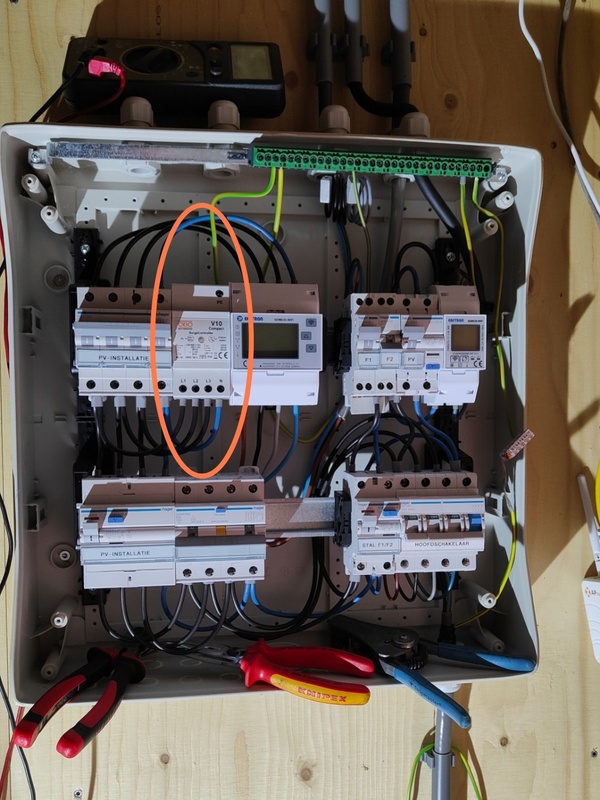

Tijdje als noodoplossing gebruikt ethernet over lichtnet (plc over lichtnet) maar werkt prima met overspanningsbeveiliging.
Overspanningsbeveiliging ook toegepast op onderverdeling in de paardenstal.

3x ac2400 = 7200W. Dat op 1 groep is veel, maar kan. Kabel van min 6mm2 en 32A afzekeren. Maar persoonlijk verdeel ik elke liever op een aparte groep.
Zit ook met dit dilemma een torentje van 6, 2x3, of 3x2.
Al denk ik dat laatste mss niet zo goed is voor de batterijduur wat ik hier al heb zien passeren. Te hoog omvormer vermogen naargelang batterij capaciteit maar ben de juiste benaming voor deze kwijt.

  • timpel_800
  • Registratie: Maart 2022
  • Laatst online: 07:37
peterbier schreef op woensdag 2 april 2025 @ 17:35:
Dus je bedoeld eigenlijk je trekt vanaf je hoofd groepenkast een 5 aderige kabel naar de ruimte waar je de accu's gaat plaatsen. Daar plaats je dit verdeelkastje en daarin zet je nog een hoofdschakelaar (hoeveel A?) en daarachter dan 3 x een alamat (16A?). Elke Alamat naar een eigen blauwe stekker en dan eventueel 3 x aan AC2400 op elke stekker?

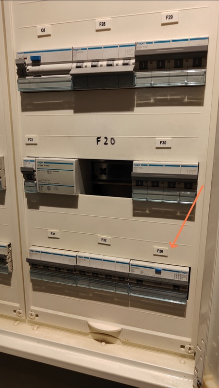

timpel_800 schreef op woensdag 2 april 2025 @ 20:28:
Ja klopt helemaal.
Vanaf de Meterkast moet een aardlekautomaat voor bescherming van de kabel.
Zie op deze foto een b20 aardlekautomaat die naar de onderverdeling gaat in de paardenstal.
Daar zit ook de PV installatie op.
Om selectief te zijn op de onderverdeling.
Afbeeldingslocatie: https://tweakers.net/i/zUrajlWxEVbzx4122hl1YX5L2Lw=/x800/filters:strip_icc():strip_exif()/f/image/YPGVwmcnizfgYbx36dcAwIiO.jpg?f=fotoalbum_large
Daar zat een b16 automaat en aardlekschakelaar.

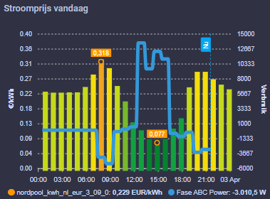

@Taro; bij dynamische tarieven handelen; stel je dat 1x in en klaar of moet je het handmatig iedere dag aanpassen?
In de huidige vorm (ze hadden 30-3 een App update beloofd...) stel je een min en max prijs in en een actie die daarbij hoort (laden/ontladen & vermogen). Die kan je natuurlijk altijd zo laten staan, maar dan krijg je op een dure dag een ander effect dan op een goedkope dag. Mogelijk komen ze met een AI achtig iets dat dit voor je gaat regelen, maar dat weet ik niet zeker. Het is dus nu zeker geen fire & forget, je moet het iedere dag wel iets bijstellen.
Ik heb het hier inmiddels via Home Assistant automatisch geregeld icm de Cheapest Hours integratie:
  • 5 goedkoopste uren laden
  • 5 duurste uren ontladen (met lager vermogen om wat over te houden)
  • Overige uren nul op de meter
En dat werkt erg mooi, het effect hiervan vandaag, tot nu toe (Let op: De Y-as bevindt zich niet onderaan, maar iets naar het midden):
Afbeeldingslocatie: https://tweakers.net/i/n_yPnFFyeA2XZClBD6sCg1lOCz4=/fit-in/4000x4000/filters:no_upscale():strip_exif()/f/image/gCvmdKjxF7IfIBphNYVOGPGi.png?f=user_large
Afbeeldingslocatie: https://tweakers.net/i/eWAc63TdvRQdIHjmsfsvIxBQmzE=/x800/filters:strip_icc():strip_exif()/f/image/ZCwsZHbiEtrvMoBki9unUVT5.jpg?f=fotoalbum_large
Hopelijk komen ze spoedig met een mooie App update waarbij de dynamische tarieven optie beter werkt voor langere periodes door bijv. een spread % of iets dergelijks te gaan hanteren. Maar ik vind de Home Assistant oplossing zoals nu perfect.
Bijv, hier een 20A 3-fase automaat in de meterkast -> Kabel naar de garage -> Hoofdschakelaar, HW 3-fase kWh meter -> 3xB16:
Afbeeldingslocatie: https://tweakers.net/i/RPUxjvQu8gNOscz-O1HP2YkFXQE=/x800/filters:strip_icc():strip_exif()/f/image/ONJxrfOi4srYupd7lGZoJddD.jpg?f=fotoalbum_large
damitch300 schreef op woensdag 2 april 2025 @ 21:38:
Je doet dit neem ik aan voor 3 sets ac2400?
Als je een enkele neemt gaat ie max tot 2000watt geloof ik?
Deze b20 4p aardlekautomaat gaat naar een onderverdeling in de paardenstal.
Daar zit PV installatie op en groepen voor licht en wcd,s. (Stroomvoorziening voor de stal zelf)
Als ik voor de 2400AC ga komen deze in de garage in de kelder achter een onderverdeling.
Daar komt een kabel uit van de wegdek verwarming.
Dat is een c25 automaat.
Eerst wou ik Hypers in zetten in de stal en ook de pv ingangen gebruiken daarvan.
Maar ben nog aan het denken hoe en wat.
Ook aangezien de kabel naar de stal een 5g2.5 is en naar de garage een 5g4.

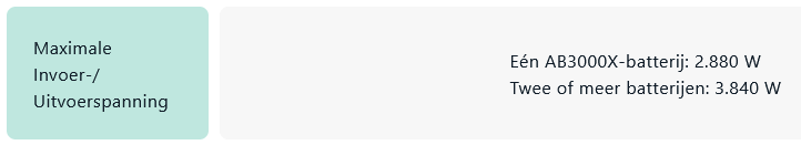

Ik zie dit bij de AB3000x staan. Wat zou dit betekenen?
Afbeeldingslocatie: https://tweakers.net/i/OsjKpmSs0KjKTsftQ6ueUF7I6SM=/fit-in/4000x4000/filters:no_upscale():strip_exif()/f/image/WyC3Sz4fMsXBKhxlTZ51uV7O.png?f=user_large
[ Voor 18% gewijzigd door dotternetta op 03-04-2025 09:51 ]

dotternetta schreef op donderdag 3 april 2025 @ 09:48:
Ik zie dit bij de AB3000x staan. Wat zou dit betekenen? Edit: zie het al, is voor het off-grid verhaal
Waarschijnlijk dat je met de bij behorende micro omvormers over de 2400w heen kan gaan.
Maar dat zou wel raar zijn, want dan zou de omvormer groter zijn dan de 2400w.
De vraag is wel of je dat moet willen, gaat ten koste van je levensduur van je batterij.

Hoi welkom :-)
Mbt jouw vragen:
P1 meter zendure en HW maakt niet uit, heb je gewoon splitter voor en dat blijft dan wel werken. Er zijn er hier die 4 P1 meters hebben en ik heb er ook 2 en dat werkt foutloos.
Ontladen op een aparte dedicated groep is max 1200w met de hyper en met de ac 2400:
Ondersteunt SolarFlow 2400 AC het opladen van de batterij via het thuisnet? Wat is het laadvermogen?
Ja, het ondersteunt het opladen van de batterij via het thuisnet, waardoor overtollige PV-energie kan worden opgeslagen, elektriciteit tegen een laag tarief kan worden gebruikt of overontlading van de batterij kan worden voorkomen. Het standaard uitgangsvermogen van een enkele SolarFlow 2400 AC is 800W, wat kan worden ingesteld op 2400W. Als u meerdere units installeert, zorg er dan voor dat ze op afzonderlijke circuits zijn aangesloten om overbelasting te voorkomen.
Veel van je vragen kun je terugvinden op de site van zendure zelf bij de specificaties. Heb je daar al goed gekeken?
En het kan via set en forget. Je hebt allerlei keuzes in smart programs en veel ook manueel (en wellicht nog mooier met zenki, maar dat moeten de reviews uitwijzen). Er zijn in ieder geval tal meer van mogelijkheden in vergelijking met HW. En wat ik ook belangrijk vind, veel minder DOA en storingen enz. (wel perfecte service van HW!). En Zendure heeft al aantal jaren ervaring als batterij maker. En is grote speler in de Duitse en Franse markt. Ik heb ze nu kleine 3 maanden (3x hyper) en bevalt uitstekend.

mrme12345 schreef op donderdag 3 april 2025 @ 13:39:
Hoi welkom :-)
Mbt jouw vragen:
En het kan via set en forget. Je hebt allerlei keuzes in smart programs en veel ook manueel (en wellicht nog mooier met zenki, maar dat moeten de reviews uitwijzen). Er zijn in ieder geval tal meer van mogelijkheden in vergelijking met HW. En wat ik ook belangrijk vind, veel minder DOA en storingen enz. En Zendure heeft al aantal jaren ervaring als batterij maker. En is grote speler in de Duitse en Franse markt. Ik heb ze nu kleine 3 maanden (3x hyper) en bevalt uitstekend. Zeker als ik al die verhalen in het HW forum lees (wel perfecte service van HW!).
Dank je voor je reactie @mrme12345
Goed om te horen dat P1 meters geen conflicten veroorzaken (heb namelijk al een Tibber Pulse, een Beeclear energiemeter en een HW P1 meter).
Ja ik heb zowel dit forum als ook de Zendure site doorgeploegd, maar niet alles is me dan duidelijk.
Ik zoek een PiB batterij, geen noodzaak om er zonnepanelen op aan te sluiten.
Ik heb 7,8 kWp zonnepanelen op de daken, en in voorjaar en zomer vaak genoeg ca, 4,5 tot 5 kW opgewekt vermogen gedurende enkele uren en tot 40 kWh productie per dag, en als ik de auto niet oplaad dus ook zo’n vermogen aan het terugleveren. Ik mikte op twee HW batterijen, 5,4 kWh, weliswaar te weinig om terugleveren te voorkomen, maar meer is niet perse goed, want met mijn sluipverbruik gaan die ‘s nachts netjes 3/4 tot helemaal leeg. Dat geldt dan voor NOM op PV opbrengst.
Dat geldt niet voor de Zendure, als die de dynamische functie ondersteunt (is er een link met Tibber, of heb je daarvoor weer HA nodig?).
Ik denk dus dat ik een 2400AC plus een extra 2,8 kWh batterij zou aanschaffen. Dus ook een ca. 5,8 kWh batterijcapaciteit.
Dat kan dan toch op een fase, via de vrijgemaakte groep in mijn meterkast lopen? Het is nu niet de bedoeling om meerdere Solarflow/2400AC nu aan te schaffen, maar wie weet raak ik er ook wel aan verslaafd :)
En met 2 van die batterijen op een Solarflow zou ik dan toch 1600 W kunnen ontladen, zoals bij de HW, of is alleen 800W en 2400 W mogelijk (dat laatste is teveel voor mijn bedrading denk ik).
Ik las ook iets van stekker afknippen . . . . dat is neem ik aan niet nodig, vanuit de Solarflow loopt een kabel naar de WCD, that’s all?

frankj030 schreef op donderdag 3 april 2025 @ 15:07:
Ze lijken de hyper nu ook al een beetje te verstoppen. Wat me ook opvalt; als je de Hyper nu met batterijen wil bestellen, is de standaard optie de nieuwe AB2000x batterijen, zie link.
En voor een toekomstbestendige keuze: ik heb zelf het gevoel dat de AC2400 nu hier het meest in de smaak valt, maar op de een of andere manier heb ik het idee dat Zendure de SF800 pro wat actiever in beeld zet? De AB2000x batterijen staan op de NL site ook los te bestellen, de AB3000x niet. Draagt bij aan mijn beeld (misschien heb ik dat mis).
Er is geen verschil tussen de batterijen, los van uiterlijk en 2 kilo lichter voor de 2000x
Afbeeldingslocatie: https://i.ibb.co/qFr69R8h/image.png
en ook los op de site met de 3000x:
https://www.zendure.nl/products/zendure-batterie-ab3000x
Zendure Batterie AB3000X
Normale prijs €1.399,00 Aanbiedingsprijs €849,00
[ Voor 7% gewijzigd door Silent Hunter op 03-04-2025 16:41 ]
