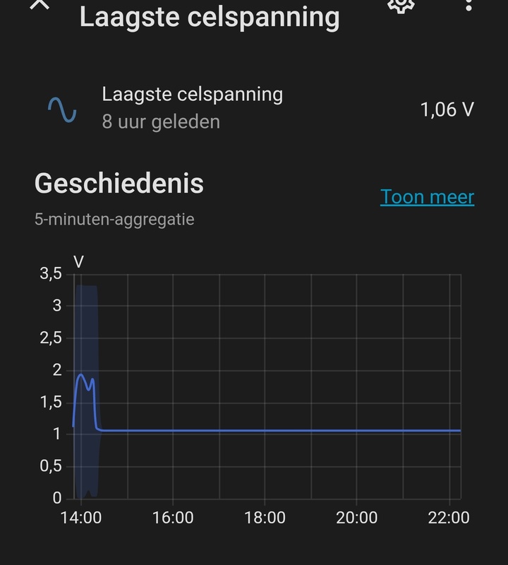

Dit is het wat ik uit die batterij haal. (Vanmiddag)
Afbeeldingslocatie: https://tweakers.net/i/hx86LQ421O7RRvyrQds1H3XZy-w=/x800/filters:strip_icc():strip_exif()/f/image/joRKUtfrkXPX5cbHJRrwoQ3p.jpg?f=fotoalbum_large
Hij probeert het wel.
Afbeeldingslocatie: https://tweakers.net/i/gD6ZvIkPqMD4NTcXqJZ4lRQXsM8=/x800/filters:strip_icc():strip_exif()/f/image/98o6qmFxYrxrZy6A89A4mt6Y.jpg?f=fotoalbum_large
Cell spanning veel te laag.

peterbier schreef op dinsdag 21 april 2026 @ 22:12:
Ja, als die waardes kloppen zit er een rotte cel of cellengroep in. Kan een onbalans dingetje zijn dat het BMS niet meer kan bijtrekken. Zelf zo'n pack balanceren, dat zie ik mezelf nog niet doen.
TCMR schreef op dinsdag 21 april 2026 @ 22:20:
Of een defecte bms, paar schroefjes los, en je kan het geheel visueel inspecteren. Misschien zelf nog nameten.
Zelf zou ik nieuwsgierig genoeg zijn;).
Totale spanning klopt wel maar er gaat iets mooi mis in de cellen of in het bms (of beide). 3.6V is voor LFP zo'n beetje de max. En onder de 2.7 is een cel eigenlijk wel dood.
Jij ziet 5,11V als max. Die is zwaar overladen als die meting klopt. Die andere cel met 1V is zo goed als dood.
Het lijkt dat er wat mis is gegaan tijdens een testcyclus en de batterijen fors in onbalans zijn geraakt. Maar dan had het bms in moeten grijpen (en de cel gaan gassen?) dus ik twijfel aan de meting.
Edit: @peterbier ondertussen heb ik een bron gevonden waarin getoond wordt dat een LFP-cel overladen kan worden tot dit soort hoge spanningen voordat er serieuze venting of runaway plaatsvindt.
Dat maakt de meting die jij ziet, plausibel. Dus zou ik die AB3000X zo snel mogelijk voorzichtig wegzetten op een veilige plek en laten ophalen. Niet meer zelf proberen werkend te krijgen. Je hebt mogelijk een dode cel maar nog belangrijker een overladen cel in dat ding zitten met kans op gasvorming of thermal runaway, geen mooie situatie.
Ik twijfel nog steeds aan die meting maar plausibel genoeg om het zekere voor het onzekere te nemen.
[ Voor 60% gewijzigd door Aardedraadje op 22-04-2026 06:24 ]

@peterbier Als je hem gaat laden zou ik dat op het laagst mogelijke vermogen doen en hopen dat de BMS niet ingrijpt.
Ik heb een keer mijn Ecoflow kunnen redden door met 200W (laagste stand) te laden en zelfs dat triggerde steeds de BMS zodat hij in error schoot. Elke keer zelfde cirkeltje herhalen en uiteindelijk bleef hij laden.
Dus opladen op zo laag mogelijk vermogen > bms grijpt in en zet hem in error > uitzetten > aanzetten op laag vermogen laden > bms grijpt in etc etc.
Of gewoon een rma aanvragen.. :>

Gezien de celspanning van 5,11V van één van de cellen die gerapporteerd wordt, zou ik dit sterk afraden. En juist hopen dat de bms wél ingrijpt. Misschien zit er een overladen cel in dat ding. Kans op gassen en thermal runaway wordt aannemelijk. Zoals ik hierboven al schreef.
Gezien het feit dat hij geen BMS firmware versie rapporteert lijkt het meest waarschijnlijke dat ofwel de BMS defect is ofwel de communicatie met de omvomer een probleem heeft.
Is dat niet het geval en zijn deze waarde correct dan is het minimaal een cel die te ver ontladen is en dus nooit meer terugkomt.
Kortom in alle gevallen een DOA.

  • Tosti Ham-Kaas245
  • Laatst online: 07-05 20:29
Zat net even in de app naar mijn accugegevens te kijken, daar zie ik gisterochtend dat de accu's zijn ontladen tot 3%... Da's bijzonder toch als 5% het minimum is?
Afbeeldingslocatie: https://tweakers.net/i/tJBQpVwH_tjP_uWyc5DGtBQtVbM=/x800/filters:strip_icc():strip_exif()/f/image/vCXUW99bmGDR9sl8bQQ0mbs4.jpg?f=fotoalbum_large

Even 5-10 seconden wachten totdat hij in standby gaat
Dan pas de stekker eruit.
  • MikeyMan
  • Laatst online: 10:13
MikeyMan
Vidi, Vici, Veni
Spul is gewisseld van wifi inmiddels... De netwerk instellingen doen niets. Na wat heen-en-weer mailen met de helpdesk is verwijderen en opnieuw toevoegen vrij vlot geregeld. Zonder verlies van data.
Die netwerkinstellingen kunnen ze er wel uit halen.
