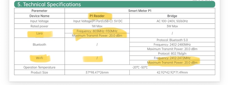

  • Ben(V)
  • Laatst online: 09:42
Jan-tweak schreef op dinsdag 21 april 2026 @ 09:26:
Nee, de P1 dongle heeft dat dus niet, zie de specs, het WiFi deel zit hierbij in de bridge ( vierkant blokje met stekker ), de verbinding tussen de P1 en de bridge verloopt via RoLa wat hier ondertussen al veelvuldig is aangegeven.
Hij bedoelt denk ik dat de Bridge alleen op de 2,4GHz band werkt, de verbinding tussen de Dongle en de Bridge is Lora (844Mhz band).
@MikeyMan
Je moet een Zendure aan een ander wifi SSID koppelen via bluetooth.
Reset de Zendure eerst, want als je dat niet doet staat de bluetooth van die Zendure uit en kun je hem niet aan de andere SSID koppelen.
Zorg ervoor dat je telefoon op hetzelfde SSID zit dat je wilt gaan gebruiken en de Bluetooth aanstaat.
Koppel je telefoon via Bluetooth aan de Zendure.
Dan laat je de App de Zendure koppelen met het juiste SSID.
Zorg er ook voor dat de P1 meter op het juiste netwerk zit en omdat die alleen de 2,4Ghz band kent moet je ook de Zendure op een SSID hebben van de 2,4Ghz band
Ben(V) schreef op dinsdag 21 april 2026 @ 10:15:
@MikeyMan
Koppel je telefoon via Bluetoothaan de Zendure.
Dat kan, maar je moet het dus niet nog meer gecompliceerd maken, dus geef het beestje ook de juiste naam, zelfs in de handleiding staat eea duidelijk, maar ja als je dan niet eens de moeite neemt om die te lezen en dan maar iets roept lijkt me ook niet helemaal juist.
Mede omdat de bridge niet eens fysiek verbonden is met de P1 poort van de slimme meter.

MikeyMan schreef op dinsdag 21 april 2026 @ 08:43:
Ipv4 op 2,4.
Maar zoals gezegd, we komen nieteens toe aan de stap om een andere wifi te kiezen. De app verbindt niet met de devices.
Heeft het IoT net wel internet toegang?
Ter controle:
- ipv6 uitgeschakeld op het IoT net?
- telefoon verbonden met het IoT net?
- eventueel verbinden via de QR code/handmatig toevoegen?
- na Wifi reset knippert het wifi lampje groen?
(Rood is geen wifi verbinding)

Nog eens geprobeerd de p1 meter van netwerk te wijzigen. Flight mode weigert de app sowieso ergens verbinding mee te maken. Zelfs met bluetooth aan.
Oude netwerk, nieuwe netwerk, nieuwe iot network... Geen enkele sjoege. Ff uitpluggen en weer inpluggen en hij werkt weer gewoon. Op mn oude netwerk. :X

Het maakt mij vooral nieuwsgierig naar hoe Zendure denkt zonnepanelen te kunnen zien.
Jij hebt gewoon een old skool batterij… maar klinkt als een soort reset. Kun je nu niet alsnog nieuwe netwerk selecteren (nadat je je telefoon daar ook op hebt gezet)?
