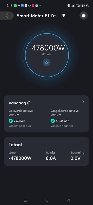

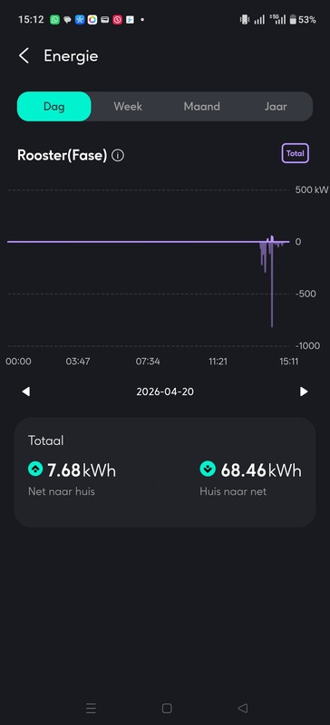

Ik heb vanmiddag een zendure p1 meter ontvangen. De actieve p1 splitter komt morgen pas. Maar als ik zie wat de zendure p1 meter voor een data geeft dan vraag ik me af waar er een nulletje of meer fout gaan. Heeft iemand dit eerder gehad en ook een oplossing hiervoor?
Deze cijfers kloppen niet. Op een goede dag heb ik max 21 kwh opbrengst van de zonnepanelen.
Afbeeldingslocatie: https://tweakers.net/i/Wdi6x1fv28EckbWtn-92svCPJ3w=/x800/filters:strip_icc():strip_exif()/f/image/F3we7ozaGW2eIRpUx2Hapm42.jpg?f=fotoalbum_large
Afbeeldingslocatie: https://tweakers.net/i/5cG-xQVUaktf_W54VEM35XRPD7U=/x800/filters:strip_icc():strip_exif()/f/image/mw97SwYZHnuEAJapPUrBUDv8.jpg?f=fotoalbum_large
  • jelleeelco
  • Laatst online: 00:42
slvans schreef op maandag 20 april 2026 @ 15:22:
Ik heb dit eerder voorbij zien komen - zodra de P1 meter fatsoenlijk gevoed werd, was het probleem verholpen.
  • slvans
  • Laatst online: 24-05 17:30
jelleeelco schreef op maandag 20 april 2026 @ 15:23:
Dank je.
Dan haal ik hem eruit en wacht ik daar even op.
  • jelleeelco
slvans schreef op maandag 20 april 2026 @ 15:25:
Dank je.
of hang er even een USB-C lader aan...

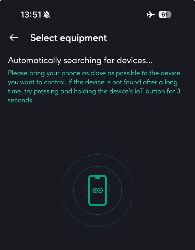

  • MikeyMan
  • Laatst online: 07:12
MikeyMan
Vidi, Vici, Veni
Mn zendure is hier de wifi kwijt geraakt en krijg het niet meer aan de praat. 3 seconden ingedrukt houden levert een mooie knipperende wifi lamp op. Maar app vindt geen apparaat.
  • Gramser
  • Registratie: Juli 2020
Even indrukken tot de langere piep, wachten tot hij standby gaat (bliksem wordt rood), stekker eruit en opnieuw erin. Dat heeft bij mij wel gewerkt.

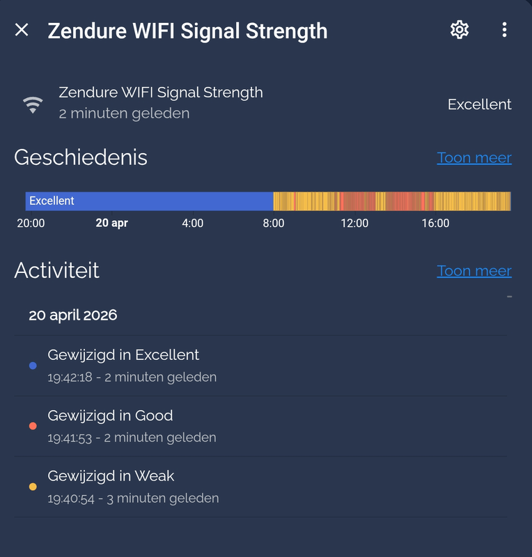

  • Zwartoog
MikeyMan schreef op maandag 20 april 2026 @ 17:53:
WiFi is een groot drama bij Zendure.
1) Staat je AP dicht genoeg bij de accu (als hij het normaal nét wel haalt, gaat het ook vaak nét niet)?
2) Heb je een dedicated 2.4 GHz SSID?
3) Nieuw modem? Ik was deze week van AP gewisseld. Zelfde SSID, maar hij wilde hem gewoon niet pakken (niet vanzelf, en niet via de app). Uiteindelijk in de app geheel opnieuw netwerk gekozen, toen was het zo gedaan. Ik denk dat de versleuteling oid niet meer klopte. Zendure P1 had hetzelfde probleem.

Ik denk niet dat dit een Zendure specifiek probleem is. Meer Wifi in het algemeen. Zendure gebruikt ESP(32?) voor hun devices, en die kunnen in sommige setups voor problemen zorgen. Dat hoeft uiteraard niet. Vooral mesh netwerken kunnen nog wel eens voor problemen zorgen. Zo draait mijn Zendure 5 dagen zonder problemen, maar vanmorgen had mijn accesspoint opeens zin om hem te laten roamen van de garage naar de bovenverdieping. Gevolg; minder goede Wifi verbinding.
Afbeeldingslocatie: https://tweakers.net/i/X1XSg0z_YvCwzgQi9eX6Oo6ZWY4=/x800/filters:strip_exif()/f/image/qhOrHXFx4B9Dq05zHdR9e9Ie.png?f=fotoalbum_large
Ik heb hem nu handmatig aan een accesspoint van de garage toegewezen.
Ik ben het met je eens dat bekabeld een betere optie was, zeker omdat je afhankelijk bent van communicatie tussen inverter en P1 meter voor een goede werking.
Ik hoop nog steeds dat ze het Modbus protocol open gooien en ons zo alsnog een bekabelde optie kunnen bieden. Al is het niet geheel gebruiksvriendelijk.

Nouja wat hier mis gaat weet ik niet. Heb vanmiddag eindelijk eens een apart iot vlan met eigen ssid aangemaakt. Los van een paar herstarts heeft de oude ssid hier geen last van gehad. Althans, ik ben daar niet aan geweest.
Toen ik de zendure over wilde zetten zag ik dat er geen verbinding was op de p1. Das nu na een redelijk willekeurig aantal keren de unit uit het stopcontact halen weer online op het oude netwerk.
Dus nog eens een poging gedaan om te switchen. Procedure is voor zowel de ac2400 als de p1 gelijk, volgens de app. Knop drie seconden ingedrukt houden. Led gaat knipperen.
So far so good.
Maar in het volgende scherm, niks. Geen apparaat gevonden. Heb al een iPhone geprobeerd ook. Maar zelfde resultaat.

Hij heeft het een maand of wat probleemloos gedaan. Eerste aanmelding was ook probleemloos. Heb nu de omvormer weer aan de praat. Nu de p1 nog :X
Lijkt wel alsof het aan de app ligt. Die vindt niks.
Edit: iPhone ook niet. Bluetooth verbinding doet het wel...
collega heeft het laatst ook gehad
ook niet meer te vinden in de zendure app
ticket richting servicedesk
is een gevalletje RMA geworden

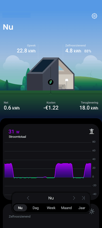

ik heb nu een aantal dagen de prestaties van zenki gevolgd. de meeste acties snap ik wel... maar zenki heeft blijkbaar wel de neiging om in tr kopen van het net op de middag (goedkoop)... terwijl er in feite genoeg zonnestroom is. Dat is oke met saldering... maar het lijkt me niet correct om goedkoop in te kopen en duurder te verkopen als er zonnestroom uit de panelen.is... want dan ben je belasting aan het betalen waar dat niet hoeft... Of zie ik dat verkeerd?

Ik heb wekenlang dagelijks de WiFi moeten resetten, omdat hij het signaal soms nét wel, soms nét niet pakt. En als de accu het kwijt is, reconnect het niet, in ieder geval niet lang genoeg.
Waarom heb je een AP in de schuur? Alleen voor de Zendure? :) Het is inderdaad irritant als hij een tijd draait, en dan ineens niet meer.

misschien nog wat extra info... mijn dynamische energieapp laat ook op de meeste momenten geen NoM zien maar een aantal kwh levering en vrijwel hetzelfde als teruglevering... dus volgens mijn energieleverancier koop en verkoop ik hetzelfde binnen hetzelfde uur... dus zit ik daar ook niet met tax probleem?

Ik zag hetzelfde. Mijn conclusie was dat er op de andere fasen (3 fasen aansluiting) energie afgenomen wordt die de Zendure compenseert door terug te leveren op de fase waar hij op zit. De Kwh meter sommeert dit tot nul. Dus dan geen tax probleem.

Dat zou vervelend zijn, aangezien de omvormer en de p1 hetzelfde euvel tonen... Lijkt me toch software...

Dat heb ik met de P1 ook gehad. Stopcontact wisselen en opeens werkt het weer. Erg vaag. Snap ook niet waarom de P1 niet rechtstreeks via LoRa met de batterij praat. Dat zou een mooie optie zijn. Want het gebruik van LoRa is best wel interessant in een drukke wifi omgeving.
De wifi (bij mij van de P1) voelt voor mij nog steeds een beetje fragiel en onbetrouwbaar.
Helahola! schreef op maandag 20 april 2026 @ 22:45:
Volgens mij heeft een P1 poort geen WiFi, dat zit veelal ( zoals in de HW P1) in de dongle. Bij Zendure zit die WiFi in de bridge en niet in de P1 dongle.
Volgens zou het dus handig zijn als je de bridge in de buurt van de batterij opsteld ipv in de meterkast.

MikeyMan schreef op maandag 20 april 2026 @ 21:06:
So far so good.
Begrijp ik het goed dat je problemen begonnen, nadat je een iot vlan had aangemaakt? En daarvoor dus geen problemen? Waarom zou je dan niet teruggaan naar de vorige / werkende setup?

  • Gramser
Kun je screenshots posten van wat je doet en waar het strandt..? Misschien valt ons iets op.
MikeyMan schreef op dinsdag 21 april 2026 @ 06:58:
Alles geprobeerd. Maar we komen helemaal niet op het punt dat er een wifi netwerk betrokken is. Volgens mij zou de telefoon in dit proces rechtstreeks met de zendures verbinden om te vertellen welk wifi netwerk er gebruikt moet worden. Zo ver komen we niet.
Zet je telefoon even in vliegtuigmodus. Ga naar het devices tabblad en druk dan op uit mijn hoofd het plusje. Dan zou je kunnen verbinden met de “nood” Bluetooth noemen ze iets van direct bla bla.
Afbeeldingslocatie: https://tweakers.net/i/I0tcQpTe9ceAHzM4r-ZnvrBfqj8=/x800/filters:strip_icc():strip_exif()/f/image/Nox7Y4JFHEFILzE2M9KzrwEb.jpg?f=fotoalbum_large
Zendure-HA.com | Run Zendure your way — in Home Assistant
