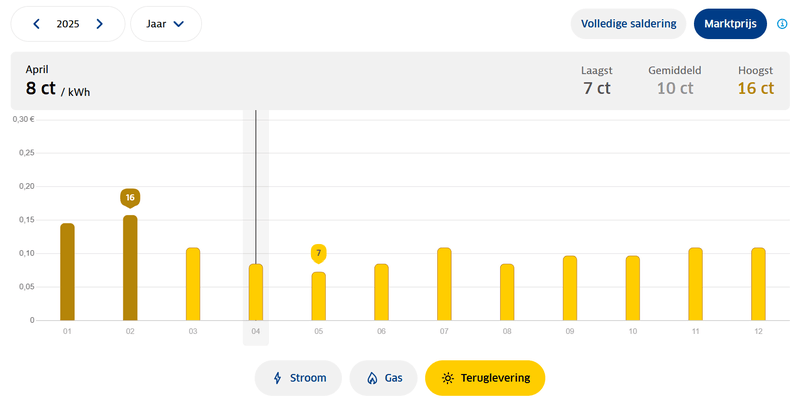

bilgy_no1 schreef op zaterdag 11 april 2026 @ 21:07:
Ja, dat zat ik me vandaag ook te bedenken. We hebben momenteel veel dagen met een grote spreiding tussen de zon-uren en de avond. Zelfs zonder salderen levert een kWh dan €0,17 op ipv niets.
Nu nog wel, allen lijkt dat steeds meer op een loterij, echter vanaf 2027 wordt dat een heel ander verhaal, dan krijg je namelijk alleen nog de kale prijs minus de terugleverkosten die ze kunnen heffen.
En kijk dan maar als voorbeeld hoe laag die prijzen dan wel kunnen worden. Dus met deze prijzen kun je nog gaan betalen om je energie kwijt te raken.
Afbeeldingslocatie: https://tweakers.net/i/1g-S_0VNgDAJjtK1G3HnoXh33VM=/800x/filters:strip_exif()/f/image/VPw0L8sDh3owT1IKmxNpFjJT.png?f=fotoalbum_large
Stel dat er ooit weer gas is tegen lage kosten, dan zou die spread iets lager kunnen worden, maar dan zal het eerder iets van €0,10 per kWh worden. Nog steeds ruim meer dan niets.
De truc met de batterij wordt dan 's avonds zoveel mogelijk terugleveren tegen de hoogste tarieven, maar wel genoeg overhouden om het eigen nachtverbruik af te dekken. Je hebt dus een soort predictive NOM nodig die dat regelt...
Maar in elk geval is het niet erg om wat extra kWh te hebben boven je eigen verbruik.

hier de gemiddelde cijfers van 2025 voor terugleveren dynamisch netto prijs ( dus excl. EB en BTW)
Afbeeldingslocatie: https://tweakers.net/i/nQs32kTEg4lXJM0PCUJjRnAvPp4=/800x/filters:strip_exif()/f/image/suxY73sPGmY4Fxz0DEv21V93.png?f=fotoalbum_large
hoogste prijs in februari (heb je nog onvoldoende zonneenergie dus die kun je niet laten meetellen, dus kijk mn even vanaf april t/n september, dan heb je gem. circa 7 a 8 ct kWh (vergeet niet de mogelijk terugleverkosten die daar dus nog van af gaan).
Echter als je dan op dag niveau gaat kijken is dat veelal tussen 20 uur en 21 uur, dus de in mijn vorig voorbeeld genoemde 4 kWh zou je dan wel kwijt kunnen worden, mits je verbruik in de late avond en nacht niet te hoog is, dus regelmatig je airfryer om 22 uur nog even aanzetten voor een late night snack zit er dan waarschijnlijk niet meer in, tenslotte wil je wel zo veel mogelijk op NOM bijven zitten. dus zul je op circa 7 tot 8 jaar terugverdien tijd zitten, zal niet veel dus uitmaken met NOM, een echte game changer zou ik dat dus niet noemen,, maar met een beetje geluk en in 2027 een beetje gelijke prijzen als in 2025 zou het wel kunnen. Echt rijk ga je echter daar niet van worden (rond de 60-70 euro per jaar) Vergeet echter niet dat je hiervoor dus wel een dynamisch contract nodig hebt, bij een vast energie contract krijg je maar rond de 0,25 ct/kWH terug, dus daar zal de vlieger dus zeker niet opgaan.
ja, dat is ook mijn idee, waarbij ik echter eerder naar het moto zo veel als nodig en zo weinig als mogelijk ga, hou dus die extra zo klein mogelijk, bij Zendure zou bv een extra 2,88 kWh wel kunnen, ook omdat je daardoor mogelijk je gebruik in het voor en nakjaar mogelijk nog iets kunt uitbreiden en je dus wat extra zonnestroom tijdens de piekuren kunt terugleveren. maar om daar nu 10 kWh extra capaciteit voor te nemen, ik vrees dat die rekening een stuk slechter zal worden. :)
Ik denk dat we nu wel op 1 lijn zitten. Mijn enige nuance bij die grafiek is dat in de gemiddelde tarieven per maand ook de hele goedkope uren zitten. Door de batterij kun je die teruglevering voorkomen en uitstellen tot de hoogste tarieven. Je gemiddelde opbrengst van de PV opwekking zal dan aanzienlijk hoger zijn.
Dat wordt wel een interessante aansturing. Je wilt immers de hele nacht NOM kunnen draaien, maar wat je over hebt moet waarschijnlijk tussen 19:00 en 22:00 worden teruggeleverd.
Je hebt dus een voorspelling nodig van je basisverbruik in de nacht om dit aan te sturen zodat je precies op 10% bent wanneer de PV weer voldoende begint op te wekken.

bilgy_no1 schreef op zondag 12 april 2026 @ 12:33:
volledig mee eens, en als ik eerlijk ben, heb ik daar nu geen direct andwoord op, ik vrees dat je dan heel snel richting HA gaat komen.
Mogelijk dat Zenki dit ook zou kunnen doen, helaas kan ik dat nu nog niet testen, heb nog geen dynamisch contract.
