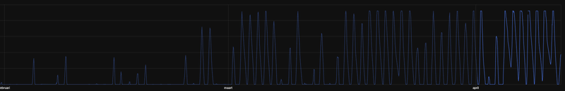

Thaam schreef op zaterdag 11 april 2026 @ 11:30:
Inmiddels de Venus A draaien. Mooi compact apparaat is het.
2 Dingen:
Als ik de Marstek laat draaien met de CT van HomeWizard dan krijg hem in de nacht mooi dicht bij 0 op de meter. Echter in de loop van de dag loopt hij vast en mist zijn verbinding. Als ik hem laat leiden door de CT003 dan schommelt hij heel erg op de 0 meter +/- 500 Watt. Meer mensen hier last van?
Links van de grafiek met de CT003 en rechts later op de avond geswitched naar de CT van HomeWizard.
En nog een ding wat ik me afvroeg is de garantie op de batterij. Die kun je dus nergens registreren. Ik had eerst de Venus A basis geregistreerd in de app. 2 weken later 2 extra batterij modules gekoppeld. Verder geen registraties extra dus. Heb wel facturen natuurlijk maar toch.
O ja en ik mis een optie voor notificaties en een widget voor op je homescreen. :+
Mooie post voor in het Marstektopic :+

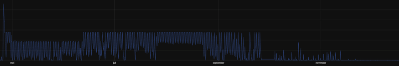

Tja ik heb nu al bijna een jaar een simulatie in HA lopen met een accu (5000 watt vermogen, 13,8kWh opslag). En idd is die in de zomermaanden niet altijd leeg. Maar als we op vakantie zijn, gaat er per nacht toch 6kWh uit (heb geen EV) dus aardig wat verbruik. Nou is dat nu wel wat minder, omdat ik een aantal servers niet meer heb (die gingen 1x 24 uur aan) en ook wat andere dingen uitgezet. Maar tot nu toe, dit jaar, is hij iedere nacht voor de ochtend leeg (logisch met een warmtepomp die toch nog draaide). Dus ja, mss heb je gelijk en is het niet heel verstandig maar als ik over 10-15 jaar kijk?
Vorig jaar (in het begin stond hij nog op 9.2kWh, de periode jul-aug waren we op vakantie)
Afbeeldingslocatie: https://tweakers.net/i/SLO6LvvanZtvN_NWa51mSAN0YZ4=/800x/filters:strip_exif()/f/image/RRaA2RL46H6sjyKEeVEZVeEx.png?f=fotoalbum_large
Dit jaar:
Afbeeldingslocatie: https://tweakers.net/i/26nebOkZd5WJMAB22vCHkjxO1YI=/800x/filters:strip_exif()/f/image/lfN74O935eonvoAV5eowMVsd.png?f=fotoalbum_large
En ja ik wil eigenlijk de pieken afvangen. En je hebt helemaal gelijk, is dat wel logisch...We koken op inductie, maar als we rond 6-7 uur gaan koken is het in de zomer nog best zonnig en leveren de panelen ook nog wat op. En om alleen die pieken te dekken lever ik dus efficientie in, als ik je goed begrijp (2x een omvormer). Hmmm....mss dus 1 torentje en dan 11,52kWh.
Dit jaar:
Warmtepomp kun je beter alleen overdag laten draaien, dan heb je een veel betere COP en ook meestal zonnestroom.

Zou dan de simulatie in HA niet goed werken... Ik heb ook aardig wat panelen (19 stuks a 435wp) en verder ook wat jij allemaal opnoemt. Maar volgens HA is 13.8kWh toch echt op aan het einde van de dag.
Ik zit toch de meeste dagen zo rond de 22-23kWh (gemiddeld) per dag.
Kan natuurlijk ook met 1 AC beginnen met 4 accu's en gewoon kijken hoe dat gaat.
ik zou eens kijken of je er met 3 modules er ook bent, je hebt snel genoeg er nog een of twee modules bij gekocht, ik zou dus eerst eens gaan beginnen met één SF2400AC en dan met 3 batterij modules en kijken hoe dat gaat.
Dit jaar:
juist, alleen zou ik dus eerst eens met 8,64 beginnen, en je hebt snel genoeg nog bijbesteld.

19 panelen leveren gemiddeld over een jaar iets van 19KWh per dag (zonnige dagen wel meer dan 40 KWh).
Dus ik weet niet hoe je simulatie rekent maar zelfs zelfs met 13,8KWh hebt je meer dan voldoende zonnestroom op je batterij vol te krijgen zelfs vandaag met deze bewolking.
En 13,8KWh verbruiken op een dag als vandaag lukt alleen als je voor de vogeltjes stookt.
De warmtepomp is hier vandaag alleen even aangegaan om het boilervat voor het warmwater bij te warmen.
PV doet op een zonnige dag in de zomer bijna 50kwh. Maar dat verbruik ik niet.
Dagen als afgelopen dagen toch 20-25kWh per dag met WP max 4, meestal 1-2kWh.
Die simulatie eens goed bekeken en die klopt echt wel.
Ahh ik zie de verwarring... ik VERBRUIK op een dag 20-25kWh, de panelen doen veel meer. En ja, zelfs 3rn 2400AC is voor het einde van de dag vol (20kwh in de simulatie). Ik bedoelde dat de 13.8kWh simulatie voor het begin van de nieuwe dag leeg is.
[ Voor 13% gewijzigd door jelleeelco op 11-04-2026 16:59 ]
  • Ben(V)
  • Laatst online: 16:29
Een simulatie is zo goed als zijn input.
Waar verstook je dan die 20-25KWh aan op.?
In de nacht verbruiken we hier maar een paar honderd watt.
Als dat in dezelfde orde van grootte is dan moet je overdag iets van 2KW continue verbruiken.
[ Voor 5% gewijzigd door Ben(V) op 11-04-2026 17:06 ]

Oh geen idee eerlijk gezegd. Maar dagen als deze zit mijn zoontje aardig wat te gamen, wat toch 300-400 watt continue is.
In de nacht is het verbruik zo tussen de 380 en 480 watt continue.
  • Ben(V)
400W continu (dag en nacht) is dus 9,6KWh, dat komt niet in de buurt van die 25KWh.
Noteer gewoon eens een aantal dagen op hetzelfde tijdstip de standen van je KWh meter in je meeterkast.
Dat geeft een inzicht in je echte verbruik.
