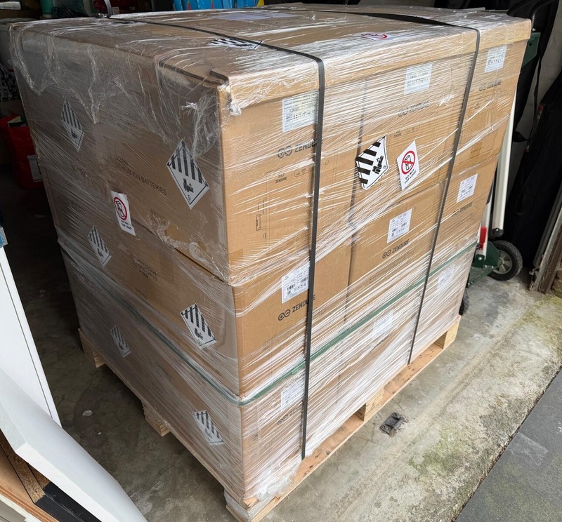

  • x-RaY99
TBird484 schreef op donderdag 9 april 2026 @ 09:13:
Ik neem voor het gemak maar aan dat je HA gaat gebruiken met de gielz intergratie en omdat je 3 systemen hebt ook gebruik moet maken van de ZenSDK proxy. In de eisen van de ZenSDK staat dat alle Zendures hetzelfde aantal batterijen moeten hebben of ongeveer dezelfde hoeveelheid kWh aan batterijopslag.
https://github.com/gast777/Zendure-zenSDK-proxy
Volgens mij kan je met 5 batterijen geen 3 indentieke configs maken.
Klopt helemaal voor wat betreft HA, hopelijk kan ik volgende week een HA systeem optuigen en met de @gielz integratie aan de slag, de 3x 2400AC+ systemen combineer ik dan via de @gast777 proxy :)
En je laatste opmerking klopt niet helemaal, het gaat om 3 sets van 2400AC+ met ieder 5x een AB3000L. ;)
Woensdag besteld en als het goed is over een paar minuutjes een pallet op de oprit :*)

  • x-RaY99
Nog geen 2 dagen levertijd :)
Overigens netjes met ADR vermelding verzonden.
Afbeeldingslocatie: https://tweakers.net/i/d7Z19eyLQwE2hnbj7tOtJRbDaF4=/800x/filters:strip_icc():strip_exif()/f/image/aInGneUhEO7NkrM8tgZwZcTh.jpg?f=fotoalbum_large
Maar na het werk eerst die fijne klus in de kruipruimtes dit weekend, 5x6mm2 naar een nieuwe verdeler in de garage.
23kwp solar, 9kw Panasonic WH-MDC09G3E5 voor 580m3 huis + 60m3 zwemvijver. Edel Water 200L SWW, Gas contract loos sinds 19/2/2019, Gas meter/leiding verwijderd 14/11/2019

x-RaY99 schreef op vrijdag 10 april 2026 @ 12:53:
Ze kunnen het dus toch rap! Ik wacht al een kleine twee weken en er is gisteren pas een verzendlabel aangemaakt. Helaas nog niet meegegeven aan de vervoerder, dus dat kan nog wel even gaan duren :-(
succes met de installatie en laat je uiteindelijk resulaat hier maar eens zien. d:)b
Bij wie besteld dan? Succes met sjouwen 😄

  • x-RaY99
De setup voor mijn schoonouders (ook een 2400AC+, en 3 batterij modules) had ik vorige week zelf bij thuisbatterij io opgehaald.
Daar was ik eerder bijzonder goed te woord gestaan en die zaak had duidelijk een streepje voor op mijn eigen bestelling (mocht ik voor Zendure kiezen) dan de Zendure.nl webshop.
Dus afgelopen woensdag de knoop door gehakt en de pallet bij hun besteld, afgestemd wanneer de pallet zou komen en alles keurig geregeld en ook na levering netjes gebeld of alles naar wens was. Prima service!
