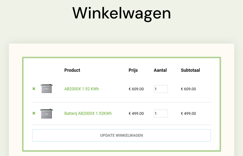

Net een AB2000X batterij voor bij mijn 800 plus besteld, 499,00 inclusief bezorgen bij stekker-batterij.nl
Geen idee of de prijs een foutje was en of ik hem uiteindelijk geleverd krijg. We gaan het zien 😎
mooie prijs maar niet zo mooi als mijn iets meer dan 500 euro bij ali (zendure shop) pasgeleden en dat gewoon netjes incl. BTW aan huis in Nederland geleverd (voordat er weer moord en brand wordt geschreeuwd).
veel plezier er (tenminste als je hem krijgt, was ik zelf ook even bang voor maar werd binnen een paar dagen gewoon mooi geleverd, top die shop, hebben nu ook de extra CT klemmen 50V (3 stuks) voor de CT smart meter in de aanbieding voor nog geen 15 euro.
Mijn 800 plus komt ook van ome Ali, was iets van 392 euro geleverd aan huis. Helaas staat er niet veel meer daar momenteel.
Snap alleen niet wat je bedoeld met “niet zo mooi als mijn, iets meer dan 500 euro bij Ali”.
499 is toch iets minder dan 500 😉
En is gewoon inclusief btw en een Nederlandse webshop.

Ik zie het alleen voor 500 ex btw, zal wel prijs foutje zijn geweest?
Afbeeldingslocatie: https://tweakers.net/i/QLtWCpMup-Bpjddhvvc2EWhQEHc=/x800/filters:strip_exif()/f/image/iI38RJxPNRqiVSm9BTJSVWeS.png?f=fotoalbum_large
  • BizzieBis
  • Laatst online: 18-09 19:38
PeaceNlove schreef op donderdag 9 april 2026 @ 19:01:
Hij staat 2x op de website:
Afbeeldingslocatie: https://tweakers.net/i/VsbBGxPPrt4V3GE5QGk0AiAgvm0=/800x/filters:strip_exif()/f/image/4Bf9ttYFPL8JR3yb4e0btmQz.png?f=fotoalbum_large
  • PeaceNlove
  • Laatst online: 21:56
PeaceNlove
Deugleuter
Ah, nou zie ik hem, als je naar de Zendure overzicht gaat in de shop staat die aanbieding er niet tussen, als je alle batterijen bekijkt wel.
500 is wel een mooie aanbieding, ik heb de bestel knop ook maar ingedrukt :)

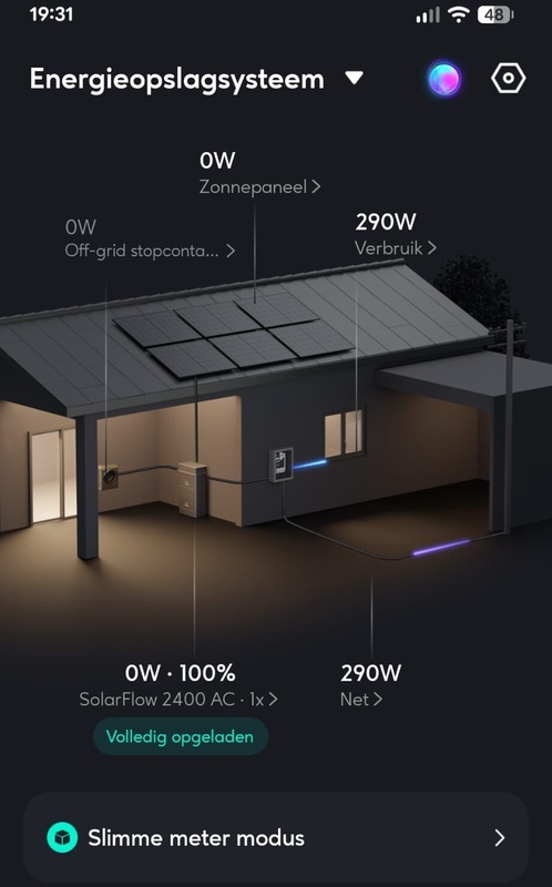

Ik heb nu twee weken een Zendure 2400AC met twee batterijen staan, aangestuurd door de Zendure P1 dongle. Om wifi-gedoe te voorkomen heb ik een eigen 2,4GHz wifi aangemaakt.
De afgelopen week ging de 'Slimme meter modus' prima en bleef mijn verbruik netjes rond de nul. Maar nu heb ik vanavond voor de tweede keer dit probleem: de accu staat op 100% maar blijft in standby staan. De P1 ziet in de app wel gewoon dat ik verbruik heb, maar de set weigert te leveren. Zelfs als ik hem handmatig omschakel naar de basislastmodus gebeurt er helemaal niks.
Afgelopen dinsdag had ik precies hetzelfde en begon hij uit het niets (woensdagochtend) om 05:30u ineens weer energie te leveren, maar waarom dat toen ineens wel werkte is me een raadsel. Heeft iemand dit vaker meegemaakt of een idee welke mogelijkheden ik heb om de accu weer aan de praat te krijgen? Ik hoor het graag!
Afbeeldingslocatie: https://tweakers.net/i/J7l3x84oP5DuFpdsqUPYbPO_hlA=/x800/filters:strip_icc():strip_exif()/f/image/upS73RtvaBKSaR4HKy0p0aqy.jpg?f=fotoalbum_large
  • ikkeok
  • Registratie: Oktober 2025
  • Laatst online: 10-08 20:47
[quote]m_rick schreef op donderdag 9 april 2026 @ 19:45:
Ik had hier hetzelfde met een 2400ac+ en heb via de app die vraag bij Zendure neergelegd.
Ik kreeg hetvolgende antwoord:
Op basis van uw beschrijving heeft u het volgende probleem ervaren: uw SolarFlow 2400 AC+ levert na het volledig opladen van de batterij geen stroom meer aan het net via de off-grid aansluiting, en wanneer een hoogvermogenlast wordt aangesloten, levert de batterij geen stroom en blijft in de stand-bystatus. Na een reset functioneerde het systeem weer normaal.
Dit probleem kan door de volgende factoren worden veroorzaakt:
Batterijbeheersysteem (BMS) Beschermmodus: Nadat de batterij volledig is opgeladen, gaat het systeem over in de beschermmodus en stopt met het leveren van stroom om overbelasting te voorkomen. Als de instellingen correct zijn, zou het systeem normaal moeten herstarten. Als het systeem echter onder bepaalde omstandigheden niet volledig herstelt, kan het in stand-bystatus blijven.
Vermogensvraag bij het inschakelen van een hoogvermogenlast: Wanneer u een hoogvermogenlast inschakelt, kan het apparaat te maken krijgen met plotselinge spanningsschommelingen door de toename van de belasting. Als het systeem niet tijdig reageert, levert de batterij mogelijk geen stroom.
Herstel na systeemreset: U gaf aan dat het systeem weer normaal werkte na een reset, wat aangeeft dat sommige systeeminstellingen of besturingslogica mogelijk niet goed werkten tijdens een bepaalde operatie. De reset zorgde voor een herinitialisatie en herstel van de normale werking.
Om de lange termijn stabiliteit van uw apparaat te waarborgen, raden we de volgende stappen aan:
Controleer de batterijinstellingen en de belastingcondities om ervoor te zorgen dat de vereisten van de belasting de nominale output van de batterij niet overschrijden.
Als dit probleem zich vaak voordoet, controleer dan op firmware-updates en zorg ervoor dat alle systeeminstellingen up-to-date zijn.
