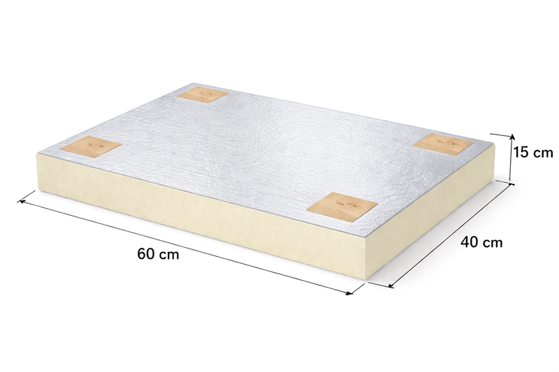

bilgy_no1 schreef op woensdag 8 april 2026 @ 11:28:
Iedereen heeft er een mening over... Als ik jou was zou ik vooral op stabiliteit letten. Zeker als de stapel wat hoger is (meerdere batterij units).
Dat voorstel van een PIR plaat met houtjes zou ik niet doen: hout gaat onder het gewicht in de PIR duwen en na verloop van tijd kan de toren uit balans raken.
sorry, mijn fout vrees ik, ik heb dat denk ik niet goed uitgelegd, die balkjes hout gaan dus niet op de PIR (maar je maakt in de pir daar de openingen voor zodat de houten blokjes direct op de beton komen te staan en dus zodanig het gewicht van de batterij gaan dragen, rondom deze blokjes heb je dus de isolatie tegen de kou. het aantal blokjes zul je moeten kijken, minimaal vier maar mogen dus ook meer worden.
je opmerking met betrekking van de stabiliteit is helemaal juist en daar dienen dus deze blokjes hout ook voor.
iets in deze trand: let op de afmetingen zijn hier puur als voorbeeld.
Afbeeldingslocatie: https://tweakers.net/i/xHzsAKU_SDX_nRFdetmNrOueffY=/800x/filters:strip_exif()/f/image/Tkh37L0nyZiXkAMoKWjbVVOY.png?f=fotoalbum_large

  • Ben(V)
  • Laatst online: 15:30
Jan-tweak schreef op woensdag 8 april 2026 @ 11:35:
jup, lijkt me niet verkeerd, alleen weet ik niet hoe goed dit tegen vocht kan, mogelijk dus daaronder nog iets anders (balkjes hout mogelijk ?) tegen optrekend vocht?
Fermacell is gewoon hetzelfde als op de stenen vloer zetten.
Die fermacell neemt gewoon iets vertraagd de temperatuur van de vloer over.
Als je iets eronder wilt moet je iets nemen wat isoleert.
Een OSB plaat of houten pallet lijkt het beste.
Isolatieplaten deuken onder het gewicht in en maken de boel instabiel vermoed ik.
Bedenk ook dat bij lage en hoge temperaturen lifoPo baterijen gebruiken slecht voor de levensduur is, de capaciteit neemt af.
Ik heb hier een 2400 AC op zolder staan en tijdens het laden wordt de temperatuur van de omvormer al 55 graden zonder fan (met fan 32 graden max).
60 graden is voor een LifePo einde oefening

Waarom geen Ytong profielstenen op de grond verlijmen of leggen en daar een tegel op lijmen?
Ytong / glasblok werkt isolerend en allesinds veel stabieler dan een isolateplaat.
Die zou ik eerlijk gezegd nooit gebruiken omdat je toch wel wat gewicht daar op zet en mogelijks de stabiliteit na een tijdje verkleint...

Ik gebruik een 3 mm SBR plaat rubbermat (±70 Shore) [https://www.rubbermagazijn.nl/zoeken/?q=4603010100] onder de batterij om verschuiven en trillingen te voorkomen zonder dat de opstelling gaat wiebelen. In tegenstelling tot dikke anti-trillingsmatten is deze mat drukvast, waardoor de batterij stabiel blijft en niet inzakt of kantelgevoel krijgt. Volgens mij een eenvoudige, goedkope oplossing die zorgt voor betere grip, minder resonantie en langdurige stabiliteit op een dolly of harde vloer.
Hoewel pas maand in gebruik, staat alles nog steeds stabiel (ac2400plus + 4 batterijen) en is geen vervorming te zien.

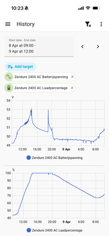

Ik heb vandaag meerdere keren gekeken naar de temperatuur maar batterij lijkt strak 32 graden te zijn, altijd. :P

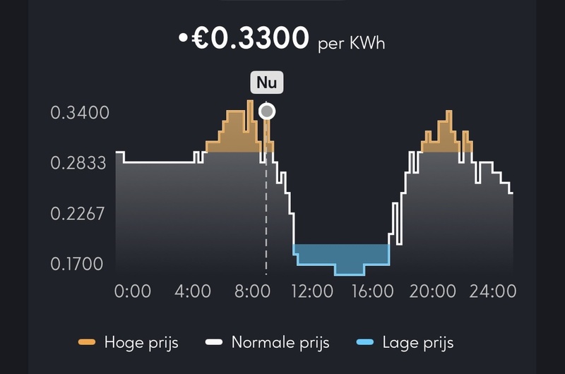

Ik heb een tijd zitten zoeken maar kan geen antwoord vinden.
Ik heb een ANWB dynamisch energie contract en zit nu iedere dag de hoge en lage prijs handmatig in te stellen voor het op en ontladen. Is hier een alternatief voor?
Als ik dat niet doe dan is de accu leeg voordat de echt hoogste prijs van die dag er is of hij begin op te laden voor de echte dalprijzen. Ik begrijp dat dit enige intelligentie vraagt maar ik had verwacht dat zenki die zou brengen.

rverboom schreef op woensdag 8 april 2026 @ 22:10:
Maak je gebruik van Home Assistant of draai je 100% op de automatisering van Zendure?

Hippe Lip schreef op woensdag 8 april 2026 @ 22:18:
Alleen Zendure op dit moment. Is Home Assistant de oplossing?

rverboom schreef op woensdag 8 april 2026 @ 22:20:
Mogelijk wel. Het is om te beginnen handig als je al bekend bent met HA of het zelfs al in gebruik hebt.
@gielz heeft een automatisering voor HA gemaakt waarmee je lokaal kunt aansturen. Dan ben je onafhankelijk van het internet en dus ook van Zendure. Daarin kun je voor verschillende scenario’s kiezen, waaronder laden en ontladen.
Als je nou bang bent om de piek van het (ont)laden te missen, dan kun je zelf het aantal kwartieren rond die piek instellen. Als je minder kwartieren kiest, dan wordt er later begonnen en eerder gestopt. Op die manier heb je altijd de piek op de gunstigste periode te pakken.
Is dat wat je bedoelt?
Helaas werkt het niet automatisch in er Zendure app. Heel erg jammer en eigenlijk onbegrijpelijk dat ze bij dynamische tarieven werken met harde limits.
Maar ze werken wel aan die app, dus wie weet komt dit nog. Tot dan is het behelpen of oplossen via Home Assistant.

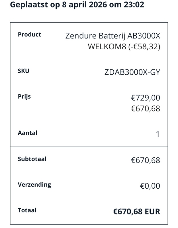

  • wallieweb
  • Laatst online: 22:32
Gramser schreef op woensdag 8 april 2026 @ 20:37:
Meer mensen die de app gebruiken, bij wie de gegevens van laden en ontladen vandaag niet zijn doorgekomen? NoM werkt gewoon zoals het hoort maar de grafieken en gegevens onderaan het beginscherm ontbreken. Gisteren werkte het nog.
Hier werd alles correct geregisteerd.
Vandaag op NOM gedraaid. In de ochtend volledig ontladen en tegen 16u de batterij volgepompt.
Een extra batterij besteld voor een nette prijs. (Vindt ik)
Bij Zendure NL zelf.
Korting code werkt ook.

  • Laatst online: 08-08 13:45
peterbier schreef op donderdag 9 april 2026 @ 00:25:
De code werkt bij mij niet :(
Edit
Werkt blijkbaar alleen met de oudere hardware
[ Voor 5% gewijzigd door Henkoes op 09-04-2026 00:48 ]
Henkoes schreef op donderdag 9 april 2026 @ 00:47:
Edit
Klopt.
Afbeeldingslocatie: https://tweakers.net/i/hNm4u1HucNIh46U2jk9OH8dq2BA=/x800/filters:strip_icc():strip_exif()/f/image/NtsiSOUoouQPcN1BIp2nkHQi.jpg?f=fotoalbum_large
Wat betreft ben ik geen nieuwe koper al mijn Zendures heb ik via Zendure NL gekocht.
Mijn nieuwe bestelling staat ook in mijn account. (Lijst)

Voor degenen die de 2400AC+ in HA hebben, na het laden tot 100%, welk batterij voltage is dan aangegeven? 54,75 volt of lager? Zelfde vraag voor als de batterij ontladen is tot laat ons zeggen die 10%.
Ik zag een YT video van iemand die bij "vol" en "leeg" de voltage gemeten had en dat leek me toch wel vreemd. Vanaf 2 min ver in de video en als je geen Frans verstaat zoals ik, audio track op Engels zetten :)
  • rverboom
  • Laatst online: 03-06 17:52
Hippe Lip schreef op woensdag 8 april 2026 @ 22:59:
Ik hoop iedere dag ongeveer dit profiel te bereiken.
Afbeeldingslocatie: https://tweakers.net/i/Z4AlQzZ5vXT1TuuqHuHS5YH8_Qs=/800x/filters:strip_icc():strip_exif()/f/image/aL9SJq5fchemkvh4lNtIe0WL.jpg?f=fotoalbum_large
Dit lukt nu alleen door dagelijks de hoge en lage prijs handmatig in te stellen, helaas.
Ik begrijp nu dat dit nu (nog) niet kan met de Zendure app, maar Home Assistant dat mogelijk wel kan.

Rik57 schreef op donderdag 9 april 2026 @ 09:09:
Wat vind je daar vreemd aan?
Zie hier de de spanning curve van een LifePo batterij.
https://appbattery.com/fa...to-lifepo4-voltage-chart/

  • Maarten60
  • Laatst online: 20:47
Op basis van de @gielz integratie de data van soc en laadspanning. Ik zie niet direct een relatie.

  • Rik57
  • Registratie: Maart 2025
  • Laatst online: 03-08 13:23
Maarten60 schreef op donderdag 9 april 2026 @ 10:38:
Bedankt, tot 53V dus. Voor 15S zou dit dus 3,53V per cell zijn, mooi. Hij komt echter in de video voor de 2400AC+ na het vol laden op 50,9V.
Zijn jouw grafieken van de "gewone" 2400AC (wat zo aangegeven is in je grafiek) of is het toch een 2400AC+?

  • Maarten60
Rik57 schreef op donderdag 9 april 2026 @ 11:23:
Ik heb de AC2400plus. In de integratie wordt kennelijk geen onderscheid gemaakt tussen normaal en plus. Verschil is mi ook niet significant.
