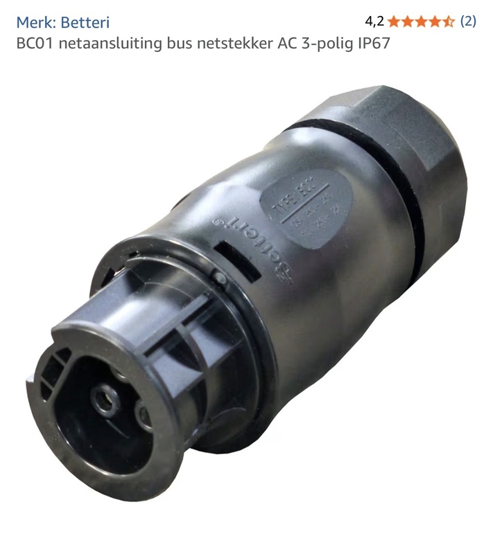

En waar lijkt de originele dan op?Fairy schreef op dinsdag 7 april 2026 @ 11:32:
Er is al een paar keer wat over gezegd, maar niemand weet het definitieve antwoord.

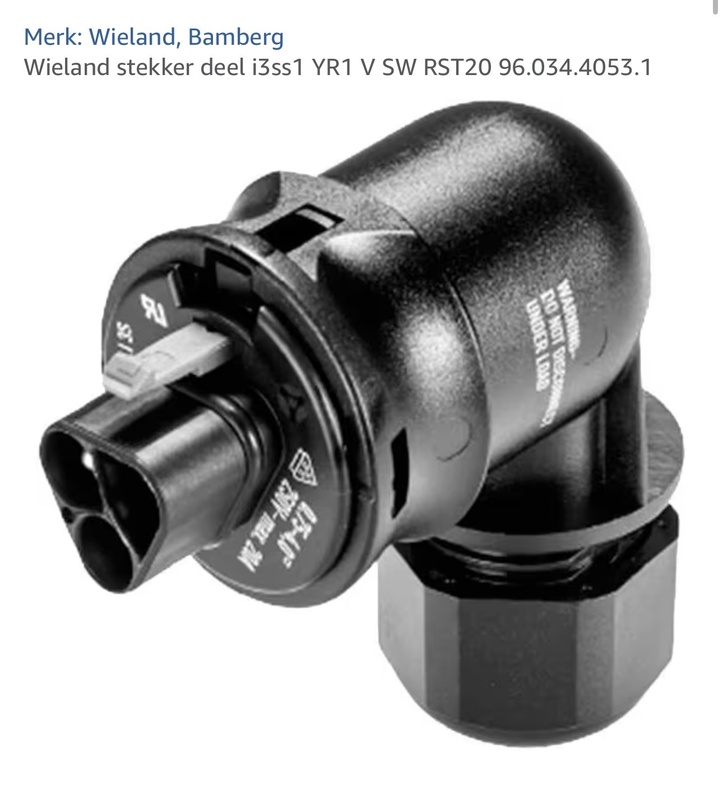

De stroomconnector aan de 2400 AC(+) lijkt heel erg op een Betteri BC01. Echter heeft niemand nog eenduidig kunnen zeggen of dat werkelijk klopt, of dat dit toch anders is

@1980_deelnemer1980_deelnemer schreef op dinsdag 7 april 2026 @ 13:54:
Deze past in niet. De ronding van de stekker aan de buitenkant past niet. De drie pootjes zitten wel op dezelfde locatie.
Is dat (een plaatje van) een female stekker? Want die ziet er anders uit dan de female op het plaatje dat ik hierboven liet zien.
Ik zie in de omschrijving dat jouw plaatje van een male stekker is. Dat kan nooit de juiste zijn aan de apparaatkant van een netsnoer. Daar hoort female te zitten.
Denk je dat deze hieronder wel zou kunnen passen?
[ Voor 8% gewijzigd door Hippe Lip op 07-04-2026 15:02 ]

Hippe Lip schreef op dinsdag 7 april 2026 @ 14:59:
@1980_deelnemer
:strip_exif()/f/image/5U4x2gxg5gMilJfwWJzlVoFb.jpg?f=fotoalbum_large)
Beide besteld en getest. Zowel op omvormer als op origineel snoer. Past niet.

Bah, das nou heel jammer. Zou Zendure nou werkelijk een helemaal eigen type stekker hebben laten maken voor die relatief kleine hoeveelheid omvormers die ze produceren? Dat lijkt me een weinig economische keuze. Want zo’n ding moet ontworpen en geproduceerd worden in eigen mallen met eigen machines. Bovendien moeten ze door een keuringsproces waar ze, zeker in Duitsland, dól op zijn! Allemaal kostenverhogende dingen die niet heel erg waarschijnlijk zijn.1980_deelnemer schreef op dinsdag 7 april 2026 @ 16:48:
Maar dank voor het testen, @1980_deelnemer

Volgens mij is het een LY01 kabel, kun je in verschillende lengtes kopen.1980_deelnemer schreef op dinsdag 7 april 2026 @ 16:48:
https://schell-elektronik...N-M40-M60-M80-M100-3x15mm
Die hebben de clipjes aan de zijkant. Zendure gebruik een connector met 1 clipje aan de vlakke kant.Jetro schreef op dinsdag 7 april 2026 @ 20:54:

Heb je een 2400? Check dan even Zendure 2400 AC Gesmolten connectoren
:strip_exif()/f/image/E4zMxo3o5uAmVK9j8BFQPyK8.jpg?f=fotoalbum_large)
