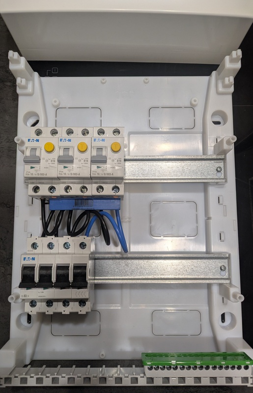

Binnenkort de onderverdeelkast ophangen met, HS, Alamats en een paar groepen. Shelly aansluiten en dan kan het feest beginnen.
Afbeeldingslocatie: https://tweakers.net/i/D84JKfAlWJeowSsvmXSOsl6wVTk=/x800/filters:strip_icc():strip_exif()/f/image/ZQyIaJ98t2J07O4thC6QW0P3.jpg?f=fotoalbum_large
Zappi kan niet overweg met negatieve stroom :p
Afbeeldingslocatie: https://tweakers.net/i/jPYny6O3qOhE1sXckY8hhOxzq50=/x800/filters:strip_exif()/f/image/XjUvoLBGqk5f5xmOS0cmK06R.png?f=fotoalbum_large

Just_A_User schreef op zaterdag 4 april 2026 @ 15:59:
Nee dat was het doel van mijn vraag niet. Het was puur interesse want no way dat ik, op stekker aangesloten, die instelling zou aanpassen dat ie dan 2400 alsnog gaat leveren.
of je dat nu wel of niet doet, is natuurlijk helemaal aan je zelf, echter met een eigen groep kun je gewoon veilig een thuis-batterij (Zendure of ander merk) prima gebruiken en dat ook op 2.400W ( dat is 10,5A ).
zeker als je dat door een deskundige laat installeren en met goed matterieel, en als je een stekker niet vertrouwd gebruik dan de hier al vaak genoemde CEE stekker en WCD.
Afbeeldingslocatie: https://tweakers.net/i/ebWRBxLCLwr7RY1aa7SwqoNyXrA=/232x232/filters:strip_icc():strip_exif()/f/image/jhpSGgvotxIOHubnCSUgoDzo.jpg?f=fotoalbum_tileAfbeeldingslocatie: https://tweakers.net/i/wGi1TlCgzEGKzRtFZfNxnwWOh60=/232x232/filters:strip_icc():strip_exif()/f/image/Yzedp11Rb6Vo8RistnNr8N1c.jpg?f=fotoalbum_tile
Ik heb geen verstand van stroom maar ik ben ook weer geen debiel. :P
ik zou niet durven om ook maar iets in die richting aan te geven. :)

Jan-tweak schreef op zaterdag 4 april 2026 @ 16:51:
[Afbeelding][Afbeelding]
Ik heb mijn setup op een aparte groep aangesloten en naar buiten gevoerd (de meterkast uit) met een CEE connector, werkt prima met 2400 watt ontladen er word niets warm.

jup, het is een E/F type stekker. (CEE 7/7) dus geschikt voor de WCD type F (CEE 7/3) (D, NL ea.) en type E (CEE 7/5) ( B,F,P)
hou wel rekening mee dat in Nederland de belgische WCD niet conform NEN1010 is en dus in NL niet gebruikt mag worden. Anders om overigens ook niet in Belgie.
Afbeeldingslocatie: https://tweakers.net/i/4LQAk4K2z2NzFI2Xm9QImrLUXHo=/x800/filters:strip_icc():strip_exif()/f/image/MJemNL6ZL9wZyW5oTekpVmuy.jpg?f=fotoalbum_large
Foto van Zendure SF 2400 AC stekker.
[ Voor 54% gewijzigd door Jan-tweak op 05-04-2026 13:54 ]

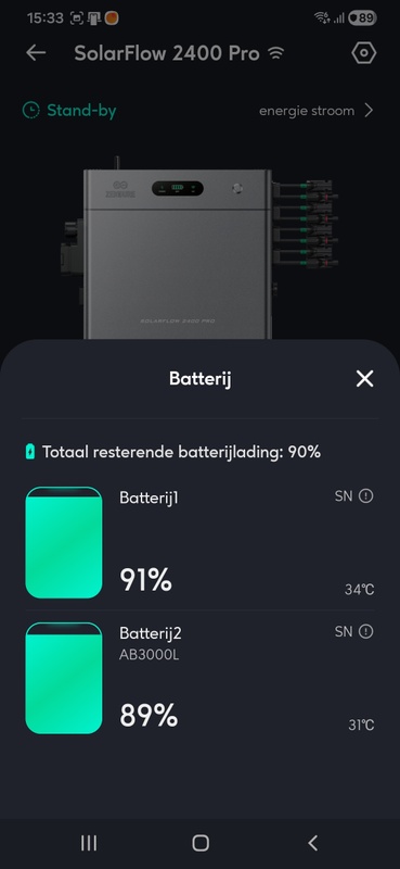

Ik had vandaag de 2400Pro met 1 extra 3000L batterij ingesteld om met 1500W van 10 naar 100% te laden.
Rond 14:45 keek ik hoe vol de accu's al waren en zag dat het vermogen gedaald was naar 1300W. De accu's waren pas op 86% en 84%, dus nog lang niet vol, zou je denken.
Afbeeldingslocatie: https://tweakers.net/i/HS9jJc4Y41tcUBqCkyw6h46XgBs=/x800/filters:strip_icc():strip_exif()/f/image/o7C1loOSwjy47qXVhjht42ux.jpg?f=fotoalbum_large
Vervolgens ben ik het gaan volgen en zag dat het vermogen steeds verder afnam waardoor het laden ook tergend langzaam verloopt.
Afbeeldingslocatie: https://tweakers.net/i/6BT0Ev0sXIVHf7TCjjOQCq5iW34=/x800/filters:strip_icc():strip_exif()/f/image/xPaEdisOtdZunIONz1q0AJo4.jpg?f=fotoalbum_large
Tot de accu's bij 91% en 89% helemaal stopten met laden.
Afbeeldingslocatie: https://tweakers.net/i/TU-QZA-prshKEAL6j-_bs9HS9i0=/x800/filters:strip_icc():strip_exif()/f/image/zoDnLaulvmDu74UpwPxoRxmc.jpg?f=fotoalbum_large
Om vervolgens na 2 minuten te stellen dat ze beide 100% zijn!
Afbeeldingslocatie: https://tweakers.net/i/At1qbnW5vP7y7TR8pw22lDG_Nvs=/x800/filters:strip_icc():strip_exif()/f/image/o1L9xarVsnexXkALewqeqtHy.jpg?f=fotoalbum_large
Ik snap dat het systeem zich af en toe moet kalibreren, maar in de anderhalve week dat ik de Zendure's heb, is het systeem nu voor de 4e keer tot 100% geladen. Is de software van Zendure zo slecht dat ze niet goed kunnen kalibreren?
Ik had, ter test, de 2400Pro aangesloten met een HW Socket om te meten hoe veel er in/uit gaat. Sinds ik hem liet opladen vanaf 8% is er, volgens de HW, 5,1 kW in gegaan, dus dat lijkt op zich wel aardig te kloppen. Maar de percentage's die in de Zendure app staan dus totaal niet.
Bij NOM laat ik het ontladen stoppen bij 10%. Dat doet 'ie ook, maar de volgende ochtend is het percentage iedere keer gedaald tot 8%. Kost het standby-vermogen die 2%?

rokil schreef op zondag 5 april 2026 @ 16:05:
Hier een vergelijkbaar gedrag.

  • elektriekert
  • Laatst online: 05:29
Onderverdeelkastje in elkaar geknutseld:
Afbeeldingslocatie: https://tweakers.net/i/hHb7iYoMcaOMxFS7LAhDnugo3Bk=/x800/filters:strip_icc():strip_exif()/f/image/SoWFIuCViloRy7LHyb2Z9jOR.jpg?f=fotoalbum_large
Genoeg plekken vrij voor extra's.
Zoals je ziet ook al een 3e Alamat B)
Heeft iemand nog tips voor een goed kabelmanagement systeem?
Ik dacht aan zoiets voor naar de onderverdeelkast invoer:
Afbeeldingslocatie: https://tweakers.net/i/rQY-WRzzxL37UgvvL_LKycSXBkI=/x800/filters:strip_exif()/f/image/yHV19rWaZLPQrzF7WTI7ku0g.png?f=fotoalbum_large
Maar wellicht dat een dichte variant aan de zijkanten nog voordelen heeft :?
[ Voor 35% gewijzigd door elektriekert op 05-04-2026 21:50 ]
