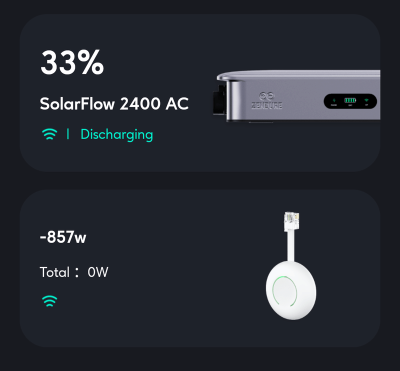

Een vraagje over de Smart Meter Mode. Ik zie momenteel een verbruik van mijn huis van 143W, waarvan alles van het net wordt gehaald, ipv mijn volle accu. Ik heb de volgende zaken gecontroleerd, maar zie ik iets over het hoofd waarom de accu niet wordt gebruikt ipv het net? Heb de accu al eens uit HEMS gehaald en er weer in bijv. Bedankt :)
- ik gebruik HEMS
- geen automations via HA oid
- Systeem staat in Smart meter mode
- monitor device (P1 meter) is actief en laat de goede waarden zien.
- Matching curve blijft op 0% staan.
Ik denk dat je AC-laden nog moet aanzetten en dan kiezen voor laden op zonneoverschot.

Heb ook alle codes die hier genoemd zijn wel geprobeerd, maar geen enkele werkt met de produkten in de winkelwagen. Ben dus ook wel benieuwd welke werkt voor de SF2400 AC+.

Week geleden via amazon de 1600 AC+ gehaald met het idee deze op de homewizard p1 aan te sluiten. Data blijft op 0 staan dus werkt niet. Toen voor 99 euro de zendure P1 gekocht op zendure.nl
Deze is vandaag aangekomen maar werken ho maar. Eerste keer aanmelden op wifi netwerk geen probleem. Melding nieuwe firmware gevonden: Huidige versie V1.1.0 nieuwe versie ook V1.1.0 maar de upgrade van start en de blijft structureel bij 98% hangen. Als ik alles weer verwijder in de zendure app, en hem nu wil toevoegen op het wifi netwerk lukt dit een enkele keer. Maar als ik hem dan toegevoegd heb en hem bij smart meters toevoeg in de zendure app word me gevraagd in welk land ik zit. Kies voor nederland en dan gebeurd er helemaal niets en zie ik dat de P1 meter weer offline is.
Ticket aangemaakt bij zendure en krijg dan direct een email van AI Alice met wat opties om te proberen. Daar dus het grootste deel van de middag/avond mee bezig geweest 0 resultaat.
Tot zover ben ik niet heel positief over zendure helaas :-(

Volhouden. Blijf support aangeven wat je allemaal hebt geprobeerd, ze doen waarschijnlijk niet moeilijk en sturen je een nieuwe. Of, je haalt er een van MP als je niet wil wachten.

En wélke P1 versie van HW heb je en welke software draait daar op?

Just_A_User schreef op vrijdag 3 april 2026 @ 20:49:
HWE-P1-G1
Software: 6.0305

RevNL schreef op vrijdag 3 april 2026 @ 21:06:
HWE-P1-G1
Software: 6.0305
Ja, ik heb die versie ook, maar de software die ik heb is 6.01, wat schijnbaar wél een werkende combinatie zou moeten zijn.

Misschien een beetje overbodige vraag maar heeft de Zendure P1 meter een externe voeding of zit deze nu in die actieve hw P1 splitter?
  • peterbier
  • Laatst online: 02:27
peterbier
AquilaXL schreef op vrijdag 3 april 2026 @ 23:09:
Bij mij zit deze in de HomeWizard splitter.
De bridge moet natuurlijk wel in een stopcontact.
Werkt perfect met HEMS.
Inmiddels gebruik ik die niet meer.

Afbeeldingslocatie: https://tweakers.net/i/nz3IQUhT6Qtib-vYFDsILvzJmaY=/800x/filters:strip_exif()/f/image/eNfmz7gBw3BDnSdxx59qrFYg.png?f=fotoalbum_large
Hier doet hij niets:(.
[ Voor 15% gewijzigd door geert1992 op 04-04-2026 08:55 ]
