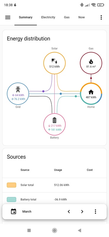

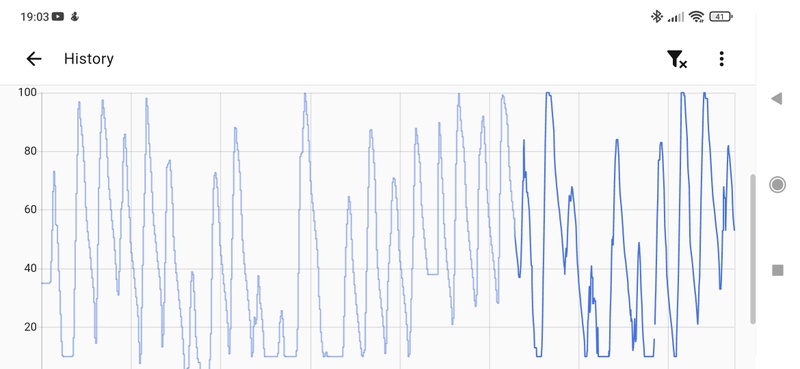

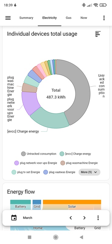

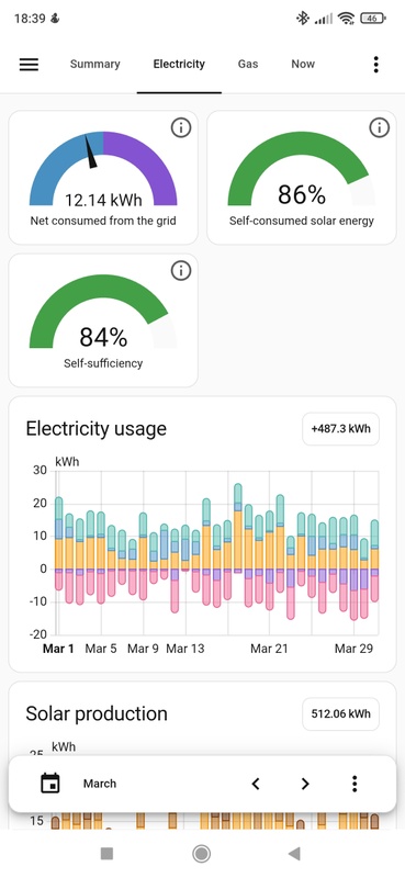

  • Laatst online: 30-10 13:26
Maart heeft eindelijk het potentieel laten zien van de lente zomer.
3,6 sma
Zendure ac2400 met 3 bat modules
2x sf 800 met op elke mppt 455 pv paneel
Nommen via zendure/ha + ruwe Evcc automatisatie aansturing op minpv met min / max stroom sturing.
Je kan altijd meer modules zetten, maar ik heb een voor de aankoop een 7 tal maanden met sim bat 2 hw batterijen gesimuleerd (hw bat was de eerste thuis batterij die mijn aandacht trok )'. via voortschrijdend inzicht de zendure apparatuur aangekocht.
230 kwh pv direct verbruikt
Afbeeldingslocatie: https://tweakers.net/i/6Jdkq25GYYvVopkGZYeVOsXgB2I=/x800/filters:strip_icc():strip_exif()/f/image/MceKqqKWEBo3Ni3V9gNzmqbs.jpg?f=fotoalbum_large
Piechart (untracked) is toch nog vrij groot ondanks een wildgroei aan smart sockets , het meeste zal wel komen door de droog automaat - Condens zonder warmte pomp, inductie kookplaat , koelkast - leuk zo een inbouw waarvan de keuken plaatser het stopcontact 'achter de koelkast zet', etc ..
Afbeeldingslocatie: https://tweakers.net/i/oXcL79eJ0vhYvV822nugUzIGdUw=/x800/filters:strip_icc():strip_exif()/f/image/WMk46amgGVj7XgQwaMMg8vmS.jpg?f=fotoalbum_large
Detail evcc ( wij laden nog extra bij )
Afbeeldingslocatie: https://tweakers.net/i/0FHCaD3DD-UYgqDdJfcpzf1BkAo=/x800/filters:strip_icc():strip_exif()/f/image/H6YNwwZOYazvegXwZH5IEydE.jpg?f=fotoalbum_large
Batterij soc, we raken een paar 100% dus geen kalibratie meer nodig en zien geregeld leeg (nu weer op 10%, 5% met het rode ledje deed me teveel aan HAL denken :+ )
Ik ben nog mijn zendure nom + evcc aansturing aan het verbeteren

blahenazo schreef op vrijdag 3 april 2026 @ 09:48:
3,6 sma
Eigen verbruik opwek
Algemeen overzicht
Nice,
Mag ik vragen welke "plug" je gebruikt om het verbruik te monitoren in HA?

Idr548 schreef op vrijdag 3 april 2026 @ 10:30:
Nice,
Hw p1, maar heb 2 zendure plugs liggen. Weet niet of het de moeite is om een zendure p1 meter mee op te nemen. Aangezien alles toch via ha gaat.
3,6 sma
Algemeen overzicht
Ik ga er vanuit dat je met EVCC je auto oplaad? Of gebruik je het om de batterij mee op te laden? Want ik zie in Home Assistant screenshot een batterij staan?

Gramser
En de batterij levert weer aan het huis.
Afbeeldingslocatie: https://tweakers.net/i/COJhXg5wBtbRWzlknKQk-xWXlJQ=/x800/filters:strip_icc():strip_exif()/f/image/v39vw87vCwM55EgLEomB0ctE.jpg?f=fotoalbum_large
Ik word wel blij van dit plaatje. Ik ben niet thuis dus het gestuiter later op de dag kan ik niet helemaal thuisbrengen maar ik vermoed overtrekkende bewolking.
En nu zal ik mijn verdere enthousiasme beteugelen en alleen bij echte vragen op bijzonderheden mezelf melden… :+

Verder heb ik nu vanaf Oktober tot vandaag een RTE van 83,7% behaald met de Zendure 2400 ac met 3x AB3000x. Niet te klagen dus.
Mijn batterij is 'dom' in evcc. Ik heb het misschien niet genoeg tijd gegeven maar ik had niet het gevoel dat een evcc op solar en een zendure manager op 'smart matching' goed overeen kwamen. Residual power werkte ook niet echt praktisch want zendure stuurt gewoon naar 0, terwijl evcc naar zijn residual 0-punt stuurt. Je moet dus toch zowiezo evcc aansturen.
Ik ben nu zelfs iets aan het proberen inregelen, door evcc op minpv te zetten met min/max gelijk en die waardes zo aan te sturen zodat ik mijn batterij in de oplaad modus hou. Terwijl ik veel vroeger dan 2400 + 1400 (1f min) de auto kan laden. Het aansturen op minpv zorgt ervoor dat evcc / auto trager gaat volgen zonder echt ook te willen 'sturen' min/max is gelijk dus er valt weinig te sturen.
De batterij blijft dus de hele tijd nommen (verschoven naar de oplaadkant) en evcc auto gaat de pv volgen, door min/max aan te sturen. Elke 2 minuten regel ik 1 stroom stap op of neer. Dus bij bewolking of huis gebruik zal de zendure het verschil opvangen ( zendure manager heeft een 1 min idle van ontladen naar laden). Dus de batterij kan wel nog het huis verbruik/wolken kan opvangen, zonder dat evcc als een malle ook gaat proberen regelen. Elke 2 minuten gaat evcc gewoon traag volgen
Eens de batterij vol is gaat evcc in solar en gaat die nommen naar een residual van 100w ofzo. Dus de batterij slaapt in nom, maar kan wel korte pieken opvangen.
Het staat nog lang niet op punt maar baby stapjes. Tot voor kort was de meest complexe aansturing de aan/uit van de kerst verlichting ;)
