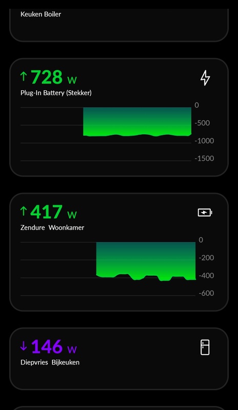

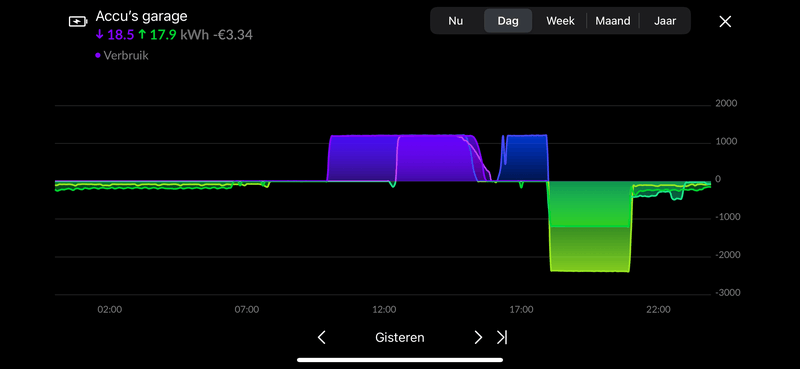

Hier bevallen de Zendure accu's heel goed.
Het enige waar ik nog tegen aan loop is dat bij volle accu, de aangesloten panelen niks meer leveren. (gaat niet naar "Omzeilen/Bypass".)
Nu met dagen waarbij de zon vol schijnt kan ik het opgenomen vermogen van het net bijna op 0 houden.
2 Hypers met ieder 2x 2kWh (~8kWh). Beide zitten gezamenlijk op een aparte groep :P.
2400 laden/ ontladen.Afbeeldingslocatie: https://tweakers.net/i/lzbk1oPBB3hYhOU45HjR1Q0gtSQ=/800x/filters:strip_exif()/f/image/iUcYV9Lh8QJK7zgSCJ38yUap.png?f=fotoalbum_large
[ Voor 10% gewijzigd door BerryGosie op 20-03-2025 11:48 ]

BerryGosie schreef op donderdag 20 maart 2025 @ 11:45:
2400 laden/ ontladen.[Afbeelding]
Misschien eventjes een domme vraag, maar hou haal je deze info precies binnen in HomeWizard met een Zendure opstelling?
Alvast bedankt voor het antwoord.
Wat ik merk is dat wanneer je in de app ac input en ac output op 0 hebt staan de bypass wel door gaat. Wellicht gaat het daar bij jou ook fout. Ik gebruik de smart plans van zendure niet omdat ik dat allemaal via HA regel (en in HA ook een noodautomatisering heb die de bypass opstart als batterij vol is en mij pushover stuurt bij 100%).

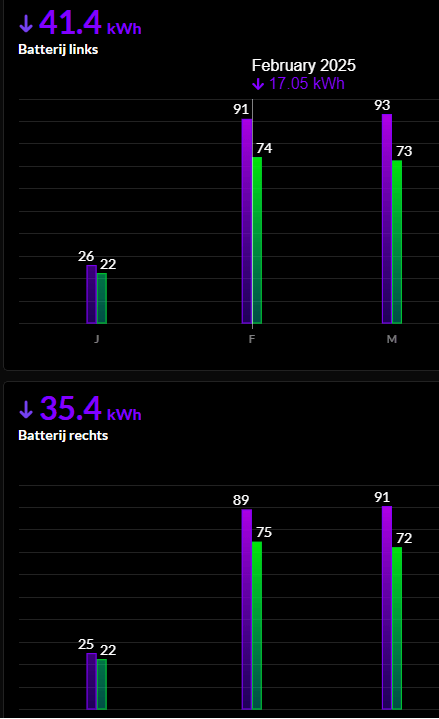

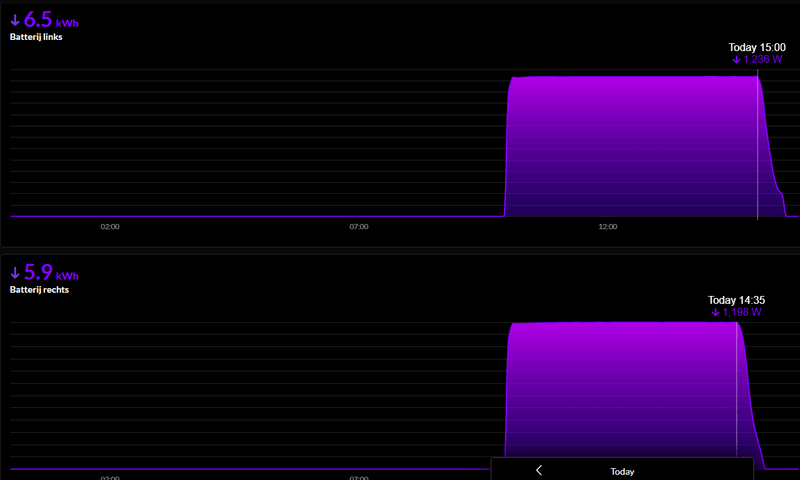

Afbeeldingslocatie: https://tweakers.net/i/QcKMAIewZQP-DZgR_X5N66y50Bk=/800x/filters:strip_exif()/f/image/bAs7K2iY4PZCjzAbUnt7hqoa.png?f=fotoalbum_large
Is er hier iemand die ook twee of meerdere hypers heeft en deze afzonderlijk monitort?
Gisteren heb ik twee nieuwe batterijen geïnstalleerd, één onder elke hyper. Vandaag heb ik beide opgeladen van 10% naar 100%. Ik merk echter een verschil van 0,6 kW tussen de twee hypers.
Goed te vermelden is dat ze alleen worden gebruikt voor handelen, en ik ze niet afzonderlijk van elkaar aanstuur.
Over het algemeen lijkt er sowieso een verschil te zitten tussen beide. Zie de volgende screenshot voor meer details;
Afbeeldingslocatie: https://tweakers.net/i/x6i72NjLLvfv-5I0Lcu5ZRV8044=/fit-in/4000x4000/filters:no_upscale():strip_exif()/f/image/X7VL5wiEgkiHSWcuLGOdNuCX.png?f=user_large
[ Voor 6% gewijzigd door geert1992 op 20-03-2025 16:06 ]

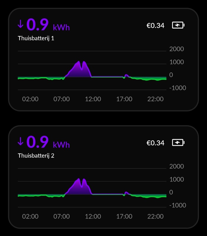

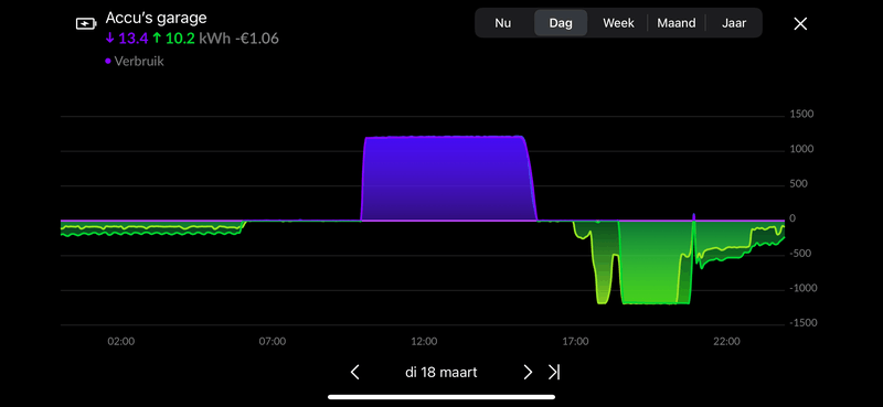

geert1992 schreef op donderdag 20 maart 2025 @ 16:03:
Ik meet de 2 Zendure sets ook apart, ik zie wel dat ze ongeveer hetzelfde leveren.
Wellicht moeten de batterijen zichzelf nog inleren wat 0 tot 100% lading is.Afbeeldingslocatie: https://tweakers.net/i/y32Ho9JvBDF49P2Aykb4GTm_X1U=/x800/filters:strip_icc():strip_exif()/f/image/PTEzLIg7fOxAhHd4jG0LbugY.jpg?f=fotoalbum_large
BerryGosie schreef op donderdag 20 maart 2025 @ 16:10:
Ik meet de 2 Zendure sets ook apart, ik zie wel dat ze ongeveer hetzelfde leveren. [Afbeelding]
Bedankt voor je snelle reactie! Hoe ziet jouw setup eruit?
Zie overigens ook een temperatuur verschil van zo'n 5 graden van de hypers zelf.
Misschien is efficiëntie(warmte= verlies) tussen de hypers het verschil . Ga toch eens een ticket inschieten, kijken wat Zendure er van denkt.
Afbeeldingslocatie: https://tweakers.net/i/uwOmQUhhAlYuKBVrwksdAnWLO9E=/fit-in/4000x4000/filters:no_upscale():strip_exif()/f/image/2f7RwEBkESJFFmQHpR4bHAFb.png?f=user_large

De grafiek die je ziet is de P1 meter van Homewizard in de app van HW.
Ik heb daarnaast voor elke Zendure set een energysocket geplaatst van Homewizard. Zie foto hierboven.
BerryGosie schreef op donderdag 20 maart 2025 @ 16:16:
Duidelijk. En welke batterijen, en hoeveel heb jij onder de hypers staan?

Misschien is dat het verschil bij mij. Ga toch eens een ticket inschieten, kijken wat Zendure er van denkt.
Ik heb 2x een Hyper staan met elk 2x 2kWh. Totaal dus ~8kWh.
Ze staan in clustermodus en ik heb ze op de 'slimme modus' staan.
10-100% grenzen ingesteld.Afbeeldingslocatie: https://tweakers.net/i/tEbGaMXCUvfEiyY6Wo64fqF0MaE=/800x/filters:strip_icc():strip_exif()/f/image/EFdSQDtOlql6iwwLGiE7e5GE.jpg?f=fotoalbum_large
[ Voor 20% gewijzigd door BerryGosie op 20-03-2025 16:18 ]
BerryGosie schreef op donderdag 20 maart 2025 @ 16:18:
10-100% grenzen ingesteld.[Afbeelding]
Dat ziet er profi uit! Elke hyper een even aantal zonnepanelen?
Heb je toevallig ook een screenshotje voor mij over langere tijd? Hoe groot zijn dan je verschillen?
En heb jij ook een link met HA? Kan je dan eens kijken of je temperatuur verschillen ziet tussen de hypers?

geert1992 schreef op donderdag 20 maart 2025 @ 16:19:
Deze is van deze week. De voorgaande weken kloppen niet omdat ik toen nog een andere opstelling had. Afbeeldingslocatie: https://tweakers.net/i/LEcJNthCzATfPLsylG6HkPHt8dM=/x800/filters:strip_icc():strip_exif()/f/image/x6PnZBzvIyDcN7kIGYzBUqOl.jpg?f=fotoalbum_large

BerryGosie schreef op donderdag 20 maart 2025 @ 16:23:
Deze is van deze week. De voorgaande weken kloppen niet omdat ik toen nog een andere opstelling had. [Afbeelding]
Dankjewel BerryGosie! Dat is inderdaad een heel ander gezicht als bij mij. Ga toch eens een case inschieten bij Zendure.

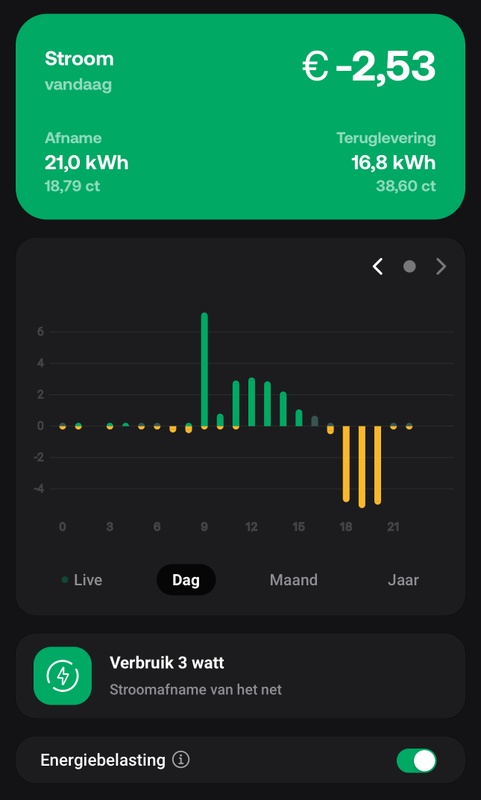

Afbeeldingslocatie: https://tweakers.net/i/GLlVEPUeORbksvSV8ySsu1jZ0Yg=/800x/filters:strip_exif()/f/image/mkzxlGF6f71jqwLPSsO8qUD2.png?f=fotoalbum_large
Grappig te zien dat wanneer je het Homewizard Energy+ abonnement hebt in combinatie met een batterij -anders dan die van Homewizard zelf- je de solar consumption grafiek over de zeik helpt.
5200wp SolarEdge - 14,4KW 2400AC - k2 pro combo - WP boiler - 2x MHI - Homey shs & HAOS -> NUC i5 32gb akasa fanless
geert1992 schreef op donderdag 20 maart 2025 @ 16:46:
Bedoel je deze.
Afbeeldingslocatie: https://tweakers.net/i/X7HK4_dLlUGwhWWrPOQpTGc9y_Y=/800x/filters:strip_icc():strip_exif()/f/image/15a5wKhKih0ELiIgiyLoV7ns.jpg?f=fotoalbum_large
Maar jij speelt vals! Want jij hebt wel een HW batterij;)
Of heb je die van weg gedaan?
[ Voor 4% gewijzigd door geert1992 op 20-03-2025 16:56 ]

Misschien wel leuk om te delen. Op dagen zoals vandaag en gisteren kan je op 3,10+ Euro/dag rendement uitkomen met 4x Hyper + 24 kWh opslag met de combinatie NOM, goedkoop inkopen en 3 dure uren terugleveren. Als je alleen voor maximaal resultaat gaat, zonder NOM, dan zou 4-5+ Euro mogelijk moeten zijn op een dag. NOM kost je geld ivm omzetverliezen en verbruik tegen gemiddelde ipv alleen de hoogste tarieven, maar dat is mij wel iets waard, gewoon leuk dat het kan.
De afbeeldingen tonen de 3 afzonderlijke fases, dus niet opgeteld tot 1 totaallijn.
Vandaag (Accu's draaien NOM en zijn allemaal nog 15-17%, dus komt nog wat bij):
Afbeeldingslocatie: https://tweakers.net/i/Z0Ernh-Idoj1Ga4FgofBcYyLVBU=/800x/filters:strip_exif()/f/image/FtaQs6wQikYQcLBHIkWUgxbN.png?f=fotoalbum_large
Gisteren (Niet optimaal, 3e nieuwe stapel om 12:30 aangezet en 4e nieuwe stapel rond 16:00, dus opbrengst had hoger kunnen zijn)
Afbeeldingslocatie: https://tweakers.net/i/IkeLhUANGbhsera1vpzN0MuVHIY=/800x/filters:strip_exif()/f/image/beo8ST0oBX4hskkas9dBZCl5.png?f=fotoalbum_large
Resultaat met 2 stapels:
Afbeeldingslocatie: https://tweakers.net/i/0OUi3K6i1FIui3me1a_F591QY7U=/800x/filters:strip_exif()/f/image/EVI0nG63YVqql1oolJWL5uzB.png?f=fotoalbum_large
Afbeeldingslocatie: https://tweakers.net/i/n3-2TQAT1oxvv3sbiEA0nOgfs38=/800x/filters:strip_exif()/f/image/eYzH9KFKrADKJzH9Gh7nO24A.png?f=fotoalbum_large
Afbeeldingslocatie: https://tweakers.net/i/XSaaD0h-9oY5vMikC5_JmSu7UBo=/800x/filters:strip_exif()/f/image/Htitmubf7rMlTEi7OuxuMVrX.png?f=fotoalbum_large
Verdere optimalisatie is nog mogelijk door de Hypers niet in cluster te draaien, 2 Hypers via cluster laden kan met max 1800 per 2, dus 900/stuk, waardoor je ook iets duurdere uren moet meepakken om ze vol te krijgen.
Maar goed, als ik op 4,50 Euro per dag zou richten, dan zou je in 125 mooie dagen per jaar 1 accu terugverdienen. Duurt wel een paar jaar dus.
Naast bovenstaande levert de Hub2000 met AB2000 nu per dag zo'n 1 Euro op met gratis DC stroom via 2 zonnepanelen en de AIO2400 zo'n 1,25 Euro/dag. Dus vandaag zo'n 5,50 Euro verdiend met de Zendure set-up.
En het totaal ziet er dan voor vandaag zo uit, incl. een uurtje laden van de auto tegen 23 ct/kWh (later goedkoper kon niet, ik moest echt weg):
