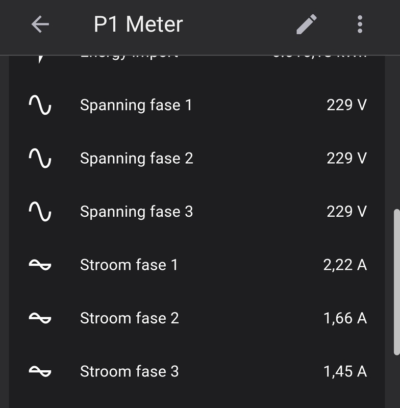

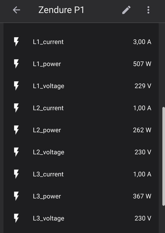

Ik keek net even op de app tijdens een zonnig moment, veel teruglevering aan het net terwijl de AC2400 (incl Zendure P1 meter) niet aan zn max AC input zat. (Loadcurve ongeveer 70%)
Best zonde. Weet iemand hoe dit komt en/of ik dit kan verbeteren?

Kijk in de Zendure app even bij "Veiligheidsinstelling"... Staan die beide op 2400W?
  • Tsubarov
  • Laatst online: 16-06 21:55
Catdogsf schreef op donderdag 4 december 2025 @ 12:11:
input op 2400w, output op 800w.

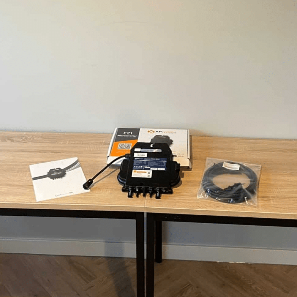

Ik heb de APS EZ1-M gebruikt en dat werkte perfect, verder dacht ik dat @Taro de Zendure SF 800 micro-inverter gebruikt op zijn SF 2400 AC

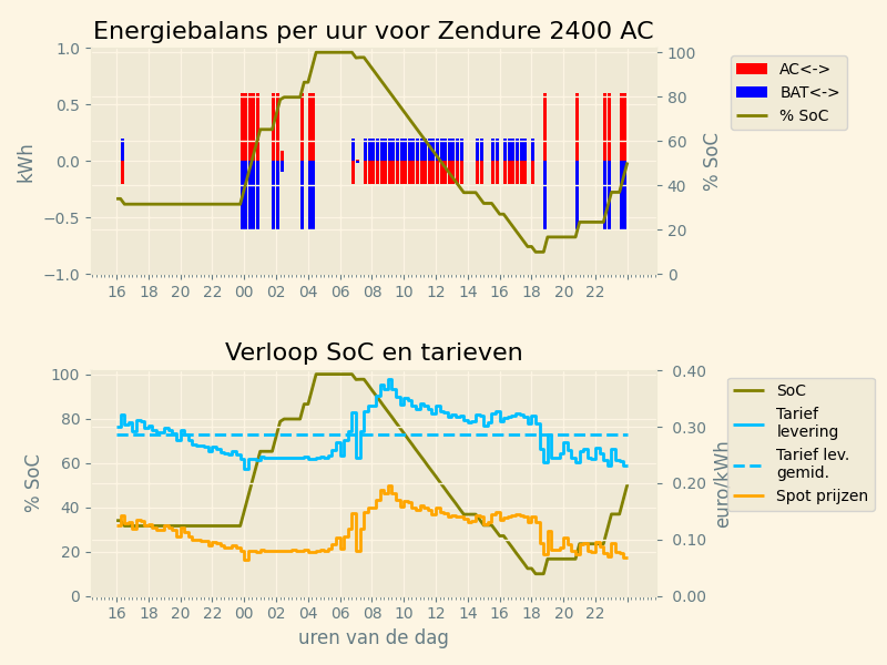

De laatste keer was dit nog een platte lijn, maar nu doet het al wat meer, nu de dynamische tarieven weer lekker gaan schommelen. Dit ziet er in ieder geval al beter uit dan Zenki :D
Afbeeldingslocatie: https://tweakers.net/i/KZF6M4-0gjp-1inMNeu3TSxvH7s=/fit-in/4000x4000/filters:no_upscale():strip_exif()/f/image/KRRjEMjRyGU6qYVFlWlrF7OK.png?f=user_large

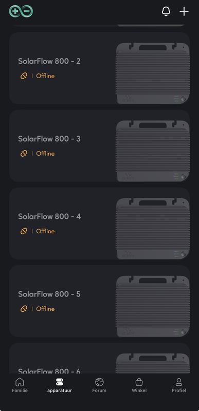

Ja, werkt prima. Heb er hier 6 in gebruik en nog 2 nieuw in de doos liggen :)
Afbeeldingslocatie: https://tweakers.net/i/g45azZsgD6jgjXWza9LnuXnQ-Gs=/x800/filters:strip_exif()/f/image/hqE9OTUmYr6XcFmMgnatO1Jj.png?f=fotoalbum_large
Staan nu allemaal offline omdat ik ze automatisch uitschakel na zonsondergang, 5 Watt per uur x 6 stuks x 16 uur x heel veel dagen is toch weer 175 kWh/jaar :)

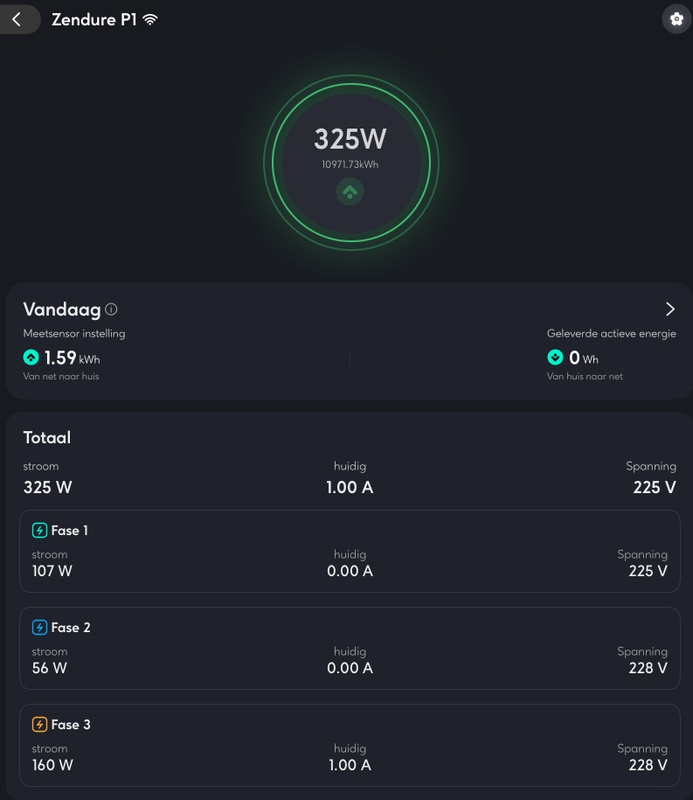

Net de Zendure P1 meter geinstalleerd. Dat gaat volgens verwachting. Gelijk een update naar firmware versie 1.0.5 uitgevoerd. De P1 meter is aangesloten op poort 2 van een HW splitter met een eigen voeding. De waarden voor het vermogen en de spanning worden goed geupdate, alleen de stroomwaarden doen niets.
Pogingen om dit aan de gang te krijgen baten helaas niet. Onderstaande acties geprobeerd;
* P1 meter rechtstreeks aan de P1 van de slimme meter gehangen (Sagecom T210D)
* P1 meter voorzien van eigen voeding
* P1 meter op een andere poort in de splitter
* App opnieuw geinstalleerd
* P1 meter opnieuw geinstalleerd
* Netwerk instellingen opnieuw geconfigureerd
Iemand bekend met dit probleem?
Afbeeldingslocatie: https://tweakers.net/i/2TcSmb9HiUuFvFAjUMq7FIh4P3Q=/x800/filters:strip_icc():strip_exif()/f/image/QzamHOolMbzeCHnvdVDJVMni.jpg?f=fotoalbum_large

He is me wel eens opgevallen dat de "Ampere" weergave vanuit de kWh-meter niet met decimalen werkt, dus of niks of 1 Ampere.
Edit: het 'ruwe' DSMR 5 telegram zegt momenteel:
1-0:32.7.0(232.6*V)
1-0:31.7.0(001*A)
1-0:21.7.0(00.089*kW)
1-0:22.7.0(00.000*kW)

Ampere zonder decimalen is een beperking van de DSMR standaard (ook in DSMR 5). Het is niet een defect aan de P1 meter.

Bij mij zit het "probleem" in de Zendure P1 meter dat deze Ampère niet netjes weer geeft.
De P1 van HomeWizard doet dit wel juist.
Afbeeldingslocatie: https://tweakers.net/i/xB7wA2FcY4a3dMHOpSc7W-6wqxE=/x800/filters:strip_icc():strip_exif()/f/image/Ata1aCydVQX8DRD03JEpwExw.jpg?f=fotoalbum_large
P1 van Zendure.
Afbeeldingslocatie: https://tweakers.net/i/8wxlNvqm5TnAVVus3qB9KpUkI94=/x800/filters:strip_icc():strip_exif()/f/image/EOfc3fXQaqbAmU2NShu7urHO.jpg?f=fotoalbum_large

Ik ken HomeWizard verder niet, maar zou het mogelijk zijn dat die de Ampere terugrekent uit Watt gedeeld door Volt?

Niks aan doen en voor werking maakt het niet uit.
Ik heb een ZIV slimme meter en hetzelfde als jou.
HomeWizard P1 geeft de waarde wel netjes goed door (zie mijn bericht hierboven).
Ik verwacht dat het wel met de volgende update goed komt.
Maar nogmaals voor de werking maakt het niet uit.

De HW P1 meter geeft idd wel de correcte waarden. We houden het dan maar op een foutje in de Zendure P1 meter.

Dat moet wel; de DSMR 5.0 norm is in elk geval dat de slimme meter een telegram verstuurt met daarin een waarde voor de Current zonder decimalen.
Afbeeldingslocatie: https://tweakers.net/i/LNK0mvNWZdOi3bKE1GLouOkKnzQ=/fit-in/4000x4000/filters:no_upscale():strip_exif()/f/image/iC8bBOFdM7gA2XDKrP7pi8mN.png?f=user_large
Bron: https://www.netbeheernede...502-p1-companion-standard

De berekening zal wel anders gedaan worden.
Het klopt wat je zegt.
Hier de API van HomeWizard.
Zendure zal voor de netheid de berekening in de app moeten maken. (Of Ampère weg laten)

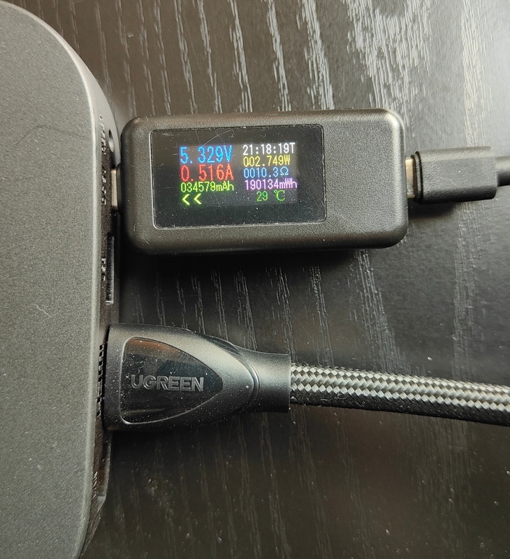

Dat zou voldoende moeten zijn, even ander kabel en adapter gebruiken, meten van een USB-C is vrij lastig.
Maar is wel te doen.
Afbeeldingslocatie: https://tweakers.net/i/sp8JV6_1ApGkKnKdxqe9ee3XbHU=/x800/filters:strip_icc():strip_exif()/f/image/9f4lZL8nsv8AFsIMb2iyMZPa.jpg?f=fotoalbum_large

Klopt, zo’n ding heb ik ook, maar ik denk dat een gemiddelde consument die iets met een thuis-batterij willen doen dit soort meetapparatuur gewoon niet heeft, en ja dat ding is natuurlijk niet duur. :)

Mhm, een onaangekondigd pakje van Zendure met een nieuwe P1-meter, alleen kan ik nog geen handleiding of iets dergelijks vinden. 3 pinnen en de optie om 2 kabeltjes erin te schroeven. Even schakelen hoor... :)
Afbeeldingslocatie: https://tweakers.net/i/MEZ2on4MXNhfb55lT3SXKlSrWsY=/800x/filters:strip_icc():strip_exif()/f/image/z2I5nhZ04bb15EYKxzK1Bm1c.jpg?f=fotoalbum_large
Afbeeldingslocatie: https://tweakers.net/i/JTP37at1cMAzO9n0PVLZpPiwOow=/800x/filters:strip_icc():strip_exif()/f/image/f1FpwTe3ezBCnNk9iXBwZGIn.jpg?f=fotoalbum_large

En de Solarflow 800 Plus is binnen :)
Afbeeldingslocatie: https://tweakers.net/i/EKeBYWfsGwtuo5e5X1TROVTOwqk=/800x/filters:strip_icc():strip_exif()/f/image/8O11G8DCnCjRdBUKLw1qzkRD.jpg?f=fotoalbum_large
Afbeeldingslocatie: https://tweakers.net/i/ZMPA4jzX_M4WA_AjepbpIdE-KPo=/800x/filters:strip_icc():strip_exif()/f/image/4QNN1PyHtDoDy9AJalVj6lsP.jpg?f=fotoalbum_large
Afbeeldingslocatie: https://tweakers.net/i/T3G2VPwseTSL2c5HWb2R9KZTQYc=/800x/filters:strip_icc():strip_exif()/f/image/K1jgLenM0cYkM0TaTD7HzsCC.jpg?f=fotoalbum_large

Even uitgaande van het feit dat je als prive persoon de batterij gebruikt. Gebruik van de batterij voor prive is NOM draaien. Ga je handelen, dus actief goedkoop inkopen en duur terugleveren dan is dat zakelijk.
Dit is wat mij momenteel doen, vooral het zo goedkoop mogelijk inkopen. Doel is de eindafrekening dus zo laag mogelijk houden. Het hele NOM verhaal komt pas in 2027 om de hoek.

Ja, ik heb de HEMS omgeving van een familielid ook in mijn Zendure account zitten om mee te kijken. Wil ik die bedienen, dan wissel ik naar dat betreffende Zendure account.
Je moet je moeder dus wel een eigen Zendure account geven, of gewoon een 2e eigen account voor jezelf maken als zij geen App toegang nodig heeft, en dan de HEMS ruimte delen met je primaire eigen account.
Hiermee voorkom je ook dat je bijv. via Home Assistant de devices van een andere locatie in je account ziet en die ook worden aangestuurd.
