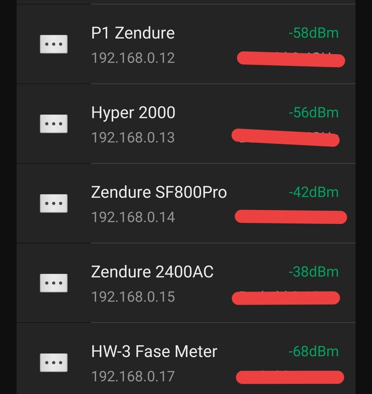

  • Helahola!
  • Laatst online: 28-10 23:18
Helahola! schreef op woensdag 26 november 2025 @ 20:05:
Ik had ook hikups in de wifi van de bridge. Deze heb ik nu in de garage bij de accu gehangen. Daar heb ik een ander wifi-punt en nu blijft de verbinding al enige dag stabiel (afkloppen). Ik vraag mij echter af of de Bluetooth in de bridge, de verbinding met de accu overneemt als de wifi uitvalt? Want de bridge praat via LoRa met de p1. Zou een mooie backup zijn.
Daarnaast zou ik ook graag een ethernet aansluiting in de p1 zien. In combinatie met een utp in de accu zou dat voor mij zeker een beter alternatief zijn. Alles wat ik bedraad kan aansluiten, doe ik. De p1 kan natuurlijk gewoon een usb c houden om de stroomvoorziening stabiel te houden met daarnaast een utp aansluiting. Als deze P1 ingehaakt kan worden in schroefjes, heb je ook geen trekbelasting op de aansluitingen. Alleen een utp aansluiting op de accu is onvoldoende als de p1 met wifi praat. Of de accu moet rechtstreeks via LoRa met de P1 kunnen praten (zonder wifi).
Helaas was de bridge zijn wifi verbinding opnieuw verloren. In de app staat bij de smart meter P1 “offline” en op de bridge was een rood lampje aan het knipperen. Dus conclusie de Bluetooth neemt dus niet de verbinding over als de wifi uitvalt. Erg jammer, want alles is aanwezig om de P1 verbinding via LoRa en Bluetooth met de ac2400 accu in stand te houden.
Als ik de bridge uit het stopcontact trek en na een paar tellen weer terug stop, wordt de wifi verbinding vanzelf weer hersteld.
Dit is vervelend onstabiel gedrag. Ben ik de enige waarbij de bridge op willekeurige moment zijn wifi verbinding verliest?
Is mijn bridge stuk c.q. brak?

Helahola! schreef op zondag 30 november 2025 @ 11:39:
Ik had de bridge naast de meterkast hangen, 1 meter van een Ubiquiti AP en 1,5 meter vanaf een andere Ubiquiti AP in een andere ruimte. De verbinding viel toen ook regelmatig weg, ondanks dat er een enorm sterk Wifi signaal was. Inmiddels de Bridge in een stopcontact in de woonkamer hangen en super stabiel. Dus verplaats hem eens?

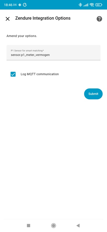

Na een hoop leeswerk zijn we ook het ecosysteem van Zendure ingestapt. De SF2400AC in combinatie met twee accu's. Uitbreiden kan altijd nog en wellicht gaan we dan de 12 oude panelen vervangen voor een set met een hoger rendement met bijvoorbeeld de SF800pro/plus. Gaan we ook minder last hebben van de schaduw van de bomen van de achterburen die na 13 jaar inmiddels boven de panelen uitkomen.
Op naar het topic voor de HA integratie. Domoticz kende ik al, maar HA was tot nu toe niet nodig.

mpx200_05 schreef op zondag 30 november 2025 @ 17:09:
d:)b
Heb destijds ook lang tegen die overstap aangehikt, maar zou tegenwoordig niet meer terug willen :)

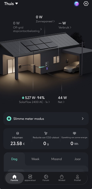

Lees hier al meer dan een jaar mee maar het terugleveren via de Off-grid stopcontactbediening was me niet helder. Daarom vandaag maar eens getest met de uplighter maar het wordt mij niet allemaal duidelijk.
De handleiding wijdt er 4 zinnen aan en geeft 3 tips maar is niet informatief.
Daarom de AC-netsnoer verwijderd uit de wdc en maar intuitief de Zendure app op smartphone trachten te spelen.
Ik kies voor Apparatuur, selecteer de (enige beschikbare) SF 2400 AC, Instellingen. Off-grid stopcontactbediening...
En dan wordt het me minder duidelijk wat te kiezen...
Ik wil eigenlijk kiezen voor keuze 1 want ik wil een lamp laten branden. Dus ben geneigd om te drukken op
1 Off-grid stopcontactbediening.
Maar dat is kennelijk geen selector..
Keuze 2 is nu niet van toepassing
Als ik naar beneden scroll zie ik Slimme modus....
Als ik op Help-icoontje klik krijg ik een tekst waar IK niet wijzer van word. Ik klik daarom maar op Ik zie en verzet het schuifknopje... Het licht gaat branden :*)
Leuk... Maar dit is nog niet echt uitontwikkelde software vermoed ik.
Vraag aan het forum is nu: hoe laad ik desgewenst mijn accu's op met mijn PV als de netspanning in mijn woning is uitgevallen?

Hieke schreef op zondag 30 november 2025 @ 19:07:
Lees hier al meer dan een jaar mee maar het terugleveren via de Off-grid stopcontactbediening was me niet helder. Daarom vandaag maar eens getest met de uplighter maar het wordt mij niet allemaal helder.
Gewoon die toggle onderin omzetten, dat is alles. Dan selecteert de firmware/software automatisch mode 1 of 2.
Daarna kan je wel voor Eco-modus of Normale modus kiezen. Bij Eco-modus gaat het stopcontact na inactiviteit uit, bij Normale modus blijft ie altijd aan maar verbruikt dan wel continu 6 Watt.
Als ooit de stroom uitvalt, daarmee ook je internet en Wifi en je hebt de noodstroomuitgang uit staan: Niets aan de hand. De App wisselt dan automatisch naar Bluetooth en via die weg kan je de noodstroomuitgang gewoon aanzetten.

  • Helahola!
Taro schreef op zondag 30 november 2025 @ 17:02:
Goed om te horen dat jij hetzelfde probleem hebt opgelost. (Dacht trouwens dat jij in HA de accu aanstuurde?).
Zelf had ik hem ook in eerste instantie vlakbij de meterkast hangen en zo’n 30 cm van de router met wifi. Dat gaf hetzelfde probleem, vandaar dat ik hem naar de garage naast de accu had verplaatst incl. Ander wifi punt (zelfde naam en 2,4 GHz.). Dat ging beter, maar dus niet voor lang. Bij mij is het wifi signaal ook prima. Dat kan het bij mij ook niet zijn. Ik kan hem nogmaals verplaatsen en kijken of dat beter werkt.
Vraag: hebben jullie de bridge een vast ip- adres gegeven? En zo ja, onder welke naam komt deze terug in de router. Ik herken hem niet zo 123. Heb namelijk behoorlijk wat apparaten aan de router hangen.

  • Taro
Taro
Helahola! schreef op zondag 30 november 2025 @ 21:58:
Klopt, ik stuur alles met Home Assistant aan icm everHome Ecotracker P1. Maar ik heb 3x HW Actieve Splitter helemaal vol met P1-meters, daarnaast nog de Shelly Pro 3EM in gebruik. En recent de Zendure Smart Meter 3CT uit de meterkast gehaald. Maar heb ook bijv. een Esp32Home P1, Zendure P1, Zonneplan P1, Homey P1, HW P1, etc.
Heb de afgelopen weken de Marstek Venus A, Sunpura, Lunergy, Anker SOLIX 3 E2700, Homey Pro en andere producten getest, mooie ontwikkeling daarbij is dat Marstek, Sunpura en Lunergy zowel de Ecotracker P1, HW P1 als Shelly Pro 3EM ondersteunen. En de Homey Pro heeft op de Energy Dongle (hun P1-meter) een doorlusoptie voor een volgende P1-meter, waardoor je geen splitter nodig hebt. Er zijn dus goede ontwikkelingen in deze markt.
Anker heeft helaas wel alleen ondersteuning voor de eigen P1-meter, maar aanvullend wel de Shelly Pro 3EM CT-meter.
Als het goed is komt komende week ook de Ecoflow Steam X Ultra binnen, die ondersteunt volgens mij ook de HW P1-meter, maar nog verder niet in verdiept.
Mooie tijden :)

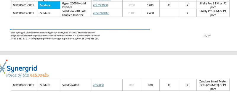

MaximVe schreef op zondag 30 november 2025 @ 20:04:
Ik had graag de SolarFlow 800 Plus besteld als instapmodel. Op be.zendure is deze nog niet beschikbaar.
Heeft er iemand weet van een (kosteloos) systeem zoals DHL Packstation, maar dan in Nederland dat ik kan gebruiken?
hou je er wel rekening mee dat je wel moet controleren of deze al op de lijst van de toezichthouder in Belgie (Fluvius / Synergrid) staat als toegelaten model (Synergrid LIJST met gehomologeerde plug&play toestellen) . Je kunt hem pas dan namelijk aanmelden.
helaas heeft Belgie het voor zijn inwoners vrij complex gemaakt.
Helaas staat op dit moment dus de Zendure Solarflow 800 plus nog niet op deze lijst, wel de solarflow 800.
Apart uit deze lijst is ook dat de 2400 AC en 2000 nog niet mogen werken met de Zendure CT module (alleen met de Shelly CT) maar de 800 mag wel de Zendure CT maar dan weer niet de Shelly gebruiken. Alle mogen nu wel het via de P1 poort (merk dongle is niet gespecificeerd maar is dus de van Zendure).
Afbeeldingslocatie: https://tweakers.net/i/oN-PPzAtaZJq0IsMwxXB0seVz4c=/800x/filters:strip_exif()/f/image/qOyAn2Dlcnx5UynNMv2pIePc.png?f=fotoalbum_large

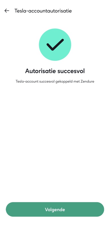

  • Taro
Taro
iOS nu inderdaad ook beschikbaar.
En de Tesla integratie werkt :)
Afbeeldingslocatie: https://tweakers.net/i/_MVdvHgUwIX_ugUw90x3Ytf4MFo=/x800/filters:strip_icc():strip_exif()/f/image/HlUvo092ISR2LJoTfZWdbo4D.jpg?f=fotoalbum_large
Afbeeldingslocatie: https://tweakers.net/i/Q8f1b7ZQD3reSj8KK4iHtpguADM=/x800/filters:strip_icc():strip_exif()/f/image/83NVeuZLry2JD3YZC1pByOlu.jpg?f=fotoalbum_large
Afbeeldingslocatie: https://tweakers.net/i/4oh-hBd6A33TsE0hIvekLV7vQyw=/x800/filters:strip_exif()/f/image/704ptBbPYb4IRt3lWCndQL7x.png?f=fotoalbum_large

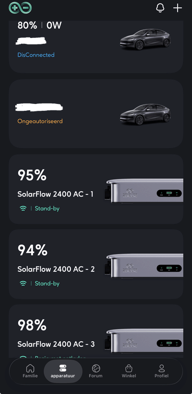

  • bert pit
  • Laatst online: 28-10 22:13
Taro schreef op maandag 1 december 2025 @ 11:22:
Heb jij enig idee wat de integratie inhoudt? Want ik kan deze wel instellen maar de informatie wat je ermee kunt zie ik niet.
Aiaiai... zeker met AI gedaan
  • geert1992
  • Laatst online: 10:27
geert1992
Gaaf! Wat kan je zoal aansturen? Of als ik mijn vraag breder trek, wat heb je hier aan? :9
Zo wordt je device list in de Zendure app langer en langer....
[ Voor 3% gewijzigd door geert1992 op 01-12-2025 11:46 ]
5200wp SolarEdge - 14,4KW 2400AC - k2 pro combo - WP boiler - 2x MHI - Homey shs & HAOS -> NUC i5 32gb akasa fanless
  • Taro
Taro
bert pit schreef op maandag 1 december 2025 @ 11:44:
Je kunt de EV in HEMS toevoegen als "Elektrisch apparaat" en dan komt de auto ook onder de carport te staan. Heb er verder nog geen opties voor gezien.
Hopelijk ondersteunen ze (op termijn) het volgende:
  1. Prioriteit EV of Accu's
  2. PV overschot naar 1 van de 2. Is die vol, dan de ander laden met max overschot.
Dat zou perfect zijn.
Afbeeldingslocatie: https://tweakers.net/i/KiNVhypv9buAwYydn9gEWo7hI1g=/x800/filters:strip_icc():strip_exif()/f/image/4DZm1aXgWyQygTleso3dMtaE.jpg?f=fotoalbum_large
Wel benieuwd hoe ze de 2e auto weergeven, als 1, of maken ze de carport breder? :)

  • geert1992
geert1992
Taro schreef op maandag 1 december 2025 @ 12:01:
Als je de auto nu gaat laden, gaan er dan ook stroompjes naar de laadpaal op de afbeelding?

  • bert pit
geert1992 schreef op maandag 1 december 2025 @ 12:13:
Even uitgeprobeerd, die stroompjes zijn zichtbaar, alleen heb ik de locatiegegevens uit >:) staan dus geen auto onder de afkapping bij mij. Er zat nog een paar % en de Hyper, die werden er direct uit getrokken en daar zag je ook de stroompjes lopen.
Afbeeldingslocatie: https://tweakers.net/i/3Gh7WJq8iC3B-s5KMJ0NiVFWeBQ=/fit-in/4000x4000/filters:no_upscale():gifsicle():strip_exif()/f/image/AagyKQPzShyT2I5jg2HrZTYN.gif?f=user_large
[ Voor 22% gewijzigd door bert pit op 01-12-2025 13:17 ]

Jan-tweak schreef op zondag 30 november 2025 @ 23:55:
Bedankt voor de link, ik was er even vanuit gegaan dat de SolarFlow800 rij wel alle modellen zou omvatten, maar weet niet hoe strikt ze daar in zijn? :|
Ik heb ondertussen van meerdere tweakers het aanbod gekregen om daar te laten leveren (dicht bij de grens), waarvoor enorm veel dank!

MaximVe schreef op maandag 1 december 2025 @ 21:41:
Ik vrees voor je dat dit helaas voor elk type apart geld, maar om het zeker te weten zul hun moeten vragen.

Fremske schreef op dinsdag 2 december 2025 @ 18:00:
Beste Tweakers, ik lees dit forum al een tijdje mee en overweeg om deze week een order te plaatsen bij zendure.nl
Echter zit ik nog met een paar vragen, hopelijk kunnen jullie die beantwoorden.
1. Heb een 3-fasen (3x 25A) groepenkast kan een Zendure 2400 op drie fasen terugleveren of moet ik per fase een unit plaatsen?
2. Kan een Zendure 2400 (3x AB3000X) NOM draaien voor een 3-fasen woning of moet je dan op iedere fase een unit plaatsen?
3. Kan ik een Zendure 2400 aansturen in Home Assistant met een Shelly 3PM software emulator (zie: https://github.com/tomquist/b2500-meter). Dit zet in HW P1 om in Home Assistant naar Shelly 3PM output.
4. Kan ik mijn omvormer (SAJ R5 1 fase) direct aansluiten op de backup poort van de Zendure 2400, zodat hij direct via de omvormer kan opladen?
Ik zie jullie antwoorden graag terug.
1) de ac2400 heeft maar 1 fase aansluiting. Het hangt er dus vanaf naar welke P1 sensor je beschikbaar stelt aan de zendure. Ofwel neem je de gecombineerde p1 sensor en een 1fase zendure doet zijn ding zonder besef van fase , of je laat ze met 3 zendures kan je ze elk een fase laten beheren
Afbeeldingslocatie: https://tweakers.net/i/e834cA5GD7rfbT8cQ5zkipKe4nc=/x800/filters:strip_icc():strip_exif()/f/image/huNT6vAoR4jGARRBI05N0odj.jpg?f=fotoalbum_large
2) zie hierboven.
3) ja dat kan, maar je kan ook in ha met de fireson(nu zendure) ook gewoon de uw hw P1 meter gebruiken
Ik heb ook ac2400 (3x 3000) en met de hw P1 meter via de zendure ha integratie.
4) weet ik niet,
