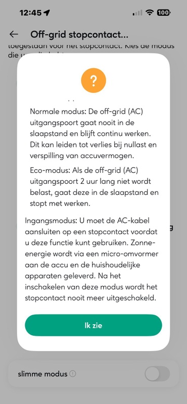

Dit probeer ik maar maar paar seconden schakelt hems vanzelf weer inmrme12345 schreef op woensdag 26 november 2025 @ 00:03:
Device uit HEMS halen
Tabblad devices
Het juiste device kiezen
Tandwiel rechtsboven
En dan on-grid setting kiezen
En daarna on grid input mode
En met slider waarde kiezen

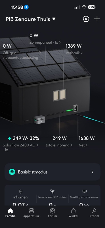

Top dit lijkt te werken iddpeterbier schreef op woensdag 26 november 2025 @ 00:12:
Je zou dit in HEMS via basislast modus kunnen doen.
Bij het berijk kun je weer overschakelen naar een andere modus.

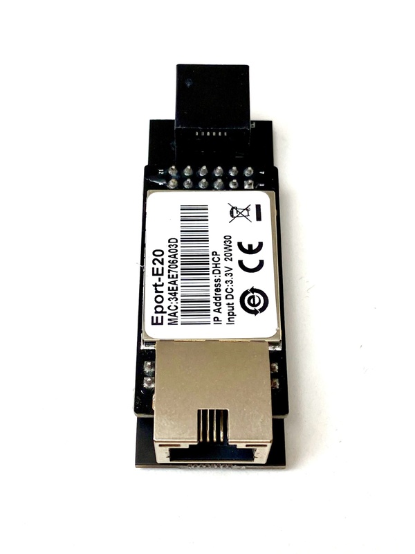

het eerste probleem wat je met ethernet gaat krijgen is dat je P1 dongle (maakt niet uit welk merk) het daar gewoon niet op doet.Jheroun schreef op woensdag 26 november 2025 @ 10:07:
Deleten en opnieuw installeren van de zendure app bleek voor mij een oplossing. De p1 staat nu in mijn app, maar veel heb ik er niet aan. Wellicht moet het ding nog wat inleren maar hij geeft nu 255000W stroom aan bij 0A en 0V, dat lijkt me een bugje. Een minuut of wat later stond hij op 0. Dat klopt zeker niet.
Waarom ze niet gewoon ethernet in die dingen bouwen in plaats van dat gepruts met wifi is mij een raadsel.
bijzonderheid van de P1 dongle van Zendure is overigens dat deze zelfs niet op WiFi werkt, maar die maakt gebruik van LoRa welke een verbinding met de vierkante brigde met LoRa opbouwd en pas de brigde maakt weer verbinding met de Zendure 2400 AC via het locale WiFi netwerk.
Uit comentaar gisteren blijkt echter dat ook Zendure er over nadenkt om ethernet aansluitmogelijkheden in een nieuwe versie van hun batterijen in te bouwen.
Je blijft echter dan nog steeds met het probleem dat je P1 data niet direct op het ethernet netwerk kan, maar dat dit altijd via WiFi moet.

Dat zou kunnen, alleen wat heeft een ethernetpoort aan energie nodig (in combinatie met de WiFi)? en dan heb ik het nog niet over de mechanische belasting die aan de RJ12 connector hangen, volgens mij is daar deze connector niet voor gebouwd (ik kan me uiteraard hierover vergissen), om een universeel karakter te behouden zou je dus dan ook nog een WiFi deel ook moeten instoppen.Jheroun schreef op woensdag 26 november 2025 @ 12:18:
Ik snap dat er een dongle nodig is voor op de P1 poort, maar aan de andere kant van dat ding kan toch gewoon ethernet zitten ipv wifi of LoRa?
De wifi bleek het probleem ook niet bij mij maar de zendure app. Alle iot spulleboel zit op een los wifi netwerk dat op 2.4ghz staat.
Die is natuurlijk makkelijk op te lossen als je de ethernetpoort PoE geeft.Jan-tweak schreef op woensdag 26 november 2025 @ 15:46:
Dat geeft voldoende stroom danwel met een injector danwel direct vanaf de switch/router
In verschillende gevestigde winkels kan je een Slimme Meter Kabel USB-P1 voor Home Assistant kopen.
Maximale lengte voor USB is 5 meter.
USB is nog geen UTP.
Desalniettemin bieden mij minder bekende winkels ook een Slimme Meter Kabel UTP-P1 voor Home Assistant aan.
In de recensies heb ik niet gelezen dat dat niet zou werken.

Toen de 2400AC net op de markt was is dit getest, je kon er toen een stekkerblok op doen met daar een micro-omvormer en een verbruiker tegelijk op aangesloten.
Ik weet niet of ze dit softwarematig inmiddels hebben aangepast (lees beveiligd) dat de offgridpoort met een switch nu gestuurd wordt op alleen leveren of alleen opnemen.
Voor mij is het bidirectioneel dynamisch kunnen op- en ontladen via de off-grid aansluiting juist een gewilde feature, om tijdens eventuele langdurige stroomstoringen op een relatief eenvoudige manier zelfvoorzienend te kunnen zijn.

Ik heb dit destijds getest met een stekkerblok op de noodstroomuitgang en op dat stekkerblok een micro-omvormer. Weet niet of ik dat nogmaals durf te testen voor iemand anders ivm de nieuwe firmware waarin je voor + of - moet kiezen, maar je hebt natuurlijk ook de optie om voor 2x 2400AC te gaan. Kan je er altijd 1 opladen en de ander gebruiken/ontladen.a2aan schreef op woensdag 26 november 2025 @ 20:17:
Zijn er concrete aanwijzingen dat deze 'beveiliging' (lees beperking) geïntroduceerd zou gaan worden, of kan iemand het hier alsjeblieft bevestigen als het al zo ver is?
Wil het risico niet lopen een 2400 AC te beschadigen, maar ik vermoed dat het nog steeds kan.

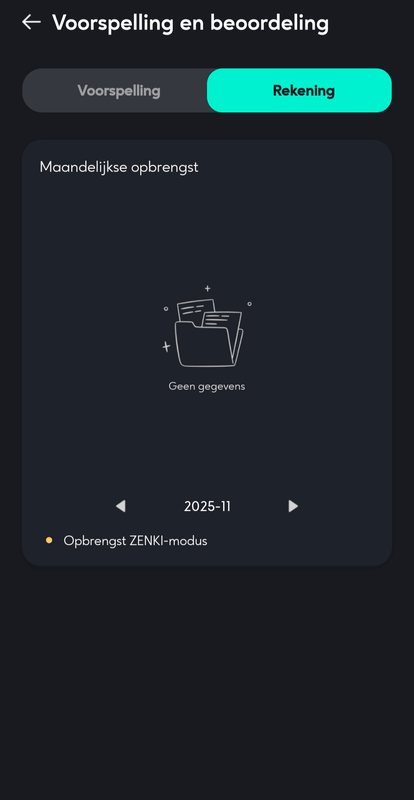

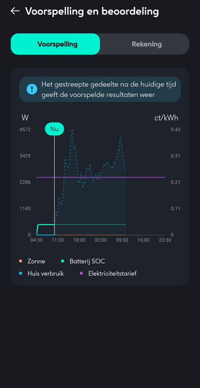

Hij is binnen! Alles aangesloten, batterijen kwamen met 66% SoC uit de doos. Firmware ook gelijk netjes bijgewerkt
Alleen de automatisering valt mij wel een beetje tegen. Dat NOM niet goed werkt met mijn DSMR 4.2 meter, dat kan ik nu ook uit eigen ervaring bevestigen, het schommelt alle kanten op.
Maar NOM maakt mij voor het komende jaar nog niet veel uit dus dat is voor nu prima.
Waar ik nu vooral geïnteresseerd in ben is aansturing op basis van dynamische tarieven. Dus ik heb HEMS geactiveerd, gekoppeld aan de tarieven van mijn elektriciteitsleverancier, Energy Price Mode geselecteerd, en wat doet 'ie? Ontladen, terwijl de prijs op dit moment juist laag is
Doe ik iets verkeerd met de instellingen, of is dit een bekend probleem?
Ik ben geneigd om zelf maar een aansturing te schrijven die optimaliseert op basis van kwartiertarieven, capaciteit, SoC en max laad/ontlaadvermogen... Lijkt mij wel een leuk hobbyprojectje

Kun je al wat zeggen over je ervaringen met Zenki? Welke keuzes maakt het systeem? Vind je het de juiste keuzes?
Had iets meer informatie verwacht eerlijk gezegd.

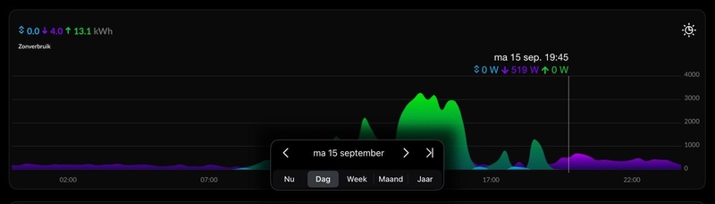

Wat betreft 'energie' is misschien handig om het verschil van de dagelijkse kWh waardes te nemen als basis van de berekening, en te vermenigvuldigen met 1,3 voor het rendement en minimaal 10% SOC. (data van de <mijn.energie> pagina van de leverancier?).Jan-tweak schreef op donderdag 27 november 2025 @ 11:07:
wat ik eigenlijk mis, sorry als ik het verkeerd heb gelezen, is hoe zit je dagelijks sluipverbruik (dat is de tijd dat je geen of onvoldoende PV opbrengst hebt (avond, nacht)) er uit, en dan eigenlijk mn op het begin en eind van het zonnige seizoen (dus maart-april en augustus-spetember en mogelijk zelfs oktober), wat dat sluipverbruik is dan eigenlijk ook direct je ideale capaciteit waardoor je tussen 200-250 dagen in het jaar op NOM kunt komen. en ja, in mid-zomer heb je dan natuurlijk al te veel.
De tweede factor is dan hoeveel verbruik heb je tijdens de dure tijdstippen in de winter, tus tussen 7:00 - 10:00 en van 16:00 tot circa 22:00 uur. mogelijk dat je daardoor net één module hoger kunt gaan zitten.
Voor 'vermogen' (800W 'plug-in' of 3600W 'vaste aansluiting', en het aantal batterijen in parallel, moet je minuten waardes hebben).

volgens mij niet, want daar staat alleen dat als je de modus micro-omvormer gebruikt de WCD niet automatisch wordt uitgeschakeld, terwijl in de off-grid modus je twee opties hebt, continu aan of automatisch uit na 2 uur er geen belasting is geconstateerd door de Zendure.Acidrain schreef op donderdag 27 november 2025 @ 12:44:
En wat staat er bij de i van slimme modus, dat is de modus waar @geert1992 het over heeft. Kun je dan wel beide doen?

Deze schermen zijn verre van consistent. Er wordt gesproken over een eco modus die je zou kunnen selecteren, maar vervolgens heb ik alleen een toggle om slimme modus aan of uit te zetten.Jan-tweak schreef op donderdag 27 november 2025 @ 12:49:
Het off grid stopcontact aan laten staan kost overigens ook enkele watts.
ik gok dat slimme modus de eco modus is en die zet de poort dus uit als hij niets detecteert. Maar inderdaad Zendure is hierin heel verwarrend. Misschien als je hem in het Engels zet is het beter vertaald door ze.MikeyMan schreef op donderdag 27 november 2025 @ 12:59:

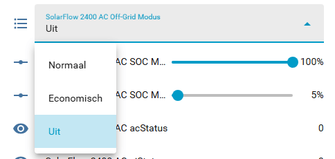

Ook in HA heb je geen keuze input/output:

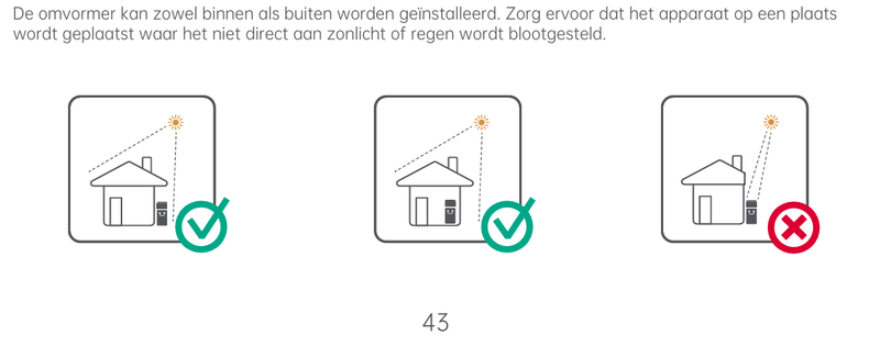

Dank ook voor de tip over de hal. Idee was inderdaad om daar een geventileerde kast omheen te maken icm de ventilator, met het idee dat de warmte van de batterij dan het onverwarmde voorportaal een beetje verwarmt. Ook vanuit het idee dat LFP batterijen minder brandbaar zijn dan NMC. Maar helder als dat beter niet daar staat.
Alternatief kan deze ook in de voortuin staan. Daar ligt al bekabeling naar een vrije groep die ik eenvoudig kan verlengen naar een goede plaats voor de batterij. Die staat dan ook dichtbij een wifi access point (andere kant van de buitenmuur).
Buiten de voordeur lijkt dus het beste. Nu kan ik alleen niet goed vinden of er dan nog een afdakje boven moet om tegen direct zonlicht te beschermen.
Ik neig nu dus naar:
1x4 systeem
plaatsen in de voortuin, eventueel met een afdakje erboven tegen direct zonlicht
Aansluiten op de aparte groep waar dan de IA vervangen moet worden door de Alamat B16. Of hoeft dat alleen bij plaatsing van meerdere systemen op aparte groepen?

even nog een verduidelijking van wat ik bedoel. hier twee voorbeelden van mijn eigen verbruik op een dag de één is op 15 april en de ander op 15 september 2025.bilgy_no1 schreef op donderdag 27 november 2025 @ 15:19:
Dank voor je uitgebreide reactie!
Sluipverbruik: Ik zie 's nachts een verbruik van ongeveer 150-200 W, maar dat schommelt een beetje. Grootste deel daarvan is de ventilatie van de WTW die dan op een laag pitje draait. Ook draait de vaatwasser meestal in de nacht. In een zomernacht is er misschien 6-7 uur te weinig PV om dat af te dekken + de vaatwasser is dat ongeveer 2,5 kWh. Maar met een airco erbij verandert dat. Als die 1 kW trekt gedurende de nacht is het al eerder 10,5 kWh bij elkaar. Eventueel kan ik ook de 300L boiler op laten warmen met de warmtepomp, maar dat zou logischer zijn om dat overdag te doen, zeker als ik nog PV-vermogen boven de 2,4 kW overhoud.
in beide zie je dat vrijwel overdag het normale verbruik door zonnestroom van je PV wordt afgedekt en zelfs nog veel richting net gaat.
april was mijn sluipverbruik dus slechts 3,3 kWh en in september 4 kWh, terwijl april 5,9 kWh van de PV stroom eigenverbruik was en 10,4 kWh richting net gaat.
in september had HW een foutje, dus het eigen verbruik was toen ook erg klein (vakantie).
:strip_exif()/f/image/2Pat1qVZcUxCZgqa8S0FKbiL.jpg?f=fotoalbum_large)
de volgende dag in april een vergelijkbaar beeld.
dus stel je hebt 4 zendure cellen (AB3000x) = 11,5 kWh , daar zou ik op 15-4 10,4 kWh kunnen laden (de die die avond en nacht ) zou ik circa 3,5 kWh kunnen ontladen, dat maakt weer ruimte van circa 4,2 (ivm RTE) en je hebt dus slechts nog voor circa 5,2 kWh ruimte over omdat je batterij nog steeds met 6,5 kWh gevuld is.
nu denk ik niet dat een airco in de avond/nacht tijdens de zomer/voor en najaar 1 kWh verbruikt, deze zet je veelal ivm het geluid op sille modus ( die van mij verbruikt hier bij circa 250Wh), in een avond/nacht is dat dus hooguit 2 kWh voor de hele nacht. De vraag is of je die zelfs de hele nacht laat draaien.
uit bovenstaand zie je dus dat 4 units eigenlijk al te veel is, streven is om aan het begin van de ochtend als de PV weer voldoende produceert je batterij eigenlijk leeg is, hierbij heb je ook nog de grens van max 10% ontladen.
:strip_exif()/f/image/XEgr6rAj7ITEJ13kiCPh4PCl.jpg?f=fotoalbum_large)

ondanks dat de unit buiten mag staan, hij heeft IP65, dus hij heeft wel een bescherming nodig tegen direct regeninslag, dat zie je ook in de handleiding.
/f/image/1xLOIvh2SUXovBzGk3n5PpP3.png?f=fotoalbum_large)
Zelf zou ik deze, zeker ook met de diefstalgevoeligheid zeker niet buiten in de voortuin neer zetten, dat is meer een uitnodiging om heel snel van je dure Zendure af te komen.
Waarom zet je deze niet bv in je garage neer ?

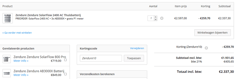

Voor de mensen die de aanschaf overwegen Reichelt Elektronik biedt de AB3000X nu voor €609.07 aan. Solarflows ook in de aanbieding. Goedkoper dan de officiele webshop..
Goed gevonden.hjw-001 schreef op donderdag 27 november 2025 @ 16:52:
Micro omvormer is 412,81. (Wel rekening houden met verzendkosten)
combinatie met losse batterij is een optie. maar er moet nog wel een P1 meter bij.
Is not steeds wel wat voordeliger.
Bij Techpunt 2.337,30 EUR voor de omvormer + 3x batterij + P1-meter
/f/image/7RqL59CQG2IYpVdmpmYOY8Sf.png?f=fotoalbum_large)
Of zou het een fout zijn dat je de P1-meter erbij krijgt? Op de Zendure-website zelf is het pakket met 3 batterijen het enige waar de meter niet bijzit, wellicht slecht overgenomen?
Bij Reichelt zitten we op 2.287,21 EUR maar dan zonder P1-meter.
