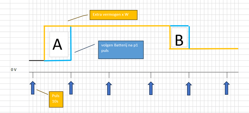

stel dat je door die 10 seconden een wijzing van 100 W zou gaan missen (wat op zich bij een gemiddeld sluitverbruik van 300-400W al een behoorlijke stijging (cq daling) betekend.
100W in 10s is effectief nog geen 0,3W wat je gaat missen, als je continu 100W wijziging zou gaan krijgen (wat ik zeer onwaarschijnlijk acht) zou dat volgens mij net 100W in één uur betekenen, dat is dus net 100 Wh? Gezien de berekende afwijking verwacht ik eerder dat dit mogelijke afwijking eerder in de range van 10-25% zou komen te liggen, dus eerder 10Wh - 25Wh, dus over 8 uur genomen; 80Wh - 200Wh, dat is bij een 5 kWh effectief capaciteit ergens tussen de 1,5 en 3%, in geld max 5ct/dag.
bij dit soort bedragen heeft investering in andere en dus extra investering wel nog zin?
of ben ik hier iets vergeten?
Die 10 seconden gaat niet lekker met bijv een waterkoker a 2000W. Zendure P1 registreert een verbruik van 2000W.Jan-tweak schreef op maandag 24 november 2025 @ 12:41:
ik mis hier een beetje, en sorry dit is zeker niet negatief tot iemand bedoeld de relatie van even 10 seconden vertraging t.o.v. wat dit in de werkelijkheid betekend.
(Ik hou voor het gemak van dit voorbeeld het standaard verbruik/sluipverbruik even buiten beschouwing net als verbruik van andere apparaten.)
Accu gaat 2000W leveren om het verbruik terug te brengen naar 0W bij de meter.
De waterkoker is klaar maar nog zeker 10 seconden wordt er 2000W geleverd door de accu dus dat lever je terug.
P1 registreert 2000W teruglevering dus gaat de accu laden met 2000W 10 seconden lang.
P1 registreert verbruik van 2000W dus gaat de accu terugleveren a 2000W voor 10 seconden lang...
Enz.Enz.
Zie je het probleem?

Maar dat is niet de situatie die ik voor ogen heb. Stel je voor:
Ik zet een apparaat aan wat 100W verbruikt. Bij de volgende P1 update ziet de accu dat en gaat 100W leveren.
Na een seconde ziet de accu de oude waarde, en neemt daarom aan dat het verbruik nogmaals met 100W is gestegen, en gaat 200W leveren.
Dat gaat per seconde door, bij seconde 8 wordt 800W geleverd (mijn maximum).
Bij seconde 10 krijgt de accu een actuele P1 update, ziet dat het veel te veel aan het leveren is en schaalt af met 700W.
Bij seconde 11 ziet de accu geen verschil, en schaalt met nog eens 700W af. Dat is negatief, dus het kan niet anders dan dat er een PV overschot is, en het begint met laden op 500W.
Seconde 12, laden op 1200W.
Seconde 14, laden op 2400W.
Seconde 20, nieuwe update, en het gaat weer de andere kant op.
Dat heen en weer schommelen is wat ik niet zou willen. Mijn vraag is dus, icm een oude slimme meter, is de aansturing van Zendure slechts vertraagd, of gaat het schommelen?
[ Voor 3% gewijzigd door Zr40 op 24-11-2025 13:30 ]
Ja, dank voor je nuttige aanvulling, dat is natuurlijk een andere meer worst case benadering als je je plots veel vermogen gaat trekken, bedenk echter dat je dan veelal ook al een hogere base belasting van mogelijk al 1 kW hebt (op basis van het tijdstip), dus je Zendure is maximaal in staat om hier 1,4 kW er bij te voegen, dus de resterende 600W gaat dan zo wie zo via het net.Acidrain schreef op maandag 24 november 2025 @ 13:14:

Dat is vaak een groot probleem omdat de software blijft bijsturen en het effect pas 10 seconden later zichtbaar is, het gaat dan pingpongen. Je zou kunnen overwegen een Shelly (Pro) 3EM of Zendure Smart Meter 3CT te plaatsen.Zr40 schreef op maandag 24 november 2025 @ 12:22:
Hoe problematisch is zo'n oude meter voor Zendure in NOM-modus? Heeft het vanwege die 10 seconden gewoon een langere reactietijd (zou ik prima vinden)? Of gaat het continu overcorrigeren omdat het 10 seconden lang de oude waarden blijft zien?
Het probleem is niet het verbruik.Jan-tweak schreef op maandag 24 november 2025 @ 13:33:
volgens mij zit hier qua concept er zo uit, even een kleine vertraging door de BMS/aansturing even niet meegenomen.Dat gaat per seconde door, bij seconde 8 wordt 800W geleverd (mijn maximum).
waarbij oranje de vraag vanuit je huis voorsteld en blua hoe de batterij deze gaat volgen, even uitgaande van een 10s puls van de slimme meter, dus de batterij zelf elke verandering om de seconden.
/f/image/1LWWkXPHJpTckieOUwKPJm1d.png?f=fotoalbum_large)
volgens mij gaat de software van de batterij er niet vanuit dat binnen de 10 seconden puls interval de geziene toename ook elke seconde blijft doorgaan.
dus als de batterij een stijging ziet en deze plaats vind voor een puls, zal hij deze stijging pas bij de eerst volgende 10s puls zien en daar op reageren.
als dan de stijging weer minder wordt (maar deze dus binnen twee pulsen valt, zal ook de batterij deze daling pas weer tijdens de volgende puls kunnen zien en dan daarop weer reageren.
Dit betekend dat je in het eerste geval de oppervlakte A uit het net moet gaan trekken en bij B zal de batterij dus een overschot richting net sturen.

Ja, dat zou ideaal zijn gegeven de beperkingen van DSMR4. Maar @Taro en @Acidrain hierboven bevestigden al dat het zo niet werkt. Schijnbaar kijkt de software wél elke seconde naar de meest recente waarde, zonder te kijken naar hoe oud deze is.volgens mij zit hier qua concept er zo uit, even een kleine vertraging door de BMS/aansturing even niet meegenomen.

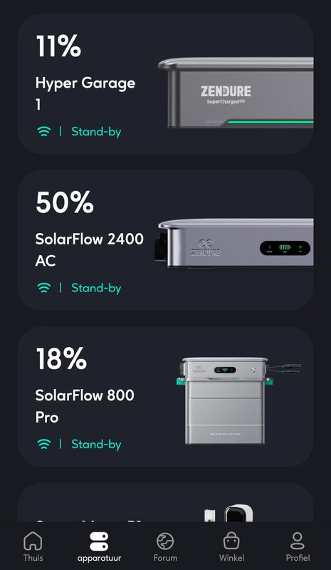

Zakt hij zo ver omdat hij lang niet bijgeladen wordt?peterbier schreef op maandag 24 november 2025 @ 14:41:

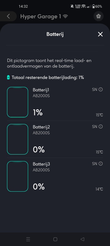

Hier de Hyper met de batterijen snel gezakt naar 0%.
Ik vindt het jammer dat er niet automatisch of instelbaar ingesteld kan worden bij 3% laden naar 5%.
En nee ik wil dit niet met HomeAssistant maar gewoon met de Zendure app.
Dan zou je de ondergrens ook wel wat hoger kunnen zetten, zeker als hij de 100% niet meer haalt.
Ik krijg ze ook maar tot de helft vol en heb de ondergrens op 50% gezet.
Het laagste wat ik gezien heb is 46%, vandaag weer genoeg zon om hem op 51% te krijgen.
De Hyper en SF800 pro waar direct zonnepanelen op zitten zitten weer tot 97 en 99% vol.
Dit was een paar dagen geleden nog op ruim 10%.Polvo176 schreef op maandag 24 november 2025 @ 14:51:
Soc heb ik op 50/100 staan.
Bijladen gaat niet hier.
Continu verbruik huis is ~1000watt.
Ik heb nog maar 16 zonnepanelen.
De Zendure batterijen lopen langzaam leeg.
Ander punt wat me ook al een tijd opvalt dat de omvormer van de 2400AC z,n 100 watt verbruikt.
En de Hyper maar 10 watt.
Is vergelijking dat 2x10 watt (2 Hypers).
Dat is 80 watt meer bij de 2400AC.
(Tijdens maximaal vermogen opladen)
Hyper een halfuur aan het laden nu weer veilig.😅
Dan zou ik ze met de hand opladen tot 50%, ze heel lang op 10% of minder laten staan is niet goed voor de batterijen.peterbier schreef op maandag 24 november 2025 @ 15:05:
Om ontladen te voorkomen kun je de Hyper er ook vanaf halen.
Ik neem aan dat de 2400AC in stand-by geen 100 watt neemt, alleen als hij in vol bedrijf is.
Een Hyper neemt in stand-by iets van 5 watt, in vol bedrijf 25 watt

En @Zr40 , zie het antwoord van @Taro hierboven
Edit2:
Hier een voorbeeld van wat er gebeurd tijdens het overcompenseren.
DSMR4 is dus altijd een ramp met P1 icm NOM. Je zal dan of moeten wachten op een meter wissel of moeten terug vallen op CT klemmen.
https://gathering.tweaker...message/82802612#82802612

Zendure heeft mij zojuist aangegeven:peterbier schreef op dinsdag 25 november 2025 @ 12:55:
Gisteren de Hyper naar 10% soc geladen i.v.m. 0% soc.
Mijn ingestelde soc is 50/100%.
Kijk ik nu even in de app zie ik dat de Hyper de batterijen vanochtend naar 50% heeft geladen.
Vreemd.
We will update a new logic to avoid the device to drop below the minimum SOC setting. (Except one case, when the electricity price is very high, we will avoid charging battery to maintain minimum SOC)
5200wp SolarEdge - 14,4KW 2400AC - k2 pro combo - WP boiler - 2x MHI - Homey shs & HAOS -> NUC i5 32gb akasa fanless
Oke duidelijk.geert1992 schreef op dinsdag 25 november 2025 @ 13:07:
Maar waarom de sf800pro niet.?
Deze zit niet in HEMS de Hyper ook niet.
Ik heb alleen de 2400AC in HEMS staan.
Ik hou het in de gaten.
Bedankt.
Dat zou ik niet weten, heb je al een support case ingeschoten?peterbier schreef op dinsdag 25 november 2025 @ 13:18:

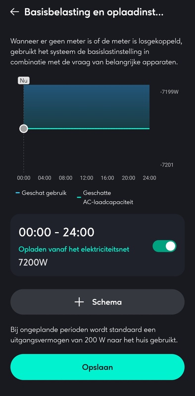

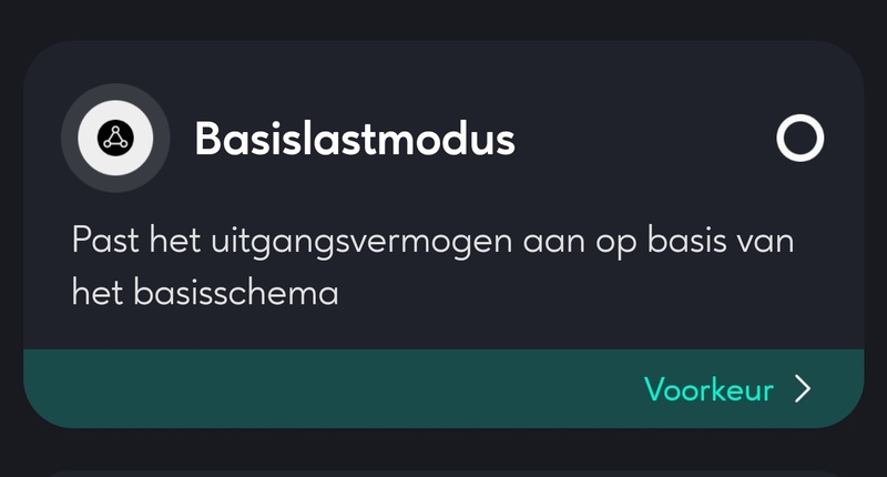

Je zou dit in HEMS via basislast modus kunnen doen.wesley2004 schreef op dinsdag 25 november 2025 @ 23:59:
Aangezien mijn accu’s niet genoeg geladen worden in deze donkere maanden heb ik mijn minimum wat verhoogd.
Maar wat ik nergens kan vinden….hoe start je in de app een handmatige oplaad sessie? Dat moet kunnen toch?
:strip_exif()/f/image/CzcfHc6Wr2qXrtpcrlR4TWQW.jpg?f=fotoalbum_large)
:strip_exif()/f/image/kKxYJdBd4DvhDr4jSpsQIhT8.jpg?f=fotoalbum_large)
Bij het berijk kun je weer overschakelen naar een andere modus.
