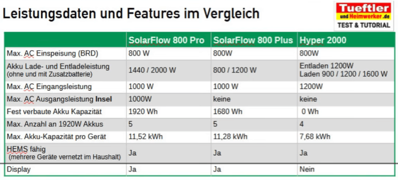

  • denneappel
  • Registratie: Augustus 2022
  • Laatst online: 10:13
@Taro Als ik de specs even opzoek dan zie ik nog niet echt een reden om de 800 plus te kopen ipv de 800 pro. Tenzij het echt veel goedkoper gaat worden. Maar zelfs dan zou ik denk ik voor de 800 pro gaan.
Afbeeldingslocatie: https://tweakers.net/i/ZIf0MnJas9bmfUCtrM4rsn6kXS8=/800x/filters:strip_exif()/f/image/HyQL0rOLXnDFINrCmn2FgNbj.png?f=fotoalbum_large
denneappel schreef op maandag 17 november 2025 @ 13:35:
De prijs zal inderdaad een stukje lager worden en de MPPT's ook minder krachtig. Volgens mij is er ook ooit gesproken over een 800AC, een kleine 2400AC dus zonder MPPT's, maar blijkbaar blijven ze wel bij de MPPT's. Als je dus eigenlijk geen MPPT's of noodstroom nodig hebt, dan kan de 800 Plus een betere goedkopere keuze zijn
Edit: Naar mijn weten is die 1680 Wh niet correct en moet dat ook 1920 Wh zijn.
[ Voor 4% gewijzigd door Taro op 17-11-2025 13:55 ]

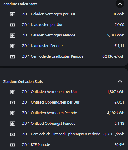

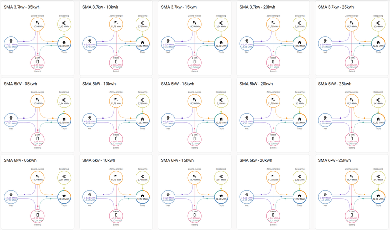

1e testje net klaar. Ik heb een dynamisch contract. HW batterijen heb ik recent wat extra restricties opgegooid (voor test) om het financieel o.a. wat efficiënter te maken. Als er geld bij moet als het gaat om het verschil tussen laadkosten en ontlaadopbrengsten dan kan dat niet de bedoeling zijn mijn inziens. Daar merk ik nu dat ik in een periode kom waarbij de spread meer zichtbare impact krijgt.
De 1e set Zendure van me vanavond op hetzelfde principe eens laten meelopen. Let op dit is wel zonder afschrijvingskosten maar wel de RTE meegenomen. Het is een 1e meting..... 1 zwaluw maakt nog geen...... uhhh herfst/winter in dit geval. Onderstaande zegt genoeg denk ik. Met deze spread trek je er nog een winstje uit. Al is het minimaal. Ik meet nog ff vrolijk door.
Afbeeldingslocatie: https://tweakers.net/i/udwuuxLH1ChoM-pBhbbxkapsYKo=/fit-in/4000x4000/filters:no_upscale():strip_exif()/f/image/5fCZMABf4rCas8khWZOoRCmK.png?f=user_large
  • hjw-001
Ter lering en vermaak
Voor degene die net hun Zendure Solarflow 2400AC in het net geplugged hebben en de Wifi verbinding maar niet aan de praat krijgen. 8)7 Suggesties (die voor mij uiteindelijk werkte voor een succesvolle verbinding)
1. Schakel op je router Wifi uit op de 5GHz-band
2. Schakel naar WPA2-personal security mode op je 2.4 Ghz-band
-> Probeer opnieuw
-> Verwijder alle entiteiten in de Zendure integratie in je HA en voeg opnieuw toe indien je router nu dus een nieuw IP-adres heeft toegewezen.
Vervolgens rest mij nog een vraag:
De entiteit LED schakelaar [switch.solarflow_2400ac_lamp_switch] werkt nog steeds niet. Iemand een suggestie? Ik gebruikte deze om te kijken of de commando's doorgestuurd werden naar de Solarflow, maarja :+ Wijzigingen via de Zendure Manager worden verwerkt maar wijzigingen op de SolarFlow entiteiten direct dus niet... ideeen?
############## EDIT
PreRelease van de integratie downloaden in HACS. Nieuwere versie werkt ook op het vlak van de LED schakelaar beter _/-\o_
[ Voor 9% gewijzigd door hjw-001 op 19-11-2025 09:42 ]

In de pieken leveren we +- 8200watt terug aan het net. Ik zit te kijken naar de volgende setup:
Afbeeldingslocatie: https://tweakers.net/i/nN1byO-qJoQKNNPifumwm_Oihd4=/x800/filters:strip_exif()/f/image/NaQjTHHYVd5IQjC5ryfcKtJ5.png?f=fotoalbum_large
Echter lees ik verschillende verhalen over de Zendure Solarflow 2400ac qua laadsnelheid.
Is dat max 2400 watt met een 3 fase oplossing of wel 7200 watt?

DefLite schreef op dinsdag 18 november 2025 @ 20:06:
Per Zendure kun je zoals de naam al doet vermoeden maximaal 2400w ontladen. Mits je geaccordeerd hebt en advies is op aparte groep en juiste bekabeling. Als je op elke fase een Zendure 2400 zou plaatsen zou je dus in theorie alle drie maximaal kunnen ontladen.
Staar je niet blind op de pieken. Als je meetdata hebt, van bvb Homewizard, kun die met ChatGPT doorrekenen en krijg je een redelijk kloppend advies over de optimale accu voor jouw situatie. Hier bvb 9 kWp PV en advies was 10 kWh met 3 kW omvormer (voor NOM)
"Just charge the freaking thing to 100 percent" 😄
Zeker nu de dagen korter worden zijn die pieken wel belangrijker. Voorbeeld: vandaag tussen 11 en 12h leverden mijn zonnepanelen 4500W waarmee ik de 2 plug-in batterijen kon opladen. Moest ik echter slechts één plug-in batterij hebben met dubbele capaciteit dan was die zeker niet volgeladen en had ik de helft van de zonneproductie bijna gratis op het net gegooid.
DefLite schreef op dinsdag 18 november 2025 @ 20:53:
Ah dus dan heb je in feite 3 batterijen en 1200€ extra aan kosten :/
Met 3x 2400AC kan je verspreid over 3 groepen en 3 fases inderdaad 7200 Watt laden en ontladen. Maar wil je de accu's vaak en langdurig met 2400 Watt laden, dan zou ik je minimaal 2, liever 3 accu's per omvormer aanraden.
Daarnaast wil je al het vermogen kunnen afvangen, maar wil je ook alle PV opwek qua kWh's opvangen? Want als je bijv. 60+ kWh per dag opwekt en geen 60 kWh aan opslag wil hebben, dan kan je er ook voor kiezen om 2x 2400 AC te kopen met ieder bijv. 4 accu's ipv 3x 2400 AC met ieder 2-3 accu's. Bespaar je een omvormer, zet je die om in extra opslag. Je zou immers op een gegeven moment toch met volle accu's zitten, dan gaat de rest alsnog naar het net en hoe belangrijk is het dan dat je wel het volledige vermogen kunt opvangen, maar dat bijv. max 2-4 uur ipv de hele dag?

Ik heb al meer dan een jaar verschillende batterij simulaties draaien in HA en voor mij werkt de formule niet helemaal goed. Ik ga dan ook uit van alleen NOM, aangezien ik geen slimme meter heb. Volgens Halewijn zou ik een 24 kWh accu nodig hebben en volgens de simulatie is het optimum 15 kWh. De simulatie voor een 25 kWh accu levert weinig extra geld besparing, zodat de meerkosten nooit meer worden terugverdiend.
Afbeeldingslocatie: https://tweakers.net/i/nELSrXvrfIaRpgcjviMheQOUcUA=/800x/filters:strip_exif()/f/image/aTqaUfPmH3XlsHGSC2Lj4KY7.png?f=fotoalbum_large
Bij elke accu/omvormer simulatie zie je in het cirkeltje met besparing, wat de hoeveelheid energie is, die minder van het net hoeft te worden afgenomen. Het verschil bij mij tussen een 15 kWh accu en een 25 kWh accu bij een 5 kW omvormer is ca. 330 kWh op jaarbasis. Daarmee ga ik een grotere accu niet terug verdienen.
