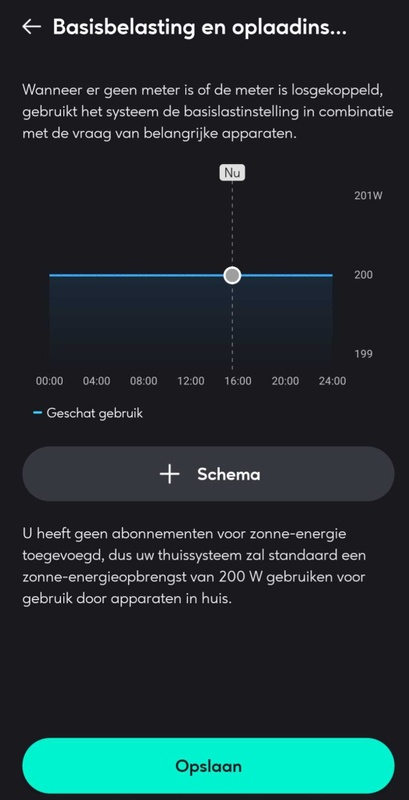

quote RDW82:
staat er bij basisbelasting en oplaadinstellingen wellicht een regel in die het e.e.a. verstoord
Dit is het enige wat ik zie:

Skipperhenk schreef op vrijdag 31 oktober 2025 @ 14:05:
Goedemiddag allen,
Dit hele forum getracht 6x door te spitten maar kom er nochthans niet uit.
Ik heb gistermiddag een set 2400AC en 4 batterijen ontvangen, incl P1 meter.
Alles natuurlijk meteen geïnstalleerd en het ontladen gisteravond ging prima.
Vandaag genoeg zonne opbrengst van mijn PV maar zie dat de stroom direct teruggeleverd wordt aan het net ipv naar de 2400.
Ik heb het systeem op slimme metermodus staan. En toch gaat alles de wijk in.
Voor het goede doel zojuist even ingesteld op Automodus om wat het net opgaat direct weer terug te laten kaatsen naar de accu's.
Er is iets niet goed, ingesteld of doe ik ergens domweg iets verkeerd.
Smart meter modus -> Start AC charging moet aan -> Follow the Surplus Power
"Just charge the freaking thing to 100 percent" 😄

Quote dotternetta:
Zo, dat is zou het zomaar kunnen zijn, heb deze instellingen inmiddels toegepast.
Jammer dat de zon nu weer vertrokken is maar ik ben hoopvol dat zodra er weer voldoende overschot is dit in de app nu goed gaat.
Pffff, had er zelf niet achter gekomen (denk ik)🧑‍🦳

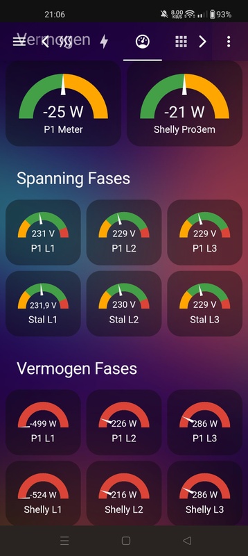

peterbier schreef op vrijdag 31 oktober 2025 @ 14:11:
Ik bedoel ook de Shelly tegenover de Zendure CT meter.
OK no problem, heb hier momenteel de Shelly 3CT, de Zendure P1 en HW P1 actief.
De Zendure P1 wordt gebruikt door HEMS.
De HW P1 wordt gebruikt door HA via de Fireson integratie (heb enkel Hypers, vandaar ...).
Toch de stap gezet naar HA, installeren en in dienst nemen ging vlotter dan verwacht.
Top om nu ook zicht te hebben op de min en max celspanning en de temperatuur van de Hypers.
Power distribution strategy in HA vind ik ook knap.
Nu enkel nog eens bekijken of ik alles ook lokaal kan laten draaien.
Met behulp van HA heb ik er één slechte AB2000S uitgehaald, was zonder HA moeilijk aantoonbaar.
Zonder HA leek dit op een probleem van afwijkende SOC, maar dat blijkt nu toch een ander probleem.
Probleem is aanvaard door Zendure en één batterij wordt vervangen.

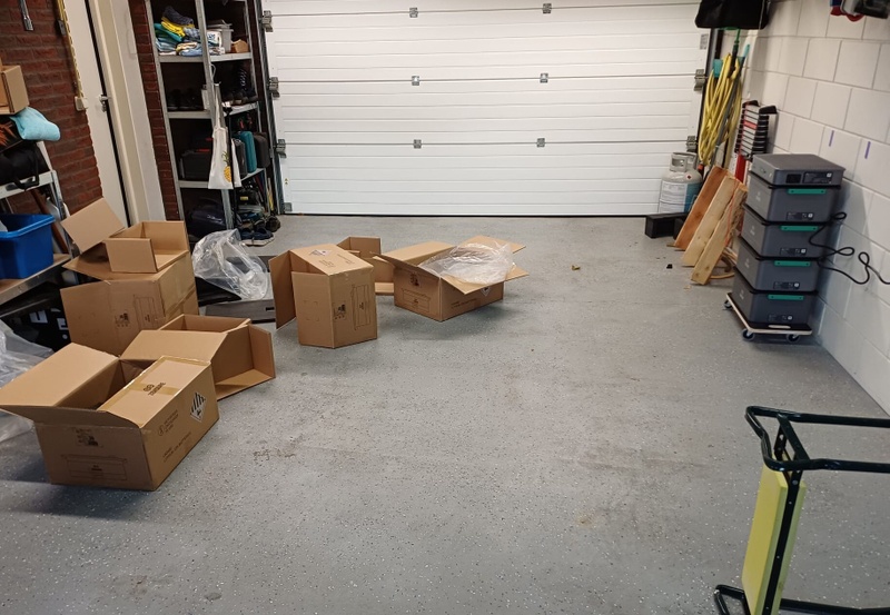

Had de Zendure 2400 besteld bij een bedrijf in het westen van het land, incl gratis P1 meter.
Zelfde prijs als bij Zendure zelf.
Dinsdag besteld, donderdagmiddag complete pallet en P1 meter in huis.
Dus dat is keurig gedaan.Afbeeldingslocatie: https://tweakers.net/i/BgaCAEJmhgz9OLjwbzjmrQYZq4I=/800x/filters:strip_icc():strip_exif()/f/image/l8cEGPSqOcwyBwF3TSQBYeNU.jpg?f=fotoalbum_large

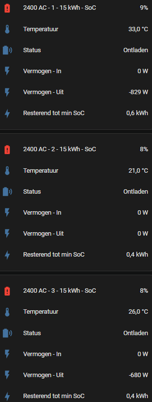

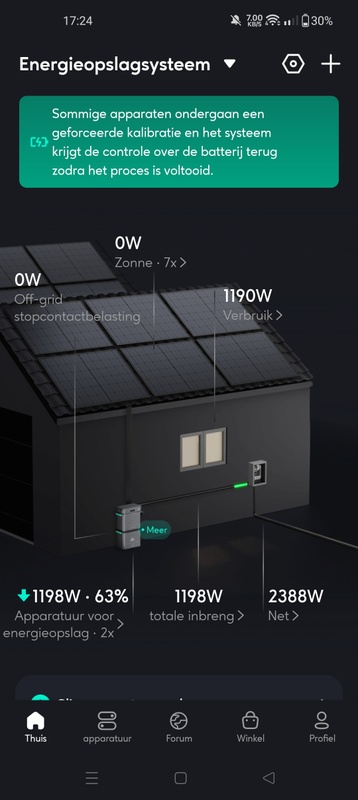

Ik lees minder actief mee, maar check dit, nog niet eerder gezien. Waarschijnlijk oud nieuws haha:
Afbeeldingslocatie: https://tweakers.net/i/EAjLOJc5YyHPUCUUJql99Dnauac=/x800/filters:strip_exif()/f/image/ndD3c3jHJAv5yZzc5Mum0ofW.png?f=fotoalbum_large

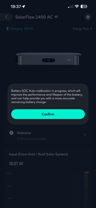

Gebruik aansturing van Gielz via HA. Die staat op 0, want geen zon. Maar hij staat toch te laden voor vermoedelijk bovenstaande. Gaaf!
Na het vol laden van de Hyper batterijen en kalibratie weer netjes automatisch terug op nom.
Afbeeldingslocatie: https://tweakers.net/i/juRc2IlEHQVEGBgHadUy2y2KzPI=/x800/filters:strip_icc():strip_exif()/f/image/TyYocTM9O5MV04uLPiYF7kKT.jpg?f=fotoalbum_large
Blijkbaar is de trigger de laatste dag van de maand :) Weer iets geleerd.

Taro schreef op vrijdag 31 oktober 2025 @ 21:46:
Verloop is een maand.
Mijn SF800Pro gaat als het goed is de 12e weer kalibratie doen.
Hier op de 1e dag na nog nooit een automatische kalibratie gehad, zijn nu alle 3 mooi aan het NOM'en om vannacht weer voor een prikkie gevuld te kunnen worden :)

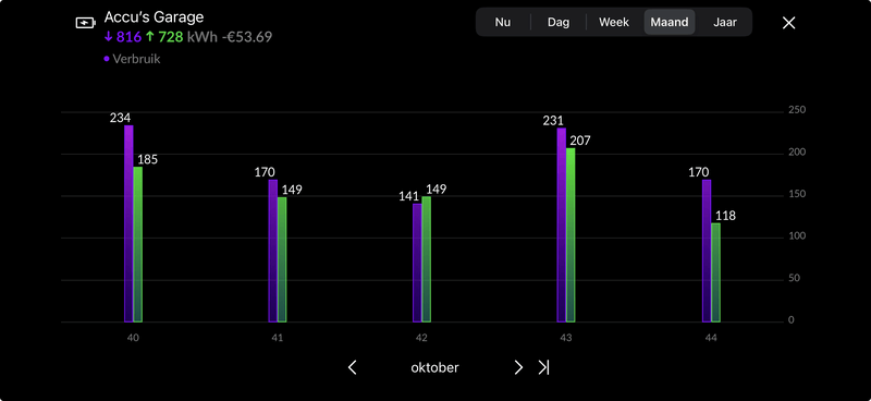

Gisteren genoeg zon om ze allemaal op 100% te krijgen.
Ik heb de ondergrens nu wel op 50% staan, aangezien we in oktober maar 4 zonnige dagen hebben gehad zouden ze dus de rest van de maand zo goed als leeg zijn geweest.

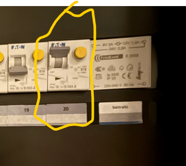

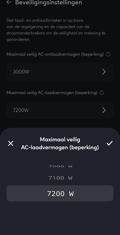

Dag allemaal al tijd je zitten lezen hier, ik heb 2 x 800 pro met ieder 4 accu,s en een 2400ac met 3 accus, samen met een zendure p1 achter de 800,s ook ieders 4 bifacial panelen. de 2400 zit op aparte groep 16a maar das iets te want soms tript de automaat, ook mijn ac2400 loopt soms gewoon vast dan moet ik de omvormer echt van de accus trekken , na terug plaatsen start hij meteen weer op en gaat door, wat ik ook heb ik draai in slimme meter modus en HEMS als max ingesteld 3800 ontladen en 4000 laden in totaal, maar de combi doet dan raar de beide 800's laden bv op ieders 1000 watt dan doet de ac2400 max 1500 hij komt gewoon niet hoger ? ook al is veel meer pv stroom over, zet ik de 2400 in aparte HEMS groep en manual laden dan kan ik hem wel naar de 2400w krijgen, voelt als een software probleempje ? meer mensen opgevallen ? zendure support wil der nog niet aan :-(
Heuvelsjh schreef op vrijdag 31 oktober 2025 @ 22:32:
Je bericht is niet helemaal duidelijk, maar hoe kan een 16A automaat trippen met een enkele 2400AC? Dan is er iets verkeerd aangesloten.
Kan je proberen het iets duidelijker en gestructureerder te beschrijven? En richting Zendure is duidelijkheid enorm belangrijk, dus heel gestructureerd met puntenlijstjes met feiten ipv beschrijvend zinnen aan elkaar plakken.
  • Heuvelsjh
  • Laatst online: 01-11-2025
ok beetje ai der bij
🔋 Systeemconfiguratie
2× Zendure SolarFlow 800 Pro
Ieder gekoppeld aan 4 accu’s (AB2000X)
Ieder voorzien van 4 bifaciale zonnepanelen
Zendure P1
1× Zendure SolarFlow 2400 AC
Gekoppeld aan 3 accu’s
Aangesloten op aparte groep (16 A)
Loopt soms tegen de grens aan → automaat tript incidenteel is een enkele kabel 2,5m2 direct op de automaat naar het stopcontact naast de 2400AC.
wel een combi automaat met ingebouwde aardlek misschien dat daar probleem zit.
⚙️ Instellingen
Slimme-meter-modus geactiveerd
HEMS actief met volgende limieten:
Max. ontladen: 3800 W
Max. laden: 6500 W (totaal)
Alle apparaten in dezelfde HEMS-groep
⚠️ Waargenomen problemen
AC2400 loopt soms vast
Alleen reset helpt: accu’s loskoppelen en opnieuw aansluiten
Start daarna direct weer normaal op
Beperkingsprobleem bij gezamenlijk laden
Beide 800 Pro’s laden normaal op ± 1000 W elk
De 2400 AC blijft steken rond max. 1500 W
Er is ruim meer PV-overschot beschikbaar
Aparte HEMS-groep werkt wel goed
Zet ik de 2400 AC in een eigen HEMS-groep en op handmatig laden,
dan haalt hij volledig vermogen (± 2400 W)
Lijkt dus géén hardware-limiet te zijn
🤔 Vermoeden
Gedrag lijkt op een software-/firmware-bug in HEMS-coördinatie
De gecombineerde regeling (2× 800 Pro + 1× 2400 AC) beperkt onterecht het totale laadvermogen
De HEMS verdeelt niet proportioneel of herkent de 2400 AC niet juist binnen de gemengde setup
🧩 Huidige status
Zendure-support is nog niet overtuigd dat het een bug is
Is het een aardlekautomaat? Tript hij vanwege overbelasting? Of vanwege een aardlek? Lijkt mij handig om te beginnen met een goede basis te krijgen, om het eea uit te sluiten.
Ook beter voor je hardware.
[ Voor 5% gewijzigd door geert1992 op 31-10-2025 23:29 ]
5200wp SolarEdge - 14,4KW 2400AC - k2 pro combo - WP boiler - 2x MHI - Homey shs & HAOS -> NUC i5 32gb akasa fanless
Heuvelsjh schreef op vrijdag 31 oktober 2025 @ 23:17:
Dat is probleem #1: Post eens foto's van deze groep etc?
💬 Vraag aan anderen
Zijn er meer gebruikers met een combinatie van meerdere 800 Pro’s + één 2400 AC in één HEMS-groep die hetzelfde verschijnsel hebben dat de 2400 AC niet boven ± 1500 W komt in gezamenlijke modus?
Dat is probleem #2. Je noemt in beide berichten andere limieten. In HEMS is het helaas zo dat als je bijv. 4000 Watt instelt, dat apparaat 1 1000 pakt, apparaat 2 1000 pakt en apparaat 3 2000 pakt. Zijn 1 en 2 vol, dan zal apparaat 3 4000 pakken, maar is tot 2400 begrenst en dus max 2400. Incl. solar zal die nooit boven die 2400 uitkomen. Maar als de SF800Pro's DC worden geladen én je gaat het HEMS vermogen er bij optellen, dan kunnen die bijv. ieder meer dan 1000 Watt laden, waardoor de 2400 AC minder gaat laden. Is dan totaal toegestaan HEMS vermogen minus SF800Pro 1 en 2 incl. zonnepanelen gelijk aan 1500 Watt? Want dan is het prima te verklaren.
De rest lijkt ruis. Wil je een probleem oplossen gebruik dan aub geen AI, maar ga gewoon rationeel te werk.

geert1992 schreef op vrijdag 31 oktober 2025 @ 23:25:
Inderdaad, een aardprobleem kan ook je crashes veroorzaken. Het is niet normaal dat de AC2400 helemaal vastloopt.

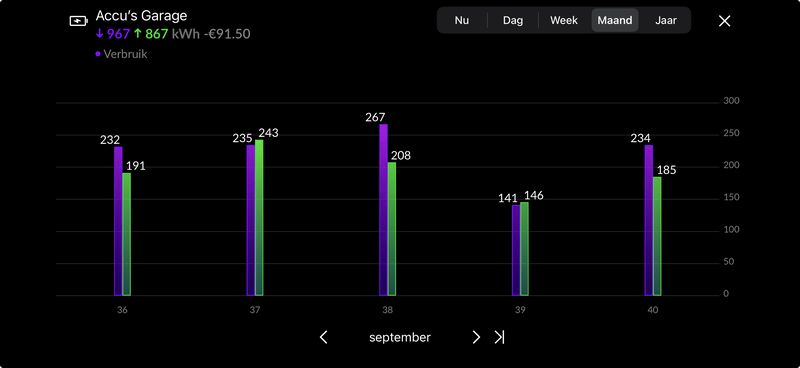

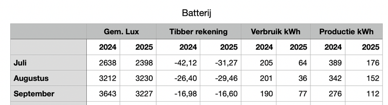

Ik ben de balans aan het opmaken van 3,5 maand zendure, en ben toch wel teleugesteld:
Afbeeldingslocatie: https://tweakers.net/i/8XshF5TEnzTJOSjHzqPZw7UEWnc=/800x/filters:strip_exif()/f/image/bbc2WYgHsvOws3sPkzyld7Ne.png?f=fotoalbum_large
Ik heb de set in juni ontvangen en ben voor juli-sept gaan kijken wat de balans was. Ik heb een lux sensor buiten hangen dus ik kan ook de gemiddelde lux waarde meenemen. Ik heb vrijwel alleen nom gedraaid wat qua besparingen dus geen deuk in een pak boter slaat. Voor de winter ben ik ook niet echt positief omdat ik de afgelopen weken nog geen enkele spread heb gezien waarbij het me aantrekkelijk leek om op hoog vermogen de batterij flink te belasten. Kijk ik er verkeerd naar? Het enige wat ik nu zie is dat ik verbruik en opbrengst richting de leverancier meer dan gehalveerd heb, dus dat is mooi voor wanneer de saldering stopt. Maar op dit moment ga ik de set dus echt niet terug verdienen.
[ Voor 9% gewijzigd door CopyCatz op 01-11-2025 11:23 ]
CopyCatz schreef op zaterdag 1 november 2025 @ 11:14:
Nuance: Ben je teleurgesteld in Zendure, of ben je teleurgesteld in het resultaat van een thuisaccu in het algemeen? Want het klinkt als het laatste, niet als het eerste en dan is dat wel goed om even te benadrukken.
Zendure kan er immers ook niets aan veranderen dat de spread wat jou betreft niet hoog genoeg is of dat er te weinig zon schijnt :)
[ Voor 4% gewijzigd door Taro op 01-11-2025 12:05 ]
Hier was de spread toereikend om alsnog veel te handelen. 50-100 Euro per maand rendement op de thuisaccu's is hier realistisch en haalbaar. Hierbij de overzichten van september en oktober, waarbij helaas de resultaten vertekend zijn doordat er ook een PV-set op zit, misschien de 3-fase kWh-meter maar alleen op de 2400AC's ipv ook de stopcontacten zetten voor een 100% zuiver beeld:
Afbeeldingslocatie: https://tweakers.net/i/qnZ_of1PNn2q3Exvj9KvCODHqZw=/800x/filters:strip_exif()/f/image/sUA9f5eN5JI9tL5OAuUwO3Uk.png?f=fotoalbum_large
Afbeeldingslocatie: https://tweakers.net/i/vDLvBfzKKNIIUJOxbxoe9CZSV14=/800x/filters:strip_exif()/f/image/uwgrkfdpRjyhnZWX7Ye4qvOk.png?f=fotoalbum_large
En heb op dit moment ook een Anker Solix E2700 Pro in de garage (niet op deze thuisaccu groep overigens) staan, er komt maandag nog een 2e binnen, die staat ook gewoon te handelen, al zet dat wat minder zoden aan de dijk. Dan heb je het over 15-20 ct winst per week. De spread is prima, maar je moet wel genoeg vermogen én capaciteit hebben om er voldoende gebruik van te kunnen maken.
  • Heuvelsjh
[quote]Taro schreef op vrijdag 31 oktober 2025 @ 23:36:
[.Afbeeldingslocatie: https://tweakers.net/i/ZH6ifbGyrMqAZuC5e4lYM4gy7aQ=/fit-in/4000x4000/filters:no_upscale():strip_exif()/f/image/6toJmOxUuu34dDUMtSYKzRC9.png?f=user_large ..]
De 6500 watt is de juiste ik reken 2000w max per 800pro(1000pv en 1000AC volgens de specs en 2400W max voor de 2400AC totaal theorie max 6400W totaal)
[ Voor 11% gewijzigd door Heuvelsjh op 01-11-2025 12:58 ]
  • Heuvelsjh
Volgens mij gebeurt het bij omschakelen van bv 1500laden naar direct daarna 1500w ontladen, kabel denk ik 20meter cmvk met zn buitenstopcontact degelijk spul en check dubbel check goed aangesloten ook :-), zendure support wil de 2400AC inmiddels gaan vervangen want ze zien een defect maar geven niet aan wat.
Heuvelsjh schreef op zaterdag 1 november 2025 @ 12:50:
[.[Afbeelding] ..]
Kan helaas niet zoveel met die foto door de lage kwaliteit. Maar als ze hem al omruilen ga ik er vanuit dat daar het probleem ligt en niet in de groep.
[.[Afbeelding] ..]
Welke kleur gaf het ruitje aan op de groep toen hij uit ging? Aan de hand daarvan kan je zien of het een lek stroom of een overbelasting was.

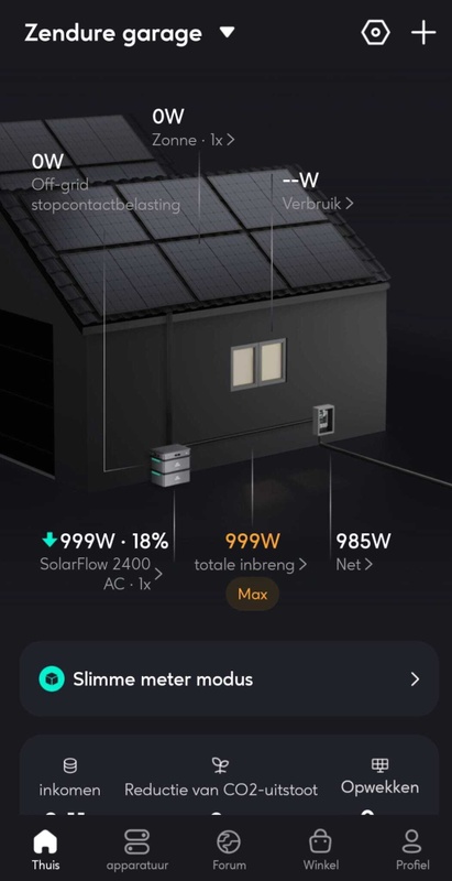

Als geheel nieuweling in de materie van de 2400 is het fijn dat zojuist de zon even goed is gaan schijnen.
Meteen natuurlijk de app bekeken en zie mooi dat er een deel van de zon opbrengst de accu in gaat. De rest gaat terug het net in.
Heeft dit te maken met het feit dat de instelling op 800 watt staat of mis ik nu alweer ergens een andere instelling?

Skipperhenk schreef op zaterdag 1 november 2025 @ 16:04:
Zo te zien staat ie op 1000 ipv 800 Watt? Maar overschot kan je volgens mij niet handmatig beperken, laden/ontladen wel, maar geen max op PV laden, tot uiteraard 2400 Watt. Waar heb je HEMS op ingesteld en de 2400AC bij Apparaten?
[ Voor 3% gewijzigd door Taro op 01-11-2025 16:15 ]

Zo te zien staat ie op 1000 ipv 800 Watt? Maar overschot kan je volgens mij niet beperken, laden/ontladen wel, maar geen max op PV laden, tot uiteraard 2400 Watt.
Dus als ik het goed begrijp zal ik de installatie moeten instellen naar het max van 2400 watt, waar je Zendure dus toestemming moet vragen in de app?
Ik had het zonvermogen opgeschroefd in de app naar het max maar dat overschrijft het systeem dan kennelijk naar max 1000 watt>
Skipperhenk schreef op zaterdag 1 november 2025 @ 16:37:
quote Taro:
In HEMS kun je dit instellingen.

Dank Peterbier, de instelling naar 2000 watt gebracht. Komende dagen hopelijk wat langer zon dan vandaag.

Afbeeldingslocatie: https://tweakers.net/i/oo963jYAyhz1_zLuE89-lGwbNUc=/800x/filters:strip_icc():strip_exif()/f/image/lbokFpgCSnSzuVQou2R2Glv4.jpg?f=fotoalbum_large
Ik lees hier veel over verschillen in de batterijen en batterijen die aangemeld moeten worden, maar het is moeilijk voor mij om concreet te weten hoe dit geanalyseerd moet worden. Is bovenstaande een probleem en iemand die misschien kan zeggen hoe je 'als geïnteresseerde' leek voor de eigen setup kan inschatten of de gebruikte batterijen doen wat ze moeten doen?
dEBASERpIX schreef op zondag 2 november 2025 @ 12:25:
Na nog een even opgevolgd te hebben, vermoed ik dat het opgelost is. Alhoewel in de app de slider op uit stond vermoed ik dat deze toch actief was. Een herstart van de batterij lijkt de drain opgelost te hebben. Maar uiteraard is er al een nieuwe vraag. Ik zie sinds in gebruinname van de batterij steeds een verschil tussen laden van beide.
Eerst een keer naar 100% laden, daarna kan je de percentages weer enigszins vergelijken. Daarnaast heeft de bovenste accu een korter lijntje naar de omvormer én is daardoor ook warmer, waardoor die vaker eerder vol is.
4% verschil rond 50% zien hoeft niet te betekenen dat het daadwerkelijk zo is. En wissel anders eens de bovenste en onderste om en kijk dan een tijdje of het "probleem" zich verplaatst en met 1 accu meeverhuist, of afhankelijk is van de locatie in de stapel.

Bij mij ziet NOM er zo uit met laden door zon en ontladen door gebruik:
Resp, 73%, 63% en 65%
Over de hele maand oktober zit ik net boven de 66%, september 65%.
Voor de goede orde het is een Hyper met 2 batterijen.

Puur nom en af en toe kalibratie.
Hyper met 3 batterijen, SF800Pro met 2 batterijen (3 totaal).
2400AC met 2 batterijen sinds kort 3 batterijen.

Als ik de Hyper met 800 watt laad en ontlaad haal ik ook wel 83%, de SF800p heb ik zo nog niet getest.

Halen we die 85 procent echt dan? Kan dat moeilijk zien op het moment. Even snel gerekend kwam ik op circa 75 procent.
Max vermogen laden daarna max vermogen ontladen geeft hier rond de 81% RTE. Gemeten op een MID kWh meter van HW. Die 85 zie ik hier ook niet. Draai geen NOM btw met Zendure.

MNelectric schreef op maandag 3 november 2025 @ 08:31:
heb nu maandje of 5 de set en doe alleen NOM
Meet met de hw socket wel andere waarde dan de App
Maar 328 er in om 283 eruit is toch niet verkeerd
HW socket ervaring hier is dat deze een procent of 3 teveel aangeeft onder dezelfde omstandigheden. Max laden. Max ontladen.
