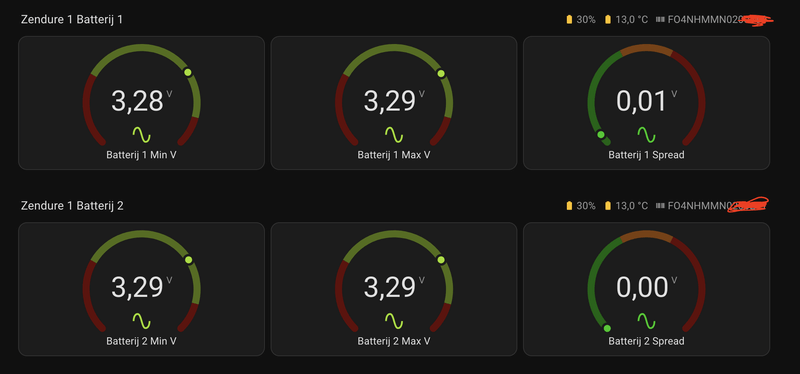

Is er iemand die weet in welke mate het kwaad kan dat de spread van de accu cellen de laatste 5% zo extreem hoog oploopt van een van de drie accu's? Dit gebeurd bij max laden maar ook als ik met bijvoorbeeld 500watt aan het laden ben op het einde. Sinds de update naar V1.0.8 nog maar twee keer de 100% aangetikt dus misschien moet ie nog een paar keer helemaal leeg getrokken worden maar heb zelf het idee dat dit niet te vaak moet gebeuren met zo'n spanningsverschil tussen de cellen:
10 mV verschil is heel normaal

@dotternetta Ik zie soms ook uitschieters naar 18mV, kan dat ook geen kwaad?

dennisdew16 schreef op zondag 26 oktober 2025 @ 06:25:
Tijdens het laden zijn zulke pieken normaal. Als het in rust maar naar elkaar toe trekt weer.
Overigens is 18 mV gelijk aan 0,018V.
0,18V is 180 mV :)

  • dotternetta
  • Laatst online: 20-10 09:50
Kijk maar eens naar de vermogens. De accu's worden niet gelijk belast tijdens een cycle.
"Just charge the freaking thing to 100 percent" 😄

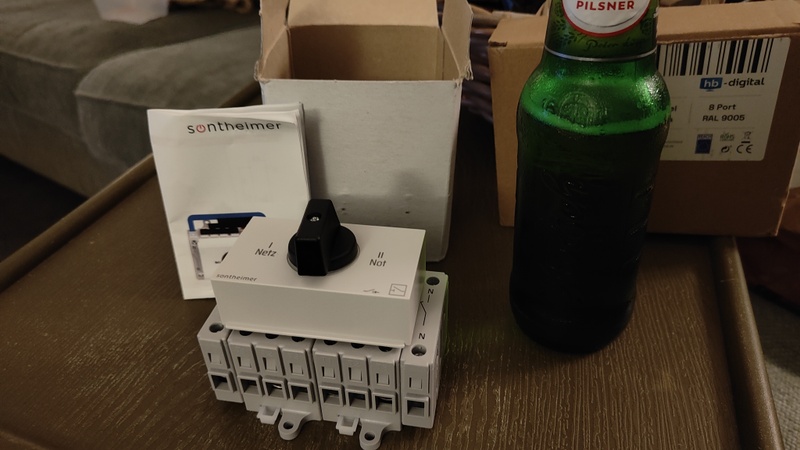

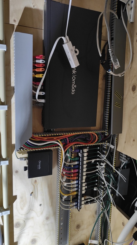

De Sontheimer om schakelaar is binnen.
Met voor en naijlende nul. (Hager heeft dat niet)
Afbeeldingslocatie: https://tweakers.net/i/yA4xuGkW-5gwqa7IkMbmIqdHsd4=/800x/filters:strip_icc():strip_exif()/f/image/lsAIMmTWRfJKLxiovP2pCXAl.jpg?f=fotoalbum_large

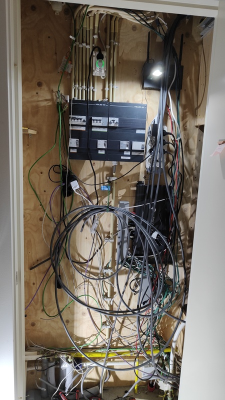

De meterkast ga ik helemaal vervangen in de onderverdeling.
Gelijk ook patchpanelen mee nemen.
Deze kast is voor het rechter deel van de woning.
Ik wil deze op een wcd van de 2400AC kunnen draaien.
Geen grootverbruikers maar internet,tv,koeling,enz. en wat lampen.
In de garage waar ook de Zendures staan komt een Cee stekker voor generator aansluiting. (2400AC)
Tussen de Zendure en de groepenkast komt een b10 aardlekautomaat.
Afbeeldingslocatie: https://tweakers.net/i/naVq8KeGOhhc9Xcmh1eUotOIRjE=/x800/filters:strip_icc():strip_exif()/f/image/51RuHpA2mQYE1d2FJawIAOLl.jpg?f=fotoalbum_large
Patchpaneel nog wat afwerken.
En direct een POE wifi punt gemaakt naar de garage voor de Zendures.
Afbeeldingslocatie: https://tweakers.net/i/O4bW7LIirw5IGY-rH6LNd4wco-4=/x800/filters:strip_icc():strip_exif()/f/image/481DLFBVH7qMJFoYm7z4EnC4.jpg?f=fotoalbum_large

peterbier schreef op dinsdag 28 oktober 2025 @ 22:35:
heb je het part/typenummer van deze schakelaar voor mij/ons?

  • Acidrain
  • Laatst online: 20:03
HiBe schreef op donderdag 30 oktober 2025 @ 14:25:
Ik denk dat hij deze heeft:
https://www.amazon.nl/Son...schakelaar/dp/B0BJPVPTMR/
Ikzelf heb deze en ben er blij mee: (1-0-2 standenschakelaar)
https://www.sandervunderi...ggregaat-aansluiting.html

De Hager heeft geen voor en naijlende nul.
Ik wil het op safe hebben mocht iemand de verdeelkast uit of aan schakelen via de omschakelaar.
Dat vindt de apparatuur niet zo lekker een kort zwevende nul.
Die jij hebt mag alleen spanningsloos geschakeld worden.
Je kunt in zo,n geval een stappenkaart bij de verdeelkast hangen eerst alles uit schakelen (of hoofdschakelaar eerst) dan pas de omschakelaar.
Ik heb bewust voor een omschakelaar gekozen die onder last (lastscheider) mag geschakeld worden.

peterbier schreef op donderdag 30 oktober 2025 @ 16:13:
Mijn 3-fase hoofdschakelaar heeft ook geen voor en naijlende nul daarom heb ik wel voor de Hager gekozen. En ook omdat hij zo mooi compact is.
Daarnaast schakeld hij bij mij geen 3 fase maar 3 keer 1 fase. Dus is een zwevende 0 nvt.
Maargoed, dat is een lastige discussie en veel ter ver off-topic voor hier ;)

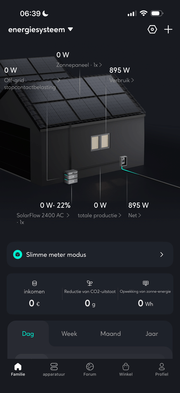

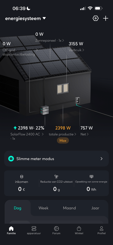

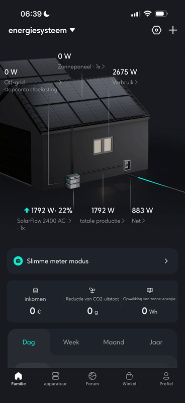

Goedemorgen mensen,
Sinds gisteren een enthousiaste eigenaar van een solarflow 2400ac + 2x AB3000x.
mijn doel is om in samenwerking met mijn 3,65 WP installatie en een vast energiecontract zoveel mogelijk Zelf opgewekte energie te gebruiken. Nu zie ik vanochtend dat het geheel nog niet werkt zoals gewenst. ik hoop met jullie ervaring verder te komen. Hieronder even de relevante instellingen en apparaten:
- Slimme meter: Landis + Gyr 350 DSMR 4.0 (wordt volgende week vervangen door een 5.5 meter)
- Homewizard active splitter
- Zendure P1 en Homewizzard P1 meters
- Firmware versie 1.08
-solarflow is aangesloten via een werkschakelaar direct naar een eigen groep op fase 2 van mijn 3 fase meterkast (3x25A).
de solarflow is ingesteld op slimme meter modus en stond op 2000W max laden/ 2400W max ontladen. dit is inmiddels teruggezet naar 1600W voor beide.
Voor ingebruikname van de batterij heb ik een aantal keer het vergelijk tussen de HW P1 en de Zendure P1 gemaakt. hierbij lijkt het alsof ze hetzelfde meten.
Afbeeldingslocatie: https://tweakers.net/i/bNZuskQA0M8Kl89qhhstV1D8124=/x800/filters:strip_icc():strip_exif()/f/image/IpnNQjKo6nwuZjzQy6amYSCL.jpg?f=fotoalbum_large
ik zie nu dit gedrag bij mijn log:
Afbeeldingslocatie: https://tweakers.net/i/9TgYdu4e8RZDC_6GfDaSl5OPe6E=/800x/filters:strip_exif()/f/image/T03RBxqModN8vrr9YQjQxVo1.png?f=fotoalbum_large
Het lijkt er op alsof de injectie uit de batterij bij het "gebruik" wordt opgeteld. klopt dat wel?
zie onderstaande reeks:
1: Het huis verbruikt 895W. solarflow doet niks.
Afbeeldingslocatie: https://tweakers.net/i/6RVQcQ082kmSpLHAYETeR4cV-5o=/x800/filters:strip_exif()/f/image/mNBA5bTmL62lonorqCNnJFRX.png?f=fotoalbum_large
2: Het huis vraag 883W. Solarflow gaat 896W leveren (vertraging door DSMR 4.0) gebruik verandert naar 1779W. (883 van het net plus 896 van de batterij.) Ik verwacht hier eigenlijk 0 (of in dit geval -16) omdat de batterij de afname van het net zou moeten compenseren.
Afbeeldingslocatie: https://tweakers.net/i/U7FBRhlBl2aBXcm5cx_dpdxwDvQ=/x800/filters:strip_exif()/f/image/SFGFmQ2epizexwqIWi92cQPI.png?f=fotoalbum_large
3: het huis neem nog steeds 883W van het net af. Solarflow injecteert hier 1792W en het verbruik stijgt verder naar 2675 (883W + 1792W).
Afbeeldingslocatie: https://tweakers.net/i/fSMB9jrsGk14PcLlKJlFgOBtYe0=/x800/filters:strip_exif()/f/image/iG2ns41psRfmxi9N77xieQiA.png?f=fotoalbum_large
4: netafname is 757W. de solarflow "stapelt" door met 2398W. totaal verbruik wordt 3155W.
Afbeeldingslocatie: https://tweakers.net/i/VMW8evvX1YTOgxrVUmSNY14x1i4=/x800/filters:strip_exif()/f/image/8cyAi77GcoOJ2rBoiyd8j1fH.png?f=fotoalbum_large
vervolgens valt de injectie weg en begint dit opnieuw.
Komt dit door de DSMR 4.0?
Doe ik iets verkeerd qua instellingen/installatie?
Is er iets mis met de Firmware/Hardware?
@RdW82 Komt door de DSMR 4 meter. @Catdogsf had volgens mij hetzelfde. Met de nieuwe meter is dit opgelost.
Reden: Er zit 10 seconden vertraging op, de correctie wordt gedaan, maar wordt niet direct zichtbaar en daardoor krijg je een vreemd effect: de 2400AC weet dan niet wat het huis verbruikt vs wat hij levert. Even geduld hebben dus en dan komt het goed :)
[ Voor 9% gewijzigd door Taro op 31-10-2025 09:52 ]
  • RdW82
  • Registratie: Oktober 2025
  • Laatst online: 25-06 07:29
@Taro Ik had al zo'n vermoeden, maar ik vond het doorstapelen zo apart. ik zet hem de komende week even op basismodus ;-)
Bedankt voor je reactie!
[ Voor 9% gewijzigd door RdW82 op 31-10-2025 09:01 ]

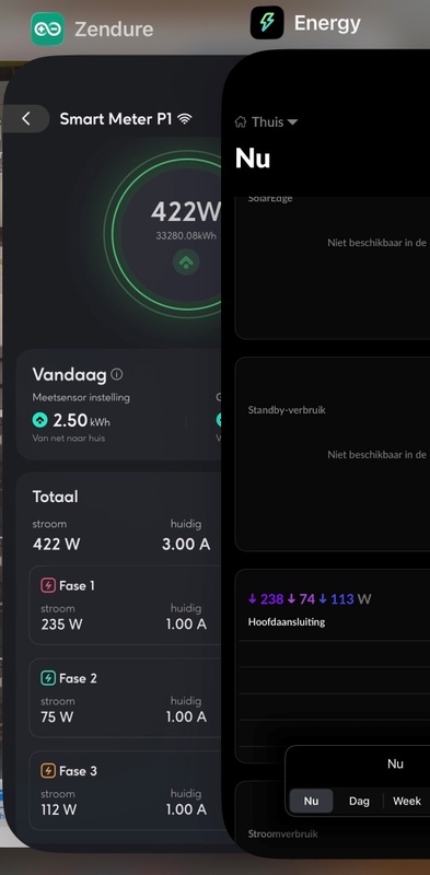

  • mmarchan
  • Registratie: April 2025
  • Laatst online: 12-04 12:38
denneappel schreef op vrijdag 31 oktober 2025 @ 13:25:
Shelly pro 3em doet local push. De update interval hangt af van de verandering van de gemeten stroom.
Ik ben zelf niet bekend met de P1 meter. Hier hangt een meter zonder zo'n poort. Kun je bijvoorbeeld ook de spanning en waarden zien per fase?
Zendure P1 via de App.
Afbeeldingslocatie: https://tweakers.net/i/kygd7K4bGGpvHo7afVeJBB6unm8=/x800/filters:strip_icc():strip_exif()/f/image/riN748BVO7YjQVKQODIP9UGu.jpg?f=fotoalbum_large

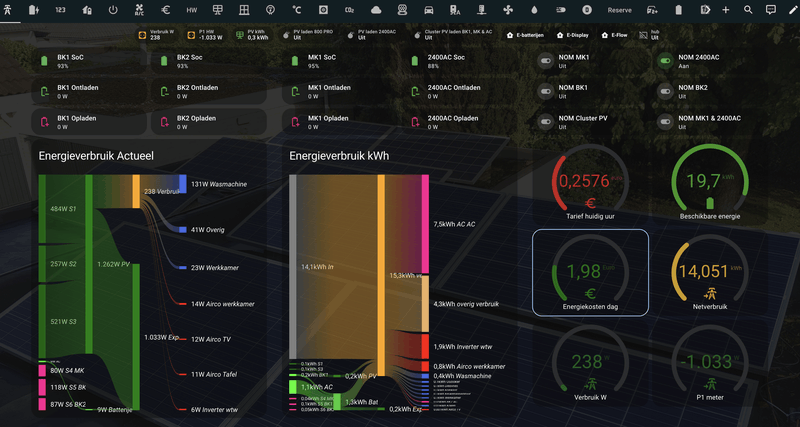

  • gielz
  • Laatst online: 19:04
denneappel schreef op vrijdag 31 oktober 2025 @ 13:32:
Het is natuurlijk wel zo dat alles wordt verekend op basis van de meter van de netbeheerder. Nauwkeuriger dan dat is niet nodig. Ik heb een afwijking van een 300Wh gezien in een half jaar tijd waar in die periode ~10.000kWh doorheen is gegaan.
Wat hij bedoelt is dat de CT altijd langzamer is of minder nauwkeuriger dan een P1 die per seconden kan meten. Ik heb hier ook zelf beide getest en wanneer je een P1 hebt die per seconden meet dan is het een no-brainer welke manier van meten je gaat gebruiken voor de batterijsturing.
Afbeeldingslocatie: https://tweakers.net/i/Iv6YEttfBA10mr8ywu0B2RSarMQ=/fit-in/4000x4000/filters:no_upscale():strip_exif()/f/image/nlLXMeM9V3f5NwecTxLPC8fw.png?f=user_large
Zendure-HA.com | Run Zendure your way — in Home Assistant

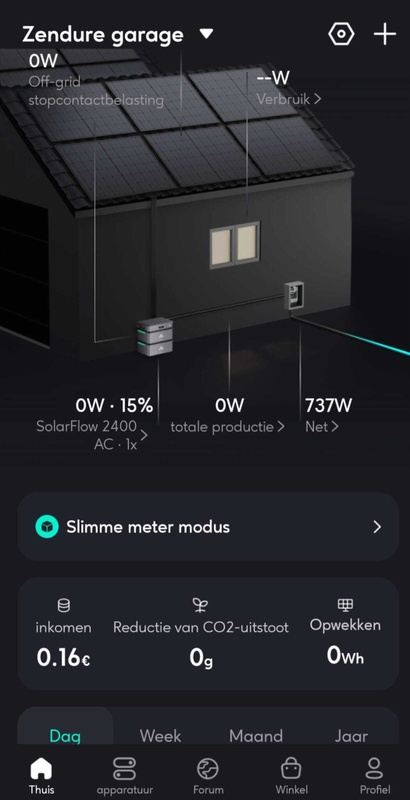

Goedemiddag allen,
Dit hele forum getracht 6x door te spitten maar kom er nochthans niet uit.
Ik heb gistermiddag een set 2400AC en 4 batterijen ontvangen, incl P1 meter.
Alles natuurlijk meteen geïnstalleerd en het ontladen gisteravond ging prima.
Vandaag genoeg zonne opbrengst van mijn PV maar zie dat de stroom direct teruggeleverd wordt aan het net ipv naar de 2400.
Ik heb het systeem op slimme metermodus staan. En toch gaat alles de wijk in.
Voor het goede doel zojuist even ingesteld op Automodus om wat het net opgaat direct weer terug te laten kaatsen naar de accu's.
Er is iets niet goed, ingesteld of doe ik ergens domweg iets verkeerd.
Afbeeldingslocatie: https://tweakers.net/i/ZtH_tcGQM7TuhqaLTIWMfVZAOHU=/x800/filters:strip_icc():strip_exif()/f/image/tBnayrNwTUfuQtoXnwdbYlHB.jpg?f=fotoalbum_large
Afbeeldingslocatie: https://tweakers.net/i/jH3cDOheP5eXSdbrz2UWnEDF8T8=/x800/filters:strip_icc():strip_exif()/f/image/zh2RwnWEz1YuNYOkCsDjuXTB.jpg?f=fotoalbum_large
[ Voor 15% gewijzigd door Skipperhenk op 31-10-2025 14:08 ]

In aanvulling op mijn voorstaande bericht heb ik diverse keren getracht de voeding naar de batterijen op 400 watt te zetten, sla de verandering op en voeg dan de 2400 weer toe aan het systeem. Kijk ik dan op de app dan gaat er gewoon 1800 watt uit de batterij naar het huis. Ik kan wijzigen wat ik wil maar het systeem lijkt niets te "onthouden"
Ik begin niet echt radeloos te worden maar ben geneigd om de hele installatie ongedaan te maken, de app te verwijderen en dan natuurlijk voor m'n gemoedsrust alles weer opnieuw op te bouwen.
Tenzij iemand van jullie die er veel meer van weten inmiddels, mij een aanwijzing geeft die raak is.

staat er bij basisbelasting en oplaadinstellingen wellicht een regel in die het e.e.a. verstoord
  • gielz
Skipperhenk schreef op vrijdag 31 oktober 2025 @ 15:03:
Post even je properties; http://IP-BATTERIJ/properties/report
  • Skipperhenk
  • Laatst online: 04-10 19:09
Uhhhh, daar vraag je me toch iets teveel.🫣
