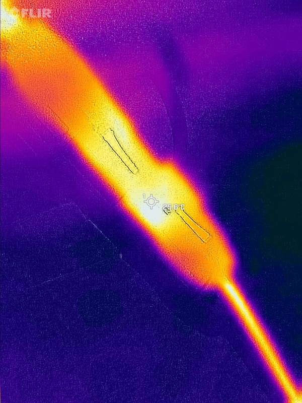

CopyCatz schreef op donderdag 23 oktober 2025 @ 09:18:
@Taro heb je ook een warmtebeeld van die plug op de kabel? Ben wel benieuwd, heb de pluggen besteld maar vraag me wel af of het nu echt een betere verbinding is dan een stekker. In feite zijn dit ook stekkers natuurlijk..
Afbeeldingslocatie: https://tweakers.net/i/c-_8FbtPfzWxDge7O1dfRXZ2Tw0=/x800/filters:strip_icc():strip_exif()/f/image/EGRKnn1t0xaUB4T9TmyLdn1J.jpg?f=fotoalbum_large
Worden niet warmer dan de kabel zelf.
De pluggen zijn, anders dan een schuko, rated voor een continue belasting van 16A.
Post van @Taro
https://gathering.tweakers.net/forum/view_message/83716284
Verschil in temperatuur tussen mij en Taro, komt doordat mijn batterijen op zolder staan, waar het een stukje warmer is dan in de garage van Taro.

geert1992 schreef op donderdag 23 oktober 2025 @ 09:44:
Post van @Taro
Maar kan elke Henk en Ingrid de kabel zelf doorknippen en dan een beetje prutsen om hetzelfde resultaat te krijgen? Ik zie wel eens standaard wago klemmen dat ik denk "was dit met je ogen dicht?".

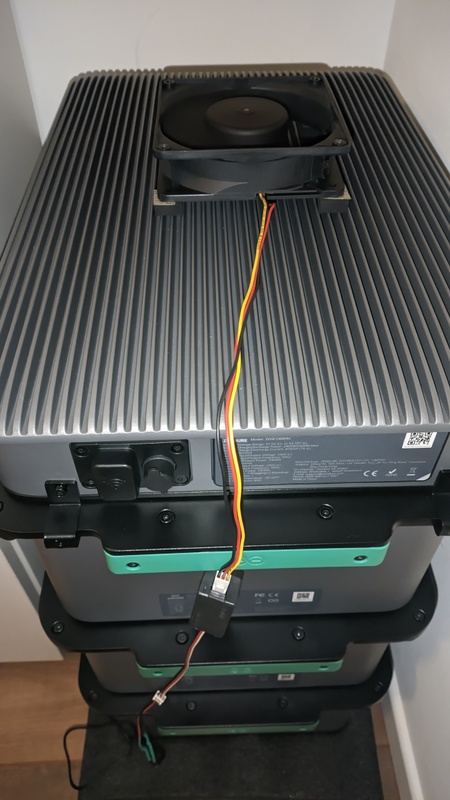

Vandaag mijn eigen versie van een ventilator geïnstalleerd, werkt perfect. Voor nog geen kwart van wat de Zendure ventilator kost met 2 ventilatortjes. Ga het laten aansturen middels Home Assistant.Afbeeldingslocatie: https://tweakers.net/i/1B3dwcyqQS8BPPj-uTf0OdBAtvY=/x800/filters:strip_icc():strip_exif()/f/image/oFy37kFh0zNuL76RimtSJYhz.jpg?f=fotoalbum_large

Kan ook voor 1/10 van de Zendure prijs, gewoon de kabeltjes in de 2400AC steken. ;)

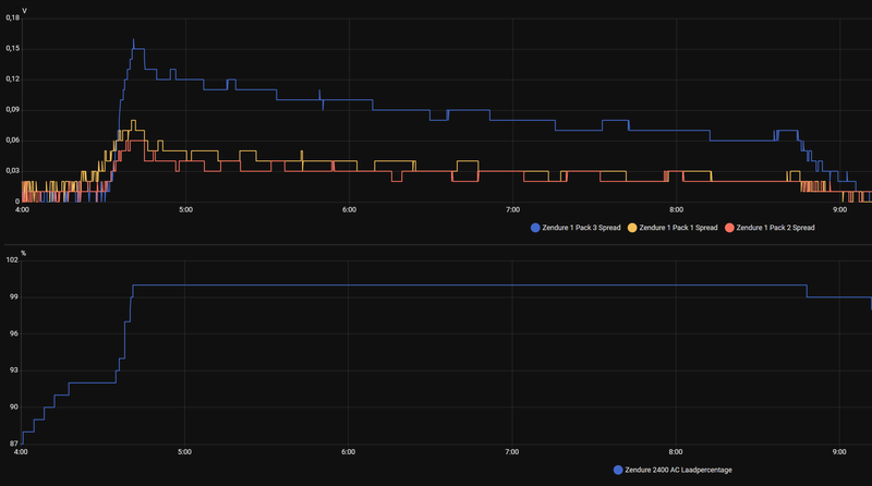

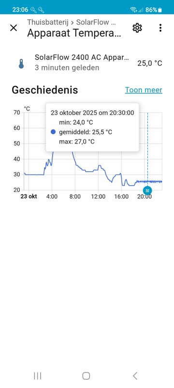

TomDZ1979 schreef op donderdag 23 oktober 2025 @ 13:08:
De Zendure hyper 2000 bij ons lijkt soms weinig efficiënt. Ter informatie want is mogelijks relevant, de zonnepanelen zijn niet rechtstreeks op de batterij aangesloten, dus opladen gebeurt via de AC stekker. Ik heb een dag gehad waarop de batterij deels werd opgeladen via de zonnepanelen (dus met een eigen omvormer), echter zonder belasting op de batterij nadien. Zoals u kan zien op de foto verliest de batterij praktisch 5 à 6% op een 8-tal uren tijd. Is dit normaal gedrag, kan dit gewoon wat onevenwicht tussen cellen zijn bijvoorbeeld? Of duidt dit op een probleem met de batterij? De pieken naar 0 komen praktisch zeker door het netwerk dat tijdelijk wegvalt, dus geen issue met batterij vermoedelijk.
Aangezien de grafiek laat zien dat ie niet de 100% heeft aangetikt is de SOC niet betrouwbaar en kan je er dus ook geen conclusies aan verbinden. Eerst tot 100% laden, dan kan je er betere conclusies aan verbinden.

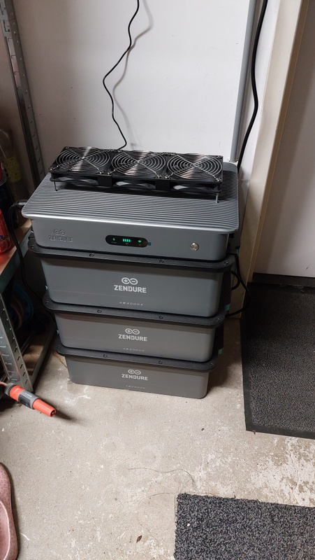

Ik zie dat er hier nog iemand (@R.K) meer fans dan origineel aan elkaar heeft geknoopt :)
Hier staan er 5x 80mm fans aangesloten van een ander projectje dat ik had lopen, over de gehele lengte van de omvormer te blazen.
Ik vraag me daarbij wel af hoeveel stroom er maximaal uit de fan-port getrokken mag worden. Die is aanvankelijk ontworpen met 2 fans in gedachten natuurlijk.

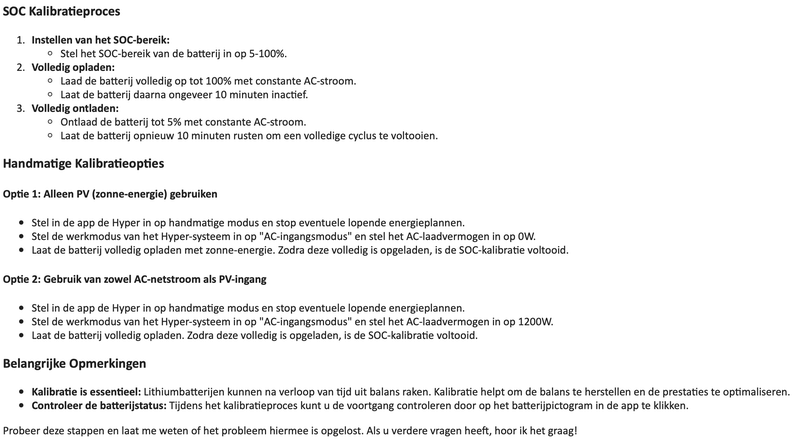

Taro schreef op donderdag 23 oktober 2025 @ 19:37:
Niet alleen de 100%, maar ook de 5% is belangrijk als referentiepunt voor het goed inschatten van de SOC.
Onderstaand het geautomatiseerd antwoord van 'Alice' van Zendure op mijn vraag over uiteenlopende SOC van de batterijen onder 2 verschillende Hypers.
PS: Dit reeds meerdere keren uitgevoerd, laatst vandaag nog, helpt bij mij voor geen moer!

mmarchan schreef op donderdag 23 oktober 2025 @ 20:29:
Zo'n instructie om een betrouwbaar werkend produkt voor de consument in de markt te zetten is wel bedenkelijk. En met welke frequentie dient dat proces te gebeuren?
Tis dat ik een EV op de inrit kan stallen om die energie uit de accu (12 kWh) met constante snelheid in de ev te laten stromen. Maar hoe doe je dat als je die gelegenheid niet hebt? :-( En hoe verspillend cq duurzaam is dat?
Heb de set nu 3 maanden maar ik heb kalibratie nog nooit opgemerkt. Laat staan zelf actief uitgevoerd. De werking van het apparaat is nu dus niet in te schatten? Ik wilde hem mede om noodstroom beschikbaar te hebben. Zal dat na mijn vakantie toch maar eens testen..

De software doet dat automatisch 1x in de maand als het niet door jezelf gedaan is, dus laten we er ook niet een té groot issue van maken. Als je ze bijv. 2 uur lang met 2400 Watt oplaadt mag je er echt wel van uitgaan dat er minstens 4 kWh in zit los van wat de SoC aangeeft. Heb ze hier nu standaard op 5-100% staan aangezien ik ze allemaal toch niet meer dagelijks vol krijg. En de 5% wordt nog wel regelmatig gehaald, dus 1x per week op zondag automatisch naar 100% en je hebt er echt geen omkijken naar. En red je die 100% niet, dan gebeurt dat tussendoor een keer automatisch. Wil je die automatische run voorkomen, dan bijv. automatiseren.

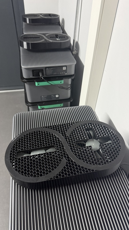

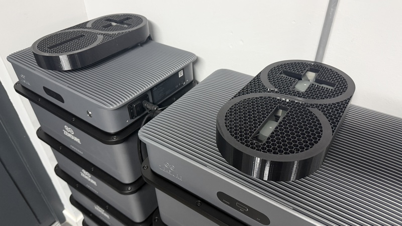

Versie 2 van de ronde koeler is in gebruik genomen, verbeteringen:
  1. De hellingshoek is wat groter gemaakt, waardoor de bovenkant aan het einde iets minder doorzakt
  2. 1 extra oogje voor het beter bevestigen van de kabels
  3. Lelijke stukjes verbeterd
De 1e is helemaal nieuw, de 2e bevat nog de oude voorkant met "foutje" erin en de 3e is nog de oude variant:
Afbeeldingslocatie: https://tweakers.net/i/cMtr-Fy4MW-SjbeT5US1ilFNtLk=/800x/filters:strip_icc():strip_exif()/f/image/BgdrJXA7jUQ5ulre7aCW2cZu.jpg?f=fotoalbum_large
Afbeeldingslocatie: https://tweakers.net/i/D0n8X80_eX2RpiAw93LnZMjWGNs=/x800/filters:strip_icc():strip_exif()/f/image/UQOAK9K1h6kB3sJVLb8ZUxXd.jpg?f=fotoalbum_large
Aangezien het Zendure logo er op staat mogen we deze versie ivm merkrecht sowieso niet in de verkoop doen, dus daar hoeven we ook niet langer over te twijfelen. Misschien maken we in de toekomst nog een merkloze variant, zien wel even, maar wij zijn er zo tevreden over.
Inmiddels ook een deel van de eerdere "spin" versies naar anderen opgestuurd, wel zo duurzaam :)
Zou alleen nog wel mooi zijn als Zendure het mogelijk maakt om de start temperatuur voor de Zendure fan uitgang te kunnen bepalen, die heb ik zelf liever op 30 dan op 40 graden staan, maar verder bevallen die stekkertjes zo prima.
De vraag staat uit bij Zendure op het moment.
Ik laat mijn ventilators niet sturen door de Zendure, ik gebruik daar een slimme plug met home assistant voor. Ik heb voor nu de temp ingesteld tussen 25 en 27 graden om de ventilatoren niet elke 2 minuten te laten draaien. Ze draaien sinds vanavond.

Is het voor de levensduur niet beter om die ventilatoren constant te laten draaien ipv aan/of te schakelen ifv de temperatuur vd omvormer? Op het elektrisch verbruik zal het nu ook niet meer aankomen zeker.
  • R.K
  • Registratie: Juli 2025
  • Laatst online: 13:33
R.K
mmarchan schreef op donderdag 23 oktober 2025 @ 23:22:
Geen idee eigenlijk.
  • Aziraphale
  • Laatst online: 16:50
Het zijn casefans en in een computerkast zullen ze toch ook niet altijd draaien? Lijkt mij niet zo'n issue, eerlijk gezegd. Hadden ze maar geen casefan moeten worden. :+
Levensduur van de fans of de omvormer/accu's? Voor de omvormer en accu's is het mooi meegenomen en beter, de vraag is hoeveel het op de hele levensduur uitmaakt. Waarschijnlijk verwaarloosbaar.
Ik heb begrepen dat het absoluut te vermijden is om een cel geheel te ontladen. Die 5% komt wel erg dicht in de buurt. Bovendien is de aanduiding van 5% ook geen indicatie van de SoC. Het zou zonder meer kunnen dat, ondanks de gemiddelde aanduiding van de totale akku, één van de interne cellen reeds onder de aangeraden ondergrens zit en hierdoor mogelijks schade oploopt.
Als je dat wil doen, zou je de SoC van elke cel apart moeten in het oog houden. In principe zou je dan ook elke cel apart moeten depleten naar 5% (er is bij mijn weten geen "bottom balancer" in Zendure's BMS.)

Taro schreef op donderdag 23 oktober 2025 @ 22:27:
Ik wilde nog even melden dat ik ze prachtig vind! Wat een verbetering mannen, echt leuk gedaan dit (y)
  • avdl72
Kan je wel de files beschikbaar stellen zodat iemand die zelf kan printen?
avdl72 schreef op vrijdag 24 oktober 2025 @ 08:34:
Dan nog zou je het merkenrecht schenden. Dus verstandig deze versie zo niet te verkopen / beschikbaar te stellen van file(s). De creativiteit is natuurlijk geweldig maar het laatste wat je wilt is een flinke boete of in een rechtzaak belanden. Lijkt het mij niet waard. Wellicht geduld hebben even op de "merkloze" versie.
[ Voor 23% gewijzigd door Devke op 24-10-2025 08:42 ]
  • Sander
Devke schreef op vrijdag 24 oktober 2025 @ 08:40:
volgens mij hebben @mrme12345 en @Taro al vaker laten weten dat ze dit vooral voor zichzelf doen en er veel tijd in gestopt hebben. Ik ga er dus vanuit dat het of zo blijft of dat ze er een stukje voor terug willen zien. Persoonlijk zou ik het ook leuk vinden als de (neutrale) STL's gewoon beschikbaar komen icm een buymeacoffee link oid, maar goed dat is aan hun!

  • Laatst online: 20-10 09:50
Jerryvh schreef op vrijdag 24 oktober 2025 @ 06:30:
Dicht in de buurt? 5% is 3,19V. Ze gaan kapot onder 2,5V. De laagste cel spanning kun je uitlezen in het report. Na 3 dagen zakt de spanning langzaam, mijn laagste V was 3,09. Ik heb de ondergrens op 10% gezet, dat is waarschijnlijk genoeg voor een maand zonder laden (haal je nooit)
Maak er een hele 8 van in het logo en je kunt de prints verkopen. Etsy account en de printers aan zetten maar. :+
Zendure-HA.com | Run Zendure your way — in Home Assistant

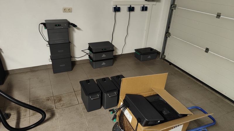

Vandaag de 3e AB3000X binnen.
Het is een s2.
Het stapeltje in de hoek gezet.
Nu rustig met 1000watt aan het laden tot 100% zodat de batterijen gelijk calibreren.
Volgend jaar een 2e of misschien 3e 2400AC erbij.

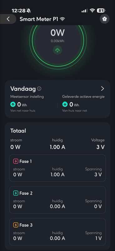

Hallo,
Na lang meegelezen te hebben is ook hier se kogel door de kerk en is een 2400 starter kitje onderweg. De Zendure P1 is al geleverd. Heb ‘m netjes aan de voeding gelegd, firmware update gedraaid naar 1.06, bridge vlak naast de meter gehangen.
Helaas krijg ik geen normale readings binnen op geen enkele van de 3 fases.
Afbeeldingslocatie: https://tweakers.net/i/6sixx3sJIp_vAsnjkvzqlP04QSg=/x800/filters:strip_exif()/f/image/UI9fG2ANZXs9SGNxNw6mlJRY.png?f=fotoalbum_large
Wat doe ik fout? De plugwise P1 meter werkt perfect…
  • Argarath
  • Laatst online: 12:15
Argarath
MasterBlaster
MountainMo schreef op zaterdag 25 oktober 2025 @ 12:45:
Als je even zoekt in dit draadje zul je zien dat de Zendure P1 nogal gevoelig is voor de juiste slimme meter. Dat is vaak op te lossen door een HW P1 splitter tussen te hangen, maar dat is wel afhankelijk van je slimme meter

  • MountainMo
  • Registratie: Januari 2020
  • Laatst online: 12:57
Argarath schreef op zaterdag 25 oktober 2025 @ 12:51:
Mijn kaifa slimme meter is compatible (MA304H4CNl) en ik heb ‘m nu even rechtstreeks aan de P1 poort gehangen

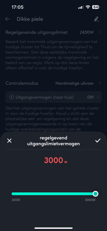

Ik kan in cluster met smart 3000w ontladen (setting: Frankrijk)
Afbeeldingslocatie: https://tweakers.net/i/mWm3iUYVwBCR7rd0ozlY1QAy9HA=/x800/filters:strip_exif()/f/image/YWihb53y5d92GKQy98Ag5cOX.png?f=fotoalbum_large

Is er iemand die weet in welke mate het kwaad kan dat de spread van de accu cellen de laatste 5% zo extreem hoog oploopt van een van de drie accu's? Dit gebeurd bij max laden maar ook als ik met bijvoorbeeld 500watt aan het laden ben op het einde. Sinds de update naar V1.0.8 nog maar twee keer de 100% aangetikt dus misschien moet ie nog een paar keer helemaal leeg getrokken worden maar heb zelf het idee dat dit niet te vaak moet gebeuren met zo'n spanningsverschil tussen de cellen:
Afbeeldingslocatie: https://tweakers.net/i/3Nm5KSbjeAkq59dG8n5hKdU2ep0=/800x/filters:strip_exif()/f/image/H04jmKxWxuMIosiaHw0t3qRo.png?f=fotoalbum_large
