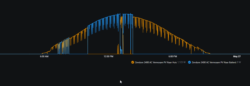

De temperatuur zou nog wel eens kunnen. Wat zie je daar staan?CodeCaster schreef op dinsdag 26 mei 2026 @ 22:50:
Vandaag heeft die weer een uur en twintig minuten helemaal niks gedaan, geen zonne-invoer verwerkt en geen accu-lading geëxporteerd ondanks actieve vraag:
De Solis bleef wel verder omvormen:
Gok toch iets met de temperatuur. Eens kijken naar wat fans.
Ik bedenk me net: Ik heb (binnen de gielz integratie) 2 entities voor zonnepanelen. 1 voor Stroom naar Batterij en 1 voor stroom naar het net. Stroom naar batterij wordt 0 zodra hij naar het net gaat leveren:CodeCaster schreef op dinsdag 26 mei 2026 @ 23:33:
Nee, die staat op allow. Zie ook m'n posts CodeCaster in "Het grote Zendure plug-and-play thuisaccu systemen topic" en CodeCaster in "Het grote Zendure plug-and-play thuisaccu systemen topic"
Dus samengevat: zon schijnt, accu is vol, export is toegestaan, huis vraagt om stroom, krijgt niks. Niet van de panelen en niet vanuit de accu. Dus dan wordt er uit het net gehaald.
Waarom?!?
/f/image/4KswOdhN4mqfdB5DIXnrwKeN.png?f=fotoalbum_large)
Is dat bij jou allicht ook?
Morgen profiteren van een mooie spread in de dynamische prijzen. 13 cent laag tegenover 58 cent hoog
