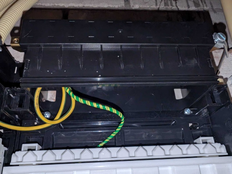

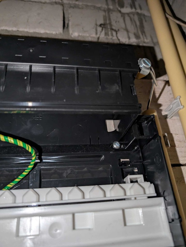

Ik heb helaas geen foto genomen toen de monteur bezig was, maar ze hebben die aardklem voor zover ik mij herinner echt aangesloten. Met een universeelmeter meet ik ook 0 ohm weerstand tussen nul uit stopcontact en aarde.

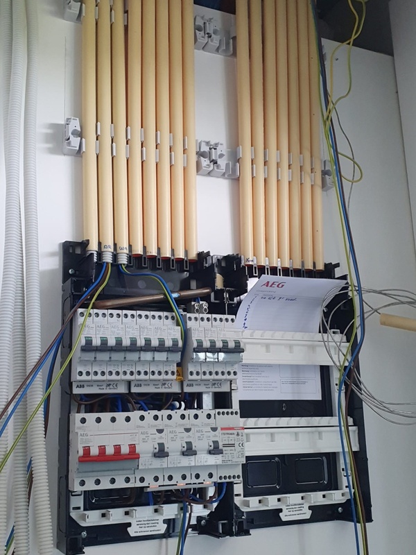

Afbeeldingslocatie: https://tweakers.net/i/R_NbUSPIpJ1GGoZfyQ3I8YliilM=/x800/filters:strip_icc():strip_exif()/f/image/7rnbSQQEViI5FdIh31I1ah6m.jpg?f=fotoalbum_large

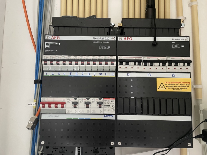

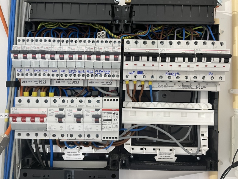

Ik wil de meterkast uit gaan breiden. Kan ik hier gewoon deze onder zetten en het buis invoer stuk weglaten?
  • devriesjande
  • Laatst online: 21:29
Zo te zien heb je ABB Haf kasten hangen.
Waarschijnlijk met een AEG sticker.
Je kan dus uitbreiden met ABB Haf kasten.
Die zijn ook in andere afmetingen, zonder buisinvoerstuk, verkrijgbaar.

Die kan ik online niet zo snel vinden met minimaal 2 din rijen maar zonder buisinvoerstuk.

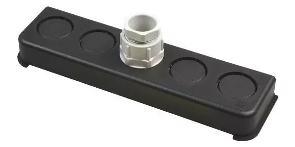

Frantic schreef op maandag 20 oktober 2025 @ 20:11:
Is dit wat je zoekt?
ABB Busch-Jaeger lege groepenkast Fix-O-Rail 2-rijen 24 modules met din rail, invoerstuk en afdekstroken 220x390mm | Elektramat https://share.google/feOXezeQI34HXDG9v
  • devriesjande
Ik ook niet. Volgens mij is het wel mogelijk om een kast zonder invoerstuk te plaatsen. Je moet dan wel in de gaten houden dat er voldoende aardaansluitingen zijn in de bovenkasten.

tlpeter schreef op maandag 20 oktober 2025 @ 21:01:
Als je die zonder buisinvoerstuk onder zo’n kast kan monteren, dan ja. Dacht deze ook gelinkt te hebben in eerste instantie 😅 ergens foutje gemaakt met copy/paste

Grappig, wist niet dat er rebranded ABB kasten waren onder de naam AEG.
Wel een stuk goedkoper dan de ABB versie vreemd genoeg.(Opvallend dat de ABB Busch-Jaeger/AEG kast niet vermeldt staat als je op de elektramat site in de breadcrumb één stapje terug gaat naar “ABB” terwijl hij met de directe link daar wel onder wordt geplaatst.)
Apart dat bij de AEG de maat als 220x390mm wordt opgegeven en bij de ABB als 220x330mm.
Komt doordat ze bij de AEG opeens het invoerstuk wel meerekenen terwijl van de ABB alleen de kastmaat wordt vermeld. (Hier staat dezelfde AEG kast wel als 220x330 vermeld.)
  • Vliegvlug
  • Laatst online: 23:08
Frantic schreef op maandag 20 oktober 2025 @ 22:17:
Dat kan, zie bijvoorbeeld deze foto:
4x ABB HLD33 groepenkasten
Vier keer een HLD33 groepenkast, naast en onder elkaar.
  • Frantic
  • Laatst online: 00:31
Kijk daar heb ik wat aan! Tnx!

@Frantic
Misschien heeft het een reden maar ik heb wel een opmerking op de groepenkast.
De foto is niet al te scherp, maar de groep rechtsboven ziet eruit als een kookgroep.
Zo te zien komt er een 3 fase aansluiting.
Waarom is de voeding van je kookplaat niet uitgevoerd als krachtgroep?
Verder is het gebruikelijk dat de beltrafo links of rechts aan de buitenzijde van de groepenkast zit. Daardoor blijft de laagspanning van de bel gescheiden van de 230/400 Volt.
Door het plaatsen van de lege kast rechts is die scheiding nu niet mogelijk.
Ow, effe het buisinvoer gedeelte compleet gemist 😁. Maar die buisinvoer kun je er afschuiven dacht ik. Ik zal straks eens kijken aangezien ik deze heb en een tweede lege kast heb voor in de toekomst.

@Vliegvlug Op die foto staan 2 kookgroepen terwijl het een drie-fase kast is...
@Frantic Het grote kookplaat aansluiten topic Als het kan is het verplicht om de belasting zoveel mogelijk over de fases te verdelen. Dat het vaak goed gaat doet daar niets aan af.

Frantic schreef op maandag 20 oktober 2025 @ 09:37:
Heb je iets aan deze foto's? Het buisinvoer stuk lijkt los te kunnen.
Afbeeldingslocatie: https://tweakers.net/i/s4JMqe-HFFJpFVHzMMZX7ywM-Ko=/800x/filters:strip_icc():strip_exif()/f/image/aUjCitLD1VKSPTcRpX7ozNkp.jpg?f=fotoalbum_large
Afbeeldingslocatie: https://tweakers.net/i/MadoOG5yZN8WfDqacDih12cNitc=/x800/filters:strip_icc():strip_exif()/f/image/Ed96t9ocIdH2JjdRAAIjTq0i.jpg?f=fotoalbum_large

devriesjande schreef op dinsdag 21 oktober 2025 @ 07:06:
@Frantic
Members only:
[ Voor 6% gewijzigd door Frantic op 21-10-2025 15:38 ]

Dat lijkt op de foto zo ;) er zitten geen kookgroepen (in wat uiteindelijk opgeleverd is).
Zal vandaag/morgen de deksels er ff af halen. Ben wel benieuwd wat ik daar aan tref en wat jullie ervan zeggen. Van buitenaf vraag ik me namelijk af of de aardrails doorgelust zijn.
[ Voor 15% gewijzigd door Frantic op 21-10-2025 15:43 ]

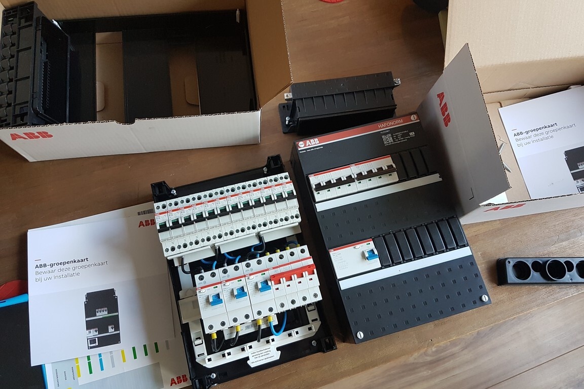

  • Frantic

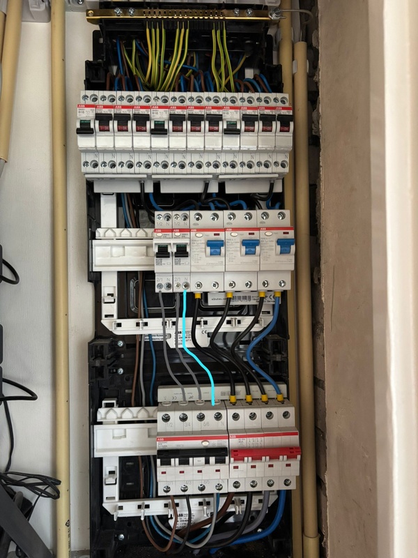

Afbeeldingslocatie: https://tweakers.net/i/plcnPflHJzE4K-hF8aJvuUIElQ4=/800x/filters:strip_icc():strip_exif()/f/image/9MRQ2McnOV1Nxk5J4kNABTwt.jpg?f=fotoalbum_large
Afbeeldingslocatie: https://tweakers.net/i/8Q7sbe_5VMeV82bhzRK3DUEkAb0=/800x/filters:strip_icc():strip_exif()/f/image/AXU1BplWg2hBmYixmVRLEUlo.jpg?f=fotoalbum_large
Roept u maar, bevindingen kan ik meenemen als garantie tickets.
  • Prisma16
  • Registratie: Augustus 2023
Frantic schreef op dinsdag 21 oktober 2025 @ 16:56:
Keurig kastje, werkt alles? Zo ja, dan zou ik er tevreden mee zijn.
Als je even de kapjes van de buisinvoeren er ook af haalt kan je ook even goed controleren of de aarding ook is doorgekoppeld, verder niet direct iets vreemds te zien in de eerste oogopslag (behalve mogelijk de aarding).
En wat jezelf al zei, omdat beltrafo er toch uit gaat, anders had ik die even verplaatst zodat die bekabeling niet door die 2e kast heen loopt, had deze persoonlijk direct of naar boven of aan de andere zijkant geplaatst en direct daar naar buiten gevoerd.
P.s. voor je videodeurbel ben je mogelijk alsnog een voeding nodig, alleen dan met een ander voltage ;)
[ Voor 17% gewijzigd door Annuk op 21-10-2025 17:31 ]

Prisma16 schreef op dinsdag 21 oktober 2025 @ 17:26:
Tnx, spreekt dan weer in t voordeel van de installateur

Annuk schreef op dinsdag 21 oktober 2025 @ 17:27:
Komt een PoE deurbel ;)
Nog tips om door te lussen vanaf de hoofdschakelaar bij uitbreiden naar meer groepen? Dan evt die ABB blokjes gebruiken die je onderin dat witte frame klikt?
Ahh oke duidelijk ;)
Waar wil/moet je nog iets kwijt dan?
Uitgaande van de rechter kast onderin kan je aan de onderkant van 1 v/d krachtgroepen er een fase + nul in steken. Dan hoef je geen verdere koppelblokjes te gebruiken of duo-hulzen.
En wil je meerdere groepen oid kan je iig de nul doorzetten met een kamrail.

Niet de beste foto maar hier zie je rechts onderin de tijdelijke voeding naar de oude groepenkast, zo ongeveer kan je dit ook uitvoeren.

Annuk schreef op dinsdag 21 oktober 2025 @ 18:08:
Zoals t er nu naar uit ziet moeten er nog tenminste 3 krachtgroepen (zwembad, subkast garage al dan niet met laadpaal, laadpaal/evt extra zonnepaneel groep) en 3 alamats 16A (zolder, extra droger, extra wasmachine) bij. Daarom dat ik nog een kast met 2 DIN rails onder de rechter kast wil, zodat ik ook dan nog wat uitbreidingsopties daarna heb.
Frantic schreef op dinsdag 21 oktober 2025 @ 18:28:
Met je 3 krachtgroepen bij in deze setup zitten je kasten indd al vol ;)
Dan kan je inderdaad nog 2 modules winnen door de beltrafo te verwijderen, maar dan kom je alsnog 1 module te kort (uitgaande van 1 module brede alamats).
Maar principe blijft staan, je kunt op deze manier verder bouwen, en let erop voor jezelf dat je kamrail gebruikt, wordt het al snel een stuk netter van vind ik zelf.
Je zou ook nog kunnen kijken mits je dat wenst om over te gaan naar een dubbele Eaton Medusa kast.
Maar dan moet je in principe alles over bouwen uit deze kasten naar die kast, en je moet deze natuurlijk kwijt kunnen kwa ruimte.
Voordeel van deze kast is wel je zou alle 6 krachtgroepen op 1 rij kwijt kunnen en ook in 1x koppelen met een kamrail, dan moet alleen je bedrading tussen de 1F aardlekschakelaars en de eindgroepen worden vernieuwd ivm lengte (1F eindgroepen op bovenste rij, 2e rij je kracht alamats, 3e rij je hoofdschakelaar + je 1F aardlekschakelaars).

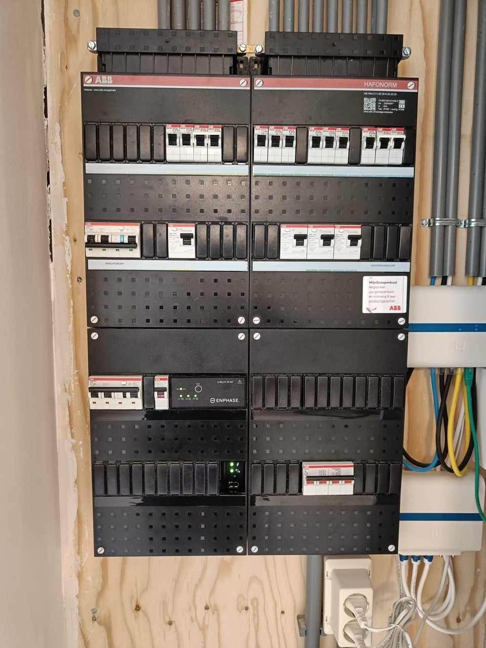

Frantic schreef op dinsdag 21 oktober 2025 @ 17:49:
Zelf heb ik de splisting voor de voeding van de twee groepenkasten direct aan de bovenkant van de hoofdschakelaar gemaakt met dubbele adereindhulzen:
Groepenkast ABB, 2x HLD33
Had die blokjes voor onderin de kast wel gekocht maar uiteindelijk niet gebruikt.
Zie dat jouw hoofdschakelaar al op dezelfde manier splitst tussen de twee kasten maar aangezien jij die onderste rij nog moet vullen en je er ook nog een kast onder wilt zou ik in jouw geval blokjes in de onderste kast plaatsen en daar de draden die naar de bovenste rij van de rechter kast gaan in overzetten.
Kan je vanaf die blokjes de rijen in de bovenste en onderste kast voeden.
Vind die doorverbinding tussen de aardrails van de twee kasten wat knullig. Ik ga er tenminste vanuit dat het die dikkere groengele draad is die tussen de twee kasten loopt. Ziet er ook uit alsof daar tape omheen gewikkeld is om een andere kleur draad om te kleuren.
En dat terwijl ABB daar een heel mooi koppelstukje voor vekoopt: ABB verbindingsstrip voor aardrail (2742.184)
En dan nog een ABB schroef M5x10 erbij kopen om ‘m vast te zetten

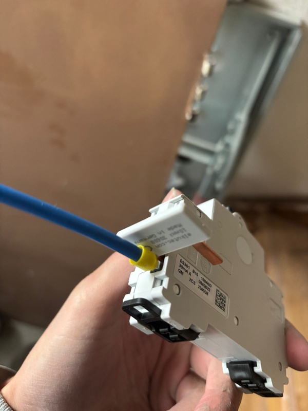

Hier een foto van mijn twee ABB HLD33 groepenkasten toen ik ze net binnen had:
Twee stuks ABB HLD33 gevuld
Daarin kan je goed zien dat ze helemaal vlak zijn en met een grote opening zonder de buisinvoerstukken geplaatst, die zie je er boven los liggen en links in de doos het andere buisinvoerstuk.
Helemaal rechts ligt een ABB inzetstuk 175-01 om ook buizen aan de onderkant te kunnen invoeren.
Heb die uiteindelijk niet gebruikt maar ben voor het ABB inzetstuk met wartel 175-M25 gegaan:
Ik weet niet of je ook iets via de onderkant wilt invoeren maar is meestal wel makkelijker dan helemaal van bovenaf te komen.
En er zijn ook zij-invoerstukken beschikbaar.
Dus is handig om alvast na te denken welke kabels er nog in moeten gaan komen en vanaf welke kant.
Als je ze nog moet aanleggen dan kan je daarbij gelijk de plek waar de ze meterkast in gaan en hoe ze moeten lopen in meenemen.
  • brama

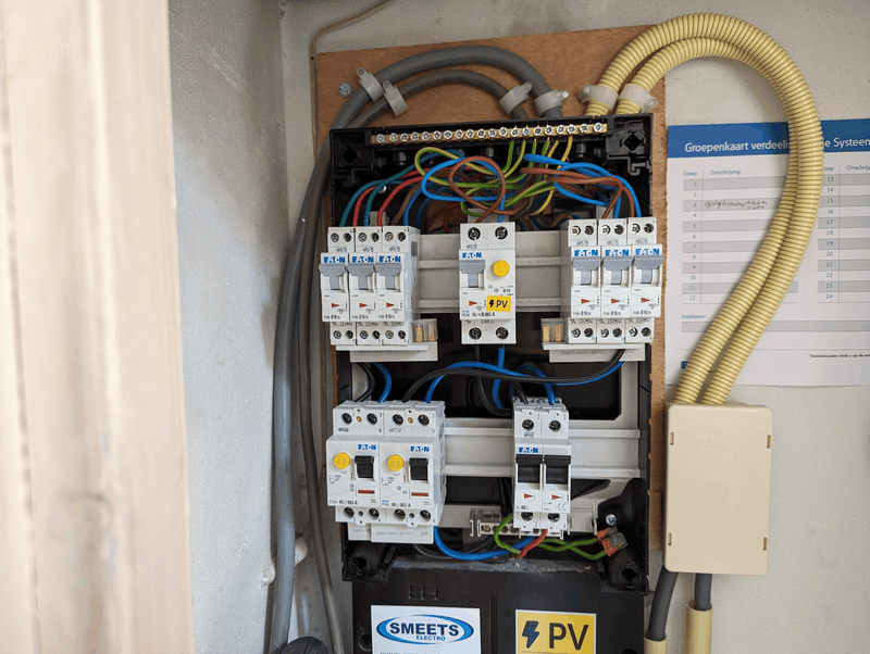

In mijn meterkast zit een 40A aardlekautomaat met daaraan 3 x 16A installatieautomaat, zie plaatje. Nou klapt de linker aardlekautomaat er wel eens uit (de losse installatieautomaten niet), vrij zeldzaam maar wel irritant. Oorzaak is niet echt makkelijk te vinden, het is duidelijk niet één oorzaak, of die automaat is zelf niet 100%.
Nou vraag ik me af waarom dat een aardlekautomaat is en niet een aardlekschakelaar, aangezien er alleen maar installatieautomaten opzitten. Is dat overbodig, of heeft dat een goede reden? Zit te denken of ik die automaat kan vervangen door een aardlekschakelaar (en hopen dat het die automaat was die gammel was), of misschien zelfs de 3 16A installatieautomaten door 16A aardlekautomaten, dan kan die 40A automaat er helemaal tussenuit?
Afbeeldingslocatie: https://tweakers.net/i/_I57-RYt5jvKgSb-iEvQ-iTqTyE=/800x/filters:strip_exif()/f/image/SvtJOiB7uZBi2oirANpiV8M2.png?f=fotoalbum_large
I mentioned it once, but I think I got away with it.
brama schreef op dinsdag 21 oktober 2025 @ 22:12:
Op het plaatje zie ik gewoon twee 40A aardlekschakelaars. En een B16 aardlekautomaat voor de PV.

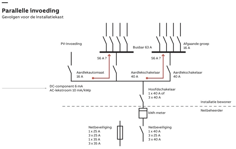

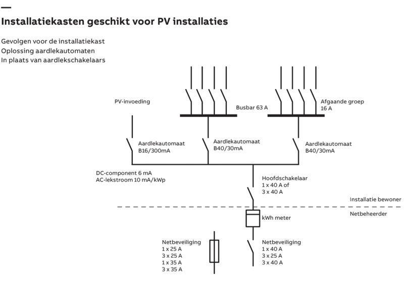

Het zou een mooie oplossing zijn om te voorkomen dat de verdeelkast wordt overbelast bij parallelle invoeding door de PV.
Afbeeldingslocatie: https://tweakers.net/i/tzD0Kcz28qZ_EzFQXOaeUhHh7T0=/800x/filters:strip_icc():strip_exif()/f/image/ajnRrzXdvCsQU2T6THDn8DtD.jpg?f=fotoalbum_large
Afbeeldingslocatie: https://tweakers.net/i/qWk-BReEzII3EJNfr8rJ0Jockxg=/800x/filters:strip_icc():strip_exif()/f/image/jSFbKVTttpILQQ8jChOUqFuC.jpg?f=fotoalbum_large
Maar helaas, dat is dus niet het geval.
Dat laatste kan natuurlijk sowieso. Dan ontdek je ook in welke van de 3 groepen het probleem zit.
  • brama
Xander schreef op dinsdag 21 oktober 2025 @ 22:24:
Ah, toch gewoon schakelaars? Dacht dat pxf de schakelaars waren, en dat zijn ze zo te zien *ook*.
Het zou een mooie oplossing zijn om te voorkomen dat de verdeelkast wordt overbelast bij parllelle invoeding door de PV.
De PV wordt zo te zien ingevoed vóór de hoofdschakelaar? Is dat niet goed? Of slaat de 'helaas' op het feit dat de kast maar 40A aankan?
Dat klinkt wel het meest interessant. Denk dat ik maar eens een elektriciën ga laten langskomen want ik wil ook nog aarde hebben boven en de meterkast zit zó gemonteerd dat de (oude kleurtjes) bekabeling niet doorgetrokken kan worden. En ik kan niet eens vinden of ik wel een aardepen heb ergens (vrijstaand huis) :X
  • Rimco
  • Laatst online: 18:41
Rimco
Lekker duurzaam, denk ik
@brama Zie ik ook dat je stiekem al 3 fases hebt, maar nog geen 3 fase hoofdschakelaar? Ik zie 2 groene afgedopte aders, lijken verdacht veel op extra fases in de oude kleurstelling. Lijkt me dan wel eens tijd dat er een 3 fase hoofdschakelaar in komt, alleen al om die 2 aders ergens netjes in kwijt te kunnen.
Edit: En wat betreft "helaas" had een aardlekautomaat zichzelf kunnen beschermen tegen mogelijk hoge stromen. De huidige aardlekschakelaar kan max 40A aan, maar als je nog 1x35A hebt + 16A van de zonnepanelen kan er meer dan 40A doorheen. 3x16A = 48A om precies te zijn. Daar is hij niet voor gemaakt.
Mocht je stiekem al 3x25A hebben dan hebben we het over 25A + 16A = 41A, wat door velen hier nog wel wordt geaccepteerd als gerommel in de marge.
[ Voor 42% gewijzigd door Rimco op 22-10-2025 00:00 ]
PV: 49 kWp | ZB: 8kWp | WPs: 3x Pana 7J + Pana 5J + Nibe Savent + Vaillant aroSTOR + Samsung DVM S (L/L) | ESS: 90kWh/24kW + 30kWh/12kW
brama schreef op dinsdag 21 oktober 2025 @ 23:21:
Als je even goed kijkt op je eigen foto zie je bij de aardlekautomaat waar het stickertje PV op zit ook staan B16 (net boven de sticker), dat staat niet bij op de aardlekschakelaars links onderin ;)
En door de combinatie B16 en onderop die aardlekautomaat staat dan ook nog 0,03A (of soms 0,3A) verklapt dat het een aardlekautomaat is.
Als ik zo kijk gaat vanaf je hoofdschakelaar de bedrading naar de aansluitblokje onderin de kast, en vanaf daar naar de PV en naar je gewone aardlekschakelaars.
En inderdaad deze kast (en de meeste standaard kasten) zijn ontworpen op een maximaal stroom van 40A.
Ik zie inderdaad ook geen binnenkomende aardedraad op je aardrail zitten, weet niet of er ergens onderin je meterkast een aansluit blok oid zit voor de aarde.
Kan mogelijk nog zijn dat er van oudsher de aarding via de waterleiding zit/zat, dat kunnen we zo niet zien, maar sowieso wel geadviseerd om een aardepen te laten slaan en die te koppelen, aangezien steeds meer waterleiding ook van tyleen gebruikt wordt en je zodoende dus geen aarde meer hebt.
Tevens inderdaad het puntje wat @Rimco aangeeft, het lijkt mogelijk dat je al een 3F aansluiting hebt waarvan je er maar 1 gebruikt.
  • Septillion
  • Laatst online: 21:17
Septillion
@brama Daar zat ik ook al naar te kijken. Lasklemmen/Wago's horen überhaupt niet in de meterkast. Maar het is ook gewoon zonde als je 3x25A hebt en daar maar een enkele fase van gebruikt.
En ik kan niet zien waar de PV nu aangesloten zit op de rest. Maar dat zou absoluut niet voor de hoofdschakelaar mogen zijn. De hoofdschakelaar dient echt alles* uit te zetten.
* Bijzondere situaties daargelaten

@Frantic nog een tip/truuk als je van plan bent veel buizen onderin je nieuwe kast in te voeren, je kan dit ABB buisinvoerstuk 175-04R onderin een ABB groepenkast plaatsen na het wegsnijden van een klein randje plastic.
Zonder dat past het niet vandaar de opmerking “Dit invoerstuk is niet geschikt voor de onderzijde van de HLD22 en HLD33 groepenkasten.” in de productomschrijving. ;)
Let er op dat dit niet het normale buisinvoerstuk 175-05 is maar de renovatie versie 175-04R, die is minder hoog.

  • brama
Annuk schreef op woensdag 22 oktober 2025 @ 07:34:
Heel leerzaam, dank je.
De hoofdschakelaarbedrading loopt naar de 2 aardlekschakelaars links onderin. De PV zwart/blauwe bedrading loopt zo te zien naar de schroefterminal onder de hoofdschakelaar (? moet ik nog even bevestigen).
Event opgezocht, en volgens netbeheerder heb ik 1x35A. Misschien kabels fysiek voorbereid zodat overstappen later makkelijker is?
Vliegvlug schreef op woensdag 22 oktober 2025 @ 10:36:
Het meeste is al wel gezegd over je groepenkast maar mij viel dat tweeling snoer links van je groepenkast op, dat is zo te zien vastgezet door er in het midden spijkertjes doorheen te slaan. :X
Zal vast goed gaan als eerst de spijker er doorheen is geprikt maar zou niet mijn keuze zijn, zeker niet als het voor 230V in gebruik is en niet voor iets als een deurbel.
Lol, goed gespot, had ik zelf niet eens gezien. Volgens mij is dat oude bedrading naar een beltrafo die er niet meer is. Wel curieus gemonteerd ja..
[ Voor 21% gewijzigd door brama op 22-10-2025 11:26 ]

brama schreef op woensdag 22 oktober 2025 @ 11:24:
Je kan even meten of er spanning op staat, die wago’s hebben daarvoor een special een ingang aan de dichte kant waar de pen van een multimeter in past.

  • brama
adjego schreef op woensdag 22 oktober 2025 @ 11:39:
Aan de meter kun je ook zien of je 1 of 3-fase hebt. Misschien een foto van je meter delen?
Kaifa MA105C, 1-fase dus.
  • Rimco
Rimco
brama schreef op woensdag 22 oktober 2025 @ 11:49:
Kan zijn dat de netbeheer geen meters leverbaar had en dus uit noodzaak er 1 fase van gemaakt heeft? Of vorige bewoner is van 3 naar 1 fase gegaan (raar)? Maar sowieso goed om te kijken wat daar nou precies aan de hand is ;)
  • Septillion
Septillion
Nouwja, die draden gaan alleen naar de meter. En als je een 1-fase meter hebt dan heeft deze daar geen aansluiting voor. Dan zouden het dus gewoon losse draden achter het meterbord zijn, dat is niet echt nuttig...
En tweelingsnoer met spijkertjes wel vaker gezien voor de bel :P
[...] Het meeste is al wel gezegd over je groepenkast maar mij viel dat tweeling snoer links van je groepenkast op, dat is zo te zien vastgezet door er in het midden spijkertjes doorheen te slaan. :X
Daar kon je vroeger speciale "vlootjes" voor kopen. Die heb ik lang terug zelf ook nog gebruikt.
Een kunsstof stukje dat met 2 groeven is voorgevormd voor tweelingsnoer, met spijkertje in het midden.
Septillion schreef op woensdag 22 oktober 2025 @ 12:29:
@brama meet met een Duspol (2 polige spanningtester) even in die lasdopjes of er inderdaad geen spanning op staat zoals @Vliegvlug aangeeft, zo nee dan kan je mogelijk deze draden ook voorzichtig achter het meterbord weg trekken, heb je in ieder geval geen overbodige draden + (zwevende) lasklemmen in je kast.
Er zijn tig verschillende modellen aardlekschakelaars. Maar als er geen uitschakelkarakteristiek op staat (B/C/D) dan is het in ieder geval geen aardlekautomaat. ;)
"Helaas" inderdaad omdat de kast maar voor 40A geschikt is en nu dus kan worden overbelast als je 35A uit het net opneemt en meer dan 5A uit de zonnepanelen.
Daar zijn een hoop verschillende oplossingen voor, de aardlekschakelaars vervangen door aardlekautomaten is er daar één van (niet per sé de meest logische). Je vroeg om een goede reden om een aardlekautomaat voor installatieautomaten te plaatsen, vandaar dat ik dit aanhaalde want dit had dus een reden kunnen zijn.
En jouw kast voldoet dus eigenlijk niet bij 1x35A netvoeding + PV.
Rimco schreef op dinsdag 21 oktober 2025 @ 23:53:
Ik vind die draden (en ook de groene en rode draad onder de hoofdschakelaar) wel erg dun ogen trouwens. Die 2 zitten in een wago 2273, geschikt voor maximaal 2,5mm² en de andere draden lijken me van dezelfde doorsnede. Dat is onvoldoende voor 35A...
Het zou ook kunnen dat deze draden niet naar de meter gingen maar naar een TF boilerrelais, om de boiler te schakelen op daltarief. Dat zou ook verklaren dat het maar 2,5mm² is. Alleen de draden tussen meter en hoofdschakelaar zouden wel wat dikker mogen zijn. :+

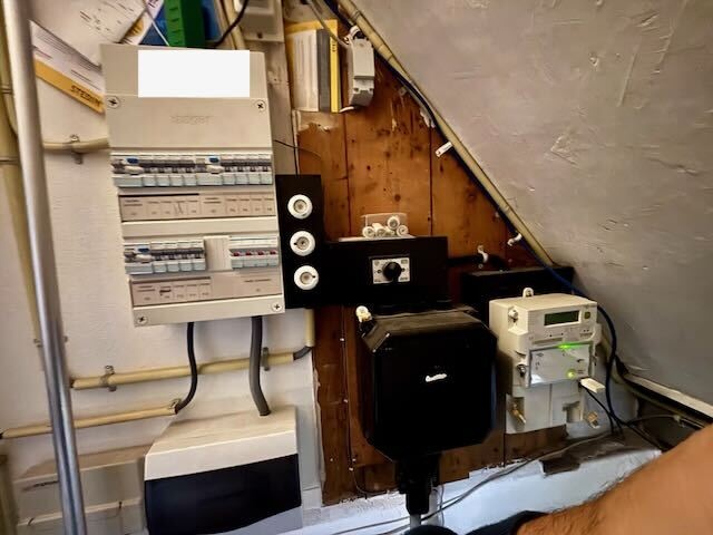

Ik heb een brief van Stedin dat ze binnenkort mijn slimme meter willen vervangen en ik wil dit moment aangrijpen om iets aan mijn groepenkast te veranderen.
Afbeeldingslocatie: https://tweakers.net/i/e4nWNyBSuntBZpeqx9WTW5ICoXY=/fit-in/4920x3264/filters:max_bytes(3145728):no_upscale():strip_icc():strip_exif()/f/image/1zJwkws6hc3dILV0B7nu7jMK.jpg?f=user_large
Ik wil graag van die 3 zwarte stoppen af en van die zwarte hoofdschakelaar en op die plek een zelfde Hager behuizing als nu plaatsen. Dan heb ik twee dezelfde behuizingen naast elkaar en wat ruimte voor uitbreidingen. Hierin komt dan in eerste instantie een nieuwe hoofdschakelaar en een 3 fase automaat in plaats van die drie stoppen.
Nu zit ik met twee dingen:
1) Is het realistisch om te verwachten dat de stedin monteur op de hoofdschakelaar in de nieuwe kast wil aansluiten?
2) Wat doe ik vervolgens met de huidige hoofdschakelaar in de linker Hager behuizing? Zet ik deze achter de nieuwe hoofdschakelaar of haal ik deze weg?
(Het uitbreidingskastje linksonder wil ik laten zitten)
fenrir schreef op woensdag 22 oktober 2025 @ 17:52:
Het is om te beginnen de vraag of je een monteur van Stedin zelf krijgt, de netbeheerders werken ook vaak met onderaannemers. Wat je wel of niet voor elkaar gaat krijgen kan dus ook wel eens per geval verschillen.
Daarnaast sluit de monteur waarschijnlijk helemaal niets aan op je hoofdschakelaar, deze zal alleen de meter uitwisselen en daar gewoon weer de bestaande draden op aansluiten. Jouw groepenkast hoeft daarvoor niet eens open.
Misschien krijg je de monteur zo ver dat je zelf even dat kastje mag uitwisselen terwijl de boel spanningsloos is. Koffie en worstenbrood helpen misschien. ;)

@fenrir Exact wat @Xander zeg. Meestal als je zorgt dat het netjes is en er koffie + lekkers klaar staat zijn ze meestal super relax en mag je vast de nieuwe kast plaatsen terwijl hij die bak pleur opdrinkt.
En tweede hoofdschakelaar is alleen maar verwarrend, zou ik dus weghalen. Of goedkoper, die verplaatsen naar de nieuwe kast. Gezien je nu ook al dubbele hoofdschakelaar hebt kan je hem dus zelfs nu al eruit halen.
Misschien dat het perspectief vertekend maar heb je al opgemeten of zo’n zelfde Hager kast er wel naast past?
Het lijkt me net te krap qua ruimte zeker met de PVC-buis die daar loopt.
Ken Hager niet maar weet wel dat ze een heel ruime bovenkant hebben wat je waarschijnlijk niet direct nodig hebt daar. Weet echter niet of ze ook wat lagere kasten hebben met evenveel ruimte indien zo’n zelfde kast net te hoog is.
fenrir schreef op woensdag 22 oktober 2025 @ 19:33:
Dank beide, ik ga zorgen dat ik de spullen heb liggen en zorg voor iets bij de koffie. Mocht hij zoveel haast hebben dat ik geen kast mag ophangen van hem dan vraag ik of hij dan wil aansluiten op de hoofdschakelaar in de hager behuizing. Dan ruim ik hierna de rest wel op :)
Juist dat laatste zou ik niet op rekenen. De monteur vervangt de bedrading tussen meter en hoofdschakelaar waarschijnlijk helemaal niet, deze heeft hier misschien niet eens de spullen voor bij. Plus de netbeheerder wil doorgaans aansluiten op een schakelaar recht boven het meterbord, niet 30cm daarnaast.

Xander schreef op woensdag 22 oktober 2025 @ 20:06:
Een meterwisselaar heeft bijna altijd spullen bij zich, tijdens het wisselen wil vooral de massieve 6 mm2 wel eens wat afbreken. Of je hem of haar zover krijgt om alles te vervangen naar de nieuwe locatie kun je gokken als de monteur even koffie moet drinken.
Vergeet niet koffie te zetten voor de spanning eraf gaat :). Bij mij werkte pepernoten en speculaas om mijn meterbord recht te zetten (2 cm scheef geplaatst |:( bij vorige meterwissel).
Dat gaat denk ik niet zo snel gebeuren, het is een meter wisselen en dan komen er niet zomaar automaten in de plaats van smeltzekeringen.
p.s. heb liever smeltzekeringen dan automaten, die houden het namelijk vaak wat langer vol, voordeel van automaten is inderdaad wel dat je zelf makkelijk in & uit kunt schakelen, maar ben ik zelf niet nodig omdat ik voor de netbeheerder bij mij thuis werk ;)
Zou een uitbreidingskast bestellen zonder buis-invoerstuk denk ik, daar de HS in uit de linker kast en die vast klaar hangen/leggen.
En dan op hoop van zegen en goede verzorging (zoals al gezegd met koffie en iets lekkers) vragen of je even snel de oude HS mag verwijderen en de nieuwe kast er ophangen.
Zorg wel dat je je oude HS die er nu hangt al aan de afgaande zijde hebt gedemonteerd, dan is het des te minder werk op dat moment.

Annuk schreef op donderdag 23 oktober 2025 @ 08:47:
De smeltzekeringen die weg moeten zijn niet van de netbeheerder. ;)
Als koffie en pepernoten niet werk kan je ook nog de appeltaart die net uit de oven komt in de strijd gooien.

  • tlpeter
  • Laatst online: 17-08 16:26
Hier kun je goed zien dat de buisinvoer er los opgezet wordt. Mijn groepenkast is door deze monteur vervangen,
YouTube: Dutch Electrician - Consumer Unit installation | Groepenkast vervang...

Even ter verificatie (ik kan het in het topic of voorgaande delen niet goed vinden), ik wil twee aardlekautomaten bijplaatsen voor de warmtepomp (compressor en backupheater).
Mag ik een kam en 6mm draad (met adereindhuls) samen in de klem doen? Het gaan om de ABB DS301C
Afbeeldingslocatie: https://tweakers.net/i/8Bb6d8DqNIl0xlB12bCmS6-UPYI=/x800/filters:strip_icc():strip_exif()/f/image/eAIVdVE12Kx98Der6WdrnymR.jpg?f=fotoalbum_large
Ik kan in de handleiding alleen vinden dat er tot 16mm2 in de klem mag dus ik denk dat dit wel kan (het gebeurd bij de normale groepen ook maar dan met 2.5mm2 draad + kam).
Tot slot wat is netter, ik lees wel veel over dat doorlussen niet geweldig is maar hoe moet ik dat interpreteren?
Is dit dan netter, vanaf de 3P+N omhoog (ik heb een kam voor de nul zit er nog niet):
Afbeeldingslocatie: https://tweakers.net/i/Zg3Sppi5oYtEsu8fzrguJeIgEMY=/x800/filters:strip_icc():strip_exif()/f/image/3CMel3TzWZ2O5eeeovVsxyhn.jpg?f=fotoalbum_large
Of met een dubbele adereindhuls vanaf de hoofdschakelaar (dus niet doorgelust)?
Afbeeldingslocatie: https://tweakers.net/i/NfeKTF7hXx1wiwonBIid2ZeblhI=/x800/filters:strip_icc():strip_exif()/f/image/XXtzSYZONTQBB4vn7LZH8VNb.jpg?f=fotoalbum_large
De eerste lijkt me het meest netjes qua cable management, ook als er nog een tweede 3P+N naast komt op een gegeven moment, dan kan ik vanaf daar ook weer netjes naar boven voor de laatste 4 lege plekken. Alleen zit je dan wel met veel vermogen over de kam naar de hoofdschakelaar(?).
  • adjego
  • Laatst online: 17-08 15:22
wilmardo schreef op vrijdag 24 oktober 2025 @ 11:14:
Vraag 1: Dit is volgens mij precies hoe het bedoeld is, ook als je kijkt naar al je huidige situatie bij de andere groepen.
Vraag 2: Ik zou ook gewoon aan de boven kant van de linkse aardlekautomaat de verbinding maken met de twee nieuwe aardlekautomaten. Ik volg al een tijdje "Dutch Electrician" op youtube, en die past die manier echt heel vaak toe, dus dat is geen probleem.

tlpeter schreef op donderdag 23 oktober 2025 @ 17:00:
De monteur die ook een kookgroep op 1 fase zet bij een 3 fase aansluiting. |:(
@wilmardo Je tekent je kookgroep wel op 2 fasen, moet eigenlijk een 3 fase krachtgroep zijn. maar dit is net voldoende als hij inderdaad echt op 2 fasen zit. Zou je meer mogelijkheden geven bij / als kookplaat.
edit: @wilmardo Ik zou ongeisoleerde adereindhulzen gebruiken, die sluiten beter aan op de kam. Die isolatie rand duwt de boel maar scheef.
edit2: @wilmardo Doe het meteen goed; een 3fase krachtgroep / alamat in de plaats van die kookgroep.
Met kamrail 3x. Natuurlijk ook de rest tot de kookplaat nalopen / aanpassen.
Helemaal mee eens dat dit netter is qua cable management. Het geeft ook de meeste flexibiliteit naar de toekomst als je geen/minder twinhulzen gebruikt (hoewel draadjes goedkoop zijn en een aanpassing makkelijk is). De belasting over de kam is echt geen enkel probleem, die kan extreem veel meer hebben dan je hoofdzekering toestaat. Van een kam aftakken via de dubbele contacten van krachtautomaten heeft mijn voorkeur.
[ Voor 3% gewijzigd door Juerd op 24-10-2025 13:53 ]
  • wilmardo
  • Laatst online: 14-08 20:38
Thanks allemaal voor de input <3
adjego schreef op vrijdag 24 oktober 2025 @ 11:43:
Dacht ik ook, enige twijfel was dat de groepen met een 2.5mm2 draad zijn, deze wordt met 6mm2. Ook wordt er vaak verwijzen naar de handleiding of er meerdere dingen onder 1 klem mogen maar daar kan ik het dus niet vinden.
Maar gaan we het gewoon zo doen het, valt onder de 16mm2 in de handleiding.
Juerd schreef op vrijdag 24 oktober 2025 @ 13:53:
Perfect gaan we dat doen, had ook mijn voorkeur maar bij deze dus ook gewoon veilig.
onetime schreef op vrijdag 24 oktober 2025 @ 12:19:
Beetje onduidelijk misschien maar de kookgroep is al een 3 fase krachtgroep (die eronder naast de hoofdschakelaar met dubbele nul).
De nieuwe twee aardlekautomaten zijn voor de warmtepomp buiten, die heeft twee groepen nodig, eentje voor de pomp en een voor de backupheater. Ik heb er een kookgroepbruggetje overheen gedaan om te voldoen aan de norm dat het apparaat met 1 handeling af te schakelen moet zijn.
Tijd om het ABB stickervel te gaan plakken denk ik haha, nog mee gewacht tot alles een beetje final form heeft.
