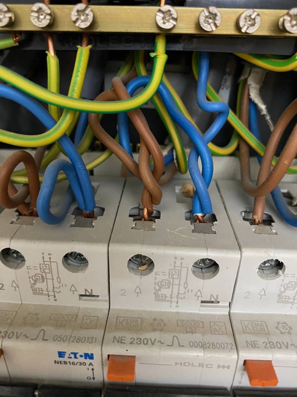

Bij een klant van me in Duiven waar ik een zaptec go had geinstalleerd had de netbeheerder 6mm2 soepel gebruikt bij de verzwaring van 1 fase naar 3 fase. Dat was 4 weken geleden. Liander.
Afbeeldingslocatie: https://tweakers.net/i/8KdazUZWoedvTrbwU9kPNDvGCXY=/x800/filters:strip_icc():strip_exif()/f/image/QE9kA25iCAXwvQ0dZm9XhX20.jpg?f=fotoalbum_large
[ Voor 17% gewijzigd door blackshelve op 26-10-2025 18:45 ]

ik wil een blauwe draad naar een schakelaar tbv van een Shelly. Nu wil ik de draden opnieuw trekken van daar naar het lichtpunt maar het zijn er al 3 (bruin, zwart en zwart, dubbele schakelaar) en de 4e wilde er niet goed bij.
Alle 4 opnieuw met een nieuwe trekveer en glijmiddel helpt hopelijk, maar kan ik eventueel ook de blauwe en bruine draad in 1.5mm2 uitvoeren omdat het om lichtschakelaars gaat?
Dit is in Nederland, voor België lijkt het te mogen maar ik lees heel wisselende dingen voor NL.
  • Septillion
  • Laatst online: 21:17
Septillion
@datadevil Zou denk ik wel mogen maar lastig te krijgen. Maar 4 draden waarvan twee 1,5qmm (zwart) trekt echt niet zo lastig tenzij je een dikke knik hebt in de buis. En dan is alles in 1,5qmm geen verschil.
En beste dus alles opnieuw trekken. Trekveer aan een huidige draad maken en erdoor trekken. Dan blauwer erbij of alles nieuwe en terugtrekken.
En dit is het enige moment dat isolatietape/elektriciteitstape handig is, daarmee de knoop tussen trekveer en draden omwikkelen zodat deze glad is.

Voor een nieuwe oven plaatste ik vorige week een nieuwe aarlekautomaat in een kastje van een soort-van-tiny-house-avant-la-lettre waarin een klein Holec kastje hangt met al vijf alamats (verder niets). Het huisje is een soort elektra-installatiehel, waarin allerlei figuren die echt de ballen verstand hebben van installatiewerk door de jaren heen allerlei "creatieve dingen hebben gedaan met stroom" :-(
Ik zal jullie de details besparen, maar deze wil ik wel even oplossen:
Afbeeldingslocatie: https://tweakers.net/i/TFliKG009d4IYWR9zKCayjgFf18=/x800/filters:strip_icc():strip_exif()/f/image/wbCEG8AHO2eYveAQS7D0yacQ.jpg?f=fotoalbum_large
Mij is ooit door een elektro-installateur verteld dat deze niet meer mogen:
Afbeeldingslocatie: https://tweakers.net/i/NZxYcoXInZe8VbTbPLMJGFfd8a0=/fit-in/4920x3264/filters:max_bytes(3145728):no_upscale():strip_icc():strip_exif()/f/image/1w5cbyW8hNGYUK5JbWc4WHsZ.jpg?f=user_large
...maar dat bleek complete onzin te zijn. Ik ben het wel eens dat het niet een heel fraaie oplossing is, maar soms breekt nood (of ruimtegebrek) wet. Die linker alamat, met twee draden van gelijke dikte in één klem zou (als de fabrikant in de specs aangeeft dat het mag) overigens wel mogen. Maar die in elkaar gedraaide, dammit... hoe haal je het in je hoofd?

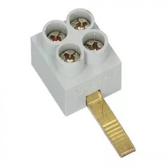

Mijn vraag is: vaak zijn deze aftakblokjes er speciaal voor voor en achter, omdat bij veel gewone automaten de kooiklemmen verspringend zitten:
Afbeeldingslocatie: https://tweakers.net/i/75AlbZiI3CwTXexB7VQYYvjYOz4=/fit-in/4920x3264/filters:max_bytes(3145728):no_upscale():strip_icc():strip_exif()/f/image/4Btde1RiQb2chBxk5NkJcaiv.jpg?f=user_large
...zal ik hiervoor "universeel" pakken, "voor" of "achter"? Of heeft iemand nog een beter idee? En nee, er is geen ruimte meer voor rijgklemmen, en lasdozen buiten de kast plaatsen wordt ook zeuren.

@TCMR Die getwiste draden in een automaat is not done. Ligt er soms ook aan wat er door heen gaat aan stroom en kab best lang goed gaan. Het ligt aan de automaat merk/type of er 2 in mogen en anders zijn er de aftakblokjes. De aftakblokjes ben ik ook geen fan van. Overigens werken die Holec alamats nog wel, kjk bij testen velen werken niet en geven een luide plof door de ploffende testweerstand.

  • TCMR
  • Laatst online: 13-08 07:03
habbekrats schreef op donderdag 30 oktober 2025 @ 16:09:
Juist, daarom wil ik dat oplossen.
Ja, een paar keer getest vorige week, doen het goed. Eens dat dit er wel wat oudbakken uitziet. Durf ook niet te denken aan hoe het gesteld is met de aardspreidingsweerstand bij deze installatie. Ik wil die getwiste draden eruit hebben, dan vind ik het wel even mooi.
