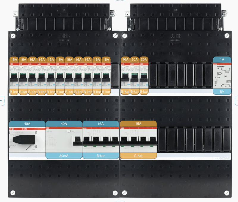

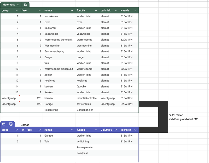

In ons klushuis pakken we alles aan en nu de uitvoer voor verplaatsing en verzwaring van de meterkast aanstaande is wil ik in de groepenkast gaan investeren. Nu heb ik meegelezen in dit topic en erbuiten, maar zit ik toch nog beetje te twijfelen. Situatie is namelijk zo:
Huis met op zolder en op het dakkapel een warmtepomp en mogelijk in de toekomst 4 zonnepanelen.
Achter het huis een garage waar we in de toekomst zonnepanelen en een thuisbatterij willen plaatsen. Verder wil ik alvast rekening houden met de mogelijkheid van het opladen van de auto later vanaf de garage.
De mantelbuis om later de elektra en cat6 kabel te trekken ligt klaar, maar alles moet nog 'getrokken' worden.
Mijn gedachte is nu een nieuwe groepenkast in de meterkast van ABB HAF, dubbele kast; en een tweede verdeler in de garage:

Doe ik er goed aan om 5x6 mm2 van het huis naar de garage te trekken of is dat overdreven?
En klopt de groepenkast een beetje zo?
Bedankt alvast voor het meedenken!

Hoeveel vermogen ben je van plan qua panelen en batterijen in de schuur te plaatsen? En op 3 fasen? Anders kan je wel last van onbalans krijgen. je hebt maar 1 3 fase aardlek in je kast, neem aan voor de krachtgroep, waarom geen alamat? En je aardlekschakelaars voor de 1 fase eindgroepen ontbreken ook?
Eens met Annuk hieronder. Je hebt in je lijstje een C20 en in je plaatje een C16.
[ Voor 13% gewijzigd door grnfld op 03-11-2025 09:49 ]

Aangezien je alles al als alamat uitvoert zou ik de kookplaat en de voor-veiligheid naar je onderverdeler ook uitvoeren als alamat. Kookplaat als B16 30mA alamat en voor je onderverdeler inderdaad een C20 of C25 300mA alamat of evt alleen een 300mA selectieve aardlekschakelaar. Dan is de kabel wel veilig gesteld bij graafschade b.v. maar kan je wel (enigszins) selectief afzekeren met normale B/C16 automaten (of alamats) in de onderverdeler.

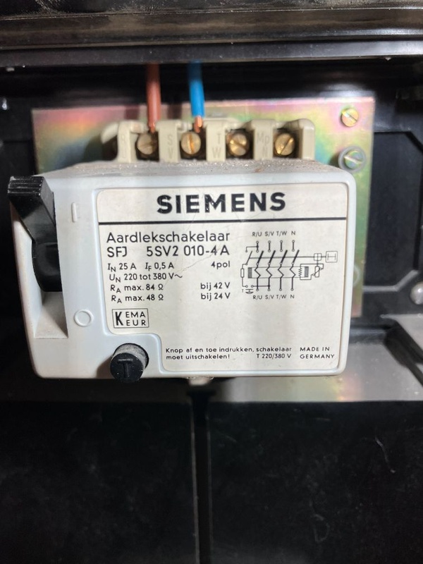

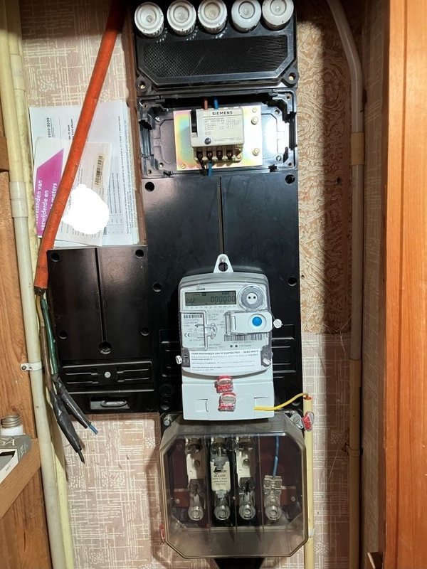

Hallo,
Ik heb een vraag m.b.t. het verzwaren van de elektriciteitsaansluiting door Enexis van 1x25A naar 3x25A.
Wij hebben vorige week een oude boerderij gekocht en daar komt Enexis volgende week de aansluiting verzwaren.
Zelf vermoed ik dat de bestaande 4-polige hoofdschakelaar hiervoor geschikt en Enexis hier zonder problemen of gemekker de 3 fasen op aan wil sluiten. Maar ik ben niet 100% zeker hiervan en Enexis wil dit zelf niet bevestigen, dat moet ik maar een installateur laten doen.
Op hun website staat er ook een voorbeeldafbeelding van exact onze schakelaar.
https://www.enexis.nl/met...meterkast/hoofdschakelaar
Wellicht zijn er Tweakers met ervaring hierin die dit kunnen bevestigen? Als hun monteur het afkeurd gaat hij namelijk weer weg zonder wat aan te sluiten (maar wel kosten natuurlijk).
Hieronder een foto van onze situatie:
(kapje heb ik er zelf even afgeschroefd)
Afbeeldingslocatie: https://tweakers.net/i/PsJA-XtcywAjQdHUCXTnrgotTsU=/x800/filters:strip_icc():strip_exif()/f/image/W7grjjVdihr8gfy5pYXonma7.jpg?f=fotoalbum_large

Ik ben geen elektrotechnicus, maar volgens mij is dit geen hoofdschakelaar maar een 500 mA aardlekschakelaar. Het zal best kunnen werken als hoofdschakelaar, maar is er niet voor bedoeld. Bovendien is het een aardig oud beestje zo te zien. Doet hij het überhaupt nog als je de testknop indrukt? Geen idee hoe een monteur van de netbeheerder hier over denkt.
Zo scherp als een voetbal!

Reptile209 schreef op maandag 3 november 2025 @ 12:11:
Enexis gaat daar niks op aansluiten.
Ik zou gewoon voor 25 euro een fatsoenlijke, nieuwe hoofdschakelaar plaatsen...
adjego schreef op maandag 3 november 2025 @ 12:14:
Al zouden ze het doen, dat moet je zelf toch niet willen als kersverse huiseigenaar. Dan is tijdens werkzaamheden van de netbeheerder hét moment om dat ding te vervangen.

Ik zou inderdaad dit moment aangrijpen om een nieuwe kast te plaatsen. Deze oude aardlek zou ik ook zeker niet alleen maar vervangen door een nieuwe hoofdschakelaar, want dan heb je helemaal geen aardlek meer. Je zou kunnen overwegen om een 3 fasen aardlekautomaat te plaatsen B/C 25A 300mA, maar dat is ook niet gratis.
Inderdaad wel benieuwd, doet de testknop het nog?

PaulieTheKid schreef op maandag 3 november 2025 @ 11:35:
Hallo,
Dat is ouwe meuk :o, igg van voor 1973 gezien er 'Made in Germany' opstaat en ze van 1973 tot 1990 'Made in W-Germany' (of een variant) gebruikte :Y
Zoals gezegd:
-Dit is geen hoofdschakelaar
-Een nieuwe kast installeren die aan hedendaagse maatstaven voldoet is aan te raden
  • PaulieTheKid
  • Registratie: November 2024
  • Laatst online: 23:34
Bedankt voor alle reacties.
De boerderij gaat mogelijk over 1,5 jaar compleet plat dus complete meterkast vervangen gaat hem nu niet worden.
De aardlekautomaat doet nu gewoon goed z'n werk als ik de testknop indruk.
Als ik deze nu vervang voor een 4 polige zekeringautomaat dan heb ik geen aardlek meer. En mogelijk krijg ik die niet in deze ruimte netjes er naast geplaatst (zonder dat ik op m'n flikker krijg van de Enexis monteur)
En als ik deze vervang voor een moderne aardlekautomaat heb ik eigenlijk hetzelfde wat er nu in zit, maar dan moderner.
Zojuist nog even met Enexis hierover gebeld. Ook omdat exact deze schakelaar bij hun zo op de website staat en er niet specifiek bij vermeld staat dat hij afgekeurd wordt.
Hij moet 4 polig zijn en alles er boven spanningsloos maken is de eis. Nou, dat doet deze dus.
Enexis geeft aan dat er geen extra kosten aan verbonden zijn als de monteur dit nu afkeurd. (in tegenstelling tot mijn eerdere betoog). Dus enkel extra doorlooptijd.
Ik denk dat ik het zo laat en dan oordeelt hun monteur volgende week maar. Aan de telefoon willen ze hier geen oordeel over geven.
Ik zal t.z.t. sws hier nog even berichten hoe dit afgelopen is.

PaulieTheKid schreef op maandag 3 november 2025 @ 12:58:
Denk er wel om dat nu 2 fasen contacten gebruikt worden voor de nul en de fase. (omdat de testknop anders niet werkt)
Als de monteur hem volgens het opschrift op de aardlekschakelaar aansluit aan de onderkant dan heb je 380 op je fase en nul.
Dus dan moet je hem aan je eigen kant ook volgens het plaatje aansluiten....
Ik neem aan dat die monteur ook niet onnozel is maar ik wijs er toch even op.
Hallo,
Sowieso moet je een foto van de situatie maken bij de aanvraag voor verzwaring. Laat dan zien dat je een nieuwe hoofdschakelaar hebt klaarliggen.
Heeft je huidige kastje een DIN-rail? Koop dan een 4-polige hoofdschakelaar.
Zo niet, koop een hoofdschakelaar met kastje*, bv:
https://www.sandervunderi...nN-1BIDyGk_xoC2tkQAvD_BwE
en dan klaarleggen. Goede kans dat de monteur hem hierop wil aansluiten.
*verzeker jezelf wel dat er geen asbest achterwand in de meterkast zit, daar gaat niemand in werken voor je.
Wat een slechte informatie geeft Enexis zeg!
Exexis foute voorbeelden oude hoofdschakelaar
  1. Die eerste is een ABB 0903-40 wat gewoon een 4-polige hoofdschakelaar is. 8)7
  2. En dat ze zo’n antieke Siemens aardlekschakelaar een hoofdschakelaar durven te noemen |:(
@PaulieTheKid Doe jezelf en de monteur van Enexis die langs komt een plezier en koop een ABB HDL11 kastje met nieuwe 4-polige hoofdschakelaar en aardlekschakelaar en leg die klaar.
Die past namelijk precies op die plek en weet bijna zeker dat die Exexis monteur dat liever even plaatst dan die oude Siemens aardlekschakelaar te laten hangen.
Daarmee voorkom je ook dat hij komt kijken en gelijk weer weg gaat omdat je geen alternatief hebt liggen en hij niet op die oude ALS wil afmonteren.
En mocht hij dan alsnog weg gaan dan heb je alvast een nieuwe hoofdschakelaar en aardlekschakelaar liggen voor het bellen van een electrien die dat voor je moet plaatsen voordat Enexis terug wil komen. ;)
Voor het beeld nog een plaatje van een gevuld ABB HDL11 kastje, waar je op de plek van de overspanningsbeveiliging links even een aardlekschakelaar moet denken. ;)
ABB overspanningsbeveiliging en hoofdschakelaar in HDL11
[Afbeelding: ABB overspanningsbeveiliging en hoofdschakelaar in HDL11]
Of pak evt de HLD16, die is iets hoger maar ook 12 modules breed, wil @PaulieTheKid dan en hoofdschakelaar & 3F aardlekschakelaar & overspanningsbeveiliging plaatsen dan kan dat daar direct in

  • PaulieTheKid
devriesjande schreef op dinsdag 4 november 2025 @ 07:23:
Wat ik begrijp is dat je de groepenkast niet ga vervangen.
Waarom heb je dan een verzwaring naar 3 fasen aangevraagd?
Ik wil hier binnenkort een 3 fasen zonnepaneelsysteem op stellage tijdelijk in het veld plaatsen totdat de bouw/verbouw klaar is en dit uiteindelijk op het dak kan. Op die manier kan ik in ieder geval nog sws 1 jaar salderen. Daarnaast is het fijn voor tijdens de bouw/verbouwperiode om krachtstroom te hebben.
En ook zit hier in ZO Brabant het stroomnet aardig vol en voorzie ik ergens nog de situatie dat een verzwaring aanvragen over een tijdje niet meer mogelijk is of erg lang duurt.
Kosten van Enexis zijn nu ±250 eur. dus is te overzien.
Vliegvlug schreef op dinsdag 4 november 2025 @ 08:04:
Bedankt, dit lijkt mij inderdaad wel een goede oplossing. Dan hoef ik de kast niet rigoureus aan te passen en dit zo op de bestaande onderbouw schroeven. (min of meer ook al door andere Tweakers op gewezen, waarvoor dank). Dit ga ik zo doen.
Nog even twee "noob" vragen:
In het verzegelde gedeelte van enexis zitten 25A zekeringen.
Is het verstandig om na de hoofschakelaar nog een 4-polige 25A installatieautomaat te zetten?
Mijn inziens zou die bij overbelasting eerst uitschakelen en op die manier niet de "Enexis zekering" er uit klappen. De vijf groepen erboven zijn ieders 16A.

@PaulieTheKid
Hou er rekening mee dat er in het kastje van @Vliegvlug geen plek is voor een aardlekautomaat voor de zonnepanelen.
  • grnfld
  • Laatst online: 22:05
devriesjande schreef op dinsdag 4 november 2025 @ 12:07:
@PaulieTheKid
er zijn ook 2 modules brede 3 fase hoofdschakelaars, maar ik ben er geen fan van.

Ik heb een situatie waarbij ik ruimte tekort kom in de meterkast en benieuwd ben naar jullie advies.
Situatie:
Dubbele Hager Vision meterkast welke zo goed als gevuld is. Nog 2 module posities vrij.
De L1, L2, L3 en N netjes verdeeld via een Cabur verdeelblok 4-polig 100A
Er moet nog een aardlek automaat bijgeplaatst worden voor een laadpaal, hiervoor dus 4 module posities nodig.
Uitbreiden met nog een kast of mini kastje lukt niet. De optie die ik zie is om het verdeelblok eruit te halen om ruimte te maken.
Ideeën / opties;
- Fases en nul met twin-adereindhulzen simpel doorlussen vanaf de hoofdschakelaar naar elke aardlek en aardlekautomaat.
- Vision verdeelklemmenset 3-fase VKG91T onderin plaatsen. Twijfels hierbij, dit daar onderin CT-klemmen zitten maar wellicht past het allemaal net.
- Rijgklemmen toepassen? Gedachte is dat ik nog 2 module posities vrij heb. Rijgklemmen zijn niet zo breed, dus 4 stuks zou moeten passen. Lees wat wisselende informatie op Internet of dit nu wel of niet toegestaan is.
Indien dit wel kan hebben jullie advies voor een model? Bedrading intern is 6mm2 met adereindhulzen.
4 aansluit punten nodig voor de fases en 6 voor de nul.

Heb je ook fotos van de binnenkant? ;)
Ik weet niet of je evt ook nog met meer kamrail kunt werken maar dat maakt de boel vaak ook makkelijker, en dan kan je inderdaad waar nodig werken met twin-hulzen, maar je moet ze nu uit je Cabur blok in principe wel allemaal vervangen i.v.m. vervorming door die schroeven.
Optie voor de rijgklemmen zou zijn de Wago 2006-14xx serie, geschikt voor 6mm2 met adereind-hulzen, 4-voudig in dit geval en daar kan je er 2 van pakken en koppelen met een brugje om er b.v. 8 van te maken.
P.s. rijgklemmen mag in een groepenkast, of geschikte lasklemmen in een din-rail adapter mag ook, je mag alleen geen loshangende lassen (zwevende lasklemmen) hebben in je groepenkast.

En weet je zeker dat er nu een 25A zekering in zit voor je huidige 1-fase aansluiting?
Want als dat nu 35A of 40A is is dat een bijkomende reden om naar meerdere ALS te gaan omdat je anders flink naar beneden gaat in totaal afneembaar vermogen na de overgang naar 3x25A waarvan je maar één fase gebruikt.
Wil je per se een 4-polige ALS in dat kastje hebben dat kan je er nog net een 2-polige ALS in krijgen naast de hoofdschakelaar, zou mijn voorkeur hebben gezien bovenstaande voordelen en kost de kop niet met €33,28.
Je moet met meer dan één ALS wel zelf een splisting maken van de groepen in je huidige oude kast. Gelijk ook de reden dat ik niet voor 3 stuks ALSen in het kastje zou gaan want is meer werk en levert eigenlijk weinig voordeel op.
Je huidige groepen zitten nu waarschijnlijk met ongeïsoleerde staafjes doorverbonden, zoals je hieronder kan zien in mijn oude groepenkast voor de nul (dit was al een 3 fasen kast dus de fasen zijn hier niet doorverbonden):
[Afbeelding: Oude groepenkasten met smeltzekeringen]
Makkelijkste is de scheiding ergens links of rechts van je middelste groep te maken door de staafjes door midden te knippen en wat in te korten en voor een van de twee een nieuwe fase- en nuldraad naar de tweede ALS te trekken. Met een beetje geluk zitten de verlichtingsgroepen dan netjes verdeeld, anders wordt het wat meer werk.
(y)
Als je voor een 4-polige aardlekschakelaar gaat in het hoofdschakelaarkastje kan je daar naast de helft van je groepen in je huidige groepenkast ook een krachtgroep voor de omvormer op aansluiten.
Bespaard weer kosten tov een aardlekautomaat, maar je kan natuurlijk ook wel voor een aardlekautomaat gaan.
Dat heb ik zelf wel gedaan voor mijn zonnepanelen terwijl mijn kookplaat en mijn overkapping dan weer wel krachtgroepen zijn die samen op dezelfde 4p ALS zitten.
Kortom opties genoeg afhankelijk van je kostenbereidheid en je wensen. ;)
Bedankt voor je info en toelichting.
Ja, nu zit er 1x 25A in
Afbeeldingslocatie: https://tweakers.net/i/ZZRyyjobn5ZdVJN8Bn5E2pz5tmo=/x800/filters:strip_icc():strip_exif()/f/image/diphE25Dsgd9mqRVlGJxdE8c.jpg?f=fotoalbum_large
Het plan voor nu is het ABB HDL kastje met daarin 4P-hoofschakelaar + 4P B25 Automaat (liever niet natuurlijk, maar omdat ik verwacht dat die er eerder uitklapt dan de verzegelde hoofdzekering. Voor de incidentele situatie dat er toch net ff wat meer stroom getrokken wordt, huis wassen/drogen + bv compressor of betonmolen etc.) en daarnaast dan nog een 2P ALS. Even kijken hoe dat gaat en dan laat ik de groepenkast voor nu nog even ongewijzigd op 1 fase.
Mocht deze enkele 30mA ALS dit niet afkunnen, dan plaats ik snel genoeg een uitbreiding aan de zijkant met direct al de krachtgroep en meer ruimte voor 2 of 3 ALSsen en deel ik de bestaande groepenkast op.

PaulieTheKid schreef op woensdag 5 november 2025 @ 08:51:
Is idd ook een optie, maar zo ver wil ik nu niet gaan voor deze tijdelijke oplossing. Hoofdzekeringen hoeven ze van mij nu ook niet te vervangen
Die 4P B25 is niet nodig, want na je hoofdzekering komen gewoon toch aardlekschakelaar en daarna groepen. Als je netjes een verdeling maakt dan lijkt het me stug als je de hoofdzekeringen zomaar zou overbelasten. Daarnaast komt Enexis de eerste twee keer gratis deze hoofdzekering weer vervangen ;). Een deel van je aansluiting ligt er dan natuurlijk wel even uit maar ze komen vaak nog zelfs dezelfde dag.

mel_vin schreef op donderdag 6 november 2025 @ 14:46:
Dit gaat het dan worden. Ja het is een raar model maar het is echt de enige die past met dit aantal modules. Het plafond en de unit van energiebedrijf zit in de weg. Emat niet echt een topmerk denk ik zo aan het prijsverschil te zien en had liever ABB gehad of Hager. Wel fijn voorbedraad en 6 dikte gelijk. Draai alles nog even na op moment
Deze dan met 5x2,5 naar de kookplaat en daar met zo een merten aansluitdoos voor kookplaten verbonden met aansluitschema 3L 1N en de bedrading van het kookplaatsnoer in adereindhulzen stoppen
Zie ik nog iets over het hoofd denken jullie?
Superdank voor jullie hulp

Waarom 4 ALS's?
Inderdaad, zou 3x ALS doen met 4 groepen elk, dan is het beter over de fases verdeeld en heb je nog 2 modules ruimte over. ABB heeft ook een mooi smal kastje HNL 110x330mm die je naast een standaard HLD33 kan hangen. dan heb je iets meer ruimte, altijd goed om wat ruimte over te houden voor de toekomst.
Waarom neem je dan niet een ander merk?
Die EMAT kast is 360x220mm met nog een uitbreidingskastje van 225x110mm toch?
Een standaard ABB kast is 330x220mm, maar wordt wel een stukje hoger door het buisinvoerstuk van 75mm (ca. 405x220mm). Je hebt daarvoor echter ook een compacter buisinvoerstuk van 40mm hoog (artikel 175-04R), dan kom je op 370x220mm. Is die 10mm een probleem? Een uitbreidingskastje met 6 modules maken ze ook (220x110mm).
Hager is met buisinvoeren niet bepaald compact, maar ze maken een renovatieset (artikel VKG97T) die helemaal geen hoogte toevoegt. Een standaard kast wordt dan dus kleiner dan wat jij hebt samengesteld (330x220m). Ik vind dit echter niet fijn werken en ook de kleine uitbreidingskastjes van Hager word ik persoonlijk niet echt enthousiast van.
Je zou naar Eaton kunnen kijken, Eaton heeft de buisinvoeren net als EMAT en Schneider geïntegreerd in de groepenkast. Dan kom je met een standaard kast (330x220mm) en uitbreidingskastje (220x110mm) dus ook kleiner uit dan wat jij hebt samengesteld.

@mel_vin
Wil je in de toekomst misschien nog een warmtepomp of laadpaal voor de auto?
Daar heb je nu geen ruimte meer voor. Als je de aardlekschakelaars en de automaten vervangt voor aardlekautomaten dan is er precies plek voor twee extra 3 fase aardlekautomaten.
En neem een ander merk.

Zoals hierboven al gezegd eigenlijk, en als toevoeging waarom een beltrafo? Is die echt nodig?
Ben even zo vrij geweest om een shoppinglist voor je te maken bij SanderVunderink, maar dan met alles als aardlekautomaat.
• 1x HLD33 kast
• 1x 40A hoofdschakelaar
• 12x 1F+N B16 30mA 1 module brede aardlekautomaat
• 1x 3F+N B16 30mA aardlekautomaat
• 1x 12 voudige kamrail t.b.v. de nul verbinding van 1F alamats
• 3x 4 voudige kamrail t.b.v. de fase verbinding van de 1F alamats
• 1x 3F+N kamrail voor 2 modules
• 1x beltrafo
• 1x 2m 6mm2 blauw t.b.v. de nul verbinding vanaf de HS naar de 1F alamats
• 1x 2m 6mm2 zwart t.b.v. de fase verbindingen vanaf de HS naar de 1F alamats
• 1x zak adereind-hulzen voor de 6 kwadraat
https://www.sandervunderi...1dbf4c64e66a3930147146018
Dan kom je uit op €767 voor een A-merk met alleen maar aardlekautomaat, gooi je de beltrafo eruit heb je nog 4 modules ruimte over, nu 2.
Edit: dan zou je ongeveer zo'n kast krijgen:

in mijn meterkast is een krachtgroep keurig aangesloten op een 4 polige aardlekschakelaar. De drie fasen echter worden op de aansluitpunten van de fasen op de krachtgroep afgetakt en aangesloten om drie andere groepen te voeden. Is dit toegestaan, de installatie is ca 10 jaar geleden door een bevoegde electricien uitgevoerd. Ten aanzien van het aantal aansluitingen begreep ik dat dit wel is toegestaan omdat de krachtgroep in relatie met de ALS als één aansluiting wordt gezien maar simpelweg aftakken lijkt mij niet toegestaan, of wel? Het aftakken is overigens gerealiseerd door twee litzekabels samen te voegen en wel netjes af te werken.

In onze meterkast moeten twee aardlekautomaten worden geplaatst ten behoeve van een te installeren warmtepomp. Ik dacht dit eenvoudig zelf te kunnen doen, maar bij het openen van onze meterkast begon ik toch een beetje te twijfelen. Daarom mijn vraag: is dit relatief eenvoudig zelf te doen?
Op de foto's hieronder is de huidige situatie te zien. Mijn eerste gedachte was om twee 1-module aardlekautomaten links van de bestaande aardlekschakelaars te plaatsen en deze vervolgens met een kamrail door te verbinden. Ik vraag me echter af of dit zomaar kan.
Daarnaast schrok ik een beetje van de spaghetti aan bedrading die ik aantrof toen ik de meterkast opende. De uitdaging lijkt vooral te zijn om een nette plek te vinden voor de aardedraden. Mocht iemand daar nog suggesties voor hebben, dan hoor ik dat graag. Zie hieronder de foto's van de situatie.

Djvdb schreef op woensdag 12 november 2025 @ 09:09:
Als ik in jouw situatie zou zitten zou ik zelf een nieuwe kast bestellen (alleen de lege kast) en dan een keertje de boel fatsoeneren.
Op zich wel zelf te doen, afhankelijk van hoe je aardlekschakelaars en aardlekautomaat is aangesloten.
Alles overzetten in de nieuwe kast en de bedrading netjes maken, het liefste een kast met iets meer ruimte boven om de draden goed weg te werken, of de draden op lengte knippen.
Ik zie ook veel automaten met meerdere sets bekabeling ingeprikt, het zou mooier zijn om deze op een eigen groep te plaatsen, maar dan heb je een grotere kast nodig.
Dan kan je ook nog een hoofdschakelaar bijplaatsen en een keer een elektricien bellen met zegelrecht om de binnenkomende fase over te sluiten op je hoofdschakelaar.
Als je geen smeltzekeringen hebt vóór de meter maar automaten dan kan je helemaal makkelijk alles zelf doen.
Als alternatief zou ik sowieso de kast wat fatsoeneren als je gaat bijplaatsen. Het nadeel van kabels op lengte maken is dat je later moeilijker dingen kan herschikken.
Door gebrek aan een hoofdschakelaar is de kast niet spanningsloos te maken en daarom zou ik er van af blijven als dit je eerste klusje met de groepenkast wordt.

jadjong schreef op woensdag 12 november 2025 @ 09:30:
Hoofdschakelaar hebben we wel, is eenvoudig zelf om te zetten maar is op de foto's niet in beeld.
e-Golf 2018 | Climarad Sensa V2X | 3200 Wp WZW I WP: ME Ecodan SUZ-SWM60VA2 + ERST20D-VM2E
  • uaT
  • Registratie: September 2024
  • Laatst online: 18:06
uaT
Ben benieuwd waar de hoofdschakelaar dan zit!
  • Mats007
  • Registratie: Oktober 2017
  • Laatst online: 19:24
uaT schreef op woensdag 12 november 2025 @ 09:35:
Gokje: de 1/3 automaten van de netbeheerder?

Djvdb schreef op woensdag 12 november 2025 @ 09:32:
Dat is denk ik de hoofdzekering, die is van de energiemaatschappij.
In dat geval zou ik zeker een nieuwe kast plaatsen, 2 groepen erbij voor je bestaande dubbel aangesloten groepen, iets meer ruimte bovenin voor de bedrading en de aarde-draden. Hoofdschakelaar er bij. Alle andere componenten hergebruiken en overplaatsen.
Dan ben je voor <250 euro helemaal klaar voor de toekomst
Waarom wil je voor de warmtepomp aardlekautomaten? Die zou je ook gewoon op standaard groepen kunnen gaan aansluiten.
  • jadjong
Dat is de zekering van de netbeheerder, op zich werkt dat ook, maar bij een nieuwe kast moet er in de kast ook een schakelaar.
  • Brent
  • Laatst online: 19:55
  • Djvdb
  • Registratie: December 2022
  • Laatst online: 18:24
dragonhaertt schreef op woensdag 12 november 2025 @ 09:38:
Werd specifiek aangegeven door de installateur dat het alamat's moeten zijn, heb zelf de installatiehandleiding ook nog even bekeken en daar lijkt het ook zo in te staan.
@Djvdb Kast houden, is gewoon goed. Alleen de draden zijn wat rommelig, nou en. Gewoon 2 alamats er bij en klaar. Liefst Eaton, want daarmee is de kast aangevuld toen de GE niet meer leverbaar was.
Maar misschien beter ABB, de 1 unit brede spannings onafhankelike versie.
Eventueel een hoofdschakelaar links onder. Dan meteen een 3 fase versie als voorbereiding.
Je voldoet dan gewoon aan de voor jouw kast geldende regels. Niet aan de nieuwe, maar dat hoeft niet.
