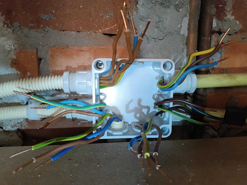

Afbeeldingslocatie: https://tweakers.net/i/jvZGOsRmxUdu9smBPgk7HqA_xmI=/800x/filters:strip_icc():strip_exif()/f/image/vpiI4OK7lUVa106wAyxeF7xj.jpg?f=fotoalbum_large
Het moment waarop je beseft dat er meer op de kookgroep is aangesloten dan je verwacht had...
Betreft een keuken uit de jaren 90 in een jaren 70 woning.
  • 3fase aanvoer in een kleine flexbuis...
  • Wasmachine/droger bijkeuken
  • Krachtgroep doorlus naar stekkerdoos in bijkeuken
  • 3 fase Kookplaat
  • Afzuigkap
  • Stopcontacten werkblad en vaatwasser
Afbeeldingslocatie: https://tweakers.net/i/vQtLbkxWBZSAlVRtEuldu90jsJU=/x800/filters:strip_icc():strip_exif()/f/image/QZNP1kbcnYsBaXSmzahHJQUU.jpg?f=fotoalbum_large
Altijd handig krachtstroom in de bijkeuken maar hier gaan we niks meer op aansluiten...
Solving problems for a living and creating my own at home.

Afzuigkapje erbij zal je krachtgroep wel kunnen hebben toch? Ik ken die krachtstroomaansluiting niet, zal wel van voor mijn tijd zijn 😵
Je zou wellicht de draden naar die doos kunnen vervangen voor dikkere exemplaren, en die doos kunnen vervangen voor een kleine onderverdeler met automaten voor de kookplaat, wasmachine, droger.
[ Voor 41% gewijzigd door DaanTriple7 op 13-11-2025 19:48 ]

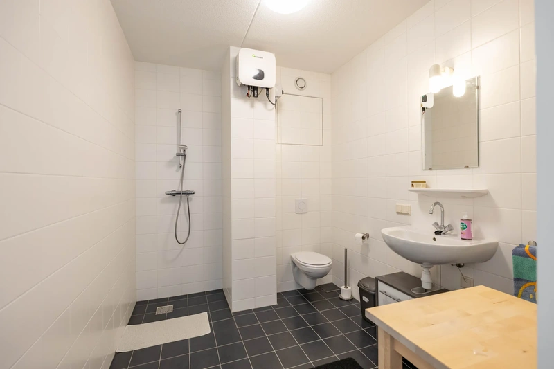

Ik was eens een beetje op funda aan het rondkijken, kwam ik dit tegen..
Wat vinden we van een omvormer in de douche? 😂
Afbeeldingslocatie: https://tweakers.net/i/YAYAoxx8NJmr6lNzmbLknbolGFA=/800x/filters:strip_exif()/f/image/sPRvP2f5YTYjdX2koHOMmZ9s.webp?f=fotoalbum_large
  • grnfld
  • Laatst online: 15:31
Nickname27 schreef op vrijdag 14 november 2025 @ 10:58:
if it fits, I sits! 8)7 hoe verzin je het. Sommige omvormers zijn misschien geschikt om buiten/in vochtige ruimtes te hangen, maar ik zou dit zelf toch echt niet willen, los van dat het lelijk is en misschien ook nog wel herrie maakt :F
  • pietje63
  • Laatst online: 07:25
pietje63
RTFM
En wat is de aansluiting onder de wastafel? Is dat de aarde?
Growatt omvormers voldoen aan IP65 en mogen dus in een badkamer. Een echte Tweaker wil al zijn technische speeltjes natuurlijk maximaal in het zicht hebben om er optimaal van te kunnen genieten. Dus ik begrijp de Tweaker die dit op deze wijze heeft geïnstalleerd heel goed.

pietje63 schreef op vrijdag 14 november 2025 @ 11:41:
Een Centraal Aardpunt (CAP). Zit in iedere badkamer. O.a. om je stalen radiator (met stalen buizen) mee te vereffenen.
Een omvormer kan meestal buiten geinstalleerd worden, dus in een douche verwacht ik geen problemen voor de omvormer zelf. Ik zou dit alleen nooit zo doen met gelijkstroom in je badkamer.
