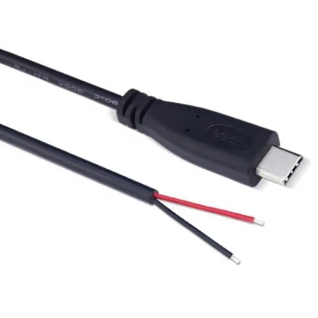

Ik wil in onder mijn overkapping een Shelly H&T Gen 3 ophangen en deze met USB-C gaan voeden.
ik kom er net achter dat deze maar van 0 °C to 40 °C meet, niet echt handig op een plek waar het ook kan vriezen :X Ik ga daarom nu voor de Shelly BLU H&T, die meet tenminste van -20 °C to 60 °C en bestrijkt ook de volledige luchtvochtigheid van 0-100% ipv 30-70%.
En hij werkt op een CR2032 knoopcel dus hoef ik ook niet moeilijk te gaan doen met een DIN rail usb voeding. :)
Om hier speciaal een stopcontact aan te leggen zodat ik een los voedingblokje kan gebruiken zie ik eigenlijk niet zitten.
Heb dan liever de een DIN rails voeding in het groepenkastje wat daar hangt.
Kwam deze PHOENIX Comtact 1335698 - STEP3-PS/1AC/5DC/3/PT/USB-C DIN voeding tegen die er wel prima uit ziet maar onhandig is doordat de aansluiting aan de voorkant zit aangezien mijn groepenkastje een ABB Mistral is met deurtje.
Kan niet zo snel iets vinden met een USB aansluiting aan de binnenzijde maar wel deze generieke Mean Well HDR-15-5 din-rail voeding 15W 2.4A 5VDC tegen:
Kan ik daar gewoon een dergelijke USB-C kabel met losse aders op aansluiten?
USB C connector kabel met losse aders
Is gaan moderne USB device dat niet leuk vinden omdat die een vorm van negotiation verwacht met de voeding?
En zo ja, iemand die een DIN rail voeding weet met USB aansluiting aan de binnenkant?
[ Voor 11% gewijzigd door Vliegvlug op 24-11-2025 00:17 ]

@Vliegvlug Die Meanwell voedingen zijn sowieso goed. Die gebruik ik hier ook op diverse plekken. Of dat met het kabeltje goed gaat en of de Shelly dat accepteert is een ander verhaal, dat moet je denk ik gewoon uitproberen.
  • Vliegvlug
  • Laatst online: 08:20
Andrehj schreef op zondag 23 november 2025 @ 14:34:
Ik had al eerder gehoord dat Mean Well een betrouwbaar merk is voor voedingen maar altijd fijn om dat nog bevestigd te zien . :)
Dat is inderdaad de grootste vraag en ben vooral bang dat bij het uitproberen de Shelly kapot gaat, dus zou het graag vooraf zeker weten.
  • Andrehj
Vliegvlug schreef op zondag 23 november 2025 @ 16:46:
Dat lijkt me niet. Uit die voeding komt niets meer dan 5V, je kunt hooguit van tevoren nog controleren of van dat snoertje de 0 en 5V niet zijn omgepoold. Meer kan er eigenlijk niet fout zijn.
