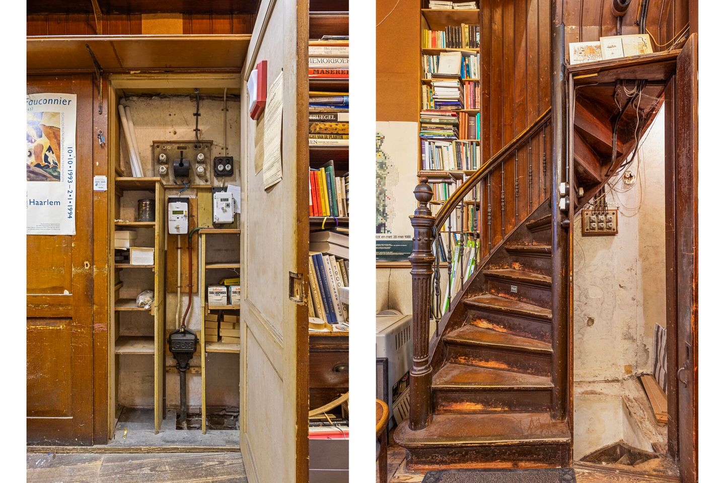

Bij gebrek aan een topic voor antieke elektra huisinstallaties, een crosspost uit het huizen-te-koop topic.
Zo oud heb ik ze nog nooit gezien, zowel de grote hendel links, losse bedraging vanaf de hoofdmeter, als het bord met stoppen en dito bedrading op de rechterfoto. Lijkt een beetje op de manier van bedragen in oude Amerikaanse woningen, toen elektra net werd uitgerold:
Afbeeldingslocatie: https://cloud.funda.nl/valentina_media/204/815/855_1440.jpg
Dankzij @Bitzer Bitzer in "Wat er nou weer voor een pand te koop staat... Jaargang 2025"

Zwartoog schreef op maandag 10 maart 2025 @ 20:07:
Wow. Ik ben sprakeloos. Aan de ene kant echt geweldig dat zoiets bewaard is gebleven. Aan de andere kant best eng dat dit niet in een museum was, maar nog gewoon in gebruik.
En dan die moderne kWh-meters eronder. Een prachtig anachronisme.
