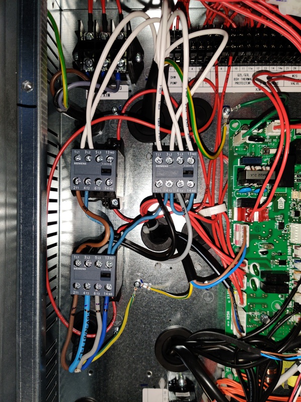

Dit lijkt gelukt te zijn :) Vandaag de aansluitingen naar de 3 2kW verwarmingselementen gerewired zodat ze alle 3 gebruikt kunnen worden, 1 element per fase.
Afbeeldingslocatie: https://tweakers.net/i/-_VNcmrx4coJhUTd7byJwNrVKl8=/x800/filters:strip_icc():strip_exif()/f/image/tALxiEI3kErWI3Q3UBJWF6sJ.jpg?f=fotoalbum_large
1 element op relais links boven, rechter relais de andere 2 elementen. Ik had nog een paar hager kWh meters liggen, die er voor de volledigheid maar tussen gezet.
Vervolgens de backup heater instellingen aangepast van 1 naar 3 fase, "capaciteit stap 1" op 2 kW gezet en "extra capaciteit stap 2" op 6kW. In test modus kan ik vervolgens kiezen tussen stap 1 en stap 2, wat resulteert in 2 of 6kW vermogen :) Nu nog uitzoeken wanneer en hoe deze 2 stappen precies gebruik worden.

  • Technician-
  • Laatst online: 11:55
Mooi topic, en mooi geïnstalleerd hoor!
Maar ben ook vaak bezig met die backup verwarming.
Dus het zijn 3 elementen met een spanning van 230V?
En je kunt ze 3 fasig aansluiten door:
F1 + N op relais 1 = 2 kw
F2,F3 + N op relais 2 = 4Kw
En de 9W heeft een spanning van 400V op het element?

Hoi allemaal, dank voor delen kennis - hier ook bezig om een daikin warmtepomp + warmwatertank voor te bereiden qua installatie. Merk op: dit is 230 liter vloermodel met 6kW backup heater.
Ik schrok me rot toen ik erachter kwam dat het 6kW heater element 3x230V verwacht, iets wat we in NL alleen hebben tussen elke fase en neutraal. (In belgië schijnbaar staat 230V tussen de fases en is er geen neutraal).
In de bijlage mijn analyse en hoe ik het wil oplossen, volgens mij is dit conform deze post. Zo helpen we elkaar zeg ik dan maar :-)
@TS heb jij deze delta-->ster modificatie ook uitgevoerd? En nix ontploft?

Dat moet haast wel - maar ook een andere weerstand lijkt me want 400V/230V*2kW = 3,5kW per element is 10,5 kW in totaal, terwijl opgaaf is 9kW...

Laat maar - zie net je fotos en zie dat je dit idd gedaan hebt- inclusief tussenplaatsen van kwh-meters. Ga ik ook overwegen...

Bedankt voor de info.
Heb al veel 9 kw elementen omgebouwd op 3F+N.
Snap niet dat Daikin dat niet standaard ombouwd voor de NLse markt.

Voor de volledigheid: plaatje van de inhoud van een 9kW BUH.
Afbeeldingslocatie: https://tweakers.net/i/nK9PESs8gpqrw5tE8eGOl7qMooA=/x800/filters:strip_icc():strip_exif()/f/image/ZbPp21qw23dn4iXuMQq5wfVK.jpg?f=fotoalbum_large

Update: mijn vader heeft de backupheater conform de diagrammen hierboven “ombedraad”, en dit werkt perfect. Tijdens configureren moet je 3 fase 230V kiezen, ook al staan de heaters eigenlijk op 3 * 400V. De aansturing “merkt” daar niets van. 400V is bij zijn unit geen selecteerbare optie.

Hoi, ik heb een ehvx08s23eav6 Daikin warmtepomp.
Ik had een B16 hoofdzekering en deze is door de monteur vervangen door een C16 zekering.
Dit omdat mijn 3-fasen groep eruit ging.
Deze gaat eruit indien de backupheather overdag gebruikt wordt, en de buitentemperatuur hoger is dan 25 graden.
Als ik de tankverwarming in de vroege ochtend uren plan, gaat het goed.
Legionella run in de vroege ochtend uren gaat ook goed, dan wordt de backup heather ook gebruikt.
Maw als de buitenunit maar mee werkt werkt het, heb hier nog geen verklaring voor.
De hoofdzekering vervangen B16 vervangen door een C16 zekering lijkt mij een goede stap alleen ik ben bang dat mijn unit aangesloten is conform het boek 400V krachtstroom. En omdat deze alleen geschikt is voor een 9KW unit, wordt in mijn geval teveel spanning op het element gezet. En zullen de elementen vroeg of laat stuk gaan hierdoor.
Heeft iemand de beschikking over een schets hoe de interne bedrading van de backup heater aangesloten is?
Dan kan ik zelf het een en ander controleren.

Dag, ik ben erachter hoe de *6v unit aangesloten moet worden in nederland.
Je sluit het aan conform de tekening model 6V3 in de manual. Hier gebruik je 1 fase van 230V.
In de meterkast zit F1B en is een kookgroep!! Dwz 2 groepen die met elkaar gekoppeld zijn.

Zojuist heeft de installateur de Daikin aansluiting gewijzigd.
Nu is het aangesloten op 230V en er wordt 1 verwarmingselement van 2 KW gebruikt.
De andere 2 elementen worden niet gebruikt.
Dit is een oplossing waar Daikin Nederland achterstaat en goedkeurd.
Andere oplossingen kunnen technisch goed werken maar als er iets gebeurd dan ben je zelf verantwoordelijk voor de gevolgen.

Ik heb de 6V backup heater nu een paar weken draaien. 3 thermo-elementen van 2 kw ieder aan 1 fase, Zie schema Shaq. Ik hou het verbruik bij met een P1 uitlezing van de slimme meter. Bij mij warmt hij op tussen 7 en 8 uur naar 55 graden. hysterese staat op 10 gr. gemiddeld verbruik 1,1 kw.
Desinfectie vrijdag om 2 uur naar 60 gr. Dan slaat hij de opwarmronde van 7 uur natuurlijk over. Dan is het verbruik 2 kwh. Door in de nacht te op te warmen kan ik meten zonder hinder van ander gebruik. Mijn huis verbruikt standby 160 watt.
De boiler koelt per dag ongeveer 7 à 8 graden af. Opwarmen van 180 liter water kost volgens natuurkunde 0,25 kwh per graad en de Daikin doet dit dus met 1,1 / 8 = 0,14 kwh
Ik douche meestal om 8 uur ongeveer 10 minuten. Ik ben er nog niet achter of hij bijverwarmd tijdens het gebruik maar na het douchen staat de meter gewoon op 55 gr.
Binnenkort ga ik de opwarmtijden verzetten naar ergens rond 13 uur want dan heb ik veel opbrengst van de zonnepanelen.
Alles bij een buitentemperatuur van boven de 20 graden, dus geen ruimteverwarming.
Trouwens, Daikin heeft in hun datahub nog steeds staan dat de 6V backup heater geschikt is voor 400V krachtstroom.

Foto van de binnenunit, de elektra afdeling. Volgens mij 1:1 hetzelfde met de foto in de topic start.

Om mijn eigen vraag te beantwoorden: (Ook in Altherma 3 topic: Tanuki in "Daikin Altherma warmtepomp ervaringen")
Voor:
Afbeeldingslocatie: https://tweakers.net/i/W15WDf0EVPDdD6v_k479rdZ1Fik=/x800/filters:strip_icc():strip_exif()/f/image/YVc5FkQMgOSf6z2n5AcKIRcl.jpg?f=fotoalbum_large
Na:
Afbeeldingslocatie: https://tweakers.net/i/6RS66cvxUoY6uA2cgIHdGM_C-eI=/x800/filters:strip_icc():strip_exif()/f/image/vpAMKQgDXqi4a6IHdLiTzVLy.jpg?f=fotoalbum_large
Wat ziet u? Een buitenunit die is aangesloten op de binnenunit (kabel linksboven). Dit is enkel de voeding vanuit de buitenunit naar de binnenunit + een stuurstroomdraad. Die stuurstroomdraad omvat de communicatie tussen buiten en binnenunit.
Dan linksonder de beruchte zwarte kabel die de unit binnen komt. Deze is aangesloten op een B16 aardlekautomaat in de groepenkast.
Dan was het natuurlijk nog nodig om de draden om te catten: De draden zaten oorspronkelijk als 2 groepen aangesloten. Helemaal niet zo handig. + een backup heater die je effectief nooit kunt gebruiken. Misschien een backup-backup? Easy omcatten als een andere stuk is?
Nu heb ik ze iig omgecat naar 3 fase, dankzij de video van @Japie.G : YouTube: Daikin Altherma 3 R BUH rewiring voor aansluiting op Nederlandse 3fa...
Ik heb hetzelfde aangehouden: 1e relais schakelen = 1 heater, 2e relais schakelen = 3 heaters in totaal.
Het duurde bij mij iig even totdat de zaken die in de handleiding stonden landden, het is best onduidelijk omschreven allemaal.
Ook nog even mogen kijken bij @MrFish , die weer een iets andere setup had, en de 2 extra BUHs niet heeft aangesloten. In de praktijk zullen ze wellicht ook niet nodig zijn. Maar wie weet. :)
