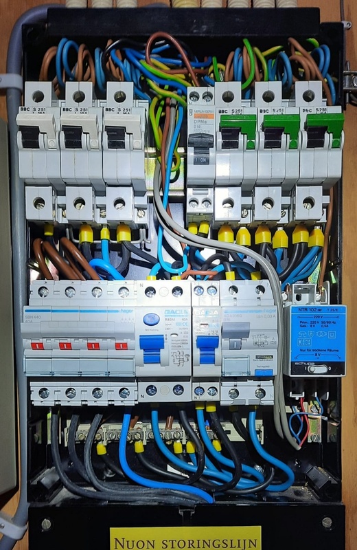

  • Laatst online: 21-08 13:14
devriesjande schreef op maandag 3 maart 2025 @ 11:32:
Sorry hoor. Eerst schrijf je dat de hoofdaansluiting teruggezet is naar 3x25A. En nu is het 3x40A. Waarvoor je de hoofdprijs aan vastrecht ga betalen.Geef nou eerst eens de volledige informatie. Zo is het onmogelijk advies te geven.
Wat heb je bijv. in totaal aan afgaande groepen?
Maak eens foto's van de volledige groepenkast. Compleet met kWh meter.
Aanvulling op https://gathering.tweakers.net/forum/view_message/81810994 en een aantal andere posts.
Overzicht complete meterkast:
Members only:
[ Voor 0% gewijzigd door Killerbert op 04-03-2025 09:43 . Reden: [mo] ]
Op een dag drink je geen bier meer maar drink je Grolsch... My specs

6pack15 schreef op dinsdag 4 maart 2025 @ 16:16:
Ok, bedankt!
Hier nog wat fotos van de ruimte in de kast. En wat zou volgens jullie een toepasselijke prijs zijn om dit aan te passen?
[Afbeelding][Afbeelding]
Ga je het nu zelf doen of laat je het doen? Je hebt het over Elektramat, dat zou inhouden dat je zelf aan de slag wilt.
Wil je het uitbesteden, laat de installateur dan de materialen regelen. 90% van de installateurs gaat niet jouw eigen gekochte spul ophangen tegen uurtarief.

hesselbeertje schreef op dinsdag 4 maart 2025 @ 22:47:
Nee ook meer om een gevoel te krijgen bij wat er nou in gaat en wat dat moet kosten. Het is tegenwoordig een reken je rijk feestje met alle klussers. (Hele huis zal verbouwd worden, dus voldoende prijsverschil in offertes gezien)
Iemand mag (en moet!) er zeker op verdienen, maar niet buiten proportie.
Dit is wat een monteur nu aanraad om te bestellen. (Komt dus nog arbeid overheen á ~300). Nu zit hij vooral op een Gacia te sturen (500 incl btw gemonteerd en wel)
Klopt dat een beetje?

6pack15 schreef op woensdag 5 maart 2025 @ 07:48:
Je vergeet 1 belangrijk ding...
Er zijn maar weinig mensen meer/steeds minder die als betaalde baan met de handjes willen werken en vieze handen krijgen, oftewel de vaklieden worden schaarser en dus ook duurder.
Nu zijn er zeker excessen, maar je gaat grof gezegd naar de kant toe dat een installateur/bouwvakker/stratenmaker straks meer verdient/gaat verdienen dan een advocaat/ict'er/manager.
Persoonlijk had ik dit dus absoluut niet gedaan, je hebt direct al 0,0 opties meer om uit te breiden.
Tevens wordt hier dus een losse aardlekschakelaar 3F geplaatst waarachter 2x een 3F eindgroep zit, leuk voor "standaard" 3F WCD's enzo, maar volgens mij willen de meeste laadpalen een eigen aardlek + eindgroep (oftewel ruimte technisch een Alamat), en dan ga je dat normaal gesproken meestal ook doen voor je kookgroep ;)
Persoonlijk ben ik nog van mening om de installatie te kiezen zo ik die gisteren voor je had neergezet, dan heb je tenminste nog uitbreidingsruimte over.
P.S. heb je ook een foto van de binnenkant v/d bestaande kast?
Met name om even te kijken of dit een busboard kast is of niet, en zo ja welke uitvoering (1F of 3F)
Wat ik ook nog vergeet/vergat te zeggen...
Zeker als je kleinere installateurs hebt, dan is de kans groot dat die de bruto inkoopprijzen bij de groothandel hoger zijn dan dat wij ze online bij EM/SV/Etc. in kunnen kopen.
Weet van een vrij groot installatiebedrijf uit de buurt (is al paar jaar geleden), maar dat ze kabel incl. btw goedkoper bij SV konden inkopen, dan dat ze die zelf ex. btw (bruto prijs) inkochten bij de TU/Rexel.
Oftewel alle materiaalprijzen kan je ook niet 1 op 1 vergelijken.

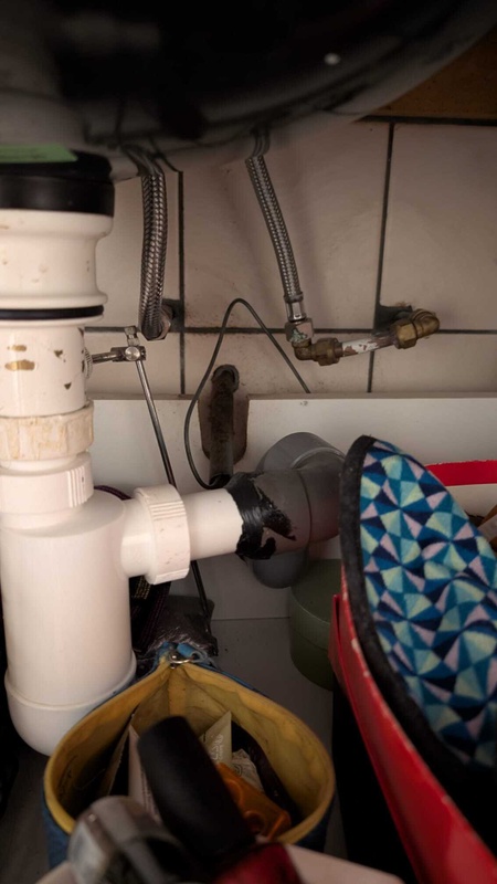

Juerd schreef op dinsdag 4 maart 2025 @ 12:43:
@remcovp Vereffening was toen ook verplicht. Het CAP kan overal in de badkamer zitten, of zelfs buiten de badkamer heel dicht in de buurt van de badkamer. De meest gebruikelijke plaatsen zijn onder de wastafel, achter de spiegel, en boven een vals plafond.
Nog maar eens gekeken, en ik zag dit onder de wasbak. Er loopt een vereffeningsdraad uit de muur maar deze is nergens mee verbonden. Het zou kunnen dat deze ooit aan de leidingen heeft gezeten en dat het CAP nog weer ergens anders is, of dat er geen CAP aanwezig is en dat dit meer een voorbereiding was voor als hij er ooit zou komen.
Afbeeldingslocatie: https://tweakers.net/i/O5UzxAWV4N7bS3b0kaqrv7ijgyg=/x800/filters:strip_icc():strip_exif()/f/image/JLXRhX9bgdqWcP1LoXyAx1Ws.jpg?f=fotoalbum_large
  • MrBas
  • Laatst online: 20-09 12:01
remcovp schreef op woensdag 5 maart 2025 @ 09:57:
Deze vereffeningsleiding is aangelegd zodat de waterleidingen verbonden kunnen worden hiermee, zo te zien is dit echter nooit uitgevoerd. Het zou best kunnen dat er achter de houten plaat een inbouwdoos tevoorschijn komt waar deze uit de muur komt. Het is ook mogelijk dat deze vereffeningsleiding direct naar je meterkast toe gaat en hier verbonden is. Over het algemeen is het CAP verborgen achter een wasmeubel omdat het een inbouwdoos is die je niet wilt zien :).
[...] Dit is wat een monteur nu aanraad om te bestellen. (Komt dus nog arbeid overheen á ~300). Nu zit hij vooral op een Gacia te sturen (500 incl btw gemonteerd en wel) [...]
Je hebt nu ABB, dan is er toch maar één keus voor aanvulling? ABB

Hier wat betere fotos van de binnenruimte. Ja wat is wijsheid. Ik merk dat bij alles in het huis ik er wel een gevoel bij heb, en bij de prijzen en keuzes (keukens, stucen, schilderen, sanitair, vloeren, trappen) maar bij dit ontbreekt het. De ene wilt een kleine kast bijplaatsen, de ander alles vervangen ivm leeftijd (17 jaar). De ene Emat, de andere Gacia, de ene een megagrote kast.
Heb niet zoveel zin dat er iemand C kwaliteit spul inzet, of A kwaliteit op een C manier. Ik sta open voor biedingen hier ;) haha
Afbeeldingslocatie: https://tweakers.net/i/taSt4YKknw_9p43g57_yFqiSzPE=/232x232/filters:strip_icc():strip_exif()/f/image/MfZILL5DiceXkwOOgHk6RWYx.jpg?f=fotoalbum_tileAfbeeldingslocatie: https://tweakers.net/i/pOEdJiwM9jhDrJNP0kpBpn98kLg=/232x232/filters:strip_icc():strip_exif()/f/image/GPv7sDluIr91hNfbCUOA5GVE.jpg?f=fotoalbum_tile
6pack15 schreef op woensdag 5 maart 2025 @ 15:16:
Het is net wat voor wensen/eisenpakket je neer legt/wilt leggen en wat je wilt.
Wil je inderdaad alles in 1x nieuw (opzich wel het mooiste, maar ook het duurste), of wil je alleen uit/aanbouwen wat betreft je kast.
Heb b.v. hier even voor je een winkelwagentje bij elkaar "geraapt" met complete installatie nieuw (+ wat extra/reserve in de 1F groepen t.o.v. wat er nu zit).
Dit is dan wel een volledige installatie gebaseerd op aardlekautomaten, is iets duurder, maar hoef je geen rekening te houden met evt. rem-automaten o.i.d.
Tevens heb ik een overspanningsbeveiliging toegevoegd (+ aansluitkam), maakt het allemaal wel duurder natuurlijk, maar ik heb dan b.v. weer geen bel-transformator toegevoegd.
Pak ik een vrij "standaard" combinatie (ook alles vernieuwen), met HS (zelfde als hierboven), maar 3 aardlekschakelaars en 12 losse B16 groepen, en GEEN overspanningsbeveiliging scheelt serieus geld, zie hier, ook hier trouwens geen bel-transformator toegevoegd.
Edit: @6pack15 als het goed is werkt het eerste linkje nu ook

Je eerste winkelmandje is leeg bij mij?
Annuk schreef op woensdag 5 maart 2025 @ 15:42:
6pack15 schreef op woensdag 5 maart 2025 @ 16:38:
Zie ook de edit van m'n vorige bericht, als het goed is werkt het eerste linkje nu ook goed :)
Maar zit nog even te scrollen op de website van SV, en met het idee van het 2e linkje zou je deze ook kunnen aanschaffen: https://www.sandervunderi...-hoofdschakelaar-4-p.html
En dan contacten met SV om de boel te laten upgraden (als dat nodig is) naar een 63A hoofdschakelaar + de 1F aardlekschakelaars een upgrade naar 63A.
En dan evt. de 3F+N aardlekschakelaar + eindgroepen laten vervangen door Alamats, denk dat je dan mogelijk nog goedkoper uit bent, maar dat zou je na moeten vragen bij hun.
P.S. dit zijn dus (incl. mijn vorige bericht) prijzen gebaseerd op een compleet nieuwe installatie

  • remcovp
  • Registratie: November 2019
  • Laatst online: 13-08 15:31
MrBas schreef op woensdag 5 maart 2025 @ 10:07:
Helaas, niks achter het wasmeubel te zien. Er lijkt wel iets naar de meterkast te lopen, dus dat is m dan denk ik. Denk dat de rest dan via de bestaande aardedraad vereffend is

dragonhaertt schreef op vrijdag 7 maart 2025 @ 13:28:
Herverdelen is niet heel veel werk en wel handig.
Als je een foto plaatst van de meterkast (zonder kap) dan kunnen we mee helpen denken wat een logische indeling zou zijn.
Jammer dat je er nu pas achter komt. Een elektricien die alléén de zonnepanelen op fase 2 plaatst zou ik niet willen betalen...
Afbeeldingslocatie: https://tweakers.net/i/kUUWes4Ab_5SunzUjEVFXr9hm60=/x800/filters:strip_icc():strip_exif()/f/image/jxML7kUavLFsYK8CvUELxdWx.jpg?f=fotoalbum_largeAfbeeldingslocatie: https://tweakers.net/i/8jM0JKzbQ70PWnGTVUUyY7-xRkU=/x800/filters:strip_icc():strip_exif()/f/image/DWyTeXAiP20BmdfXcREKfilZ.jpg?f=fotoalbum_large
Hierbij de plaatjes.
Ik heb blijkbaar 2 loze groepen. Kon althans nergens iets vinden dat het niet deed toen ik ze uitschakelde.
De zonnepanelen zitten op een aardlekschakelaar? Wist niet dat dat kon, maar ja, ik weet er dan ook vrijwel niets van..

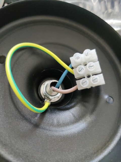

Ik heb de groepenkast inmiddels ontvangen en open geschroefd. Een paar foto's zijn bijgesloten, en vroeg mij af hoe blij ik moet zijn met het geleverde werk van elektramat. Wat mijn bezwaren momenteel zijn: geen adereindhulzen gebruikt en niet aanraakveilig (te veel/ver afgestripte kabels).
Wat is jullie advies, terugsturen? Of de uren van de elektricien laten vergoeden door elektramat om het goed te maken?
Afbeeldingslocatie: https://tweakers.net/i/vfd2Ok7SXoIYUhDrdIzgG7Yx6xI=/232x232/filters:strip_icc():strip_exif()/f/image/pwERISWcgHxfesMYVhHLLKS0.jpg?f=fotoalbum_tileAfbeeldingslocatie: https://tweakers.net/i/1efjmt3Fjl4UMINl9kmz58_9T8g=/232x232/filters:strip_icc():strip_exif()/f/image/lUXbsQtMaMRfxn99U5AyPgXo.jpg?f=fotoalbum_tileAfbeeldingslocatie: https://tweakers.net/i/Q6zvDHXN8mj8QwZnMgrEZFrP1Yc=/232x232/filters:strip_icc():strip_exif()/f/image/40aw3z1ekQIXlRDHUr0JF4Vs.jpg?f=fotoalbum_tile
Afbeeldingslocatie: https://tweakers.net/i/WxFnTKtBMwZHlSQ7C4C8XDOq37o=/232x232/filters:strip_icc():strip_exif()/f/image/jOLYiJqUa1qA7KDDaC4EgpdI.jpg?f=fotoalbum_tileAfbeeldingslocatie: https://tweakers.net/i/xfJpsnlNlPiu5sMLl3BRtKxtNFU=/232x232/filters:strip_icc():strip_exif()/f/image/FmaXvj1XHVOQ1tafDKmYwZp1.jpg?f=fotoalbum_tile
@Mvd1981 Ik vind het ook niet netjes, maar slordig is niet automatisch fout. Hoewel adereindhulzen en aanraakveiligheid in de groepenkast veelal worden gezien als kenmerk van vakwerk, zijn die niet verplicht. Al die componenten mogen met soepel draad zonder adereindhulzen worden aangesloten en aanraakveiligheid hoeft alleen met de kap erop, zolang het omhulsel alleen met gereedschap is te openen.
Als de adereinden niet zijn afgewerkt zodat de twee flexibele draden samen een geheel worden, mogen er bij ABB-producten in het algemeen geen 2 draden in hetzelfde gat. Daarom hoop ik maar dat het bijvoorbeeld wel ultrasoon gelast is. Dat zou ongeveer dezelfde mechanische eigenschappen moeten geven als adereindhulzen of solide draad.

Ultrasoon gelast verwacht ik eerlijk gezegd ook niet, ik moest wat componenten verplaatsen vanwege te grote behuizing voor de plek waarop het gemonteerd moet worden. Ik kon de 2 soepele draden eenvoudig van elkaar los trekken.

Matrox001 schreef op vrijdag 7 maart 2025 @ 16:28:
Oef, wat een afschuwelijk klein kastje voor 3-fase.
Herverdelen is het makkelijkst door de draden bovenin de groepen anders aan te sluiten, daar heb je gelukkig nog wat lengte over.
Op zich ziet de kast er verder wel netjes uit, alleen is het wel jammer dat er tijd en moeite in gestoken is om dit 3-fase te maken, en dat toen niet meteen de hele kast vervangen is.
Ik weet niet hoeveel je ervoor hebt betaald, maar met 500e aan materiaal had je meteen alles kunnen vernieuwen.
Dit kastje heeft geen ruimte voor uitbereiding dus aan die drie fases heb je momenteel niet heel veel.

  • Matrox001
  • Laatst online: 16-09 18:00
dragonhaertt schreef op zondag 9 maart 2025 @ 06:51:
Ok, bedankt voor je antwoord. Elektricien heeft met geen woord gerept over noodzaak (of advies) kast te vervangen. Had wel veel bedrading vervangen door dikkere draden. Heb hier zo’n € 350 voor betaald met natuurlijk ook nog de kosten voor aanpassing door de netbeheerder. Maar als ik het goed begrijp is de hele actie met het huidige resultaat dus weggegooid geld geweest en heb ik als enig tastbaar resultaat vaker uitvallende zonnepanelen (buiten aardlek problemen als ‘s-winters beide ovens aan staan en de verlichting in de woonkamer voluit aan is, ook iets waar ik voorheen geen last van had).
Ik zie alleen een wirwar van draden waar ik niks van maak. Hoe kan ik nagaan op welke fase die loze groepen zitten?
Is het verstandig om de grootverbruikers (bijkeuken en garage) naar dezelfde fase als de zonnepanelen te laten zetten? En de ovens op een andere fase als de woonkamer?
Of los ik daar helemaal niets mee op?
Kun je groepen ook splitsen zodat bijv. woonkamer en werkkamer een eigen groep krijgen of moet dan de hele bedrading in huis overhoop gehaald worden?

Vraagje over de aarding van een armatuur.
Ik wil twee van deze buitenlampen onder mij overkapping gaan plaatsen:
Landelijke buitenlamp in zwart
Waarbij de voet van de lamp te breed is om op de balken van de overkapping te monteren dus die wil ik eraf halen.
Nu blijkt juist in de voet de aarde aansluiting van de lamp verwerkt te zijn:
aarde aansluiting van aluminium hanglamp
Nu vraag ik me af hoe effectief dat überhaupt is aangezien de fase en nul draad doorlopen naar de lamp die met een ketting met de voet verbonden is:
aluminium ketting van hanglamp
Deze ketting is net als de voet en het hang gedeelte van gecoat aluminium.
En als ik de piepfunctie van mijn multimeter er op los laat geeft dat geen piep en de weerstand is oneindig, gemeten bij een strak staande ketting.
Kortom die aarde in de voet blijkt nutteloos voor het hangdeel waar de nul en fase uitkomen.
Is daar gewoon niet over nagedacht door de fabrikant en zou het verstandig zijn de aarde alsnog naar het hang deel van de lamp door te trekken?
Moet ik wel kijken of ik een dun genoege kabel kan vinden want deze is al 7mm diameter met 2x 0,75mm 2 aders erin en de ingang in de lamp is 8mm in diameter dus veel speling heb ik niet.
De huidige kabel is een H05RN-F flexibele neopreen kabel dus met iets dergelijks vervangen lijkt me wel raadzaam voor buiten.

Ik zou de aarding doortrekken, je kan daar eventueel 3G0,25 stuurstroom voor l nemen ook heel dun dat lijkt op tweeling snoer.
Dat bestaat ook in zwart met of zonder afscherming of 3g0,5
Ik ga ervanuit dat er ledlampen in komen dus hele lage stroomsterktes.

@Vliegvlug 3g075 binnen 8mm lukt gemakkelijk. De eerste link die ik vind is al 5.6 mm: https://www.hkelectric.nl...oer-h03vv-f-3g0-75-zw-2-0
Volgens mij is een diameter rond de 6 mm heel gebruikelijk hiervoor.
Alleen dat neopreen maakt de uitdaging wat groter...
[ Voor 10% gewijzigd door Andrehj op 09-03-2025 19:05 ]

Klopt er komen 7W ledlampen in.
  • Vliegvlug
  • Laatst online: 09:34
Andrehj schreef op zondag 9 maart 2025 @ 19:03:
Die jij linkt is geen neopreen kabel maar ik kwam inmiddels deze H05RN-F neopreen kabels tegen van LAPP:
https://products.lappgrou...ubber-cables/h05rn-f.html
Zijn in 0,75mm2 en 1,0mm2 3G te krijgen.
Waarbij de eerste 6.2 - 7.4mm en de tweede 6.5 - 7.7mm diameter heeft.
De LAPP 1600252 H05RN-F 0.75 3G bij Bol voor €22,45 voor 10m inclusief verzendkosten.
Die LAPP 1600253 H05RN-F 1.0 3Gvond ik op amazon voor €22,50 voor 10m inclusief verzendkosten.
Gezien het feit dat de huidige kabel ~7mm dik is ga ik voor de dunnere versie.
En 10 meter zodat ik gelijk tot naar de lichtschakelaar kan doortrekken, dan heb ik geen lasdozen in het zicht op de balken van de overkapping nodig, wel zo mooi. :)

Vliegvlug schreef op zondag 9 maart 2025 @ 16:12:
[Afbeelding: aarde aansluiting van aluminium hanglamp]
[Afbeelding: aluminium ketting van hanglamp]
Best kans dat het hanggedeelte helemaal dubbel geïsoleerd is, het is waarschijnlijk niet meer dan een dubbel geïsoleerde aansluitleiding door een kunststof wartel naar een kunststof fitting. Dit hoeft dan niet te worden geaard.
In de voet lopen ontmantelde aders zonder verdere isolatie in die holle draadstang. Plus je maakt er natuurlijk de aansluitingen op de installatiedraad. Dit is niet dubbel geïsoleerd, dus moet het worden geaard. Precies wat er is gedaan.
Dus ja, dit is effectief. Maar nee, ik verwacht niet dat het nodig is om aarde naar het hanggedeelte mee te trekken. Als je de voet niet gebruikt blijft er waarschijnlijk niets over wat geaard zou moeten worden.

De fitting is inderdaad kunststof maar er zit wel weer een aluminium huls omheen en de kabel loopt wel zowel boven als onderaan de ketting door dat metalen oog waar de ketting aan bevestigd is.
Ik zal vanavond even een foto maken van de opbouw van de lamp, zodat je het goed kan zien.
Zou schelen als er geen aarding op de lamp zelf nodig is! :)
Want ik was er nog niet helemaal uit hoe die te bevestigen aan de metalen delen van het hangende deel van de lamp.
